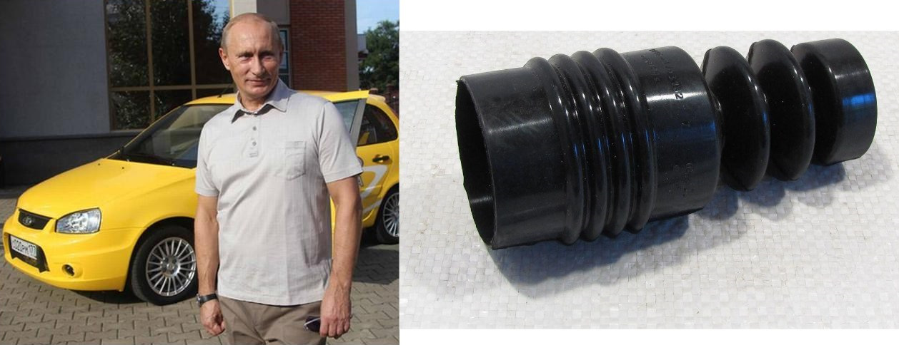

По запчастям очень дешево:
1. Крестовина вала рулевого [GMB ST-1640] ~300р.
Универсальная детать от Японско-Китайской фирмы GMB.
2. Пыльник штока кулисы КПП [20077, 1118-1703182] ~100р.
Резиновое изделие АвтоВаза, от калины.

А пыльник на хомуты крепил?
Нет, он плотно натягивается
