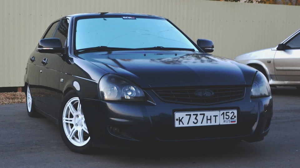

Подскажи, 1.Что за тонер на лобовом стекле, сколько %тов.2.Сколько %тонер по кругу?
