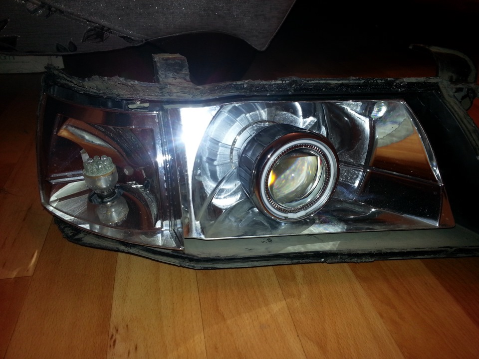

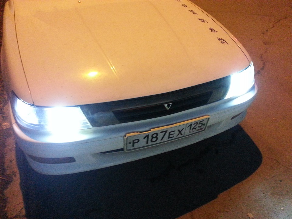

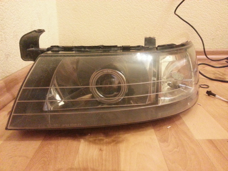

Никого не удивлю, и не собираюсь этого делать))) но мой опыт может кому нить и пригодиться) Со штатным светом, я научился ездить в слепую) надоело! получил ЗП и поехал покупать линзы 6000К, и сталкнулся далее с установкой… просмотрел много разных вариантов установки биксенона, СХЕМ ПОДКЛЮЧЕНИЙ, и приступил к работе)
не стал использовать в качестве разборки фары печку, как многие делают, и советуют, просто фзял фен, и 20 мин по кругу нагревал) в итоге отверткой помогая, разобрал фару)

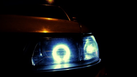

примерочка)

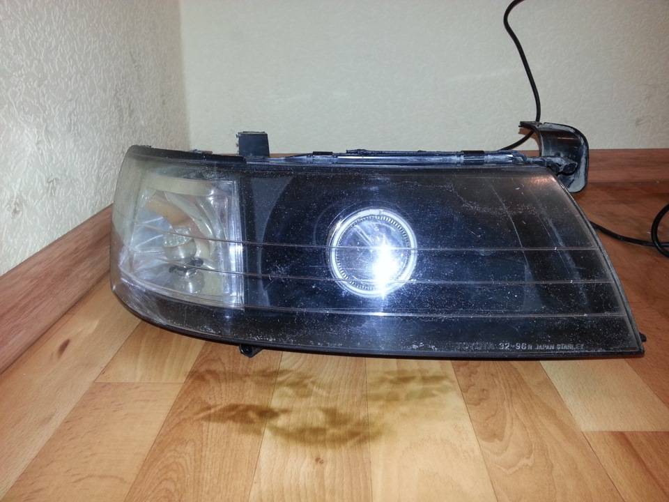

Далее, грунтуем и красим в черный цвет светоотражатель, и наружнюю часть светоотражателя линзы
пока, покрасил только одну фару, в качестве эксперемента, но фторую тоже буду чуть позже красить)
Подскажи пожалуйста, а что это у тебя за дополнительное стекло на первом фото? я себе тоже гладкое хочу поставить. где такое найти? а то рифленое не айс смотрится)
Здоров, дело в том что оптика у нас с тобой разная, те чтоб сделать как у меня надо полностью заменить опику и решетку, иначе, разглаживай свою рефленку.)
и я сейчас езжу почти вслепую со штатным светом :( вот думаю что делать а рефленое стекло я так понял, вы просто сняли? и зачем красить светоотражатель?
Да верно, я просто снял, а светоотражатель по идеи он не нужен, это как бы для красоты) внешний вид меняется) кому как в принципе, мне так больше нравится.

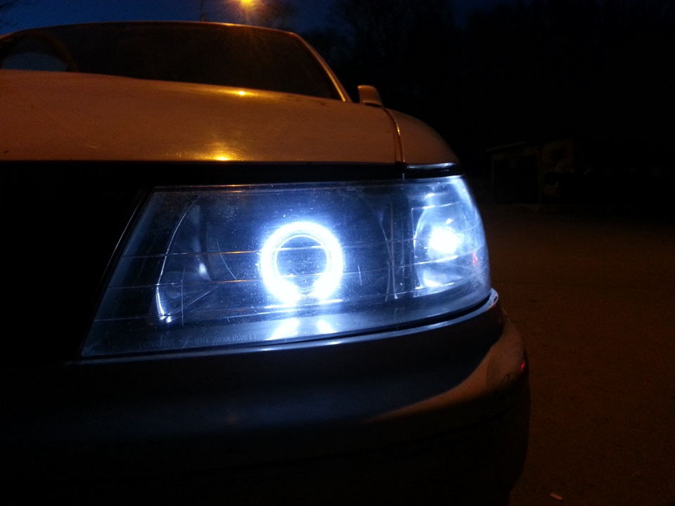

кстати хотел спросить вот что: регулирование направление пучка света у этих линз как осуществляется?
или вы без регулировки ставили?
Корректоры фар?:)
ага) но не рефленку штатную!
Честно, не знаю, ток светокоректоры поставить надо будет

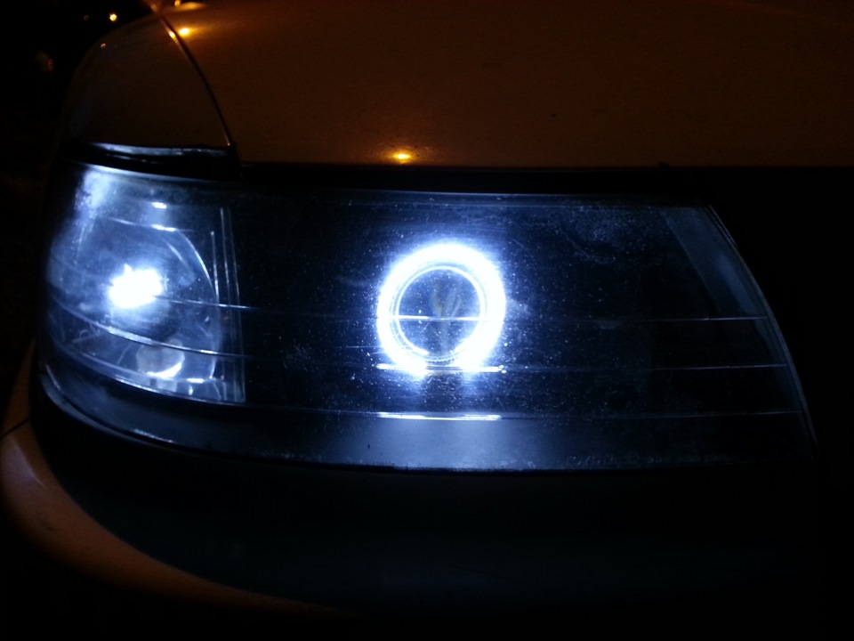

Да я ее просто убрал и все)
У тебя хорошо не надо рифленность полировать)
