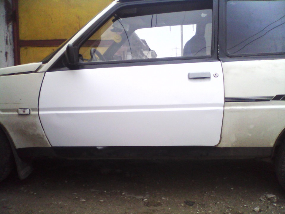

Собственно с момента покупки машины что то хотел сделать с внешним видом, по началу думал перекрасить сел посчитал и понял что это удовольствие не дешевое. И тут я решился затянуть машину пленкой. Почитав не много статей, поспрашивал у людей которые этим занимаются и решился попробовать сам.
В четверг было куплено 3м.кв. оракала и вчера была сделана первая дверь.
Конечно как всегда первый блин комом есть не большие косяки, но косяки были с самой дверью теперь я знаю что перед по клейкой нужно притерать поверхность кузова идеально в 0 так как пленка все на себе передает. Клеил сам без помощи конечно одному очень трудно и начал клеить на сухую, а вчера вычитал что можно клеить на мокрую. Цвет взял белый мат. Ну получилось как то так. на фото машина грязная и дверь очень сильно выделяется. Прошу строго не судить так как клеил в первое.

и преобрети ракель войлочный

ето самый лучшый у меня было много но мактаковский уже 7лет о чень хорощий воелок и пленку не царапает
когда снимать будеш прогревай феном и тогда клей будет на пленке
а так побаку за сизон она на солнце так приклеится ч то хер зубами оторвеш и тут пофиг на воду катал или без

главное не спеши и начни с капотпа
в том то и дело то что с капотом проблемы нет сейчас оракала шириной 1270мм
могу посоветовать как макетчик со стажем с 98 г
клеи не просто на воду а на мыльнуь если найдеш кркя-края или просто жидкое на 1литр 1 ст.л
это дла токо чтоб можно было выгнать пузыри и когда снимаеш подложку сразу брызгай чтоб не электолизовлась тогда не будет притягивать пыль и поверхность тоже мочи но сначала мочеш потом снимаеш щеткой для чистки окон чтоб небало пыли и грязи мотом опять мочеш а только потом береш пленку снемаеш подложку мочиж (мочить лучше распылителем но хорошим чтоб не было потеков а как роса) прикладываеш на поверхность и начинаеш выводить с ередины в бока
конечно вю ты сразу не выгонеш но не трогай и не ездь а поставь на солнце или прогрей феном
как раз хотел пробовать на мокрую. только вот вычитал пишут что если клеил на мокрую так она плохо снимается потом.
