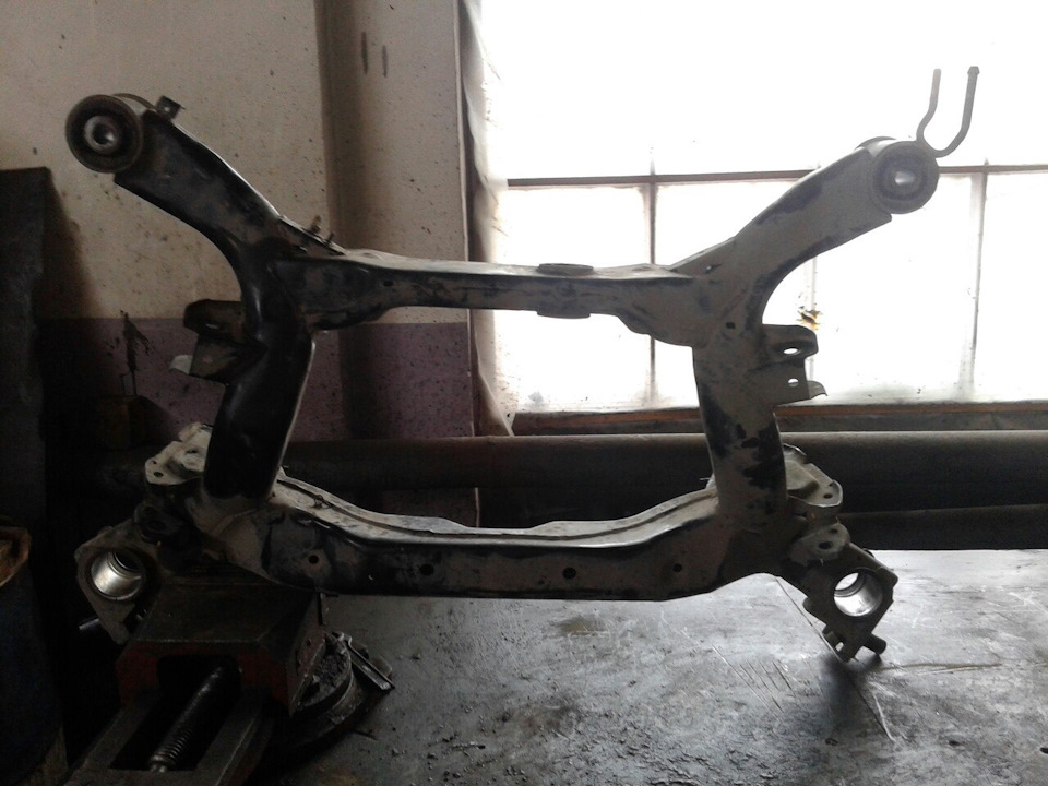

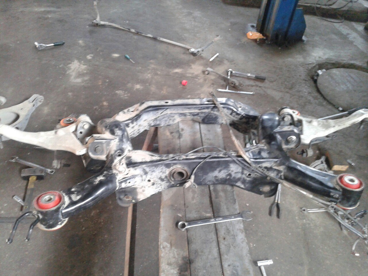

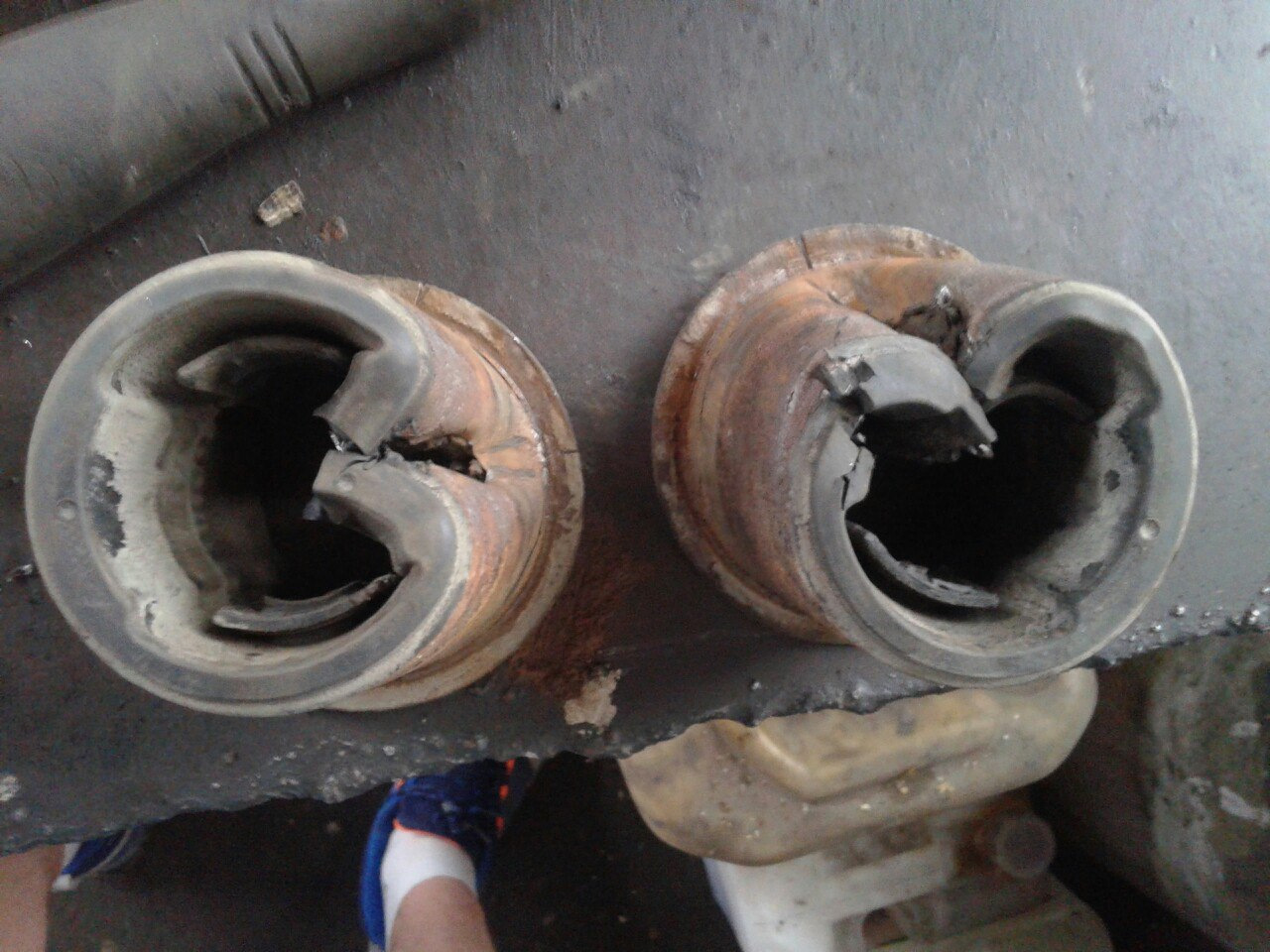

Загнал машинку в 9 утра и забрал её в 11 вечера.Писать ничего не буду, так как я не первый кто менял их тут, так что если есть какие интересующие вопросы, пишите отвечу) По фото видно что старым было очень плохо, и они в буквальном смысле вылетели сами.

Слухай а расскажи признаки порванных сайлентов в заднем подрамнике?)
Стуки адские при тормозе и газе и на кочках?
Да, стуки просто не реальные бьет по всему кузову))
О, ещё один))) После такой замены ощущение, что сел совсем в другую машину)))
это точно)я ездил так два года…

Мужикт 18это общий ремонт вместе с сайленблоками)
А сайленты за сколько обошлись?
10500
За 4 штуки?
Дааа )
Понял спасибо))
Рад помочь)
Даже у меня за замену взяли 7500. Хотя я думал у нас самый дорогой ремонт. :)
Взяли 7за ремонт это общая цена)
Ааа, ну тоды норм.
