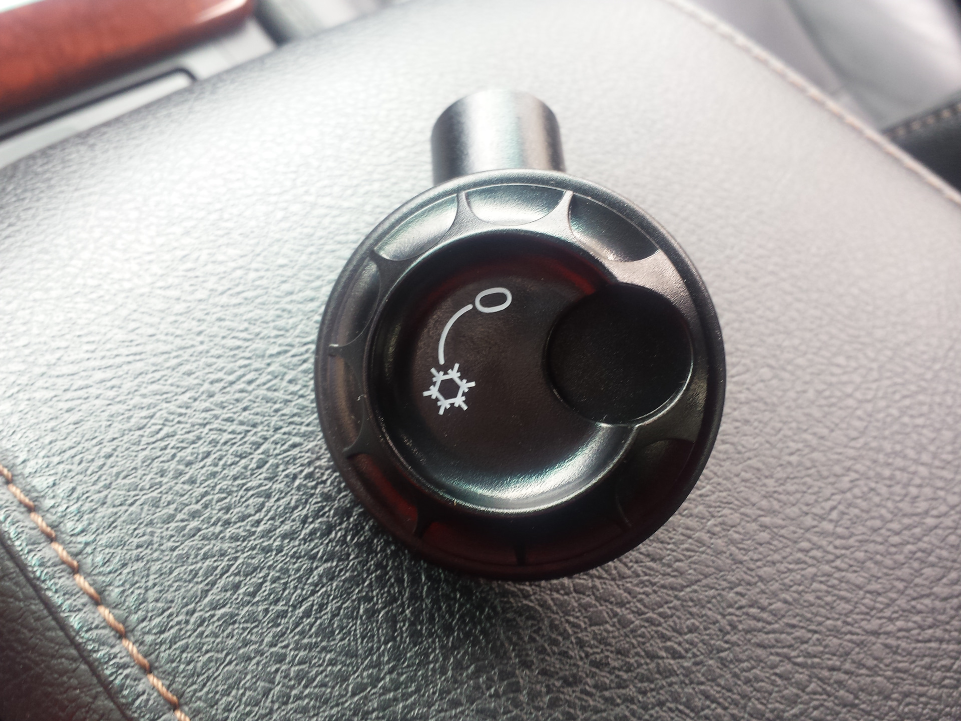

Первое что мне для этого понадобилось, это вот такой воздушный клапан от WV Заказывал на экзисте за 400 руб
В этом положении открыто
В этом соответственно

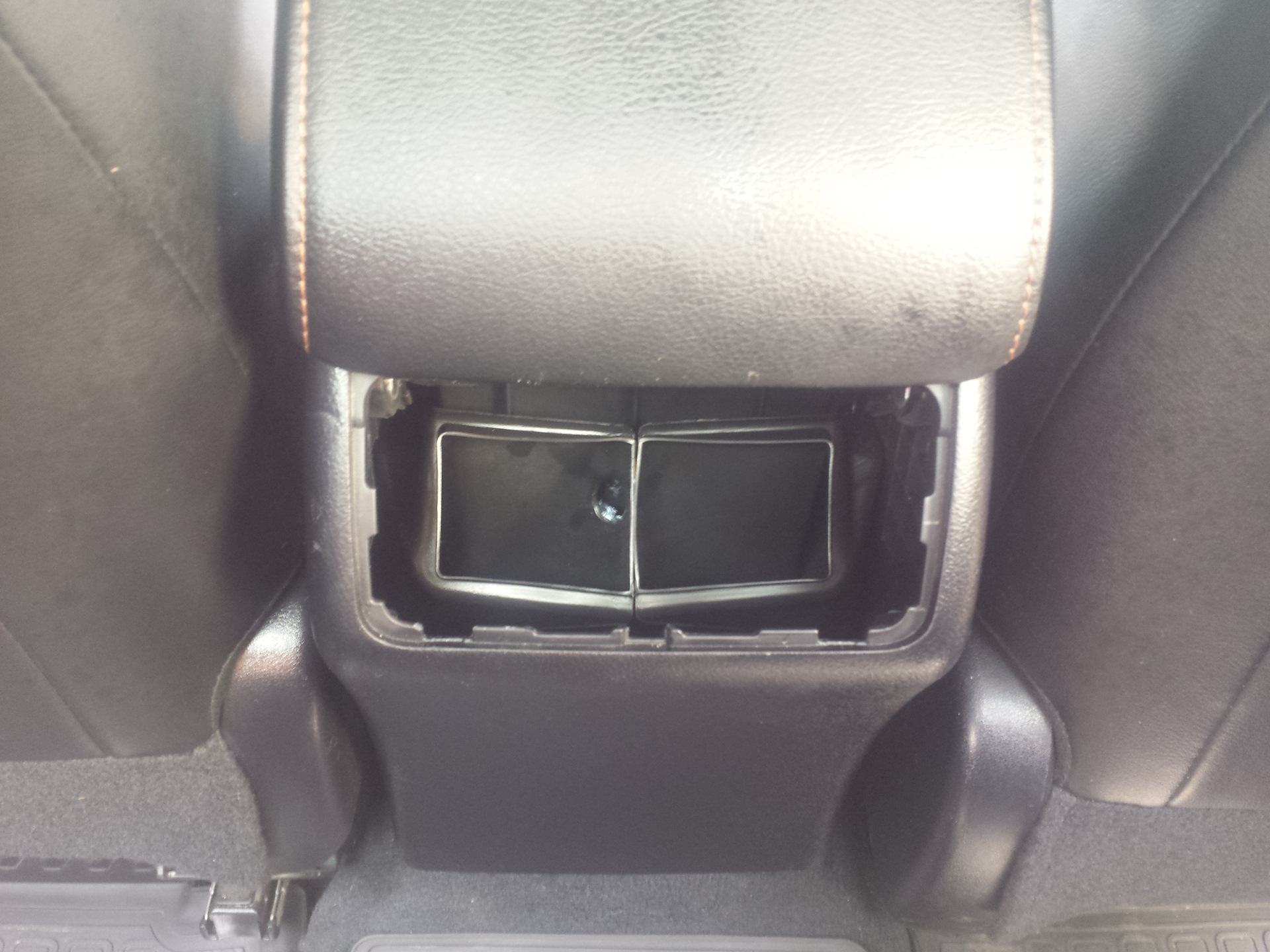

Вот такой, довольно большой отсек имеется в подлокотнике. Задействовать будем полностью все пространство.

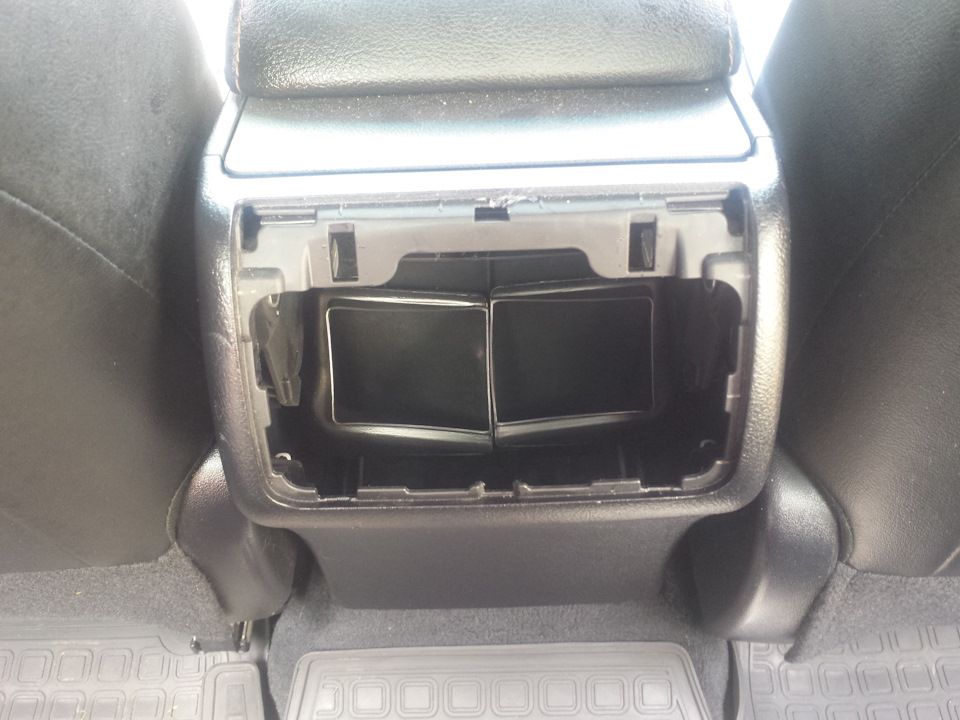

Снимаем задние воздуховоды, что бы определиться с положением будущего отверстия.
У меня получилась вот такая сквозная дырка,
Что бы в мое новоиспеченное отверстие как можно лучше поступал воздух предназначенный для задних пассажиров, я ничего лучше не придумал, как вставить в воздуховод обычный обрезок от шланга
Вот так получилось у меня, один конец в подлокотник, а другой вывел в наиболее узкую часть воздуховода, для лучшего забора воздуха
Примеряем клапан

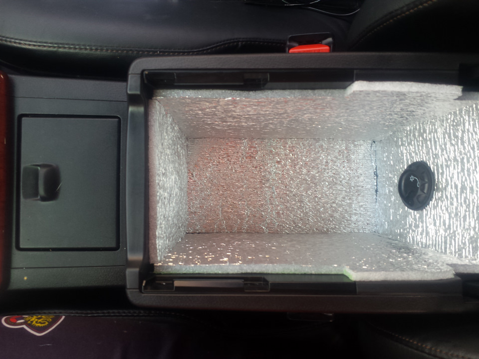

Когда все гуд, начинаем на двусторонний скотч приклеивать заранее вырезанные стенки из теплоизолирующего материала, который свободно продается строительных магазинах
Все стенки на месте. В принципе думаю необходимо еще крышку подлокотника проклеить таким же материалом, для создания как можно большей герметичности.

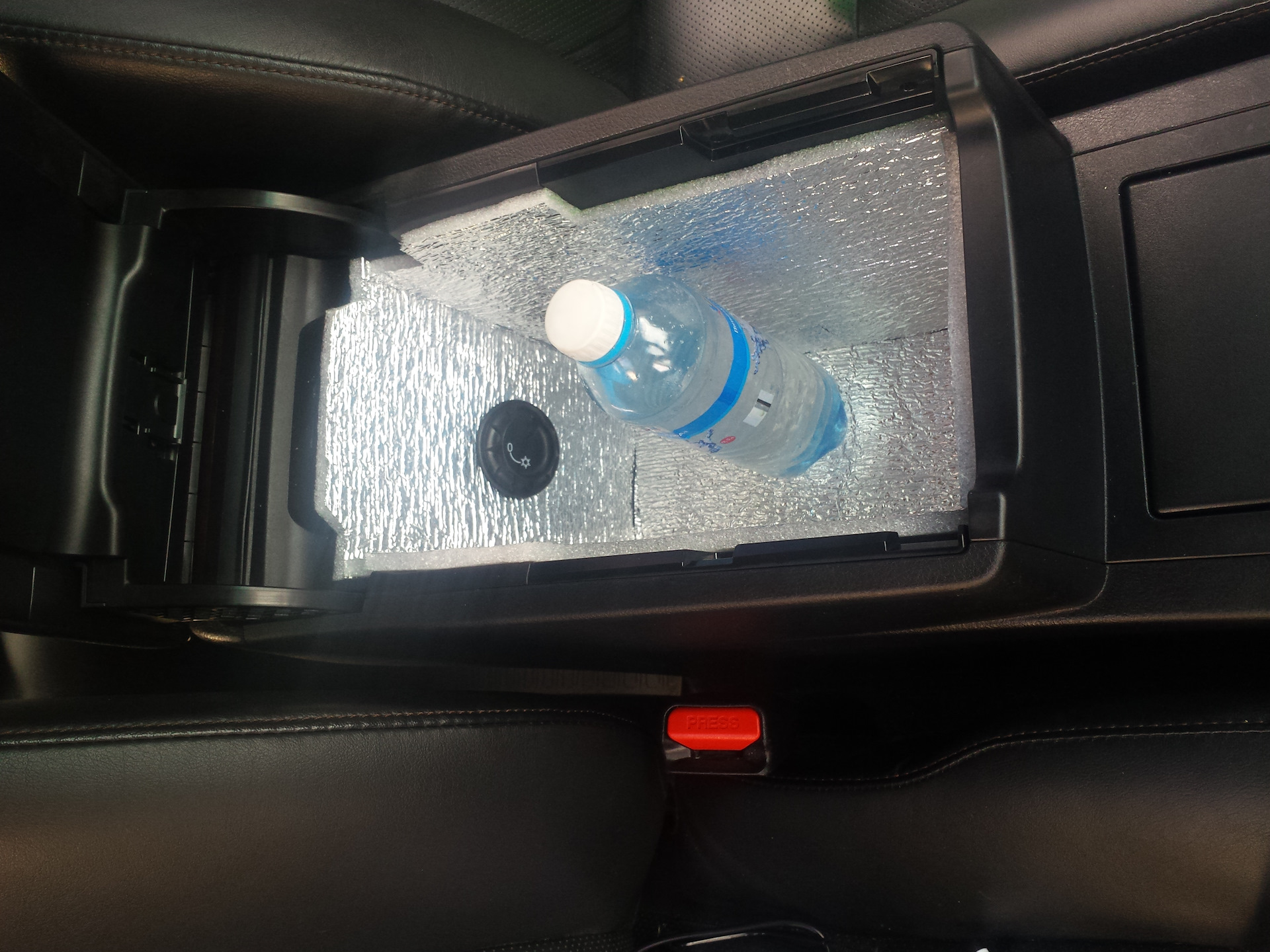

Вот что в итоге у меня получилось. Летом, при работающем климате, все что я поставлю в этот ящик будет холодным, а зимой соответственно теплым. Устанавливаю температуру в холодильнике третьей зоной климата предназначенной для заднего дивана из заднего подлокотника. Чем сильнее включен климат, тем сильнее через клапан задувает воздух. Ну это и так очевидно. Готовьтесь к жаре правильно!
Идея супер, но для большей эстетики и большего полезного объёма, работу по изоляции можно сделать снаружи этой корзины, т.е. Разобрать потроха, вынуть ящик, облепить его снаружи. Плюс моё мнение что для большего эффекта надо пару клапанов поставить.
С обклеиванием не знаю, думаю что прямо большой разницы не будет. А вот два клапана нужно было ставить что ты прав! Одного там явно мало, и из воздуховодов нужно побольше забора воздуха сделать, а я довольно тонкий шланг туда всунул. Явно маловато обдува…

Для холодильника изовер другой стороной надо клеить.

Для мелкого продукты бросишь в подлокотник, и творожок/йогурт или ещё что то в относительно дальних поездках будут охлажденные и не испорченные ;)
У меня трех зонный климат и я ставлю на зад минимальную температуру и закрываю заслонку заднего воздуховода и подлокотник сам по себе охлаждается

Привет, а можно номер клапана
1J0 816 355
Спасибо
Привет! Напиши номер этого клапана, пожалуйста.
1J0 816 355

Прикольно, но фольга все портит
Согласен.
Надо подумать над этим вопросом))
Убрать ее, напитки и так охладит…
Охладит, но фольга не даст так быстро нагреться бутылке с водой если машина простоит на солнце. А то холодный чай вскипит))))
А если поверх наклеить чёрный ковёр? Как клеят в бардачки?
Можно, но как то лень. Кроме меня этот ящик никто не открывает все равно

А зачем шланг?
С ним лучше дует
