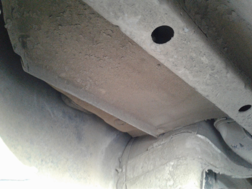

Заметил я, что в багажнике пыли стало через чур много.Так как недавно была та же проблема в акценте жены-сразу понял откуда беда.
Снимаем обивку багажника слева, смотрим на клапан гриль-из трех резинок осталось две.
И то хорошо на акценте было две решетки и слева и справа -резинок там не осталось совсем!
Все снято, ждать запчасть не кайф, пока полечим скотчем
Заклеил с обеих сторон, чтоб точно пыль не прошла.
Решение временное, позже закажу поменяю, кстати у кого есть номерок этой штуки? На фото номер не видно, я не записал…

а вставлял с салона или из под бампера
Из под бампера
а с правой стороны тоже есть такая решетка или только слева ?
Вроде слева только

Конечно, даже у Getz есть, точно такой же, возле бензобака под бампером. У меня вообще было полностью скотчем заклеено — предыдущий владелец после удара решил не заморачиваться

Шумку делал, и обнаружил) вся левая сторона грязная, правда в багажнике пыли не было особо. Отвалилось 2 из трёх шторок. А номерок вот 975101C000
Спасибо
а куда делась третья резинка?
Отвалилась на улицу. Это штука снимается. Через низ, залезаешь рукой под бампер.
