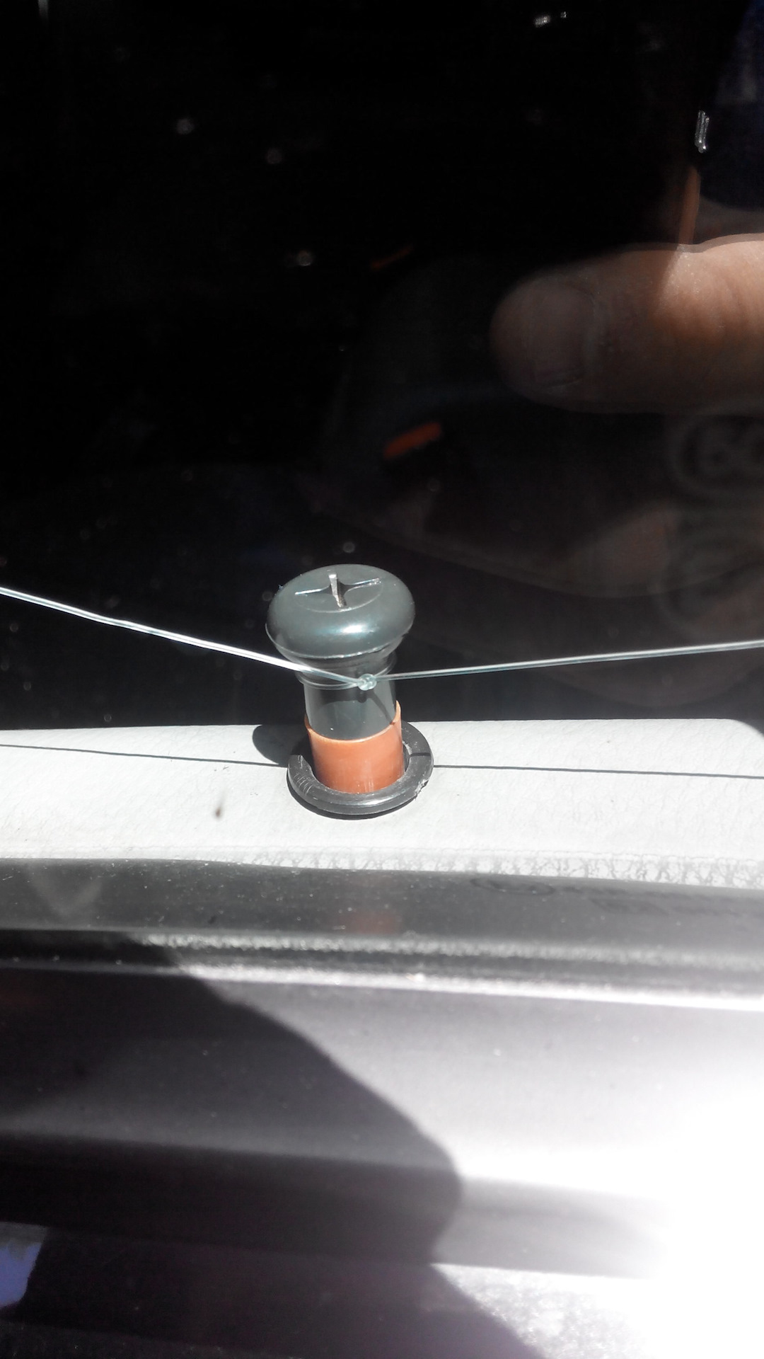

Покурив интернет пришел к выводу, что машину нужно вскрывать и программировать брелок заново. Вскрыл старым дедовским методом, а именно при помощи рыболовной лески, протянутой под резинкой уплотнения двери. У меня (читай неподготовленного профана) ушло около 10 минут чтобы вскрыть машину.

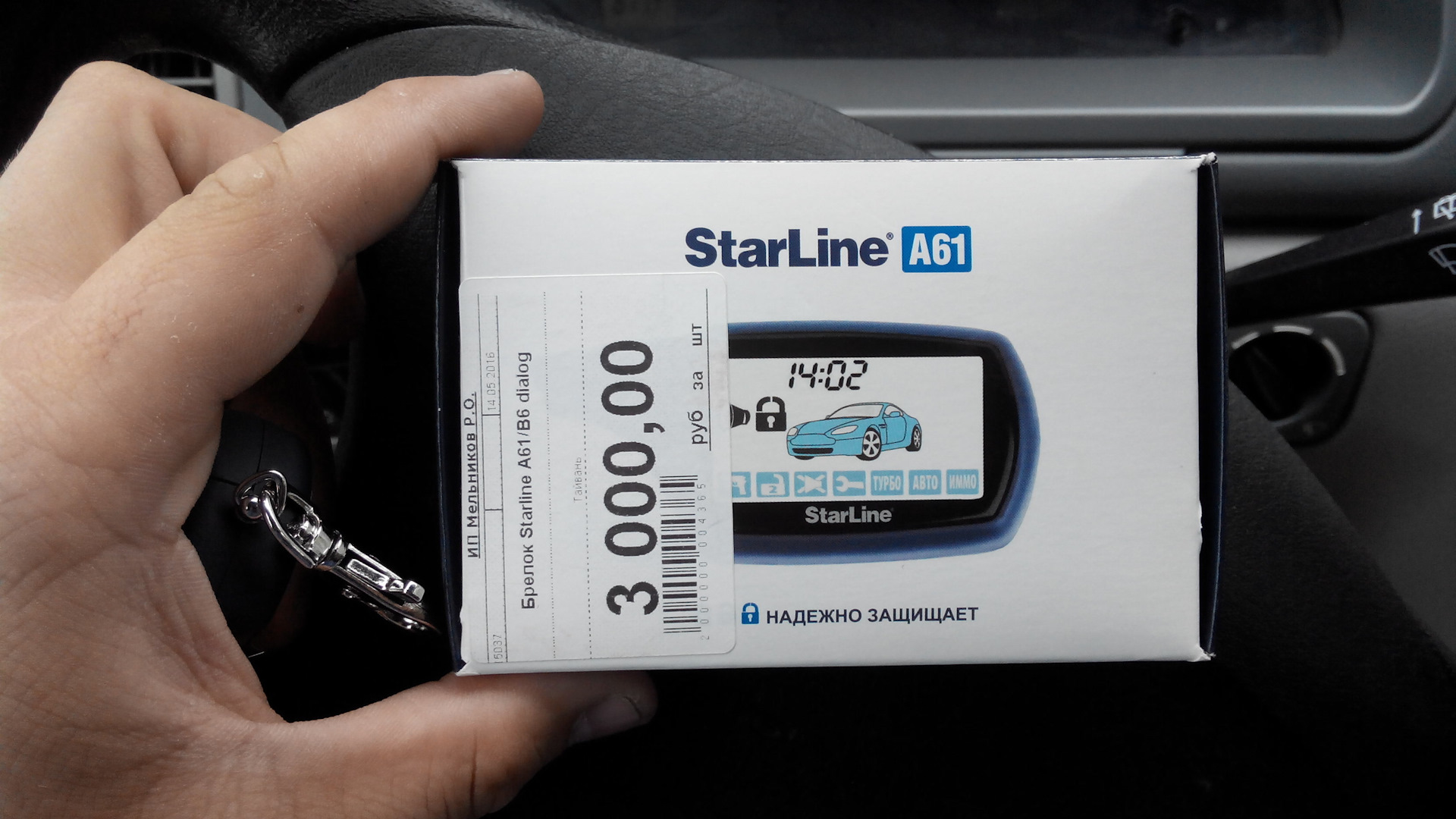

Затушив сигналку через кнопку Valet, отправился за новым брелком (старый итак был полуразбитый и с 1 неработающей кнопкой). Приехав на авторынок, купил в магазине брелок точь-в-точь как был старый (Starline B6 Dialog). Почитав инструкцию, начал прописывать брелок. И не тут-то было. Не видят сигналка и брелок (и старый и новый) друг друга и все тут. Начав грешить на приемопередатчик и плохие контакты, снял и перебрал всю сигналку (только сам блок сигналки не разбирал, там еще осталась жива лицензионная пломба). Шаманство ничего не дало… Еще раз про шерстив интернет узнал, что к моей сигналке полностью подходит брелок более новой модели Starline A61. Снова приехал в магазин, где брал брелок, попросил поменять на другой, вкратце описав ситуацию. Продавцы стали надо мной хихикать, типа "Профан, не может дажу брелок записать". Сказали мол если В6 не подошел то и А61 не подойдет, мол сдохла сигналка. Но брелок мне все же дали (ибо стоимость одинаковая — 3000 рублей). И вот когда я попытался его прописать в сигналку случилось чудо — записался с 1 раза. =) Счастью моему не было предела (лучше поменять брелок за 3к рублей, чем всю сигналку). На радостях я даже немного поехидничал над "специалистами" в магазине. =)
Итог. Старый брелок отправлен на антресоли, новый упакован в чехольчик и висит теперь на ключе, который отныне всегда со мной. =)
Цена вопроса — 3000р за брелок и 5 часов убитого времени.
