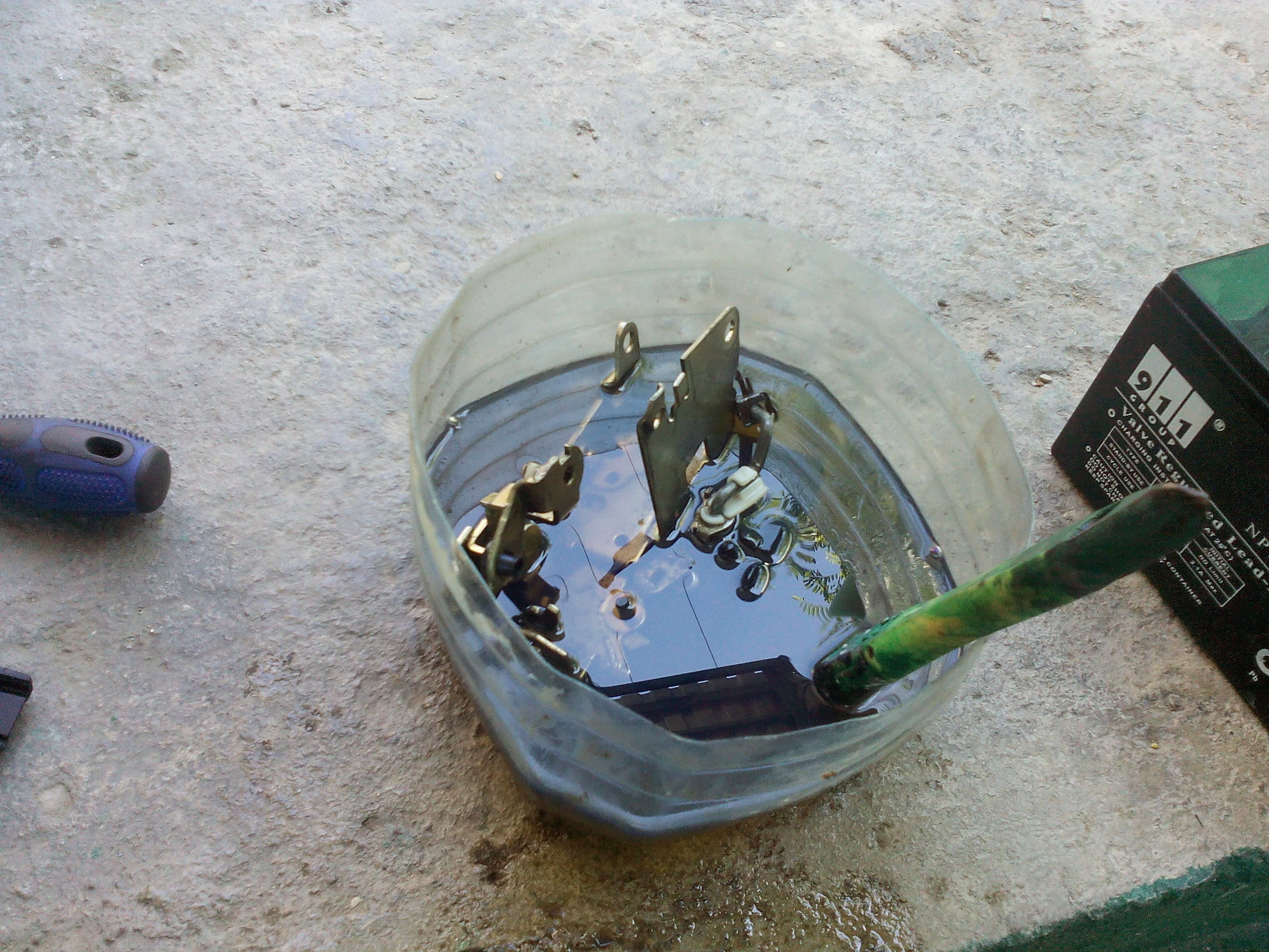

Три двери не закрывается с центрального замка, снял обшивку с одной из дверей питание при нажатии закрыть открыть приходит, а сам замок не закрывает!
В общем сегодня нашел в чем проблема, плохо работает привод замка, я снял замок и проверил его меняю полюса на аккуме, привод то сработает то нет и так игрался минут 15. То закроет откроет то только на половину то просто дернится.
Вопрос к вам сие чудо кто то разбирал, или может знает сам привод ремонтопригодный или в помойку и нужно собирать деньги на новые таки же привода.

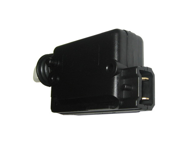

Сам привод вот такой!

m.aliexpress.ru/item/33012725978.html купил за 476 руб. 2 месяца работает.
У меня замки немного другие, с другими активаторами вроде. Задний левый то работает, то нет. Видимо распространенная проблема. Разбирал, мазал, чистил… На какое-то время помогает, потом опять. Как чуть не хватает. Присутствует проблема герметичности, грязь, пыль забивается в механизм замка, ухудшая подвижность. Ну и активаторы наверно устали уже. На багажник ставил обычный недорогой, пашет хорошо не первый год. Вольтаж при сработке показывает 8.6В. С одной стороны маловато, с другой работает ведь. На днях буду менять замок в задней двери, если проблема останется буду проводку смотреть…
Ну у меня вольтаж при открытии закрытии 9.8 и 9.5. Я разбирал как на фото его и сам замок посыл почистил с мазал, а толку ноль. Потом начал движок цз проверять он сам уже еле пашет. А с нагрузкой опа полная. Там мне ссылку ниже давали на такой же как у меня сам привод, вот буду заказывать, щас пока салон разбираю и за одно в других дверях гляну такие или нет стоят привода и закажу комплект что бы поменять собрать и забыть, хотя бы на год, а может и больше, как китайское сие чудо будет работать, так как за оригинал отдавать 6500 ну вообще не по приколу.)

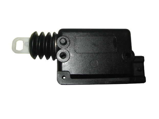

ru.aliexpress.com/item/OE…10208.99999999.283.owd1zx
больно похоже на твою деталь, может поможет тебе
спасибо, да такие же) по крайне мере по фото они же)

проверить замки не от проводов дверей, а от аккума, (предворительно сняв замок, или отсоединив от него тягу) присоединить два провода к контактам замка, другие два конца проводов к аккуму, один прижать к клеме, например минусу, второй к плюсу, но не просто накинуть к плюсу, а как бы дотронуться, замок сделает движение, откр. или закр., потом меняем полюса, конец провода которым дотрагивались до плюса соединяем с минусом а вторым дотрагиваемся к плюсу, замок сделает обратное движение, это если замки рабочие, если замок закрывается а с тягой нет, попробовать смазать запорный механизм, у меня по зиме один замок плохо срабатывает, когда тепло нармально, нужно смазать механизм

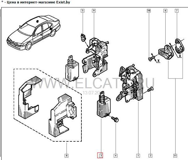

я описывал про такие замки, возможно у вас другие (пункт 3 на фото)

В общем я сегодня скинул с задней двери замок проверил его напрямую и понял, что сам движок цз уже слабый без тяг через раз срабатывает. Видать опа пришла ему.
блин, по моему я видел пост как кто-то снимал такой замок, разбирал, чистил и все потом хорошо работало, не могу найти, там по ходу шестеренки внутри и за долгое время простоя могли "закиснуть"

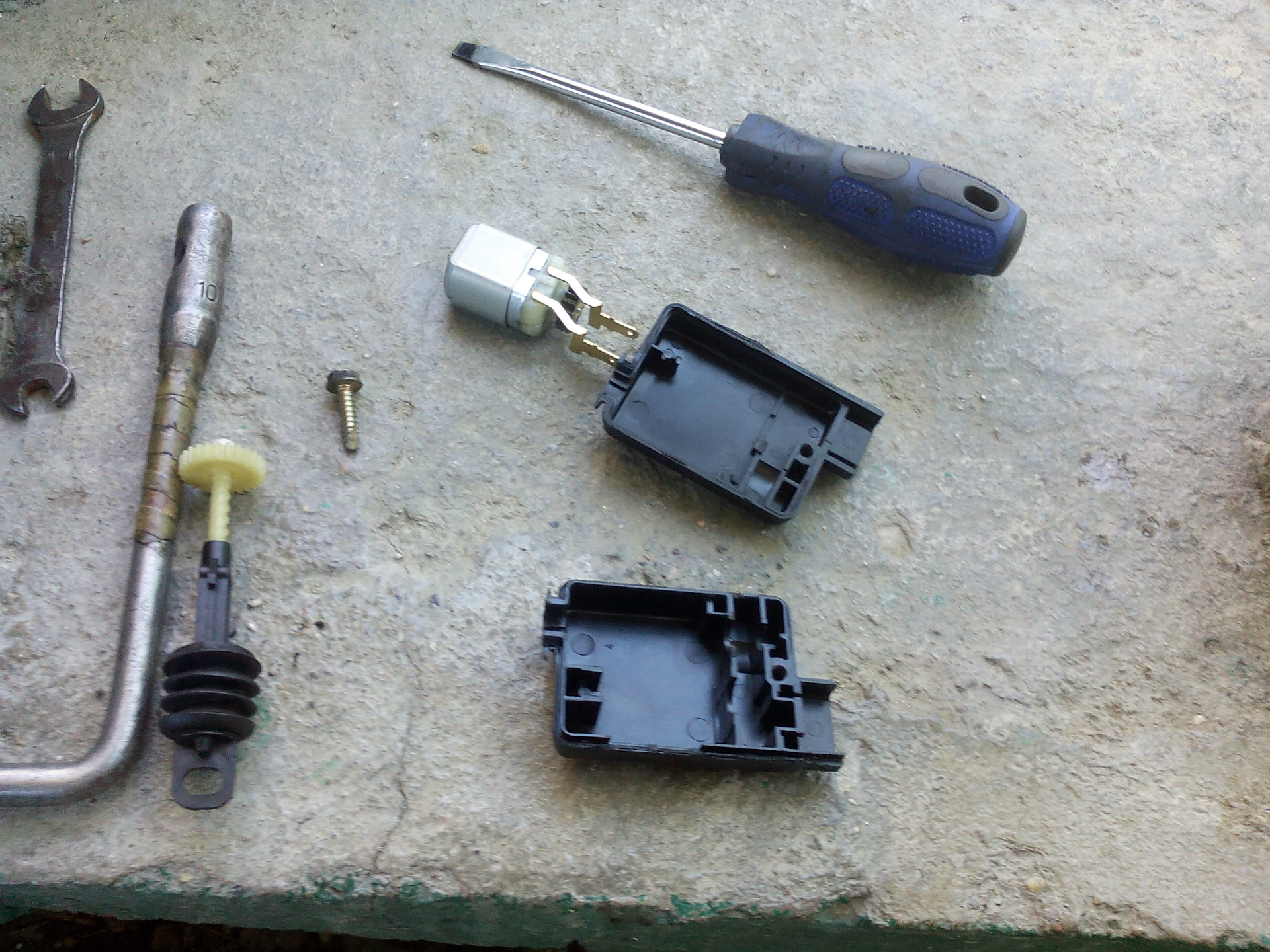

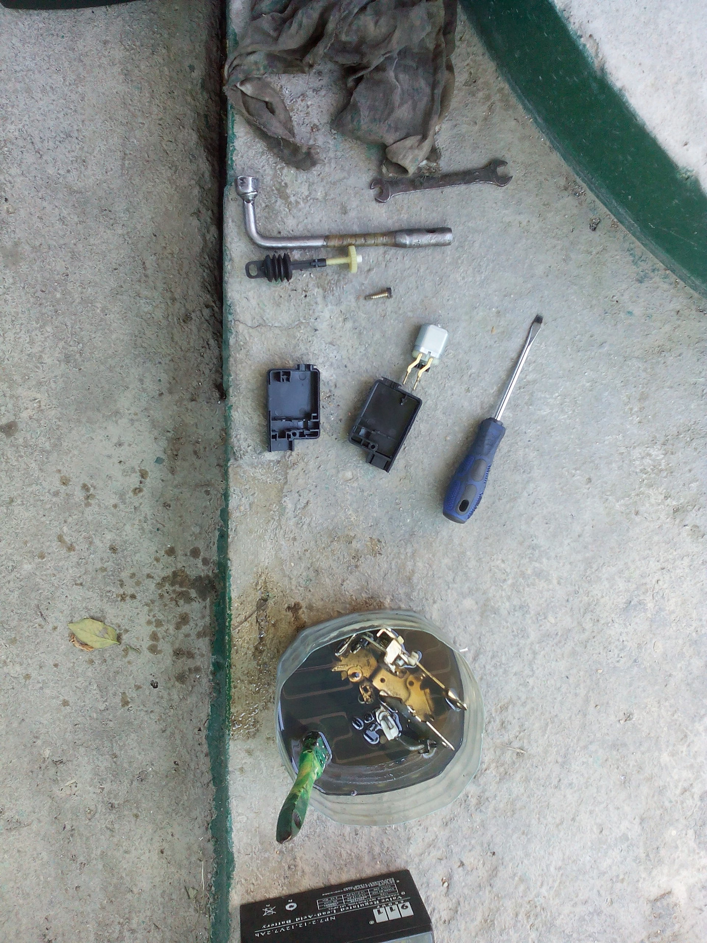

Я его щас вот разобрал шестерни все в норме не капли грязи
не вскрывал замок, не знаю как там и что, думаю один вариант, проверить проводку, контакты (если там есть внутри) и все там хорошенько смазать )
Смотри я щас фото добвлю разобранного привода
а если сам моторчик проверить, крутит или нет ? кстати себе менял в багажнике такой замок и замок лючка бензобака, года два назад, замок жужжит но не срабатывает, шестеренкам ппц подкрался незаметно, зимой, на разборке брал такие на рынке в Минске
моторчик без не чего крутит в обе стороны и форошо, но как тока ставлю назад задвижку, все еле еле ее дергает, я вод думаю может задвижку саму смазать что бы она по легче бегала как по маслу может так спасем еще привод) и в моторчик масло капнуть что бы легче было крутиться. ну а если нет, то в помойку. других вариантов нет.

так у меня шестерни все гуд, целые и можно сказать девственные. может сам моторчик просел и под нагрузкой не хватает силы открыть закрыть.
думаю пробовать смазывать, не поможет — ничего не поделаешь, или в магазин или на разборку ехать
Пробовал, смазал весь в доль и поперёк)
и ни как ? не хочет работать ?
Неа((( сам моторчик через раз крутит
