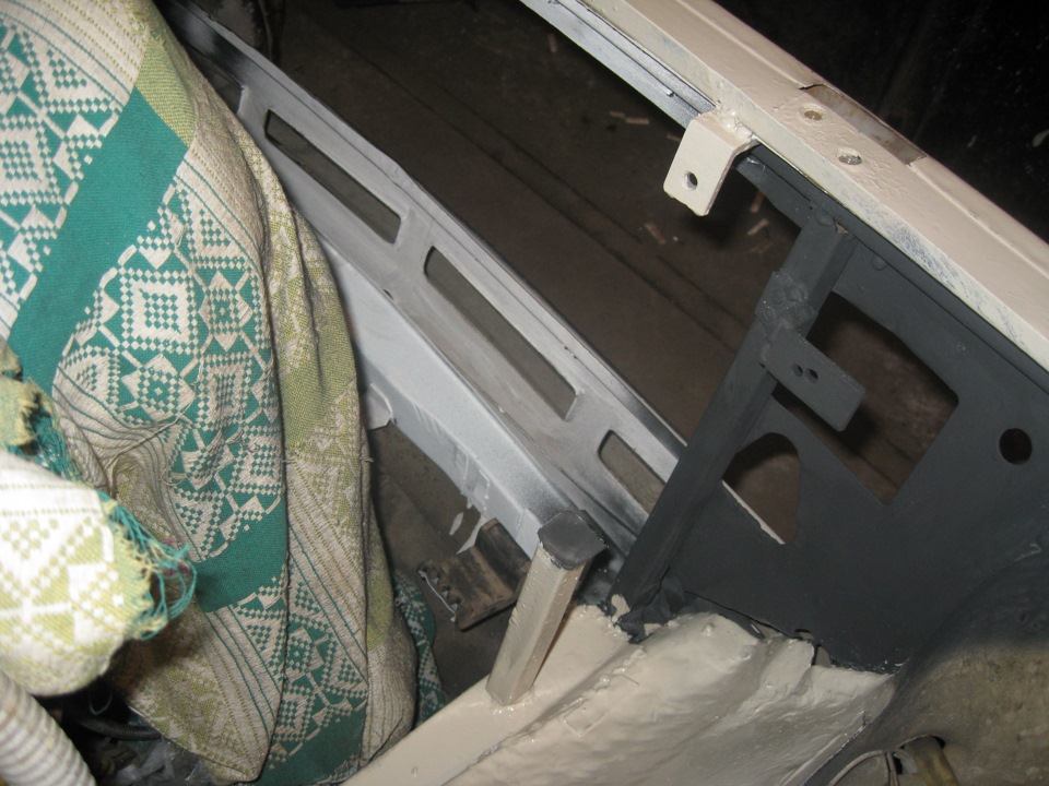

Пока многие ставят 16 V на свои классические автомобили, на моей машине пришло время заменить цепь грм и шестерни. Для этого снимался
радиатор, но ставить обратно его уже не стал. Вспомнив прошлое лето и как весело стоять в жару в пробках, решился все таки поставить радиатор от нивы и от нее же двойные электровентиляторы, да и на будущее, я думаю, не помешает. Что и как ставить очень много написано в интернете. Сварочным аппаратом пользовался впервые, вроде, нормально для первого раза получилось. Площадку акб покупал от 2105 и сдвинул ее не много назад, так что аккумулятор остается в багажнике. Подключать буду так: один вентилятор включаться будет от датчика/кнопки, второй — пока только от кнопки. Осталось еще не много дособирать(проводку прокинуть на второй вентилятор, придумать как и куда закрепить бибики) и можно делать первый пробный выезд.
Продолжение следует…
P.S. Тройник с датчиком включения вентилятора надо ставить в нижний парубок радиатора, ибо по верхнему парубку идет очень горячая охлаждающая жидкость (та, что нагретая из двигателя). Поэтому, вентилятор, включившись один раз в пробке, не выключится, пока не выйдешь из пробки, либо пока не включить второй вентилятор.
И еще, в ниве 21214, эти вентиляторы работают только в паре, так как, по всей видимости, работая по одному они не могут продуть радиатор и охладить при этом еще и сам двигатель.
P. S. S. Подключение вентиляторов сделал по схеме, приведенной ниже, спасибо за нее Cember, azlk-team.ru/articles/tun…radiatora_taz-2110_v_svr/. Здесь, при замыкании первого датчика — оба вентилятора будут работать на малой скорости. При замыкании второго датчика — два вентилятора включатся на полную мощность. Однако, следует учитывать в этой схеме, что на полную мощность ДВА вентилятора будут работать только при замыкании одновременно двух датчиков.

Красиво и аккуратно.+1 Как крепил рамку аккумулятора? Тоже хочу так сделать тока не хочу переносить аккумулятор в багажник.
та часть площадки, что ближе к двигателю, держат два квадратных вертикальных профиля(площадка упирается на них), а на брызговике — на трех согнутых по месту пластинах. Позже покажу подробнее на фото.
