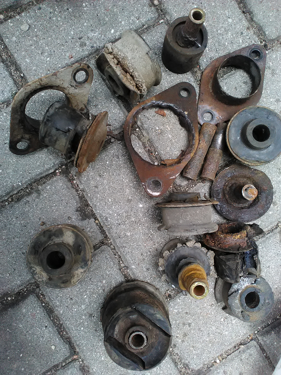

С завершением эпопеи замены подушек пришла пора поставить на место калитку под запаску, а то надоело мне колесо в салоне, и воняет от него, и место занимает.
Оказалось на место калитку куда проще ставить и сподручней с помощником) управились за минут 15.
Когда снимал калитку то пришлось спилить упор( не дает заваливаться калитке при открытии), сегодня решил восстановить утраченное, конечно не в первоначальном виде, но все же.
Нашел две П образных платины с хорошей толщиной, взял анкер по длиннее(10*200 вроде), пару втулок для жесткости ну и гайки.
поскольку анкер имеет с одной стороны утолщение, то упор регулируется так же, одной стороной.
Получилось вроде нормально, и даже отрегулировалось хорошо.
Еще бы найти газовый упор для калитки и была бы круть!
Ну и на последок сюрприз который меня малясь контузит, конечно есть еще сквозняк с орех грецкий под педалями, и пару орехов как раз в районе крепления кронштейна ручника, под пассажирскими сидениями.
Впрочем все поправимо!

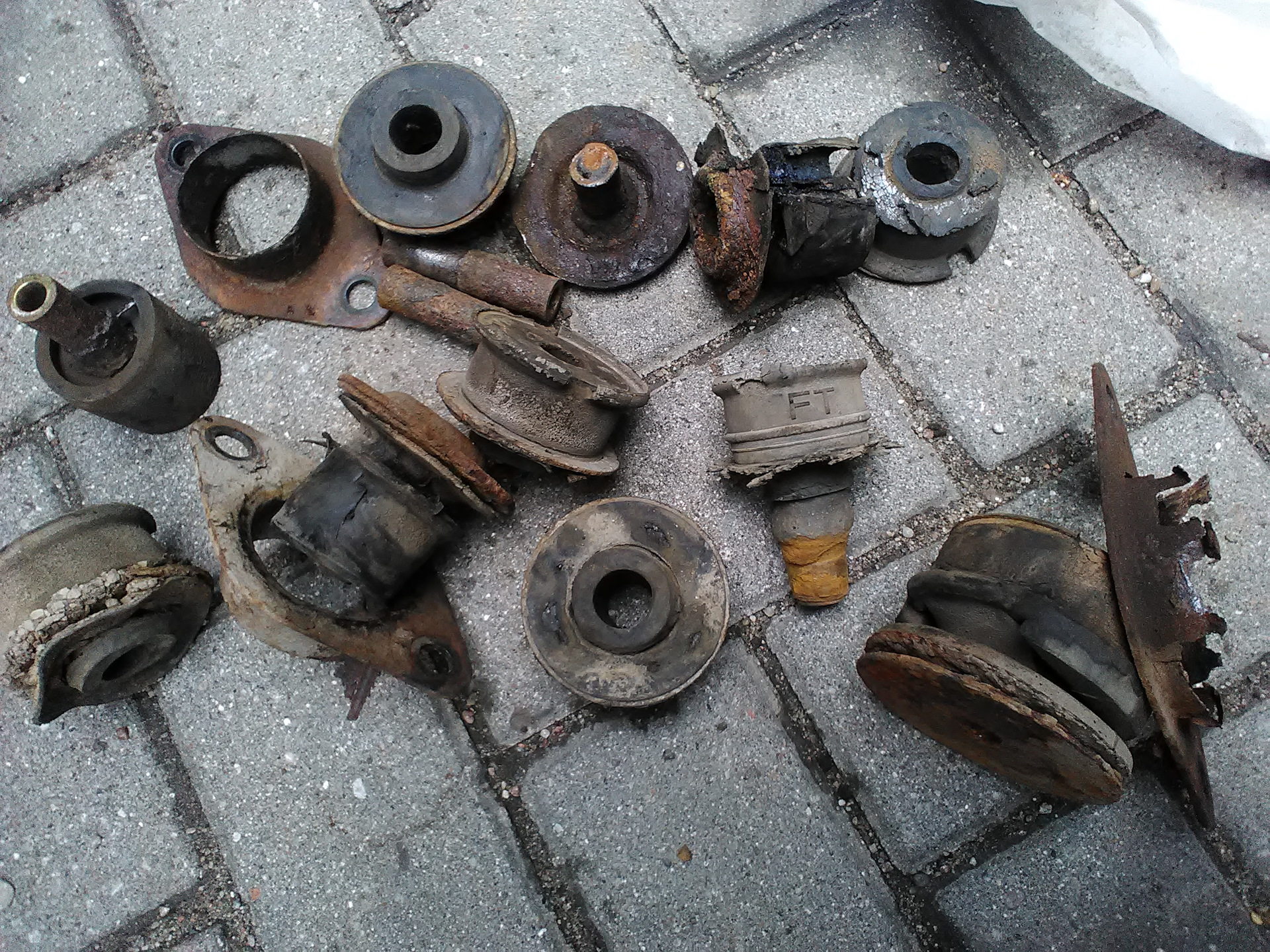

Старые подушки я использовал только нижние, верхние были не пригодны по разным причинам, лопнули или продавились, в других проржавела метал вставка. Нижние были вполне пригодны, не дубовые но и не раскисшие.
Последние два ряда, 5 и 6 не различаются на левый и правый. они одинаковые. если будешь заказывать rbi то заказывай смело 4 шт i4044002 или i4044001 смотри что дешевле, разницы ни какой. единственное что я делал это пере сверлил крепежные отверстия лепестков под новые подушки для 6 ряда, потому как ставим одинаковые на 5, так и на 6 ряд.
Все болты одинаковые, кроме 2 и 3 ряда, там аля болт-шпилька( можно открутить от них гайку не разбирая салона если применить квадратную головку, держим болт снизу квадратной головкой, а ключЁм отворачиваем гайку…длиннее остальных на 1-1,5см оставил старые) учитывая возраст может не прокатить. и еще может быть первый ряд имеет болты по короче, но уже с уверенностью не скажу- я там болт загонял с низу вверх.
так что в принципе, откручивай любой и смело в магаз за калеными. если попадется болт не с ровным срезом а с конусовидным, то бери конусовидный, проще будет их прикручивать на место.
