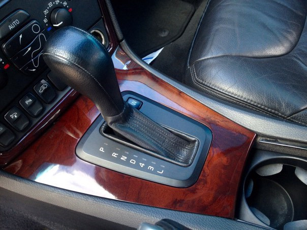

Задался таким вопросом: когда стою на светофоре более 30 секунд то перевожу селектор с D на N. Кто то говорит вредно т.к. при положении D автомат лучше охлаждается, кто то говорит что вредно из-за того что насосы коробки то работают то не работают, другой пишет что имел три машины с АКПП и всегда ставил на нейтраль на светофорах и всё ок! и ещё куча разной информации.
По факту когда перевожу в N двигателю работать становиться легче, лампочки стоп-сигнала не горят да и нога отдыхает)) У моего друга на S60 расплавило патрон правого фонаря стоп-сигнала, говорит что на октавии когда стоял на месте на драйве лампы стоп сигналов гасли.

Не нужно ставить в нейтраль. Нейтраль в АКПП предназначена для буксировки и парковки. Если на светофоре переключаться в нейтраль а потом в драйв быстрее износятся соленоиды и фрикционы первой передачи. Почему? да просто. Если вы в драйве то давление масла стабильное(не срошено), фрикционы сцеплены и при отпускании тормоза они начинают вращаться и вы едете. Если из нейтрали, то резко идет подъем давления масла в годроблоке, часть фрикционов вращается а часть нет, синхронизатора фрикционов в коробке не предусмотрено и у вас происходит соединение фрикционов с проскальзыванием. от чего они изнашиваются и горят. Другое дело если у Вас робот. Там переводить коробку в нейтраль желательно. Так как при долгом стоянии на светофоре, работает мехатроник и выжимные механизмы(подшипник в том числе). и как правило у тех кто на роботе не пользуется нейтралью. Быстрее всего эти узлы и дохнут.

Когда стоять больше минуты скидываю на N. Насос в коробке также качает — меньше трения, меньше температура, меньше износ!

Насос в АКПП всегда работает когда заведен мотор, не зависимо в какой режим переведен селектор.

как я понимаю, в положении "N" — насос масло гонит просто по "малому кругу".
