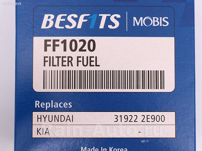

Запчасти на фото: FF1020, 319222E900

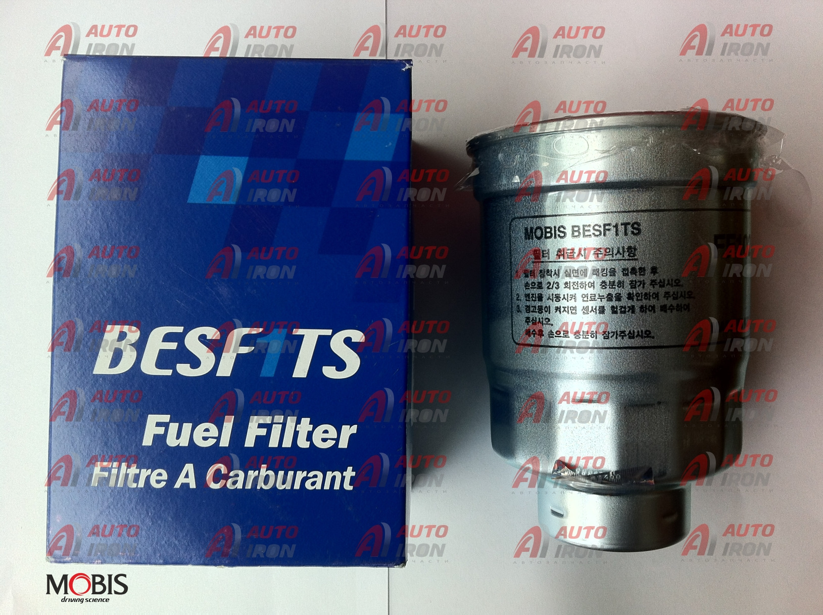

Всем привет! Пост в основном сделан для себя для того что бы контролировать следующую замену. В принципе все элементарно. Откручиваем крепление насоса. Переворачиваем его и закручиваем обратно. Срываем старый фильтр и ставим новый. Все собираем в обратной последовательности. Перед заводкой желательно поиграть ключем для того что бы накачать давление. Заняло все это около 15 минут. Старый фильтр пока не разрезал но обязательно сделаю это. Посмотрю на качество соляры. Но по первому впечатлению все чисто без каких либо инородных предметов, песка, грязи. Фильтр поставил фирмы Besf1t ff1020. Фирма хорошая и по цене и по качеству.
В принципе все! всем удачи! Вопросы будут пишите!

Mobis это хорошо! А какие мысли про вот такие вот не оригиналы по 300 рублей FILTRON PP9792. Если менять каждые 8-10 тыс.км?
Если честно не могу сказать. В принцыпе фирма филтрон с 70 годов помоему занимается производством фильтров врядли не научились делать) заботиться лучше не о фильтрах а о соляре но к сожалению это не реально
Я ставлю только оригинальные фильтры. Была ситуация на Санте у друга, фильтры менял во время, но фильтр попался плохого качества. В итоге кусочками фильтрующего элемента сначала забило регулятор давления топлива, потом рейку и форсунки. Вся топливная система померла. Марку фильтра сейчас не вспомню.
По сути, это и есть оригинал.
Компания Mobis разработала специальный бренд запасных частей и аксессуаров для корейских автомобилей, вышедших за гарантийный период BESF1TS. Это сертифицированная продукция только для постгарантийного обслуживания автомобилей. Отличие от оригинальной продукции Hyundai Mobis только в том, что на упаковке отсутствует надпись «Genuine Parts», но стандартный логотип Mobis остаётся неизменным. Единственный минус — запчасти BESF1TS не могут быть проданы клиентам официальных дилерских центров и применены на гарантийном ТО. Они предназначены только для постгарантийного обслуживания корейских автомобилей.
Причиной выхода на рынок нового бренда стало то, что по окончании гарантийного срока автовладельцы предпочитают приобретать оригинальные запчасти с вторичного рынка Южной Кореи (в силу их низкой стоимости) или контрафакт, а само обслуживание автомобиля проводить в частных неавторизированных сервисах.
При помощи бренда BESF1TS компания Mobis составила серьёзную конкуренцию б/у запчастям и контрафакту с чёрного рынка, которые пользуются популярностью у владельцев подержанных автомобилей.
Компания Mobis тщательно подходит к выбору дистрибьюторов для реализации продукции под торговой маркой BESF1TS
