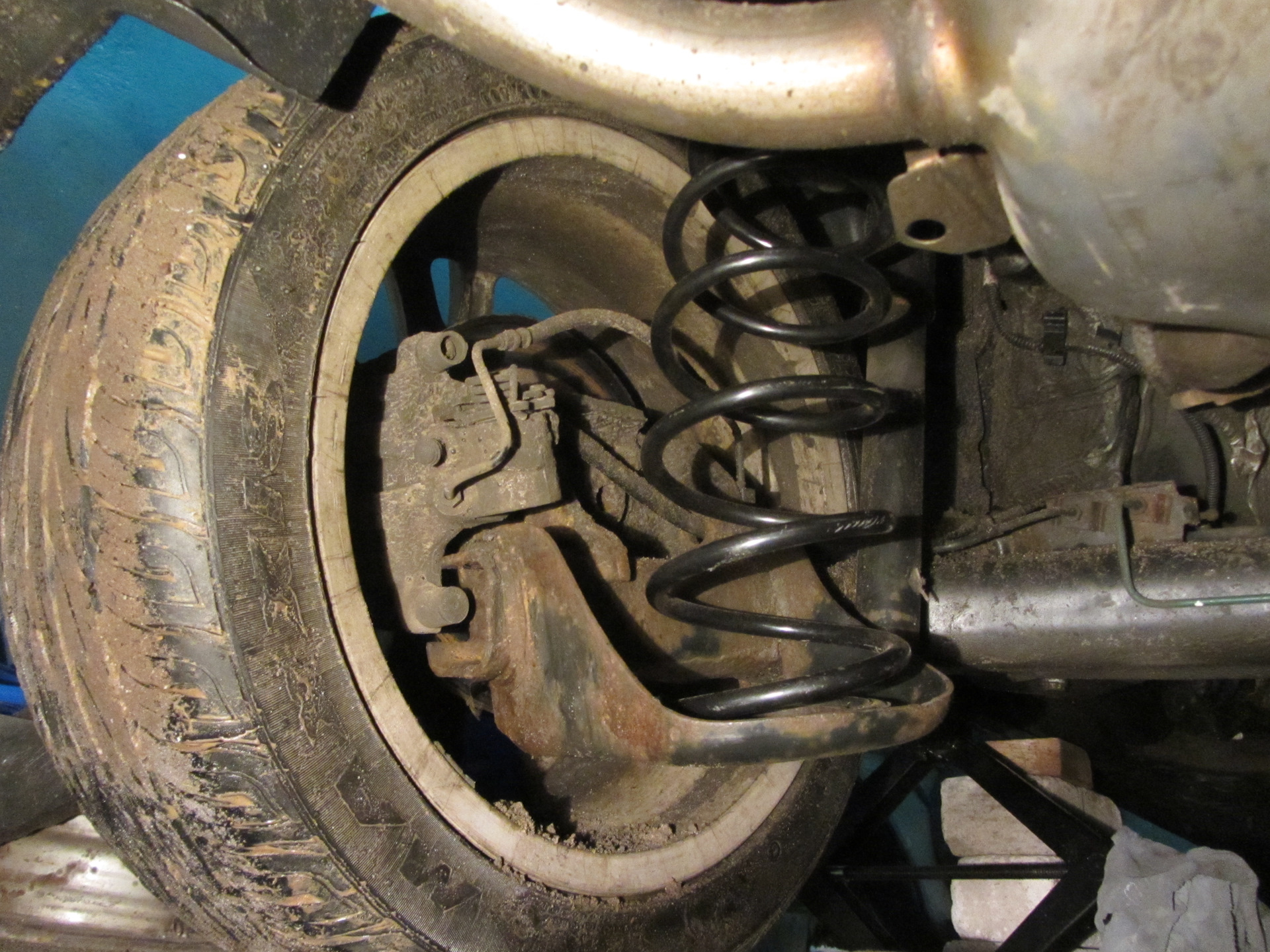

Наверно все лагуноводы знают, что со временем задние пружины проседают и получается не очень красивая картина, перед машины стоит нормально, а вот зад даже без груза существенно ниже, а когда 5 человек в салоне и полный под завязку багажник, получается настоящий БПАН).
Я никогда не понимал людей которые занижают подвеску, считая, что это круто и красиво, но на самом деле они только усложняют себе жизнь. Любой выезд в город превращается в испытание на прочность днища и глушителя) а про выезд за город на природу я уже молчу. Но мы то не такие, мы нормальные) Поэтому многие лагуноводы стараются придать своим француженкам былой подъём попы), кто-то ставит специальные металлические проставки, кто-то новые пружины, с пружинами конечно та ещё лотерея, некоторые ставя новые пружины надеяться на то, что "жопа" встанет как надо, но не каждый доволен полученным результатом и приходится в довесок новым пружинам ставить всё-таки и проставки. Но есть минус и у проставок, а именно они увеличивают подрессоренную массу, это сказывается на мягкости подвески, плюс новым пружинам, это то, что ход подвески будет больше, соответственно и мягче. По этой причине я всётаки склонился к покупке новых пружин. Как то узнал через знакомого что есть в Минске контора которая занимается изготовлением пружин, по цене они чуть меньше чем каябы и толщина прутка 11мм против 10,25 у заводского для хэтчбека(универсал 10,75), длина та же 415мм. Фирма ksi.by.
Замена пружин не так сложна, для этого вам понадобится поддомкратить машину, снять пластмассовую защиту с чашки подвески, стянуть пружину стяжками, достать, стянуть новую пружину и поставить её на место. Либо второй вариант, более удобный, домкратим машину, снимаем колесо, вторым домкратом поднимаем заднюю балку, тем самым сжимая пружину, сжимаем пружину стяжками, опускаем балку, вынимаем, сжимаем стяжками новую пружину, вставляем и поднимаем балку домкратом, этим вариантом пружина не так будет выгибаться и будет проще её вставить.
P.S. Возил и грузы и 7 человек в салоне), пока не просели, результатом доволен, получил именно ту высоту, что и хотел, расстояние над передней и над задней аркой одинаковое.

Привет! Как служат у тебя пружины kai задние? Я себе недавно их поставил и тут сразу меня огорчили, что через год у села сломалась одна пружина, а как у тебя они служат еще ездят?
Да, нормально, 7человек выдержали, до сих пор целые)
Можешь каталожный номер пружин скинуть?
Каталожный номер 2509 11мм пруток. Но я их уже поменял, лопнули, отходили 8 лет. Взял каябу усиленную RH5432, 11.25мм пруток + 3мм резиновая проставка сверху, доволен.

Я брал 11мм пруток, хотя впринципе можно и 11,5 на хэтч ставить, 10,25 стояло с завода. Скачай с их сайта прайс, там и цены и размеры пружин есть
На динамику как-то отразилось
На динамику замена пружин никак повлиять не может, если только на управляемость и комфорт
вот про это я и спрашиваю) жестче стало?
Вроде нет, но вот что от груза меньше проседает это точно, +0,25мм толщина прутка даёт о себе знать
Это в минске контора делает пружины такие? И как заказывал их?
Созвонился, подъехал на склад в Баровляны, посмотрели прикинули с продавцом какие лучше мне брать, потому что на лагуну2 на зад есть как минимум 3 вида пружин, отличаются они и длиной и толщиной прутка

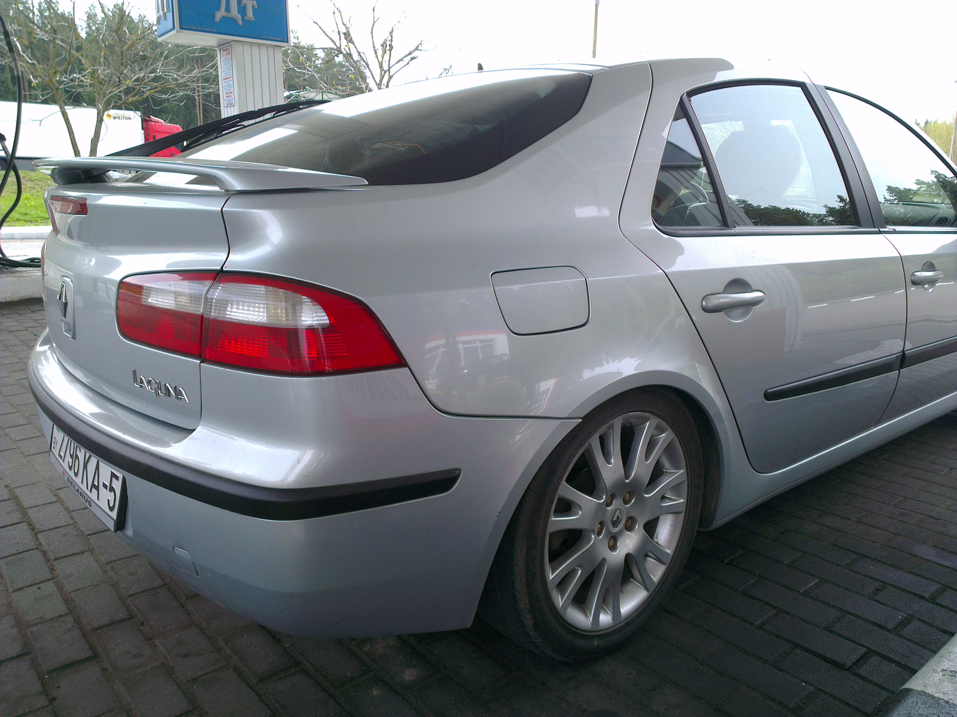

О резина такая же как у меня. Как тебе максис по ощущениям, не шумная на трасе?
В пределах нормы, а вот передние почти лысые китайские вестлайк после мягких зимних колёс шумят хорошо

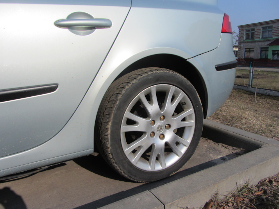

А где пластиковые защиты-сзади
Всё имеется, просто на фото ещё не поставил

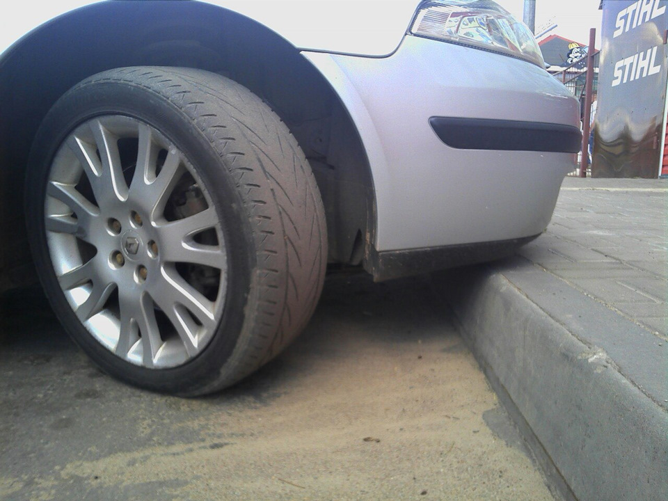

А спереди какие стоят?
Вроде как родные, хз если честно, я их не менял, к бардюру паркуюсь без вопросов)

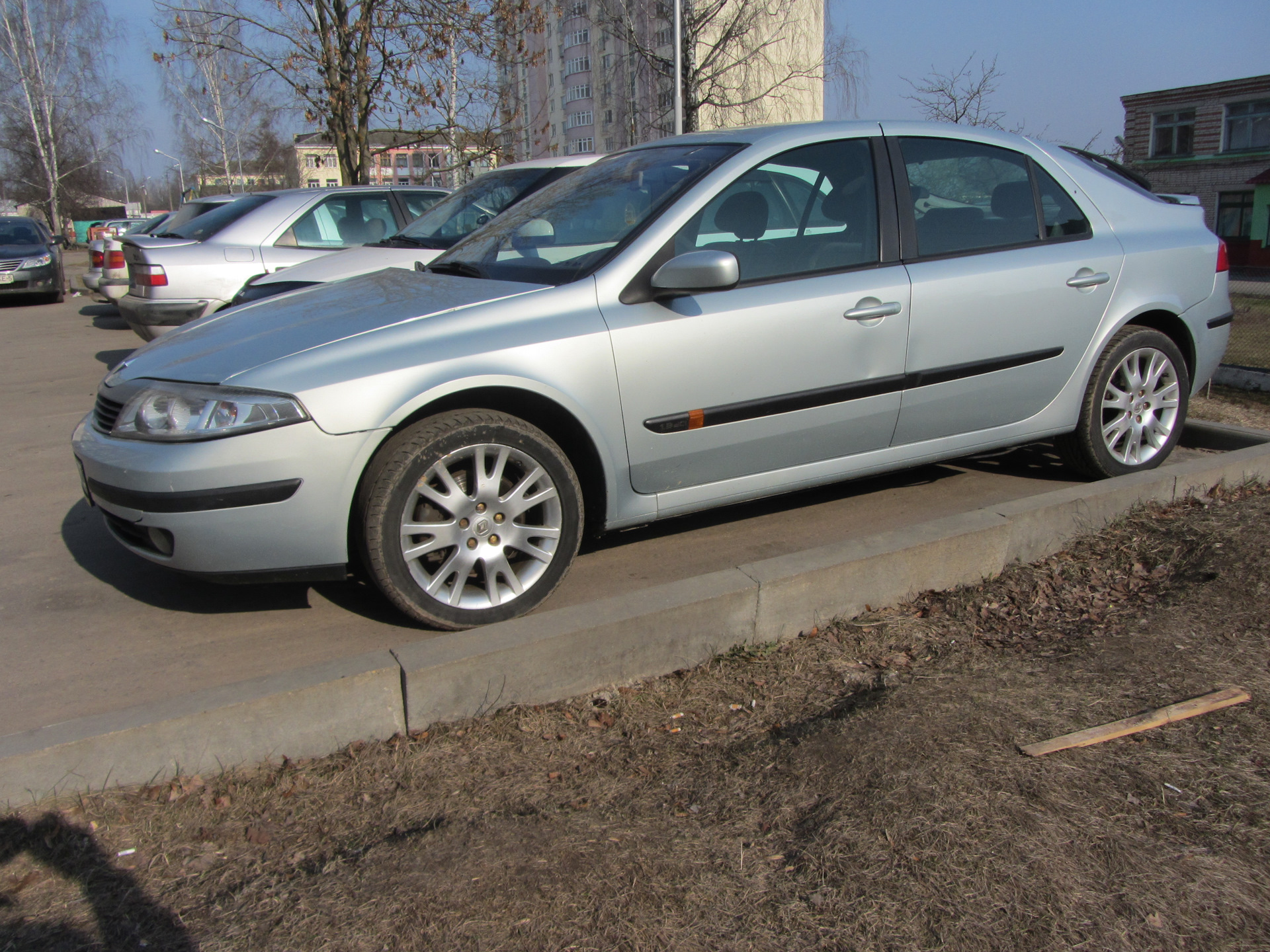

А чего фотки зимние?)
Потому что было давно) и это весна
