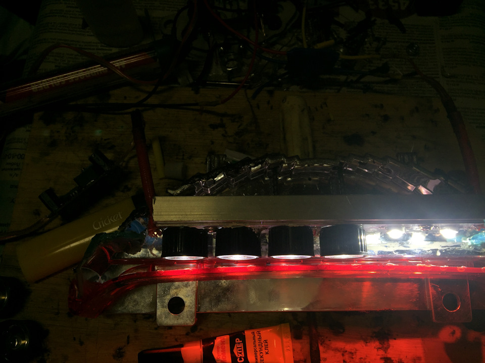

Как то пересвечивал уже этот третий стоп, по истечению времени два диода вышли из строя, не люблю когда что-то не работает.
И в этот раз подошёл к этому основательно,
Затарился значит:
Радиатор охлаждения,
Платку купил на 6 светиков, (пришлось доработать, один драйвер не тянул 6 светиков, разделил по три на драйвер,
Светики 1w, напряжение подал в 9,76v на три светика,
Драйвера LM 2596 по моему, с регулировкой выходного напряжения.
Линзы все-таки поставил, на 45',
Паяльник и руки из жопы😂
Платку к радиатору сажал на термо клей, ну и для надежности закрутил пару шурупчиков)
Проводил замеры нагрева всего этого, за час не прерывной работы нагрев в 76', ни чего не плавится не течёт и тд.
За одно запиздюлил ДХО по пять на драйвер LM 2596, светит очень ярко.

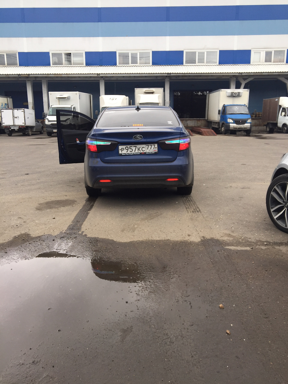

Ну и результат- днём тонер в 5% пробивает оч даже не плохо.
Всем спасибо
