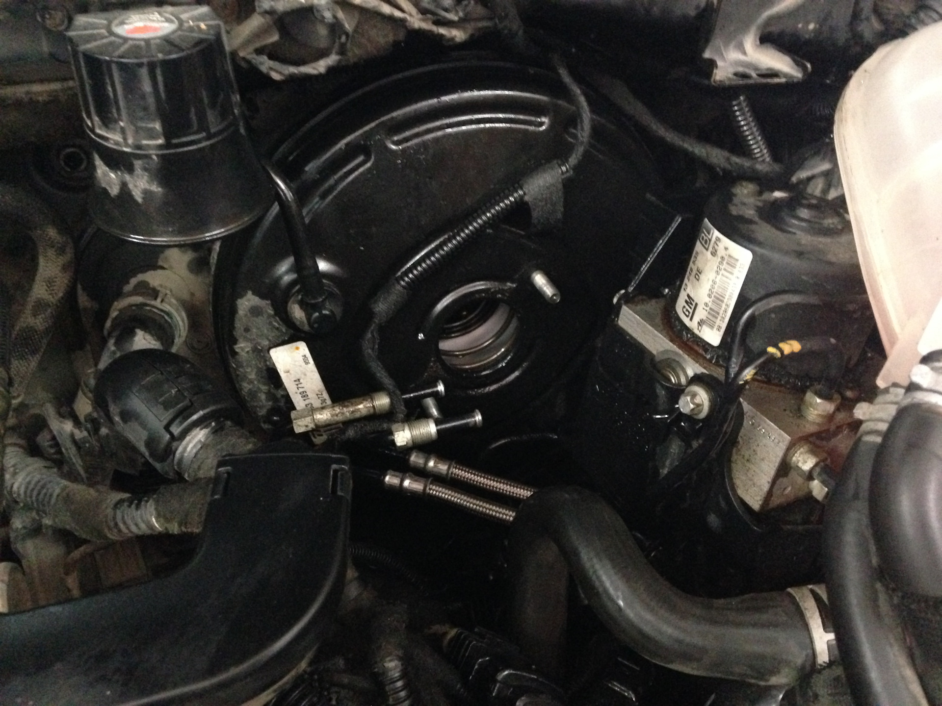

Вчера пропали тормоза, механика удобна в подобных ситуациях, мотором тормозит очень хорошо)
Лопнула манжета между контурами

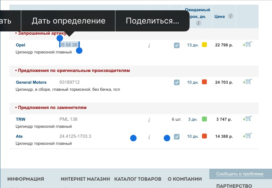

Для машин с ESP идет отдельный номер главного тормозного цилиндра. (Если прежний владелец не менял, в оригинале стоял TRW)
Нашли в наличии день в день TRW PML138

Подскажи у тебя жидкость в вакумник уходила?
Не вся, но сбежало немного, около 200гр откачали шприцом с трубкой.
