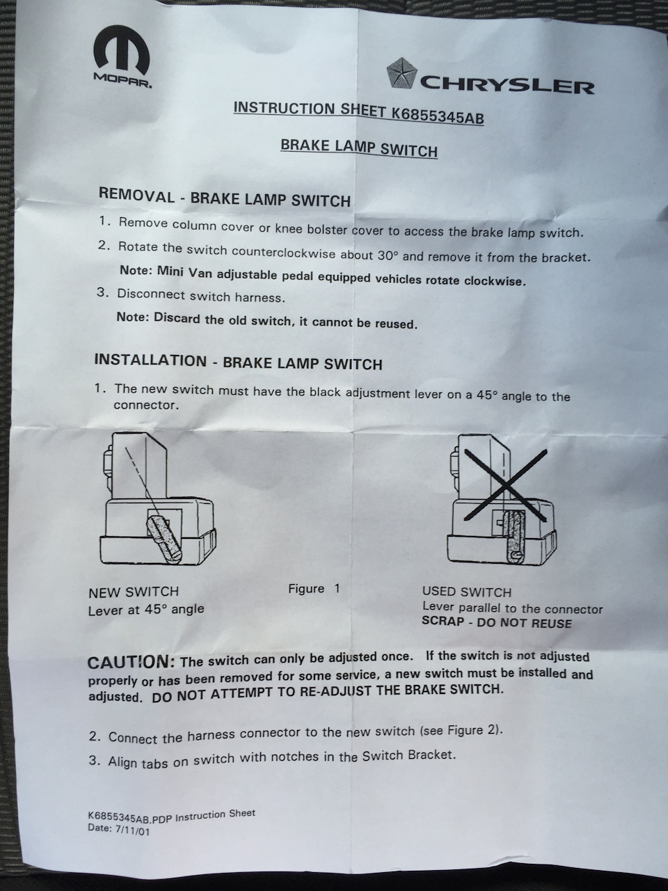

В статье ТРС-Моторс вычитал замечание по поводу положения чеки. Получил, проверил — все ОК.
В комплекте шла инструкция на английском:
Строго следуя указаниям замена была произведена. Может кому будет полезно, вот последовательность действий:
1. Снять подрулевой кожух (я обошелся без этого)
2. Крутануть лягушку против часовой стрелки примерно на 30 градусов и вынуть ее из кронштейна
3. Отсоединить разъем
4. Подключить разъем к новой лягушке
5. Вставить ее в отверстие в кронштейне и повернуть по часовой стрелке до упора
6. Не нажимая на педаль тормоза повернуть чеку так, чтобы она встала параллельно разъему.
Все!
При неспешных действиях процедура занимает не больше 10 минут.
