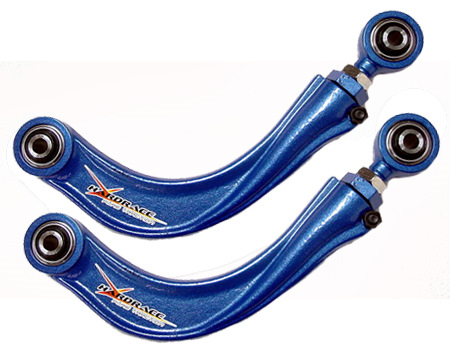

это что за серпы такие волшебные ?
Серпы это верхние задние рычаги, а косточки это нижние рычаги. Вот эти серпы имеют регулировку и спомощью их и развальных болтов можно колеса выставить вообще а ноль и убрать домик, а можно наоборот завалить колеса, при этом схождение не поменяется. Вот такое чудо.
та это я вкурсе что где находится просто ты говориш серпы регулируемые я думал что о что то типо таких
Подобные. Суть та же.

Вот про регулируемые серпы фенокс: www.drive2.ru/l/9368037/
