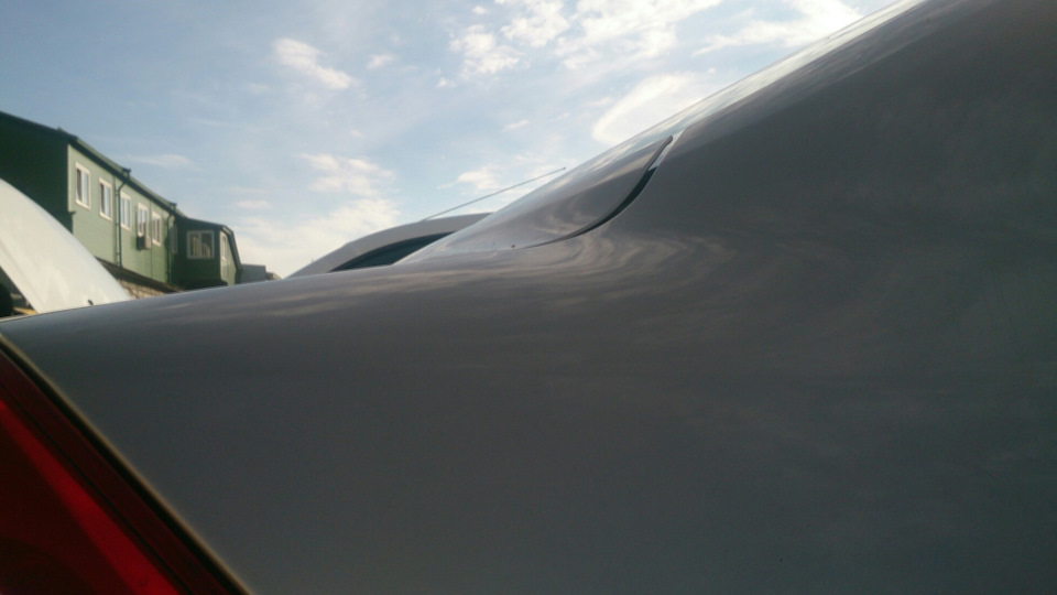

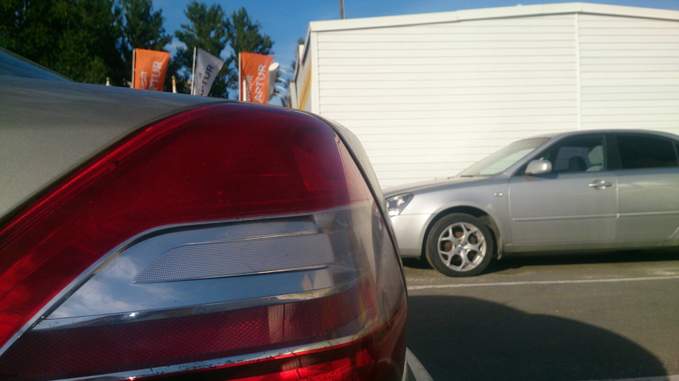

Добрый день! Это все гофра проводки((( Когда крышку закрываешь, ручкой её немного поправляешь вниз, так чтобы не зажимала между крышкой и кузовом, и будет тебе великое счастье)))))
Болты крышки крутились уже? Нужно ослабить левую сторону чтобы можно было регулировать крышку в натяжку. Аккуратно закрыть крышку полностью и упираясь в левое ребро задней части крышки багажника аккуратно надавить или слегка подбить ладонью до полного совмещения плоскостей. После придерживая крышку багажника аккуратно, медленно открыть и зафиксировать болты.
У меня так же. Это, мне кажется, такая же беда, как и с передним бампером. Сколько меганов видел, у всех с водительской стороны зазор больше, чем с пассажирской.

У меня решилась проблема эта придавливанием уплотнителя с той стороны что гофра. Скорее всего она его задирает пока хлопушка закрывается.

100% и немного надавить на крышу он на место выгнется.

у меня после аварии осталось также) сказали что типо надо мне менять петли крышки… пытался отрегулировать, не получилось
С учётом того что там просто болты без возможности регулировки блин
нет, вверх и вниз он ходит, в стороны, да, никак)

Добрый день!
Сколько проблем из за гофры
У меня так же.
Болты с завода не трогали
