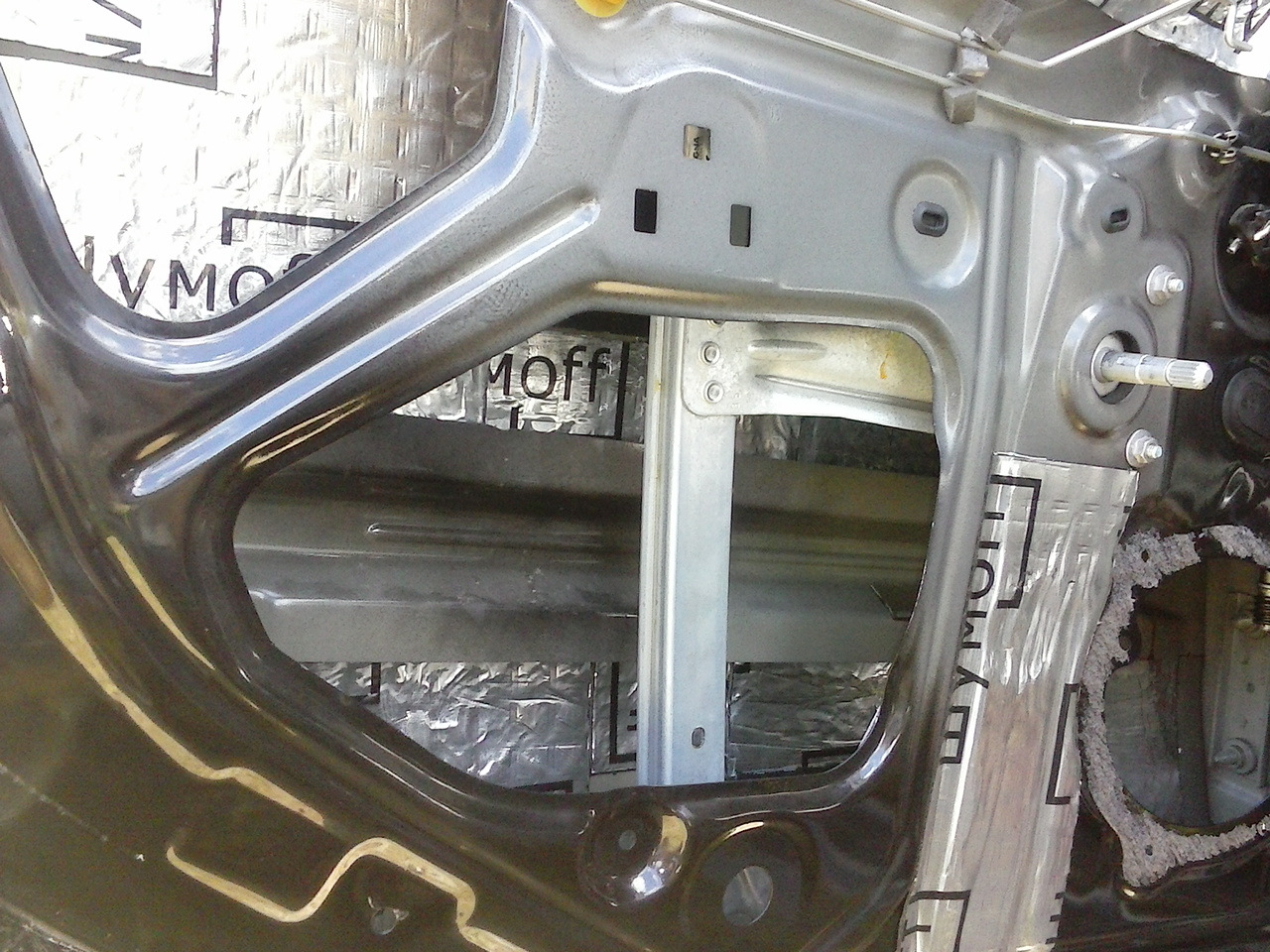

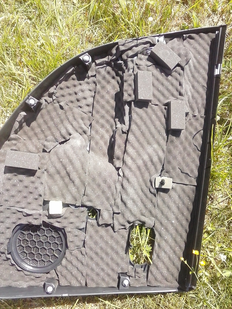

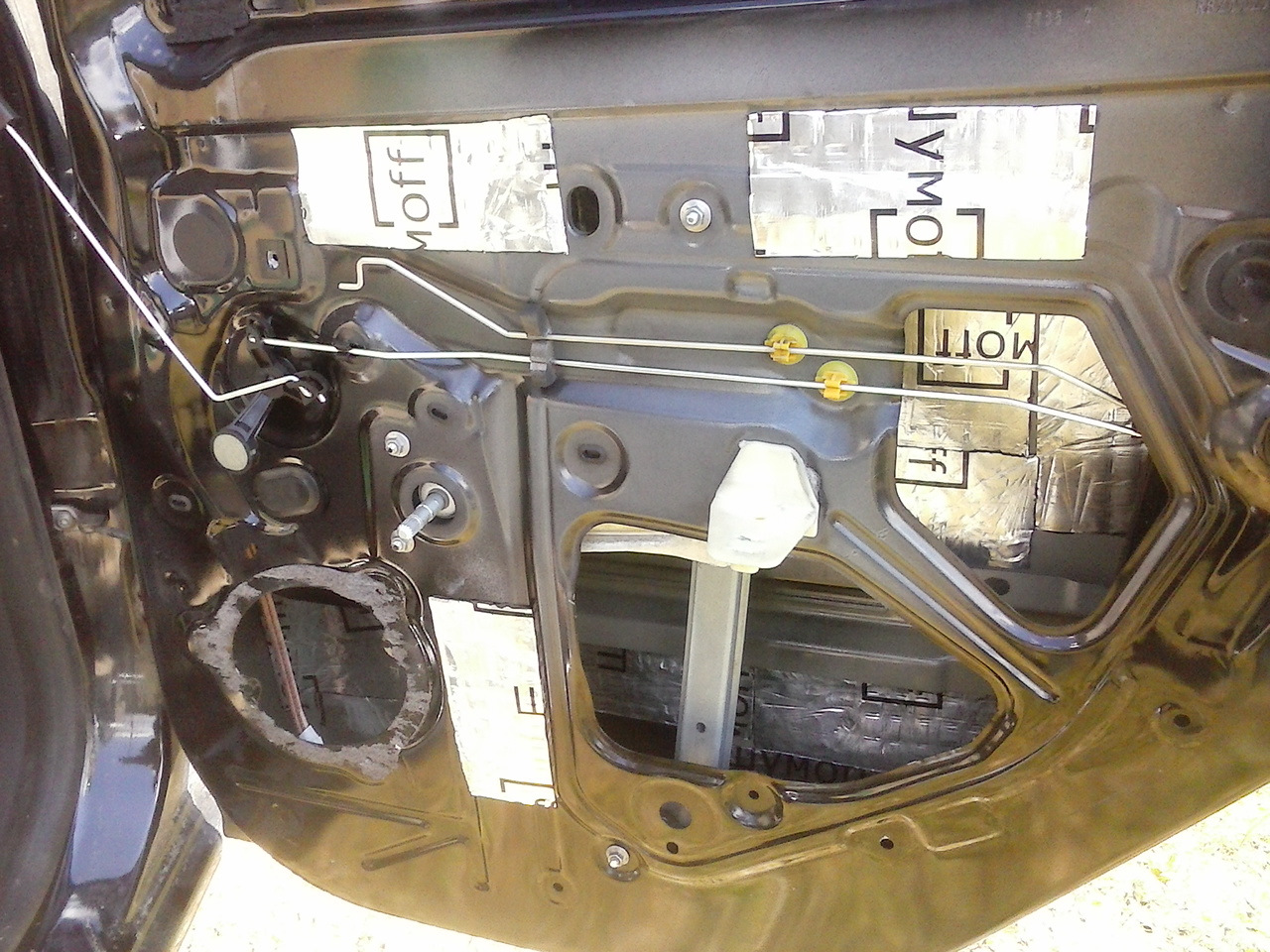

Купил в эльдорадо колонки и чтобы звук радовал решил сделать шумку, без фанатизма, для себя.
А когда появляется желание убрать шум-тут же появляется желание его убрать везде))Но я решил остановиться только на дверях и багажнике. дальше смотрите сами, критика и вопросы приветствуются=)
Погода позволила сделать только 2 двери и багажник виброй закатать…
Материалы:

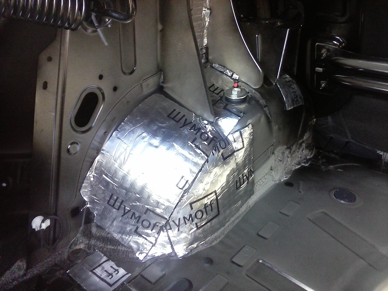

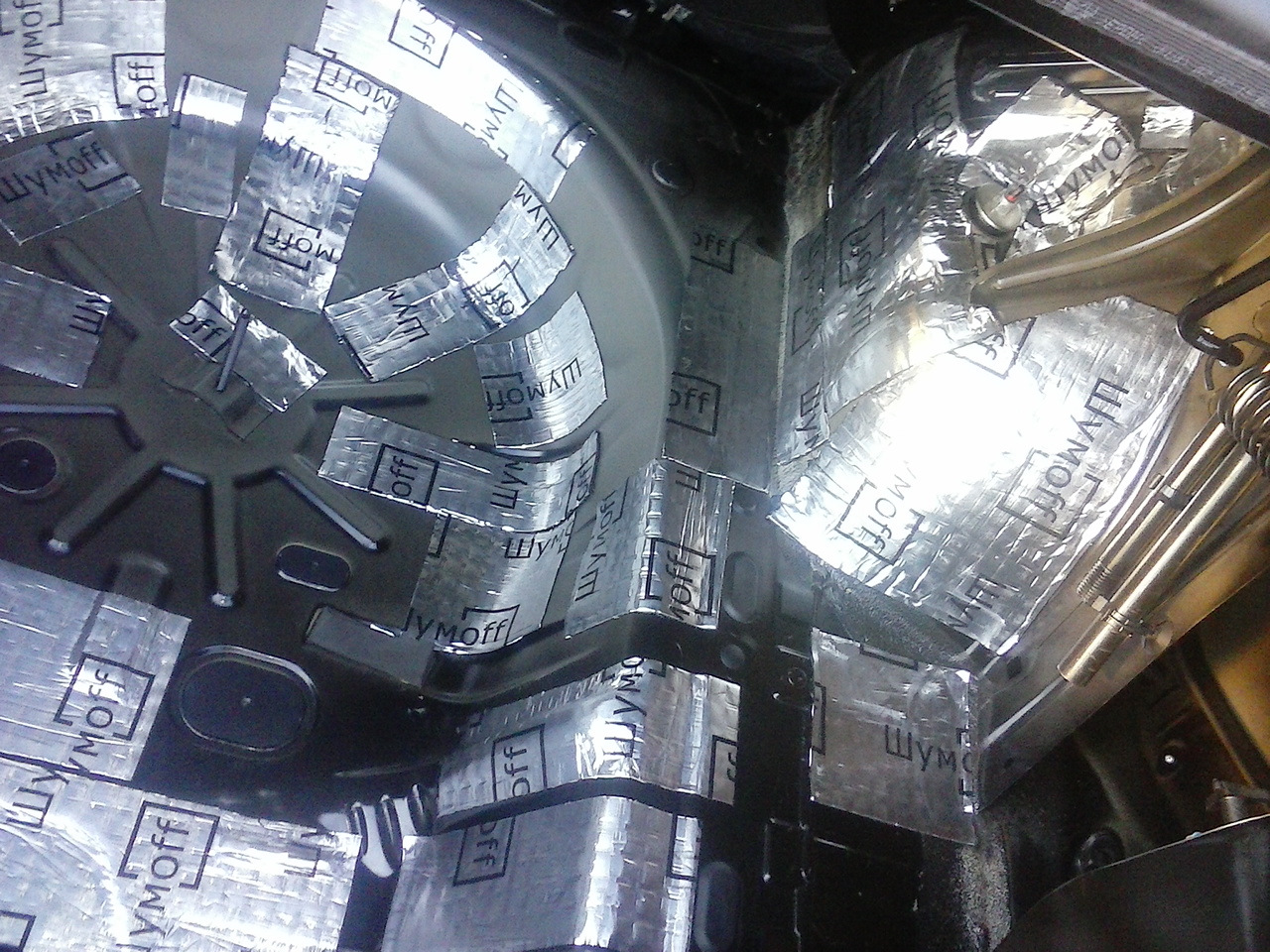

Шумофф М4 на арки и в нишу

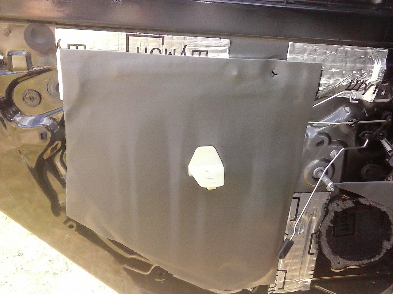

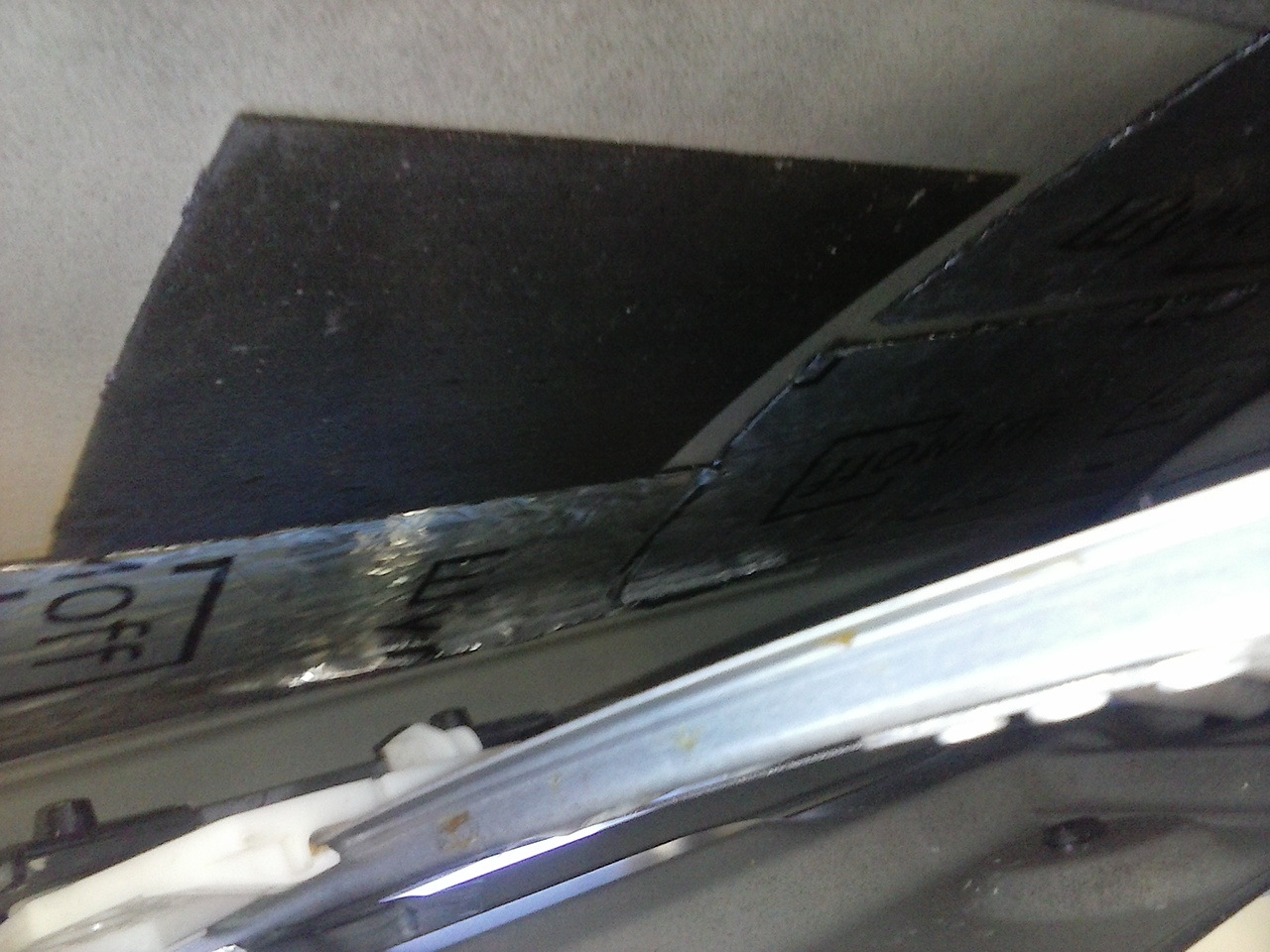

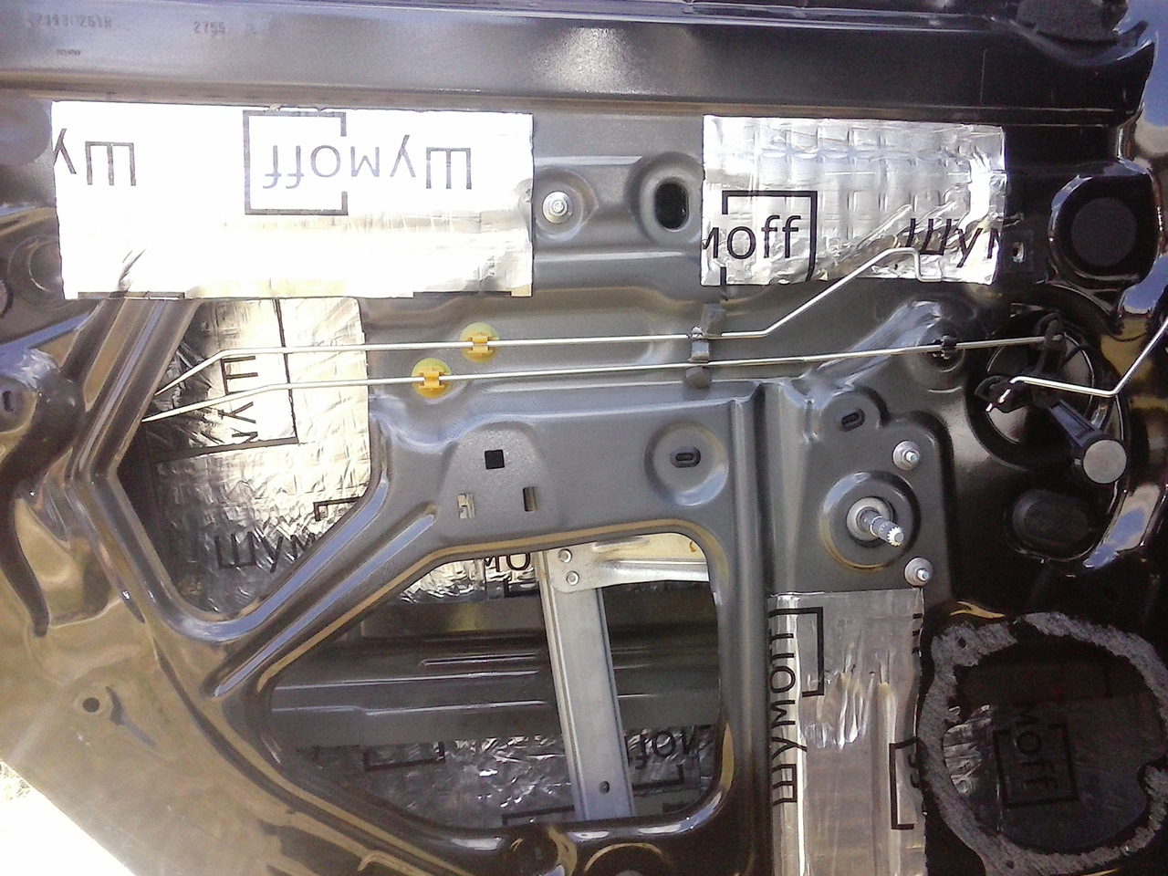

Шумофф М2 в багажник и двери

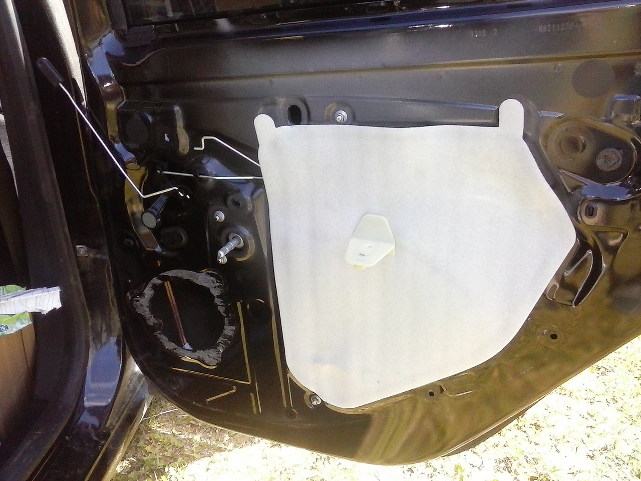

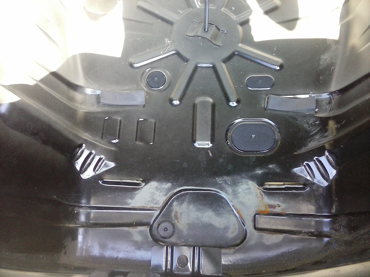

Шумофф П4 для заклеивания тех отверстий

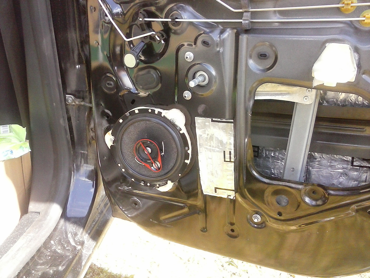

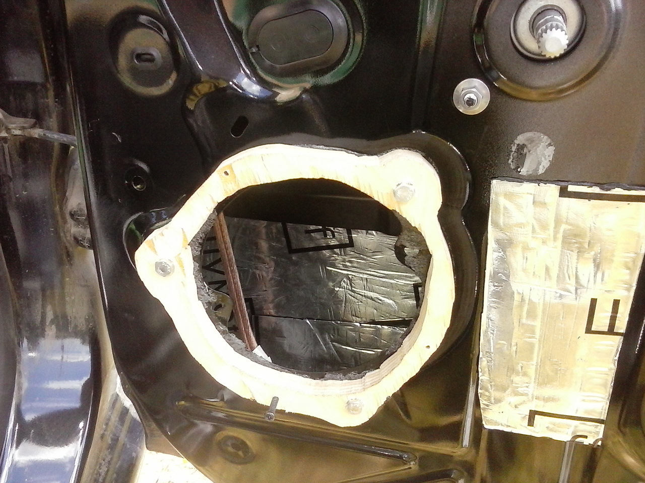

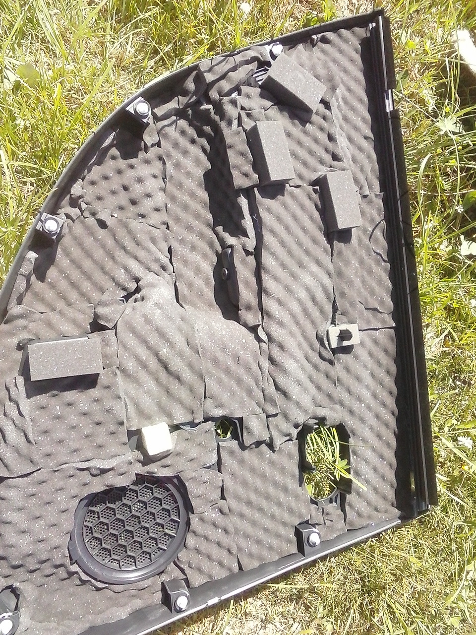

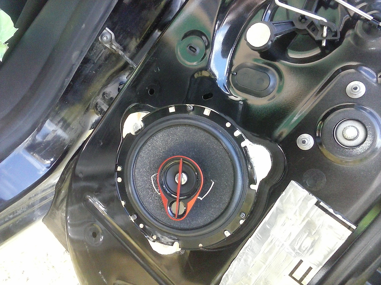

Проставки самодельные 4 штуки 15 мм фанера, где то здесь была запись с размерами как их сделать, но я благополучно все оставил в городе, а на даче нет интернета…пришлось бегать от дверей до лобзика)

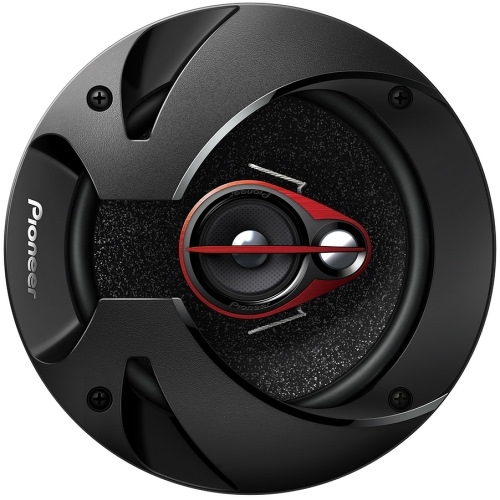

Автомобильные колонки PIONEER TS-R1750S в задние двери, в передние тоже пионер но другие, об этом позже
для этих колонок лучше брать фанеру потолще, пришлось немного подгибать какие-то усики внутри дверей

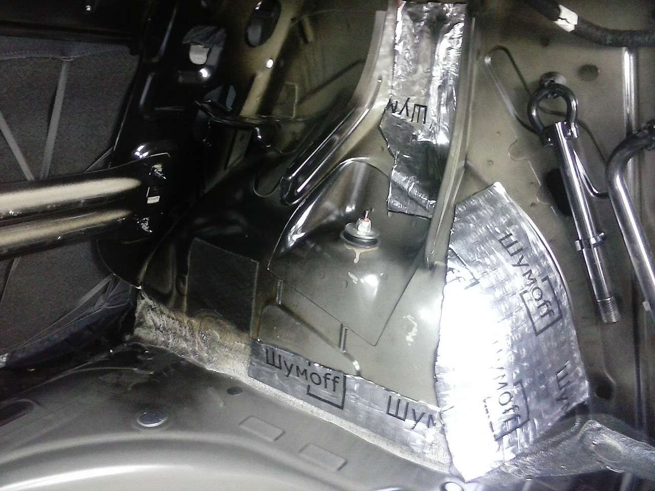

На задние двери и баражник ушло 4 листа М4, 10 или 12 листов М2 ( на двери уходило по 3,5 листа), А15 1 лист и П4 1лист.

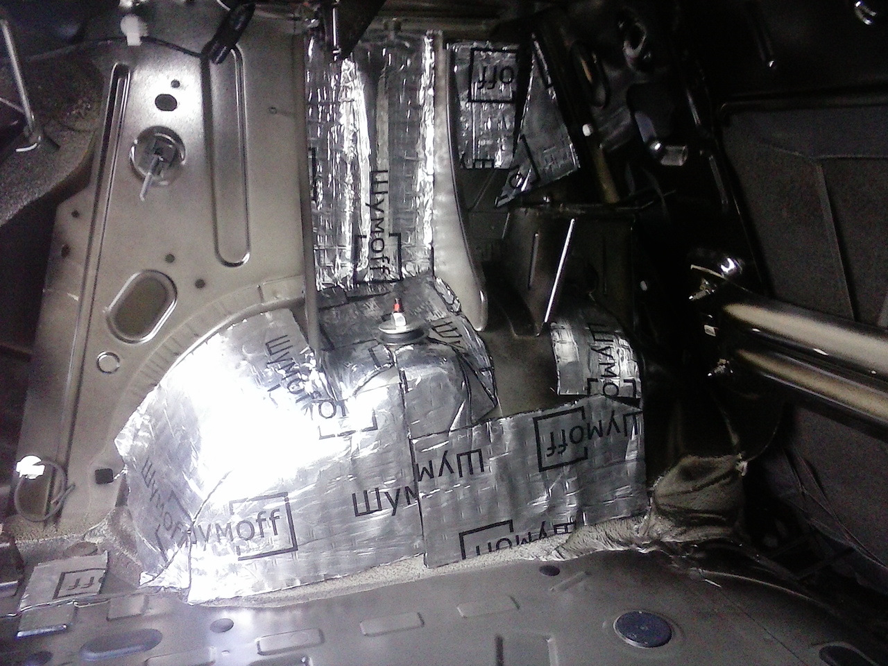

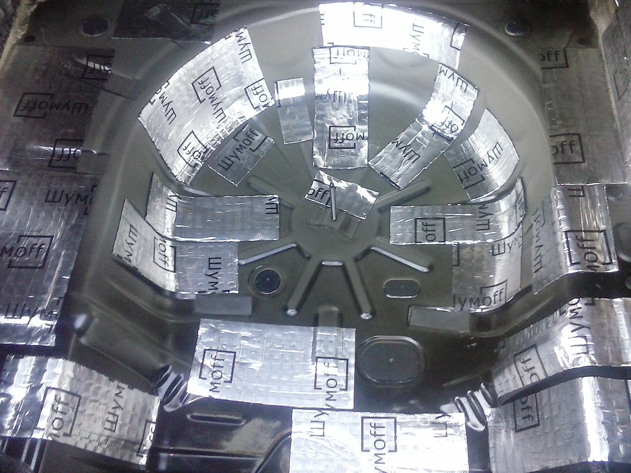

На арки и частично в нишу запаски клеил Шумофф М4

сколько ушло шумофф на арки колес?
3 листа М4, еще один распределил в нишу запаски, все остальное М2
