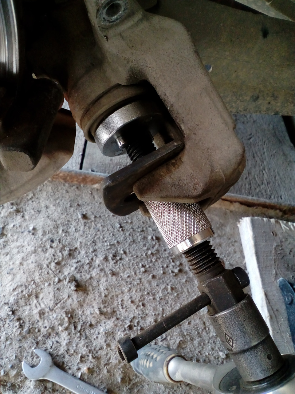

замена задних колодок дело не хитрое так, что особо описывать не буду.
нужно:
-Ключи на 15 и 13
-Приблуда для суппорта(трещотка и головка на 19 чисто для удобства пользования приблудой (450рублей на авторынке))
-Щетка металлическая (для очистки от шлака)
-домкрат
-смазка для суппортов и направляющих
-ну и сами колодки
Комментарии 3
подскажи, ручник у нас отдельные колодки или эти же? тросик ручника к суппорту идет?
Колодки одни просто трос идёт к цилиндру и крепиться к тяге
спс
