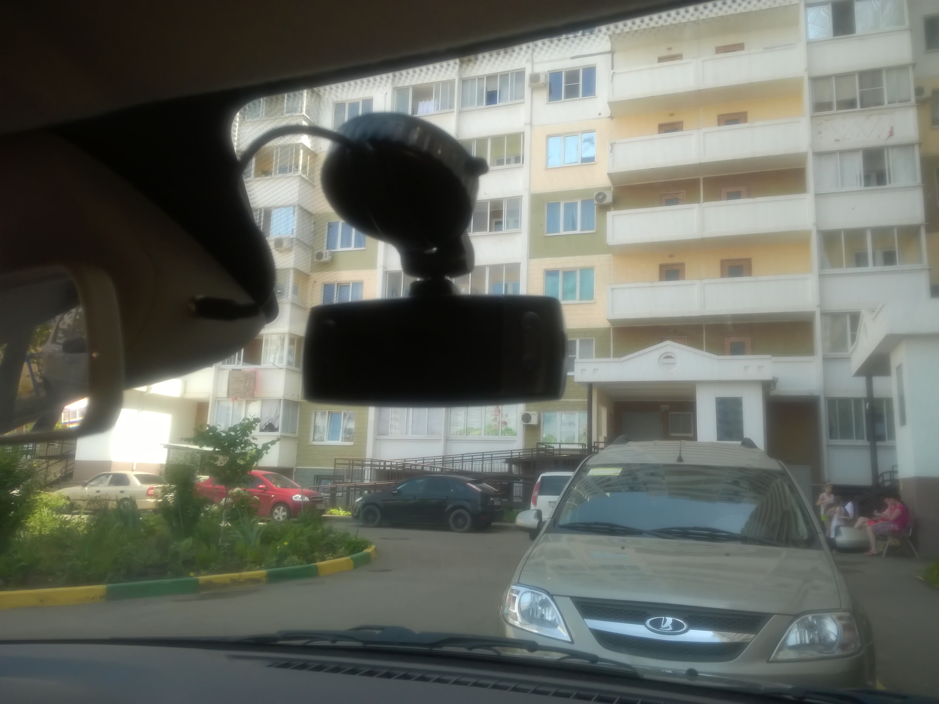

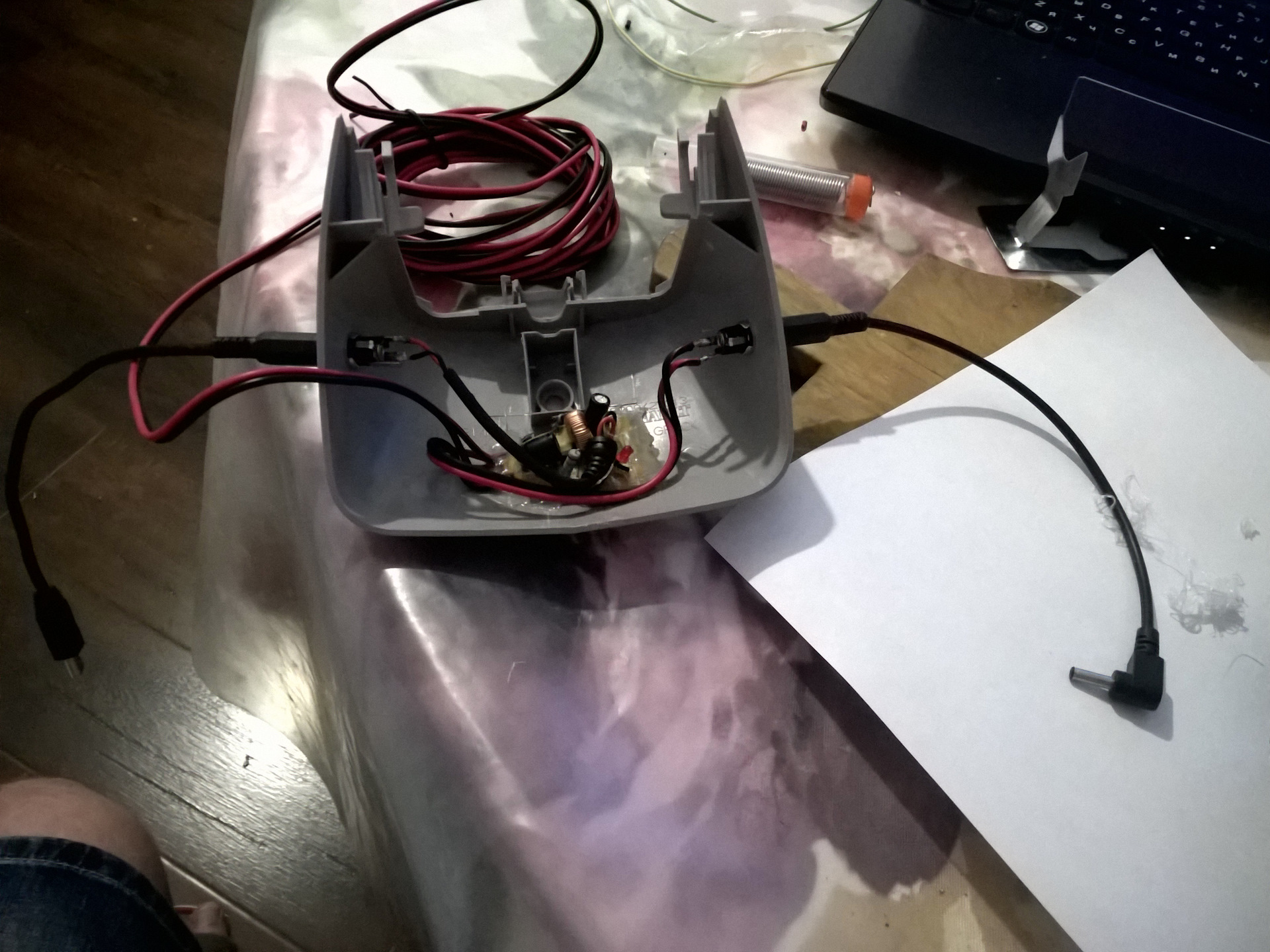

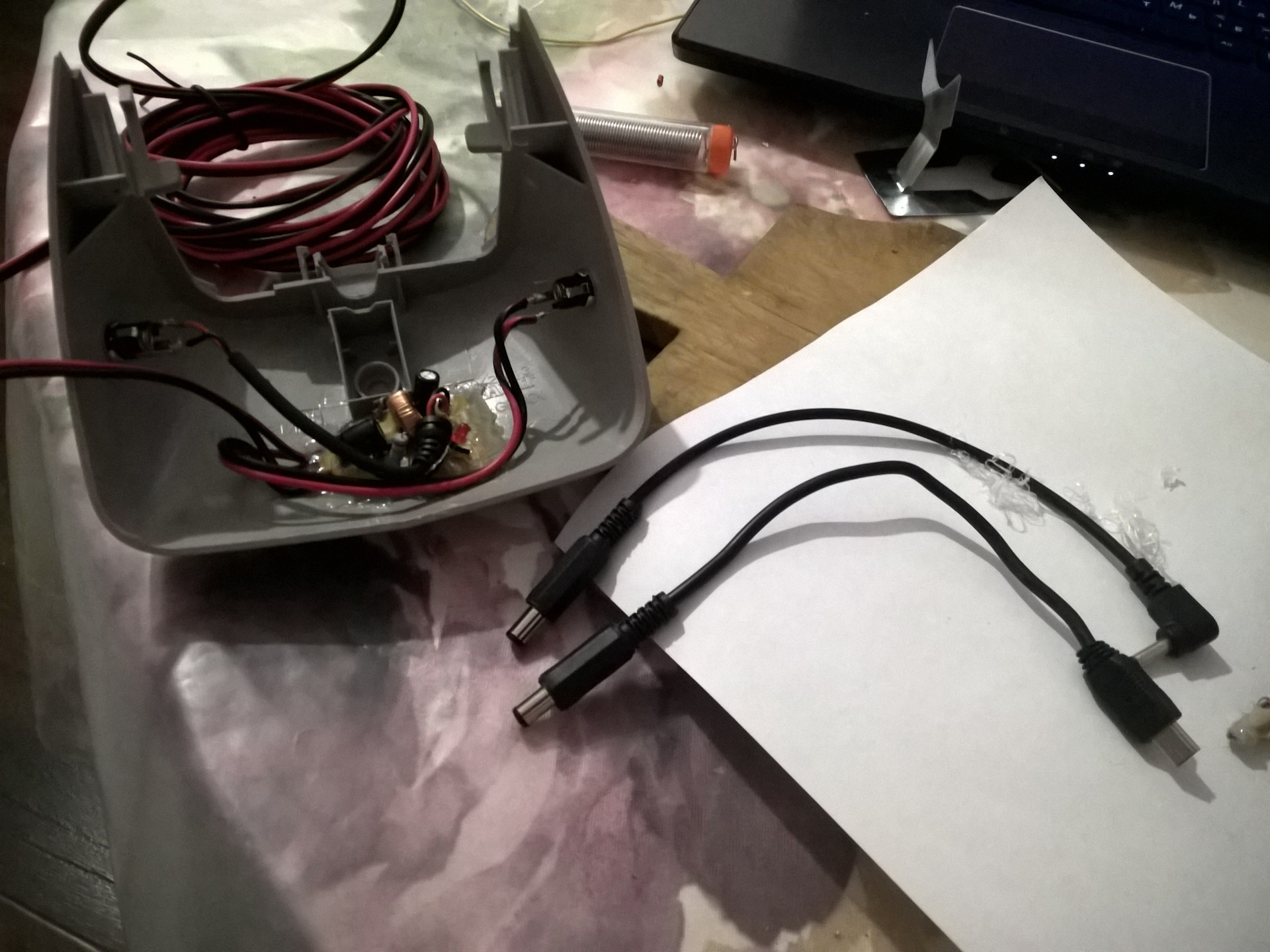

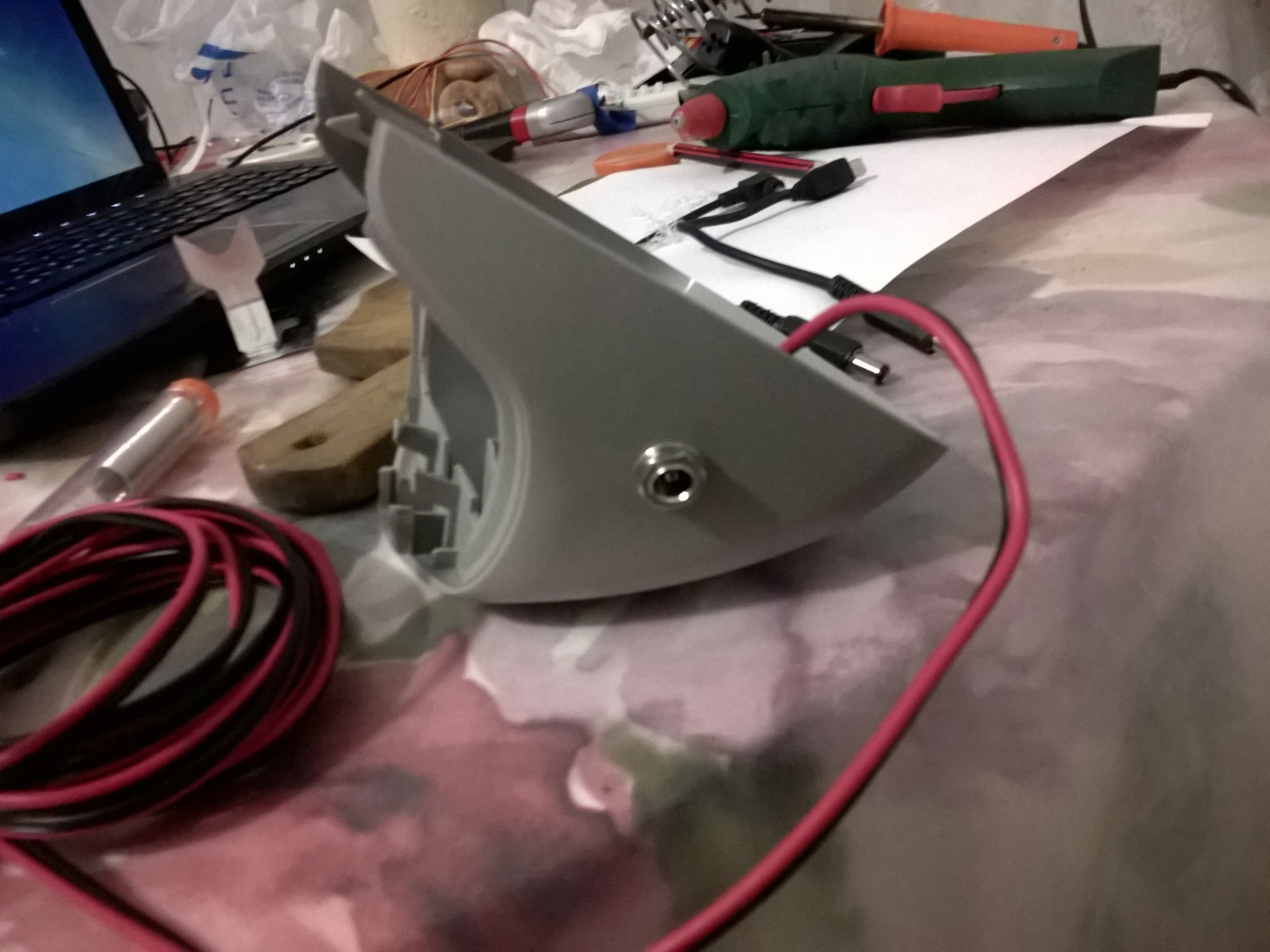

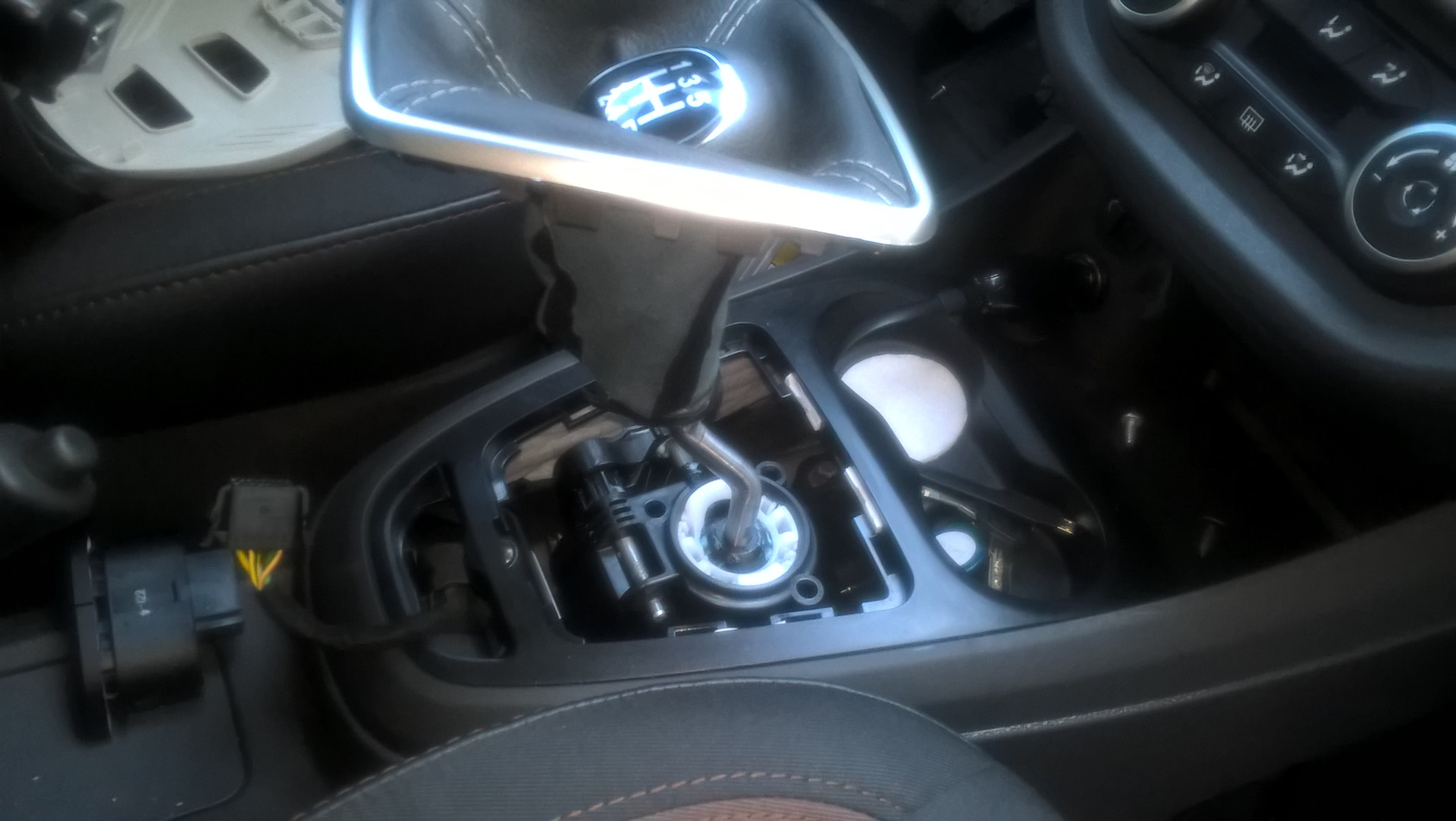

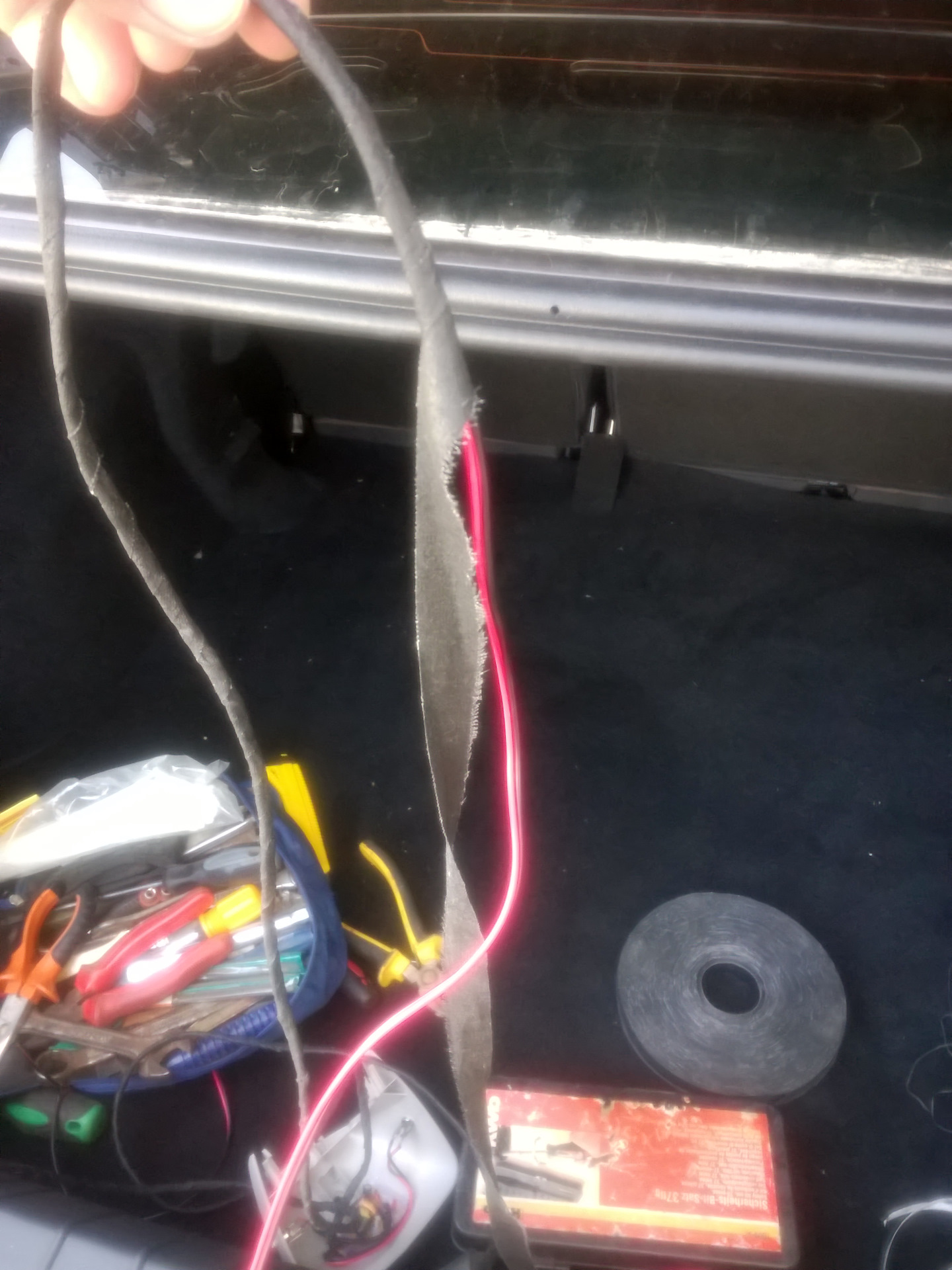

Поставленные задачи:
1. Не путаться в проводах
2. Оборудование должно включаться вместе с запуском двигателя.
Решение:

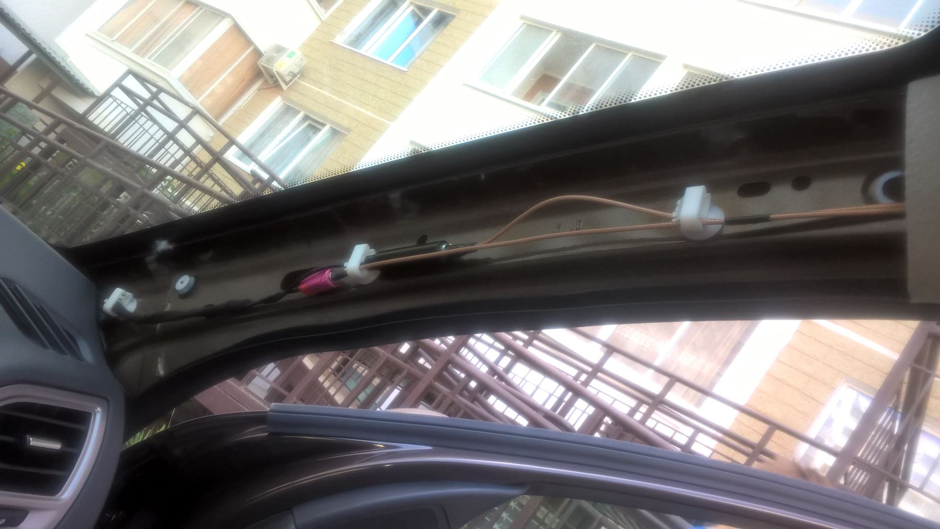

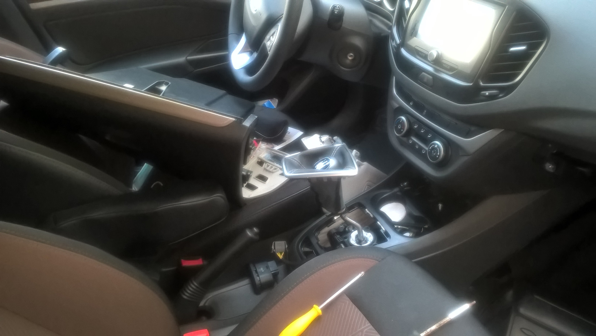

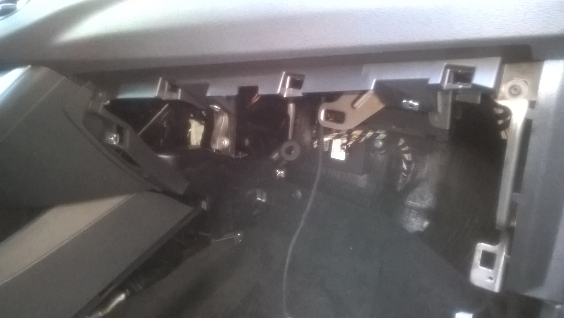

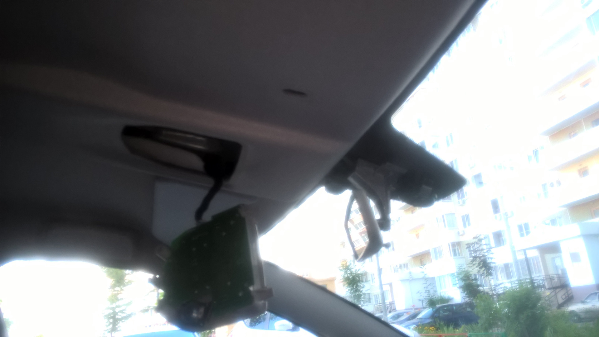

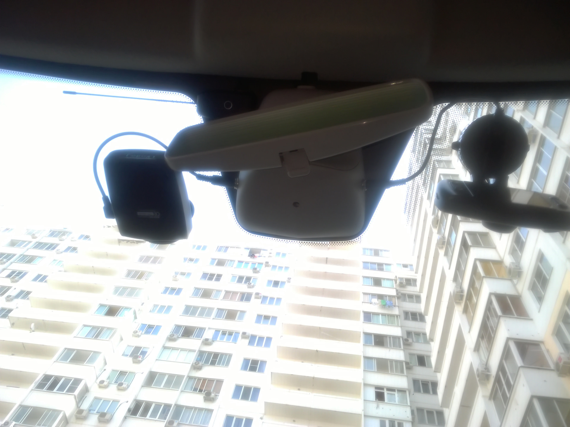

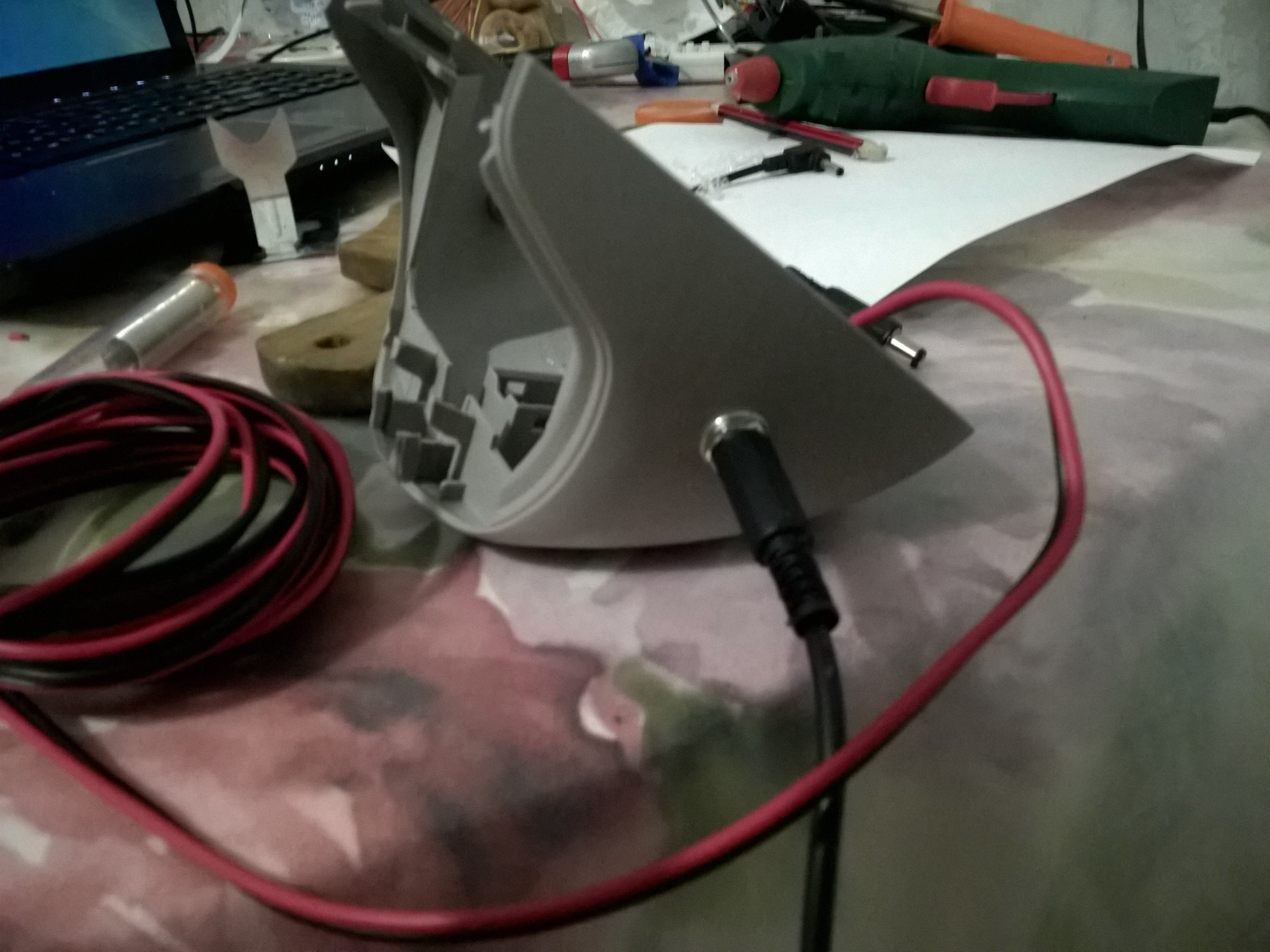

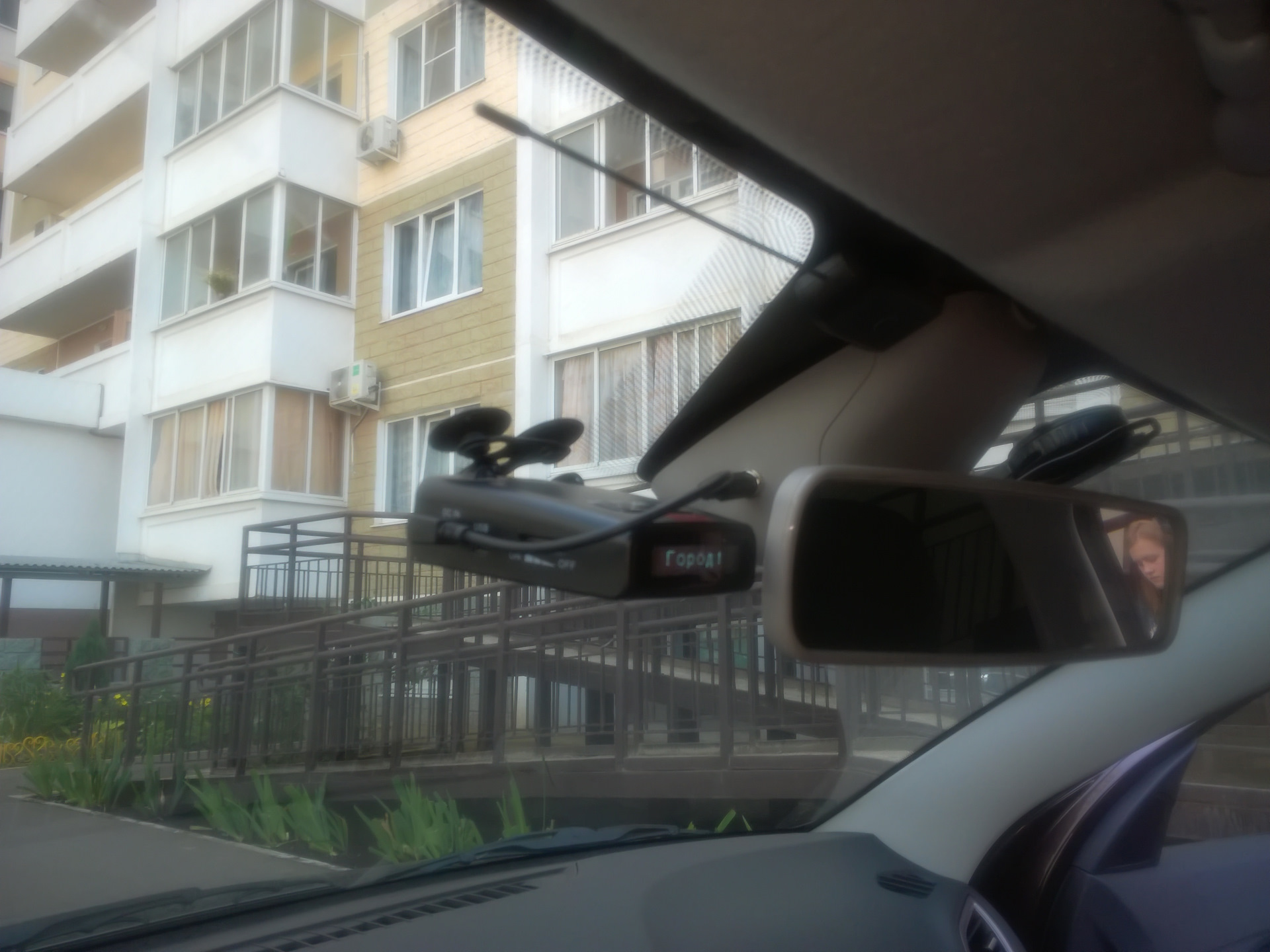

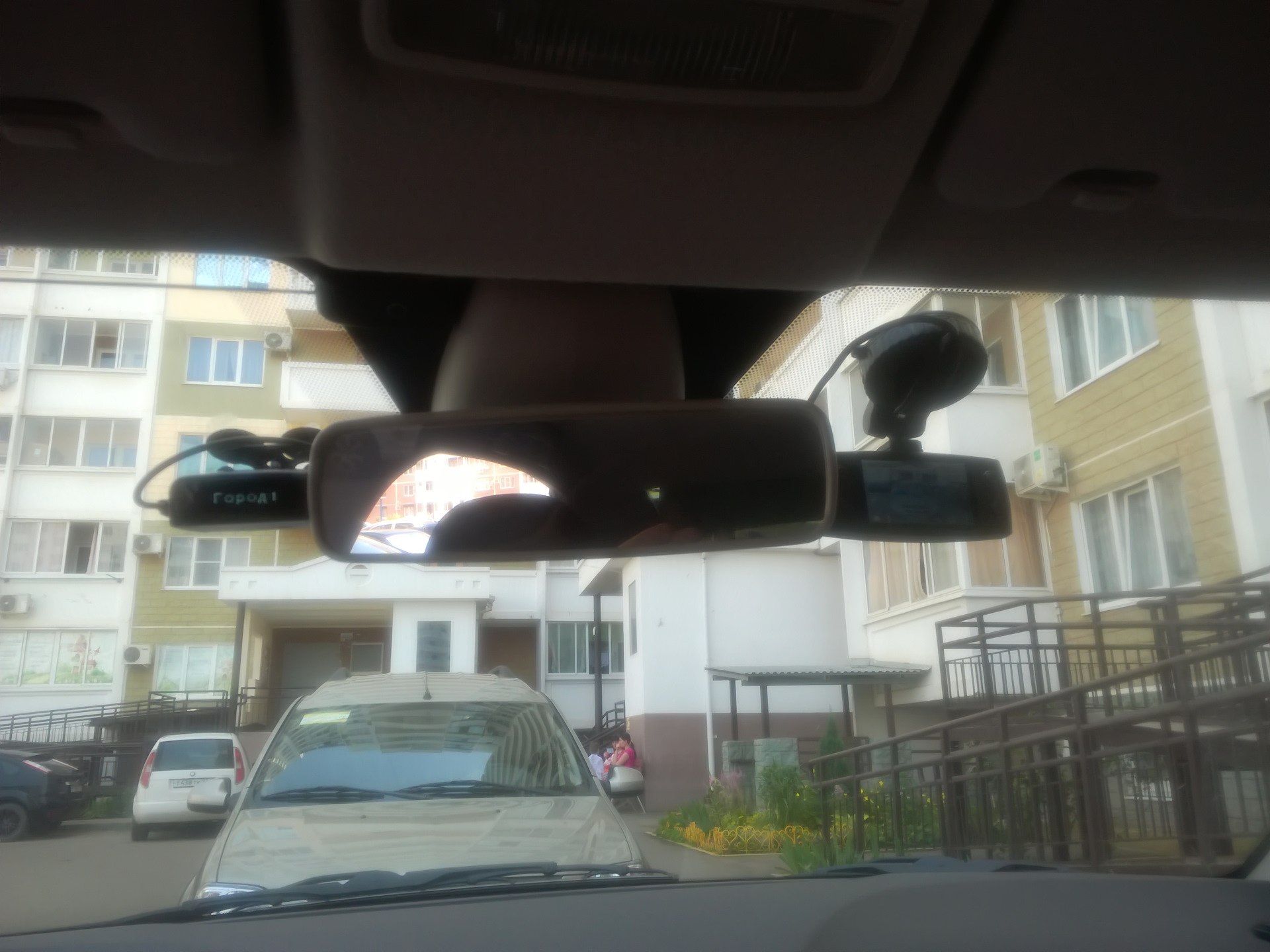

подключил питание от кнопок управления обогрева сидений (синий и черный провод), провел проводку к кожуху датчика дождя и света, где разместил блок питания регистратора (5 В) и врезал 2 разъема: 12 В — для радар-детектора и 5 В — для регика.
остальное на фото.

один пистон остался в стойке
Где приобрёл такие короткие провода, и разъёмы?
разъемы купил на радиорынке, обрезал родные провода и подпаялся к штекерам
не понял куда подцепился. А так все прям отлично сделано, отличная идея с гнездами в кожухе зеркала
Кнопки обогрева сидений (синий и черный провода)
на синий провод я так понимаю питание приходит при включении зажигания?
Да
