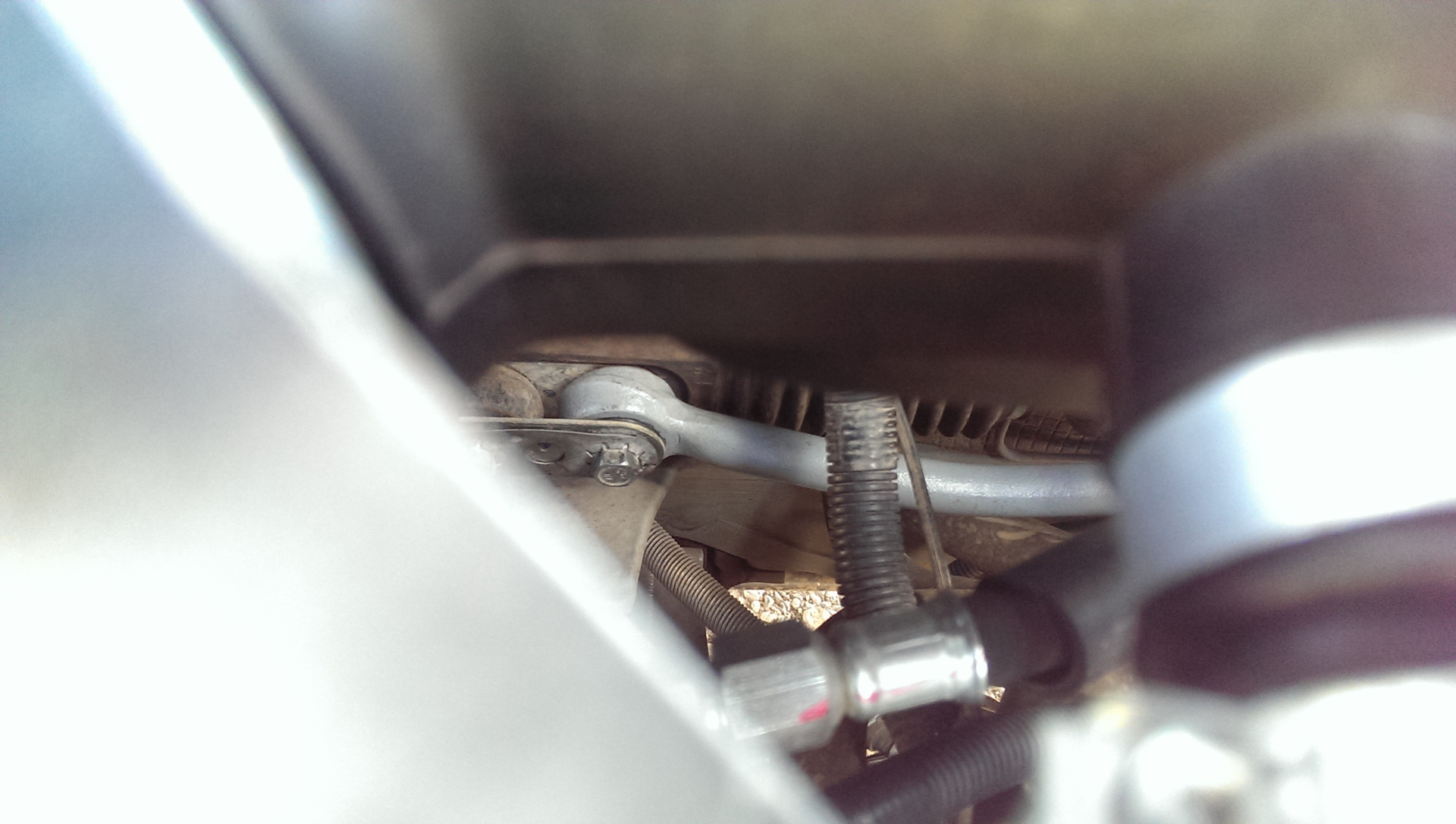

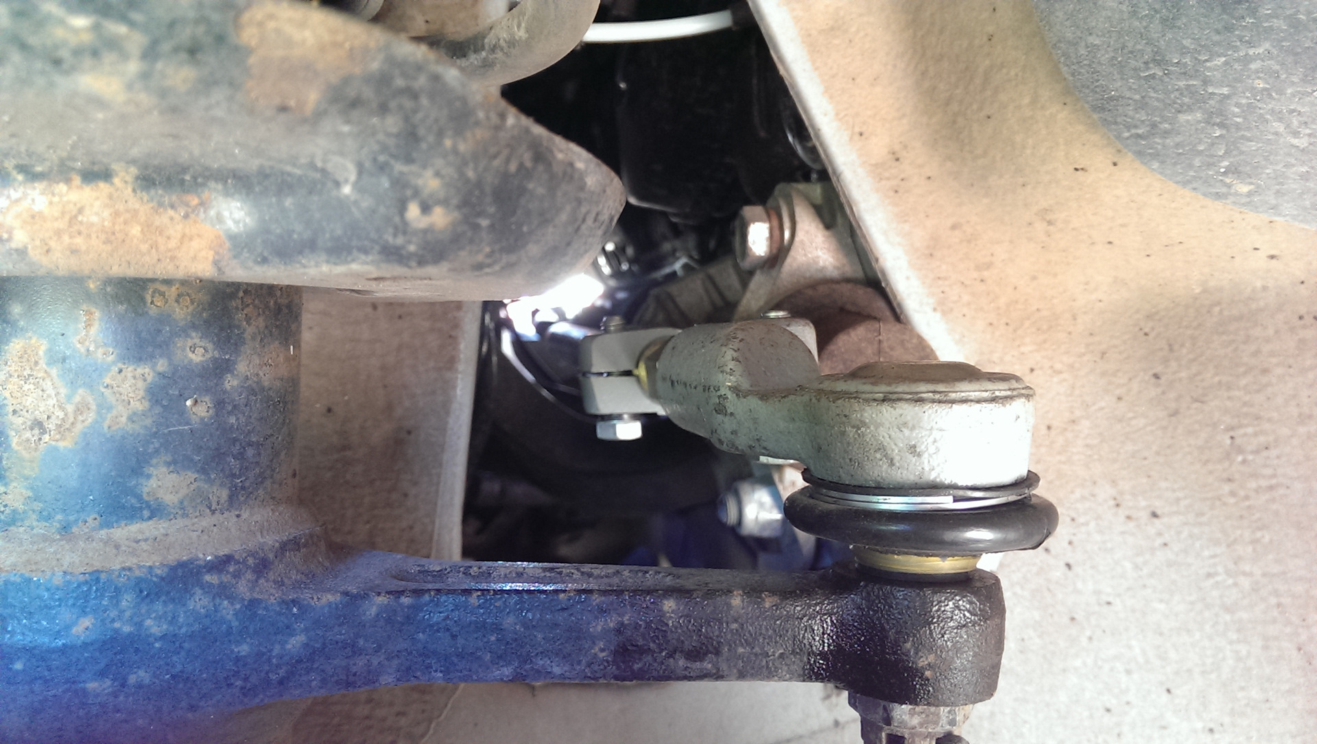

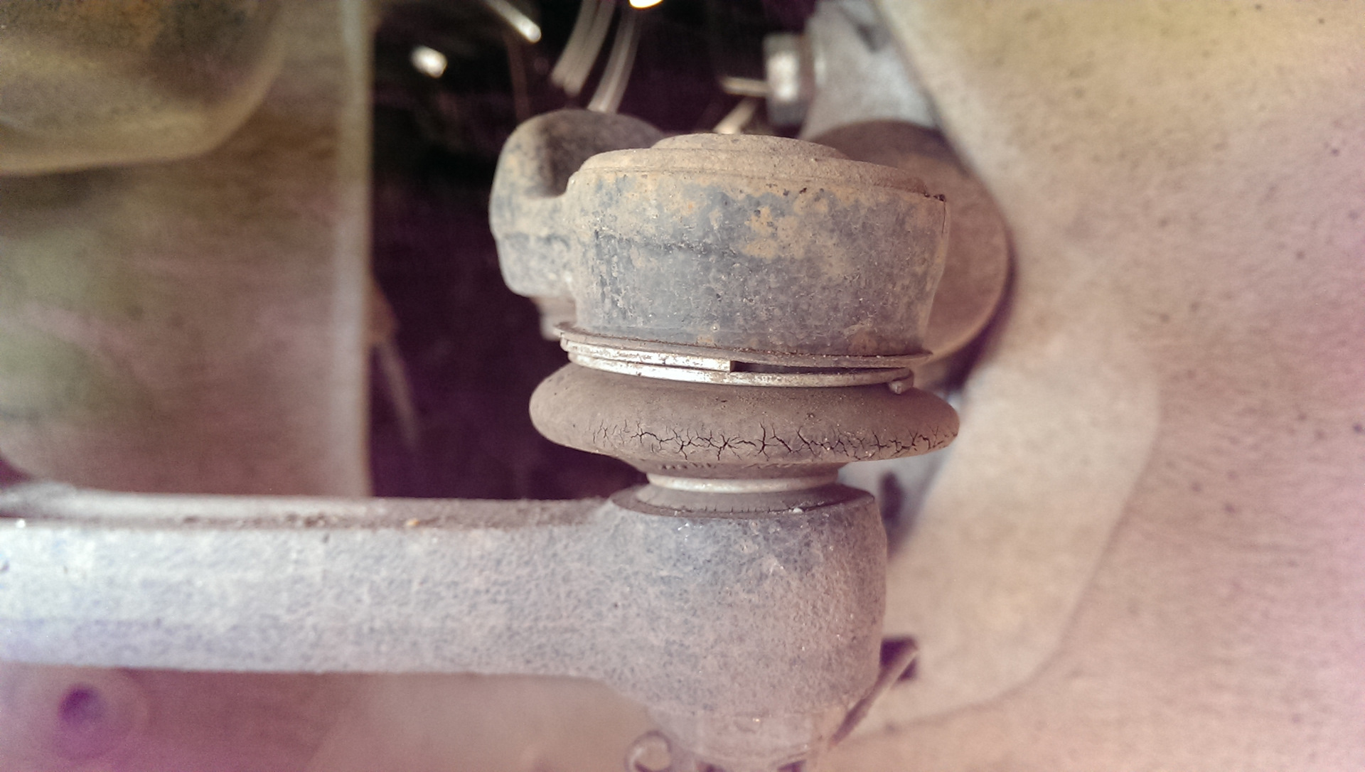

В последний раз после визита к ОД была заказана рулевая тяга в сборе с наконечником. Так как на родной был потрескан пыльник наконечника.

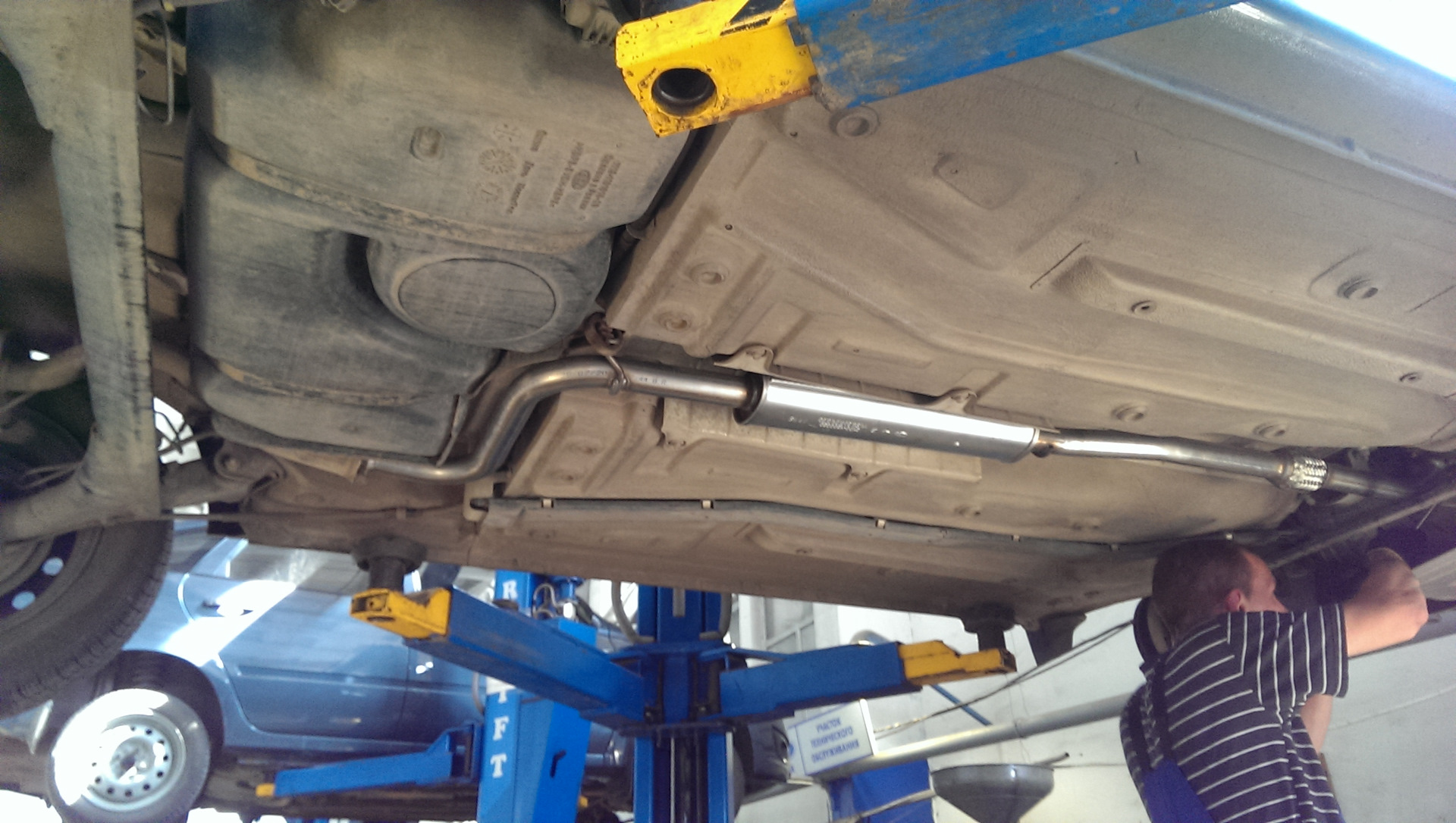

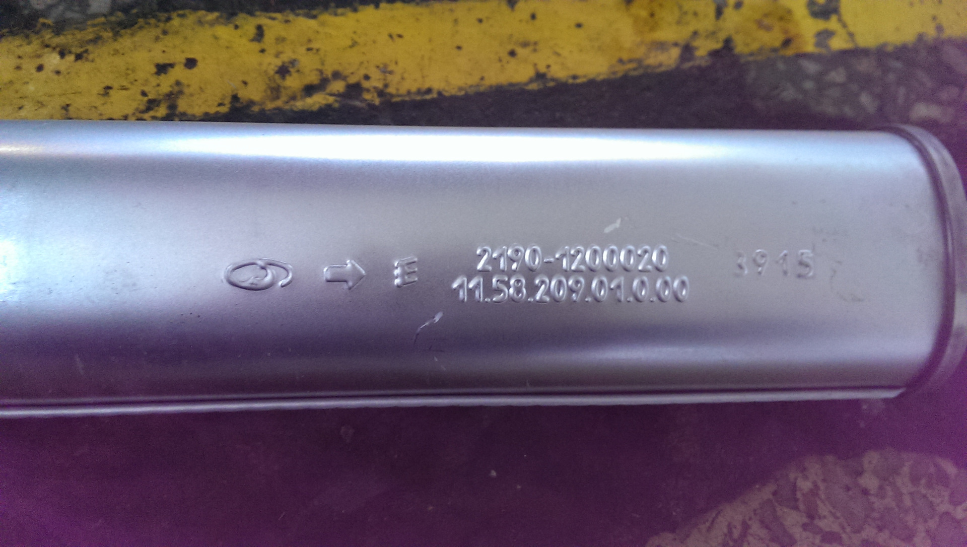

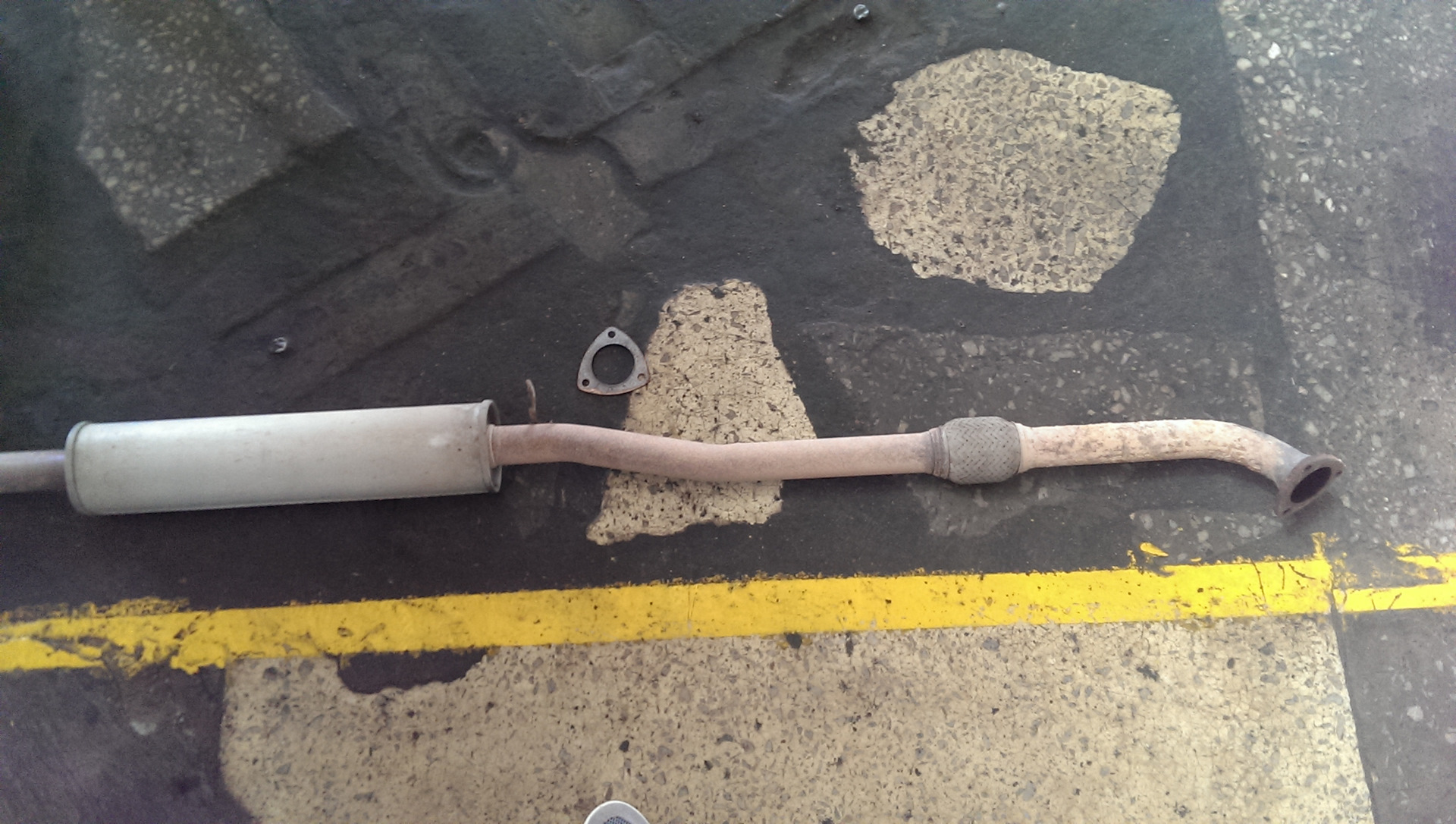

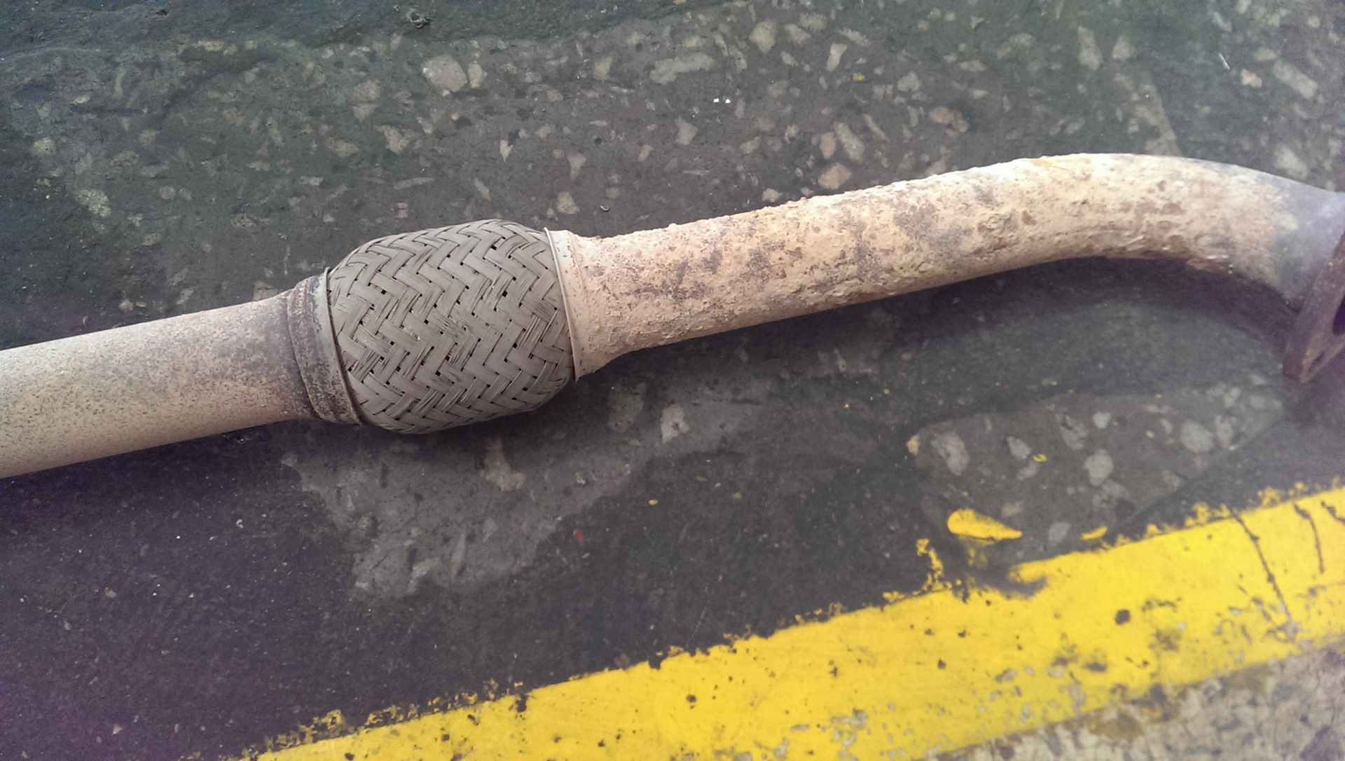

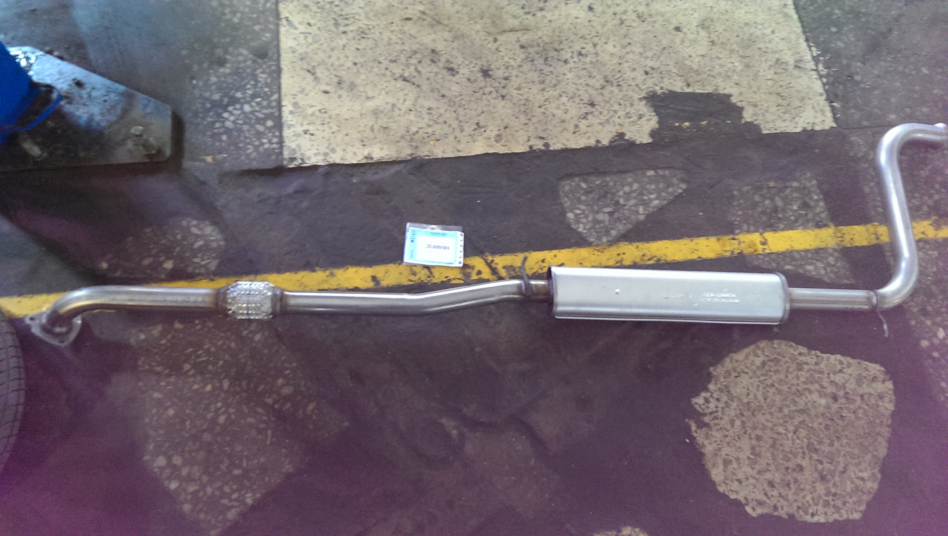

Пока меняли тягу я подошел к ИПГ и спросил на счет глушителя, он ответил что ничего нового не придумали и можно еще раз заменить пока год не вышел, а он как раз выходил через две недели. Собсно на что я и согласился.

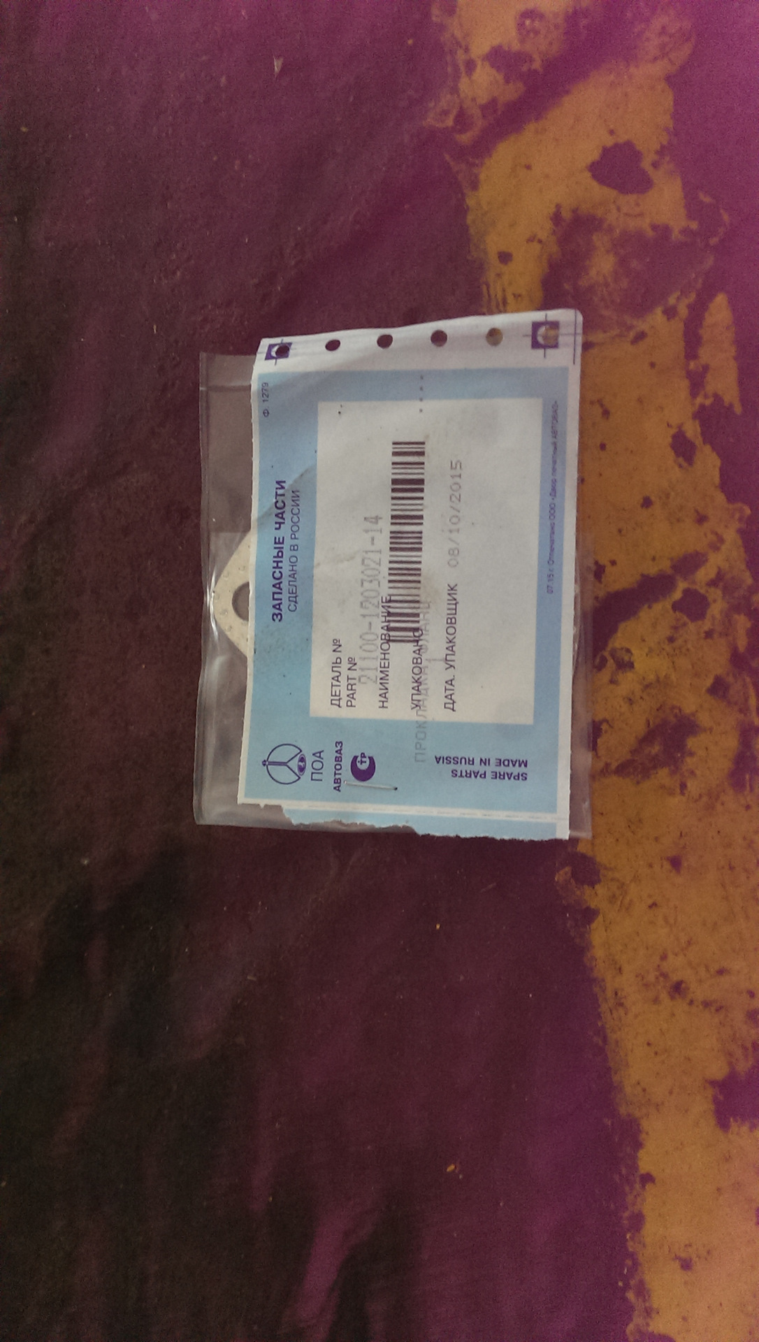

Глушитель поставили новый. За ранее так же я попросил поставить свои медные гайки, что бы в дальнейшем не прикипали, так как в скором времени я все равно буду снимать его и переваривать гофру.

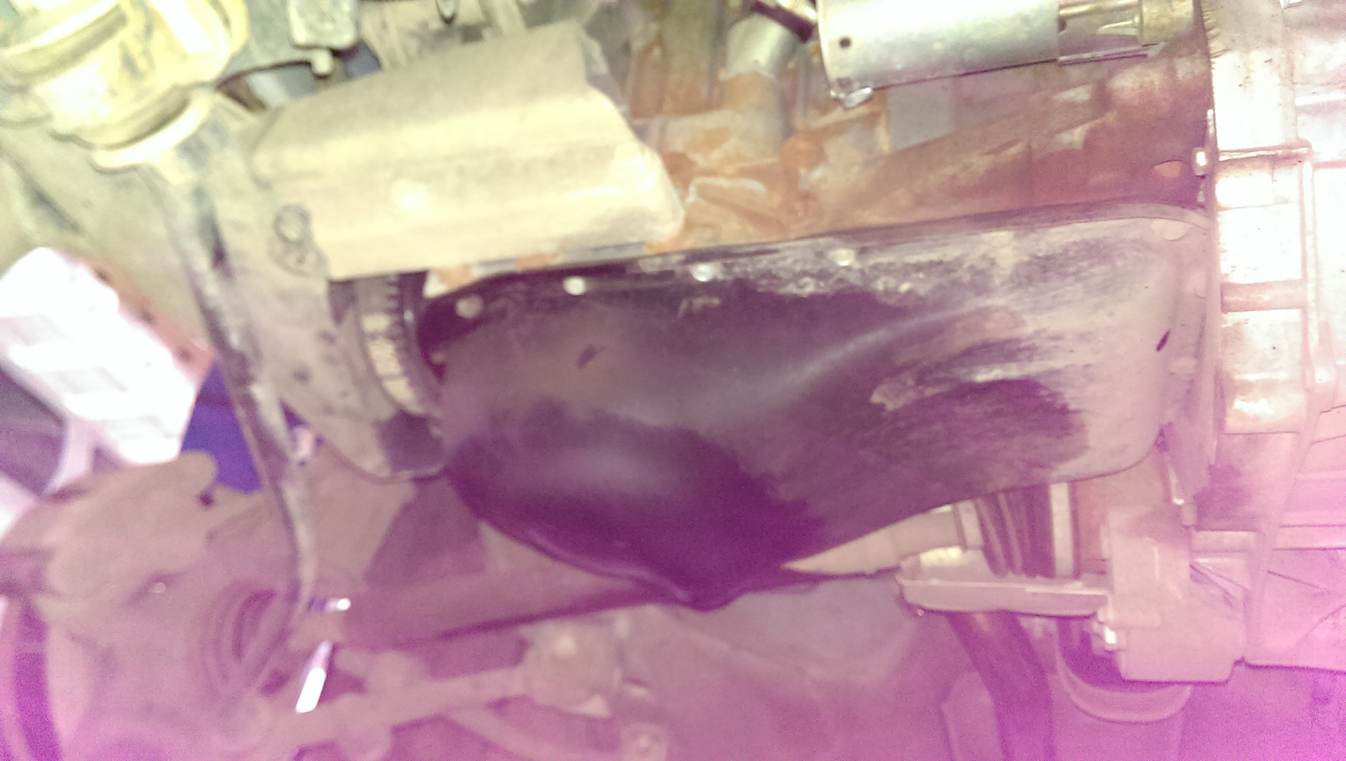

Пока машина висела на подъемнике я увидел, что с прокладки поддона не хило так сопливит маслице. На поддоне висело пару капель. Сходив и позвав Инженера по гарантии я ему все это показал, он сказал что прокладку заменим на ТО-1.

А резонатор тебе по гарантии меняли?
Естесственно
nick-62
2 раза причем
А то у меня гофра дребезжит, просто сил никаких нет.
Запищись. Пусть смотрят

А где написано, что трещины это гарантия. И каков срок. Мне вот их и яйца на отрез оказывают сцуки
Трещины были с салона. Сразу и заказали тягу. Поменяли через неделю как пришла с завода. А вторую сторону поменяли где то через пол года. Потрескалась.
У меня тоже пыльники на наконечниках потрескались
По фото заменили не тягу, а чехол шарнира рулевого наконечника, это разные вещи. У меня на 15000 такая же хрень случилась, сам купил чехол и заменил, делов то, ушло 40 рублей на всё, съёмник уже имелся.
Не чехол а тягу в сборе. Будте внимательны
Я внимателен, на фото ржавый пыльный наконечник рулевой тяги, или я слепой?
Сравните первое фото и последние. Тяга серая, крашеная. А старая ржавая и крашена черной краской.
Ну значит действительно так, а ведь могли бы просто чехол плменять.
Могли. Поставщик дает гарантию на тягу в сборе. Я сам удивился когда первый раз меняли.
Понимаешь, это хорошо, что по гарантии, а если бы за деньги, тогда вместо 40 рублей, впарили тебе бы стоимость всей тяги вместе с регулировкой развала и схождения, вместо выпрессовки наконечника и банальной замены чехла.
