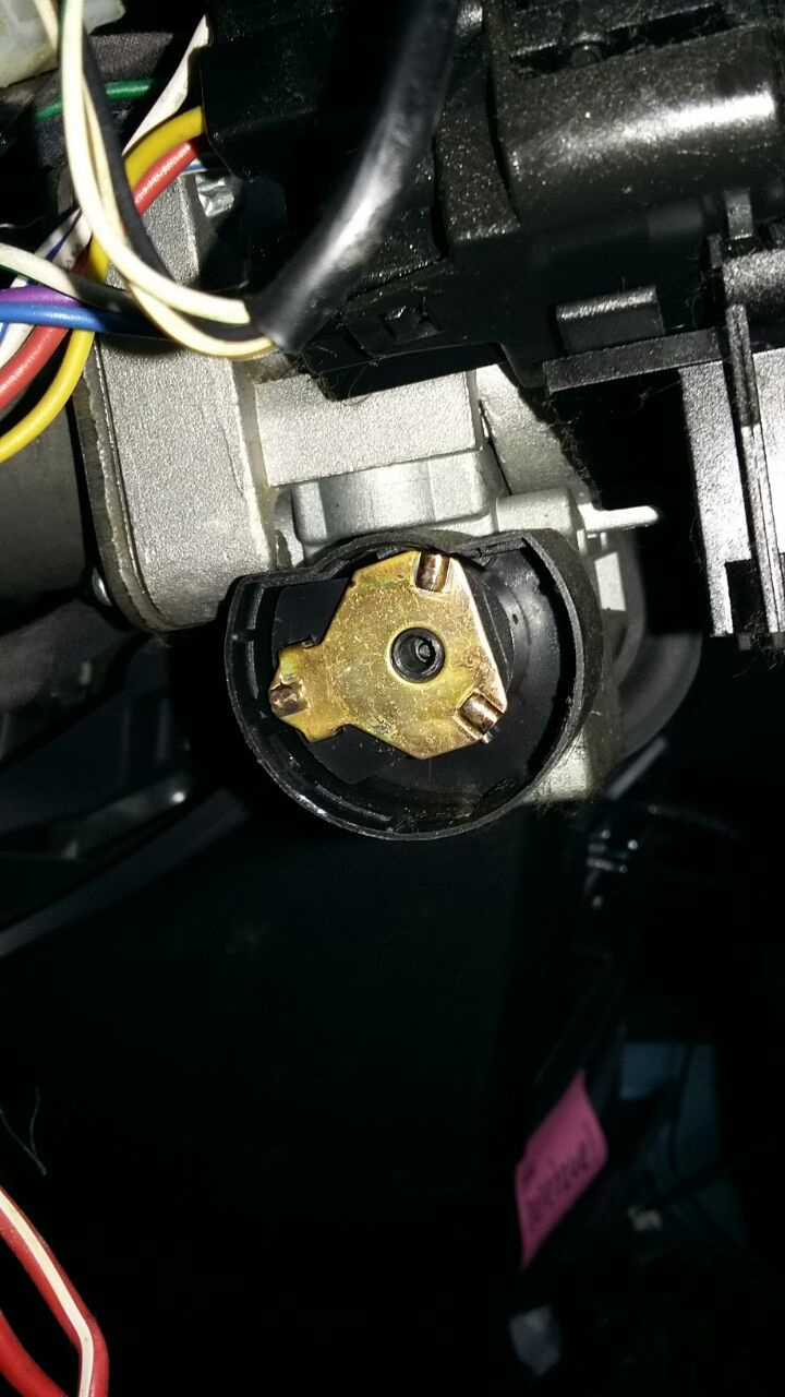

В общем неделю только уехал в командировку, звонит супруга, не заводится машина… Стартер крутит, машина не заводится, при чем крутит как обычно резво.
Сначала ей сказал сцепление, газ в пол попробовать запустить.

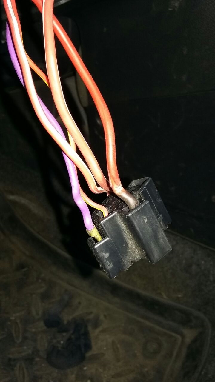

Э эээээ!Ты просто деньги на ветер не выкидывай.Разгружай грамотно как у меня.Да уже все почти так сделали.И тогда не будет проблем.Никогда!
Я много у коговидел, но честно сказать не вник в необходимость доработки, или я путаю с разгрузкой головного света?
Головной свет чаще всего и палит КГ, так как через нее проходит
Xima14
Путаешь это не совсем точно сказано, конечно.Просто этим методом как у меня ты снимаешь нагрузку с КГ от фар и там не нужно никаких релюшек.
Но скажу, что 6 лет отъездил даже не знал об этом
Ясно.Меня это дело начало беспокить когда каждый год стал покупать КГ-новую и менять.
