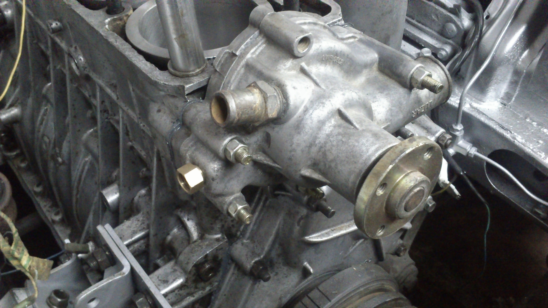

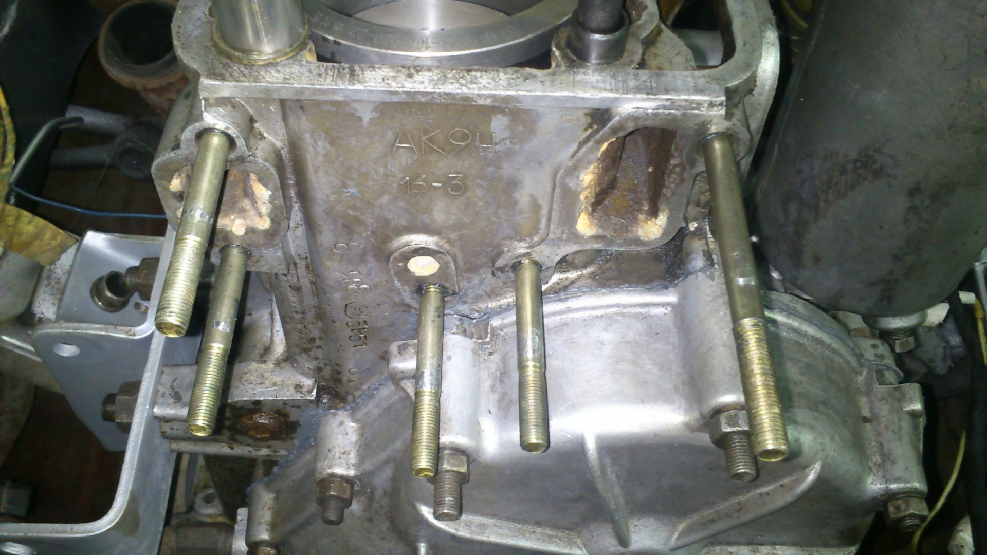

Преобрёл новый крепёж. Кстати не повторяйте мою ошибку. Лучше пойти в строительный магазин и купить кучу длиннных болтов из нержавейки с шагом резьбы 1.25. Для крепления помпы лучше не придумаешь. До этого я додумался уже потом, когда менял помпу одному человеку. Себе же получилось вот так. Автокрепёж очень хренового качества, хоть и говорят, что они калёные и т.п. все это чушь собачая, а нержавейка — есть нержавейка.
Установку помпы делаю в два этапа. Сначала беру первую прокладку и крышку помпы и ставлю их на герметик.

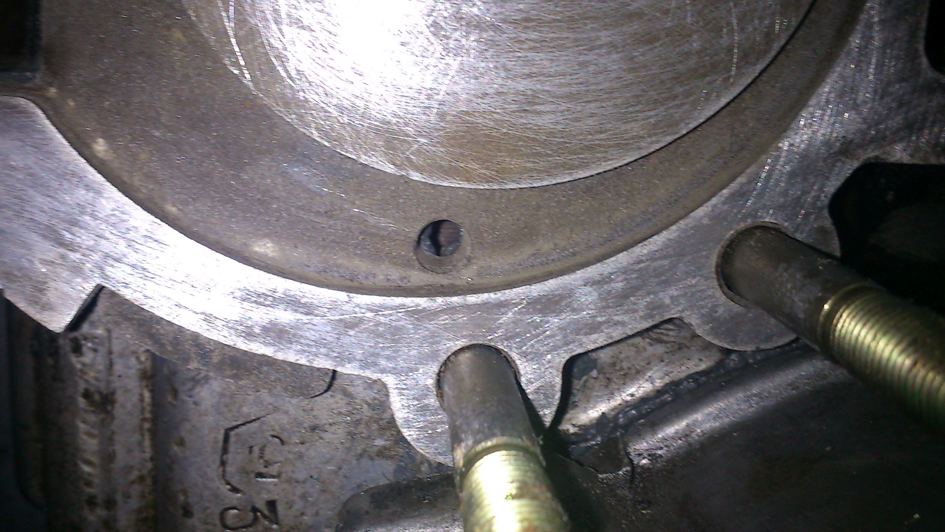

Самое главное, при использовании герметика, не залипить вот это отвертие на фото выше. Если вы начнёте затягивать шпильки, то герметик расплющит и он полюбому забьёт это отверстие. Поэтому, после установки крышки помпы, саму помпу я ставлю без прокладки и греметика, просто, чтоб придавить крышку, чтоб она прилипла.
А как герметик схватится, то сниму помпу, прочищу отверстие и поставлю вторую прокладку и затяну помпу анмертво.

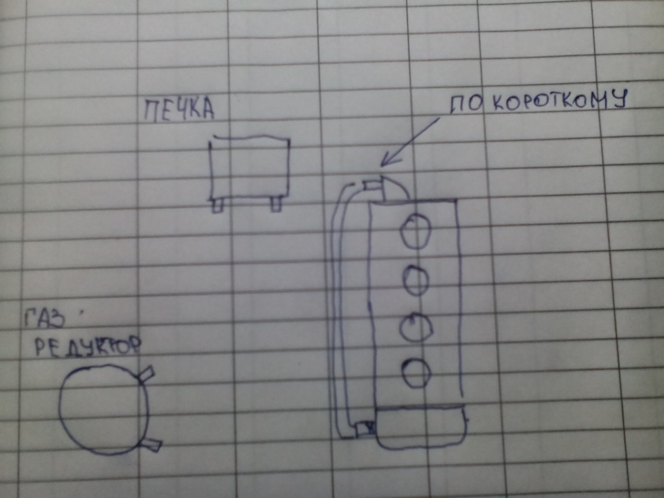

а что за золотистый штуцер на помпе справа по ходу движения.
это я врезал дополнительный штуцер на подачу ОЖ. От него будет идти шланг на вход газового редуктора, на обогрев, с редуктора в отверстие для краника на блоке цилиндров, возле 4-го цилиндра. Таким образом хочу сделать отдельную линию обогрева газового редуктора. Так как проходное сечение камеры газового редуктора очень маленькое и сечение штуцеров тоже. Всего 9 мм. И если его ставить как обычно в шланг который с головы воду в помпу отводит, то все действия по рассверливанию штуцеров на голове и помпе, а также увеличение сечения шланги сводятся на нет. С головы вода по 16мм шланге будет идти прямо в помпу летом и через печку зимой. Для этого я передделал под волгу опелевский трёх-ходовой кран. В БЖ есть описание.
по задумке 4-й цилиндр станет лучше охлаждаться из-за большего притока ОЖ. Улучшится циркуляция ОЖ в задней части блока и в голове тоже. Надеюсь таким образом побороть перегрев.
понял
единтсвенная проблема — это найти угловой штуцер, но не на 90 градусов, а градусов 45. Так как если вкрутить прямой, то он упрётся прямо в генератор. Но то уже нюанс. Поговорю на работе с токарем и сварщиком, да сделаю такой штуцер.

Здравтсвуйте.дорисуйте мне пожалуйста вашу схему ож. Так как замучился греется постоянно двс, все перепутал что и куда а когда нагреется движок то завести его не возможно, приходиться поливать водой газовый редуктор или ждать пока машина остынет. И еще дорисуйте эл. Помпу где и как она в системе должна стоять. Гре кран будет, а лучше на новом листочке что б хорошо видно было. Заранее большое спасибо. Сейчас сижу и с удовольстыием читаю проделанную вами работу по машине. Скиньте мне пожалуйста чертежик в личку. Спасибо ! Буду ждать.
Radiolomator
Хорошо. Буду в ночь на смене. Обязательно нарисую и выложу

Тогда полную развязку нарисуй бачек разширительный радиатор ну полностью. Спасибо!

Привет кака ночь прошла по счету. Шутка ну я не тороплюсь ноне забудь про меня пожалуйста. Что от куда куда идет всю развязку. Удачи!
