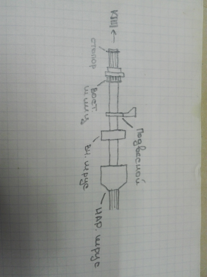

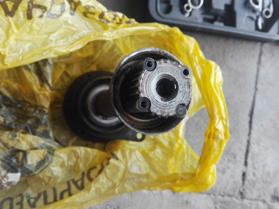

С появлением толчков при переключении передач стало ясно — полуось. Ездил аккуратно, как оказалось после снятия — оставалось разок тронуться с пробуксовкой. Поиски б/у даже не начинал. Новая — обе части по 350$ на exist. Оказалось есть два варианта: первый — в Польше обменять свою на восстановленную (цена то хз какая), второй — восстановить на заводе. Навели меня на человека который этим занимается в нашем городе. В воскресенье снял и отдал ему, в среду забрал. Всё смазал и поставил на место. Когда пришлось подвесной подшипник прикручивать я впал в ступор. Может мне показалось, но прикручен он был на дальние от двс отверстия. У меня же совпали только ближние к двс. Полуось стала на отлично, от люфта не осталось и следа (стыковать две части полуоси пришлось резиновым молотком — подгонка супер, плотненько всё). От тест драйва только положительные эмоции). Плюсом данного метода считаю возможность в будущем, при необходимости, поменять подвесной. А вообще, как вариант, можно и фланцы приварить. Но о замене подвесного можно будет забыть.

Приветствую ! Я так понимаю мелкие шлицы не восстанавливались (наварка, проточка и т.д) только вставлены 4 цилиндра ?
Да, именно так. Вставлены 4 каленых ролика.

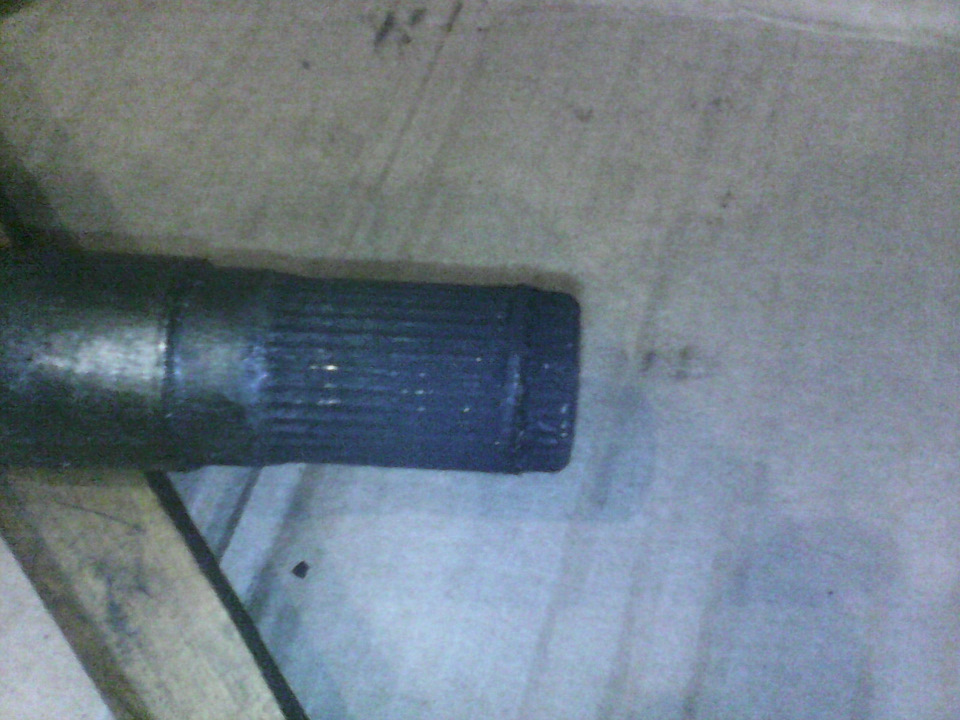

А шлицы при этом не восстанавливаются, так и остаются с люфтом, а все держится на 2х коленных цилиндрах ?
Не восстнавливаются, я не знаю человека который захотел бы это восстановить. Да и цена такого восстановления думаю была бы существенной. Тогда есть ли смысл восстанавливать если купить можно. Вариант действенный и не трудозатратный потому и недорогой.

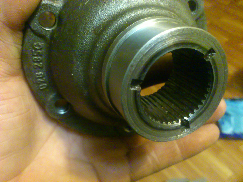

В шаране наоборот))) там где в коробку стопора нет а там где в поросенок втыкается есть
нету в шаране никакого стопора, (по крайней мере в рестайле). полуось как у автора. На твоем фото какая-то левая полуось
У меня 2 полуоси и на обеих стопор и привод в внутри которого выемка род стопор!
У тебя дорест, машины немного разные.
maxim41k
В любом случае ремонт по такому же принципу. Ролики короче только будут, тогда и стопор останется.

Марку стали не скажу, не я точил) Всё делал человек на заводе. Ролики изготавливались под проточку (под размер) и закаливались…
Можно телефон человека?
как ролики крепятся на вал?
Никак. Плотно вставляются. Если их там закрепить то возможность замены подвесного пропадает.

Способ супер! А технические подробности можно? Какие размеры втулок?
Вот этого я и не мерял) Визуально диаметр 8, длина равная длине шлица. Ролики калёные это знаю точно.
