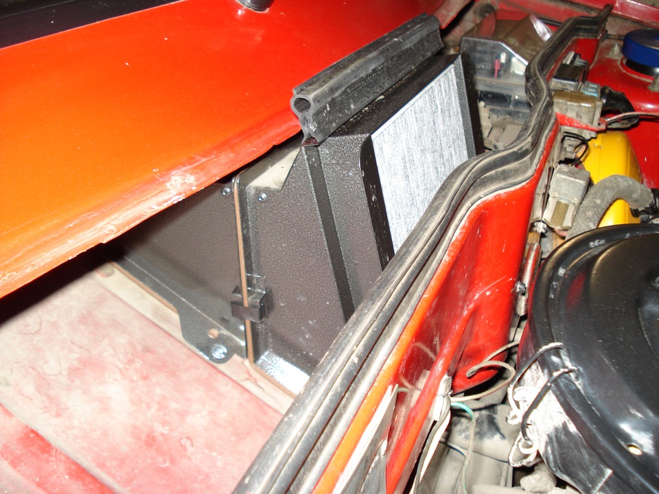

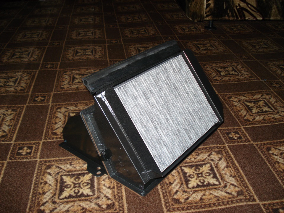

Помню после долгого простоя, решил я включить вентилятор на полную (проверить работает ли). Чем я тогда думал не знаю, но это была явно не голова) На меня тут же хлынул поток из пыли, сухих листьев и песка… ну воздуха тоже чуть было))) сделал я тогда самодельный фильтр, но было понятно что это не навсегда. И вот, две недели назад, заказал по почте адаптер салонного фильтра. ЖДАЛ и вот! Прислали.) Съездил на авто-рынок купил угольный фильтр 2110. На установку всего минут 10-15 ушло. Проверить "сурово" пока не смог, но дуть стало лучше)

А через какую контору заказывал?
adaptech.spb.ru/ — их сайт. письмо в свободной форме и все)

хорошо конечно, но надо бы печку ещё внутри почистить)
я не так давно снимал торпеду, заодно и почистил) + дефлекторы новые
