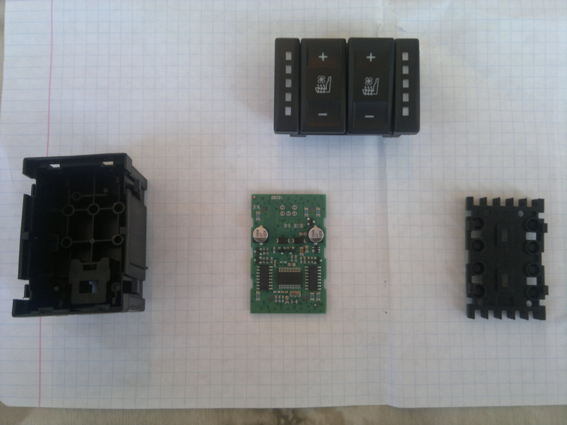

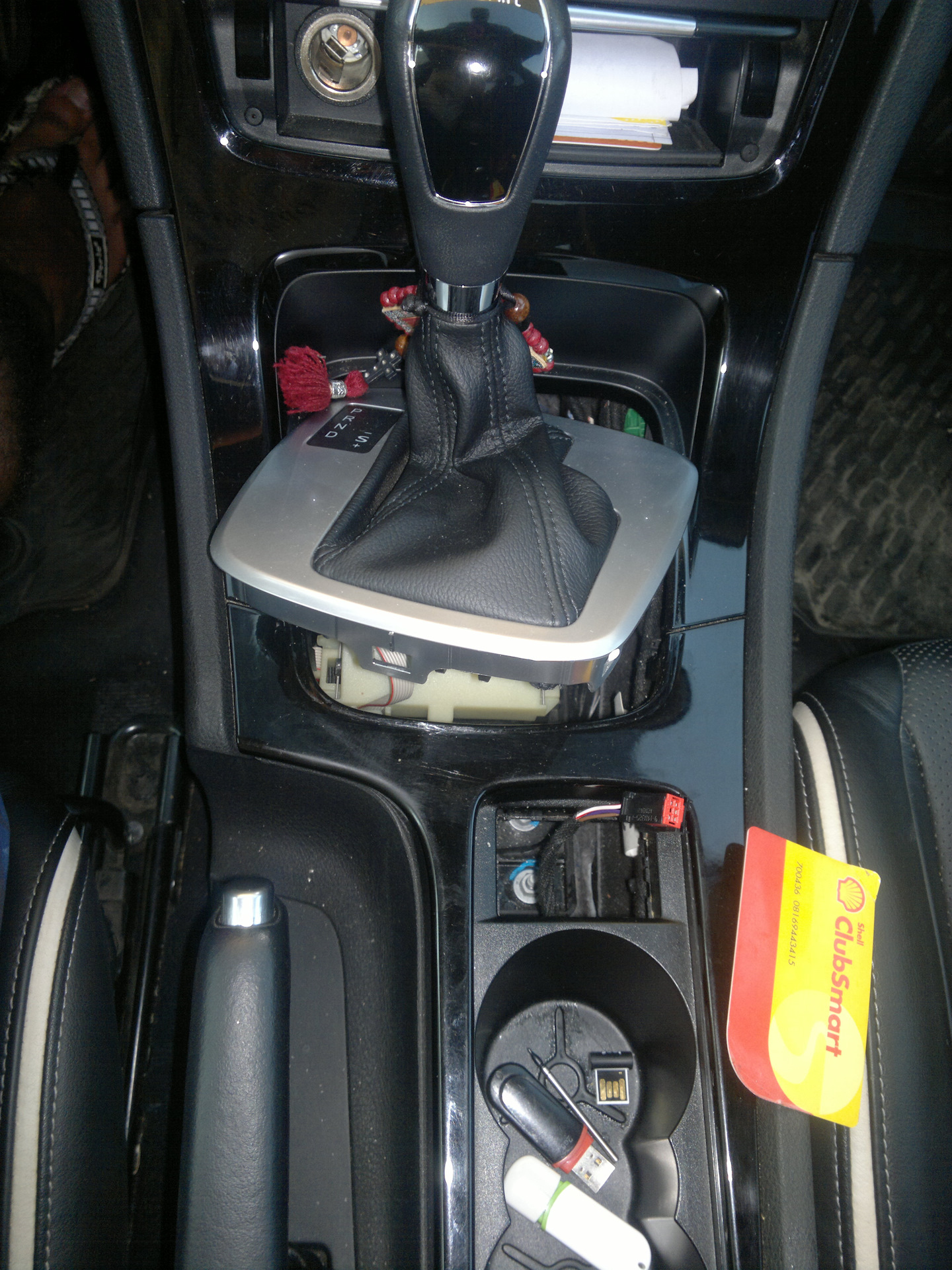

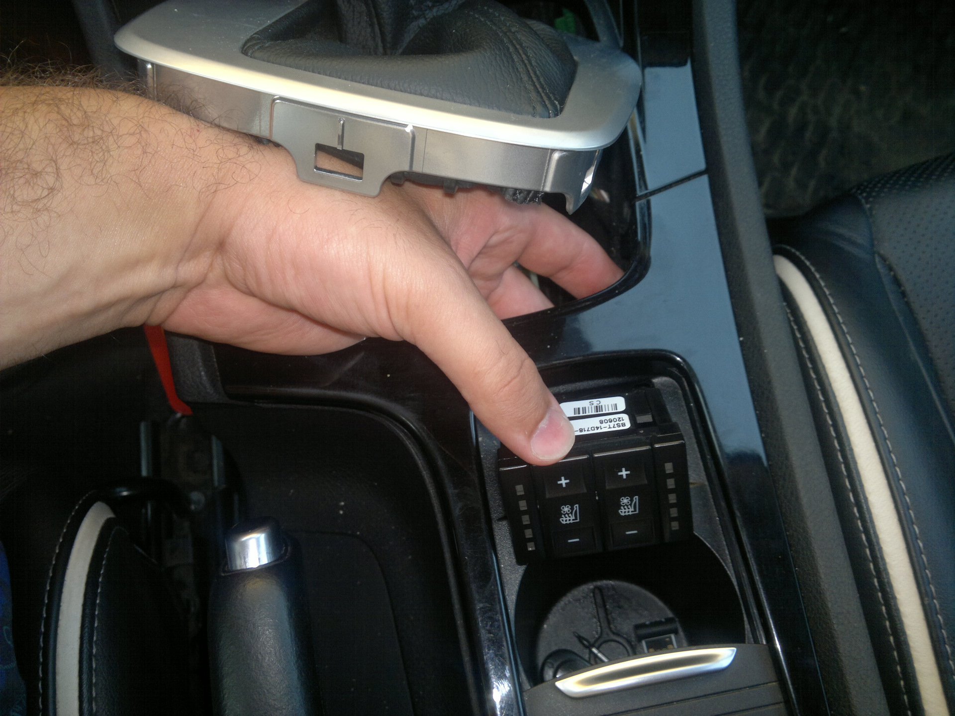

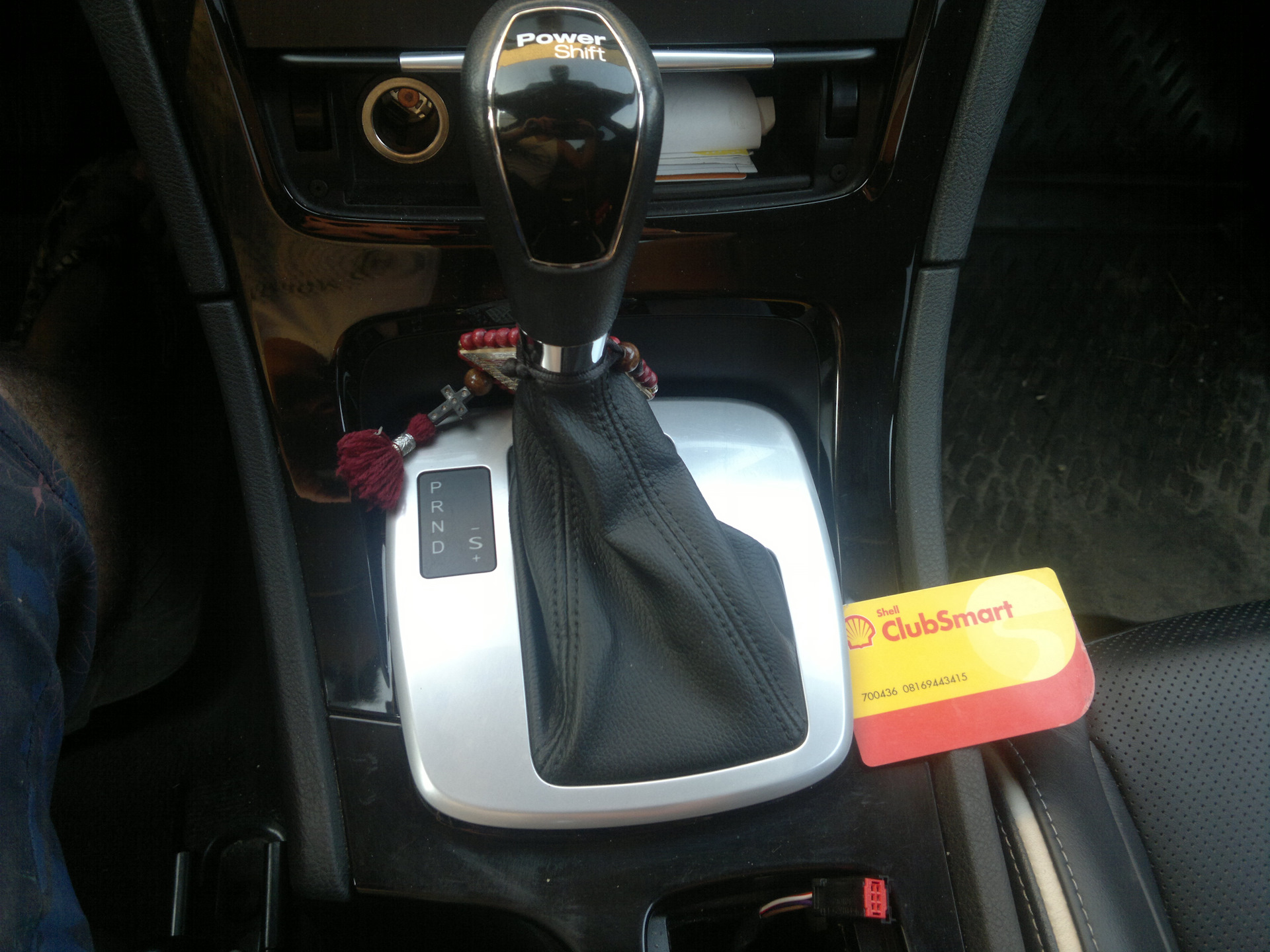

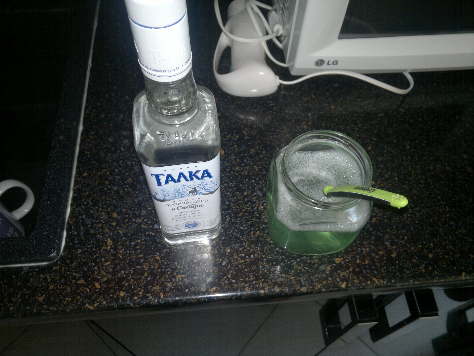

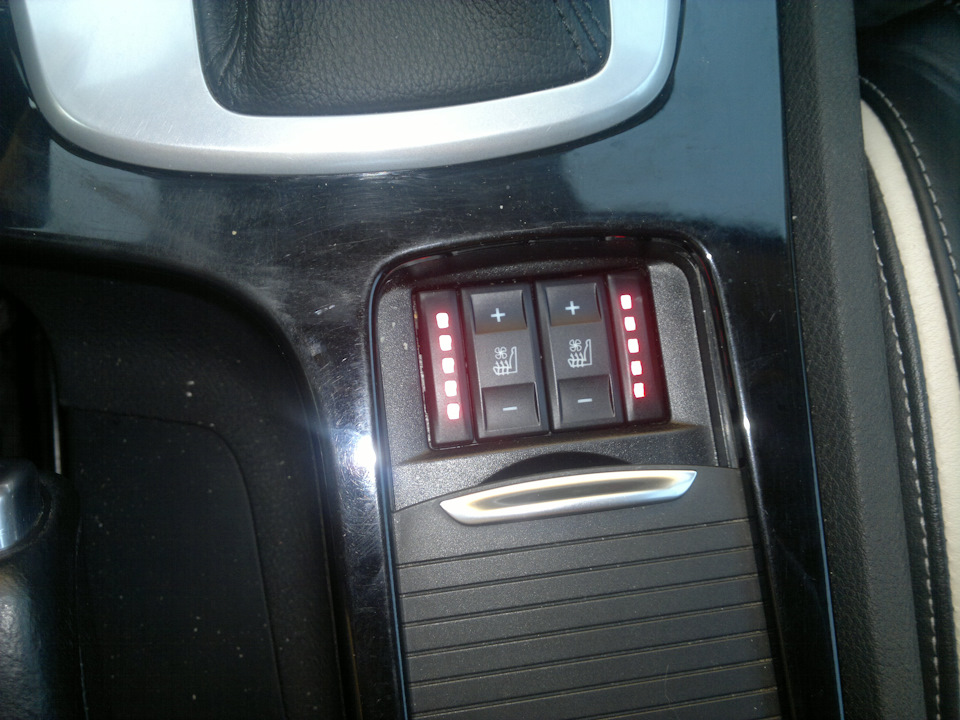

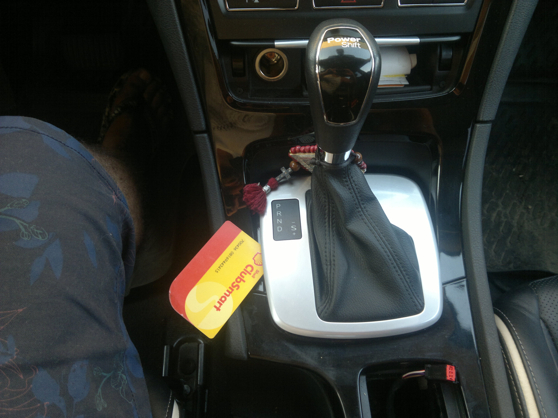

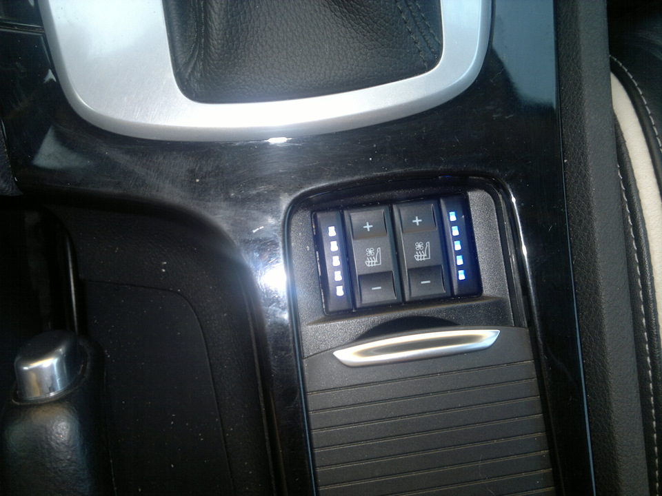

Залил кнопки пивом. Сделал за 30 минут.
Нам понадобятся:
1. Пластиковая карточка.
2. Бутылка водки.
3. Средство для мытья посуды.
4. Старая зубная щетка.
5. Фен.
Цена замены у официалов 7500.
Нам понадобятся:
2. Бутылка водки.
5. Фен.

Когда купил свою машину у пасажира тоже кнопка не работала, разобрал- пиво или кола, но я брал спирт. Теперь на лето заклеиваю прозрачной пленкой
Спасибо. Как раз искал как снять кнопки- сын залил напитком- залипают.
А ещё как то можно сами кнопочки разобрать, я побоялся.
открываются очень легко!
Водка эта — то еще дерьмо
Чистит отлично!
