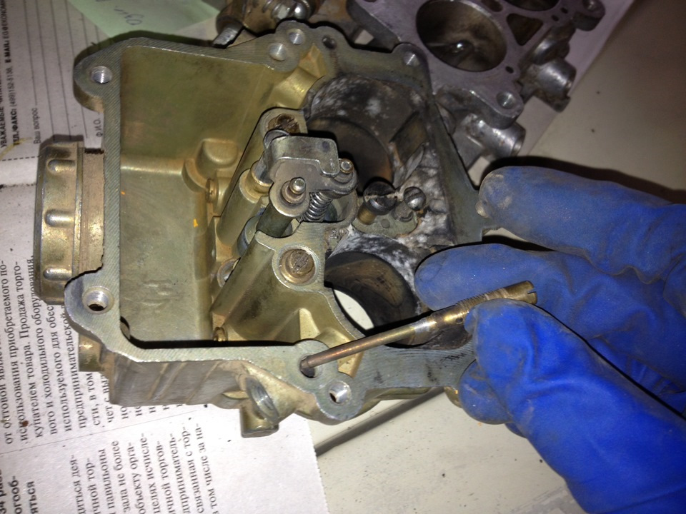

Различия:
1. нижняя подошва у К-126Б имеет латунные заслонки, применимо к ранним К-135, а уже поздние К-135 заслонки алюминиевые, предположительно с 90-х годов.
2. Винты качества в подошве К-126Б поджимаются пружинками, К-135 просто закручиваются и герметизируются резинками, сама подошва имеет различную отливку под винты.
3. ГТЖХХ у К-126Б длинные во весь колодец (Как и у ранних К-126Г, К-126И, К-126Н…) К-135 имеют уже привычные короткие жиклеры.
4.Поршень УН К-126 без манжеты на ранних карбах, более поздние уже имеют резиновую манжету на поршне, К-135 с резиновой манжетой (в К126Б ранние подходит поршень с манжетой от К-135, наоборот нет.)
Смотровое окошко поплавковых камер, 126Б имеют все окошко, но к-135 имеют окошко только ранние карбюратора 80-х годов, в послеудющем уонструкцию опростили лишив карбюратора смотрового окошка.
5.Фиксация МД у К-126Б, зажимаются в корпус без прокладки, К-135 фиксируются пластинчатой пружинкой, герметизация картонной прокладкой.
6. Различия по жиклерам
К-126Б:
ГТЖ — 330
ГВЖ — 110
ГТЖХХ — 96
ГВЖХХ — 417
К-135:
ГТЖ — 310
ГВЖ — 125
ГТЖХХ — 90
ГВЖХХ — 600
7.Можно сказать что К-126Б более качественный продукт, имея лучший материал корпуса, кроме того у 126 смотровое окно.
8. 126 поплавок стальной, у 135 стальной на ранних, в поледующем стали применять пластиковый
(в отличии от года выпуска, 135й может совмещать те или иные части 126Б, так как жесткой градации не было по годам.)
К итогу, если брать два новых карбюратора, то предпочтительней будет ставить К-126Б. Латунные заслонки, винты качества с фиксацией пружинкой (на 135х часто продавливает резинки винтов качества) Смотровое окно уровня топлива, а вот по жиклерам чуть ниже.

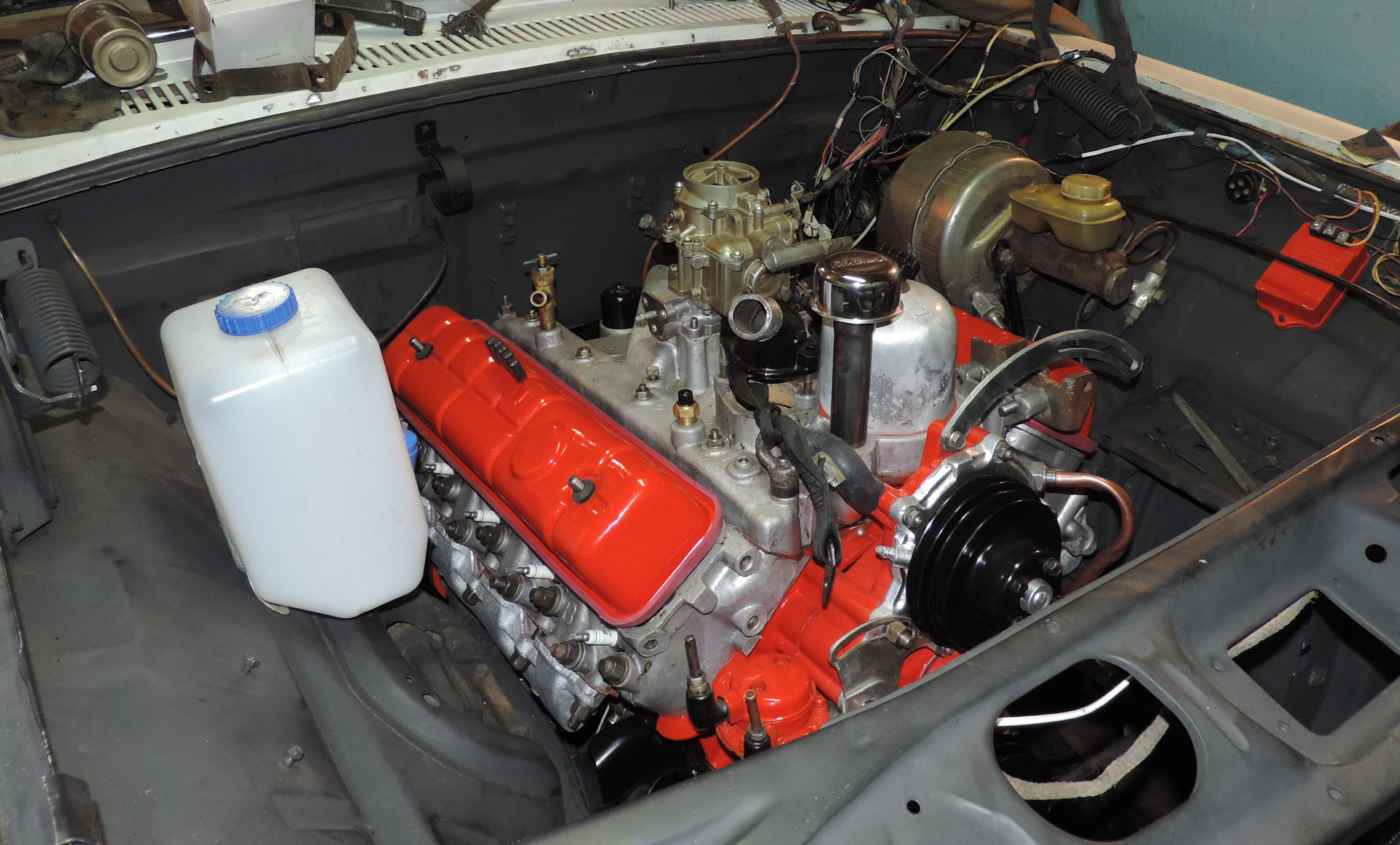

Последний, это мой случай, имея ГБЦ НО, а впуск СО.
Ранее стоял К-126Б в полной стезя. Позже были заменены жиклеры ХХ на 135, результат получились более ровные холостые, далее по главной дозирующей.
При ГТЖ 330 и ГВЖ 110 машина неплохо ехала, но только в первой половине педали газа (момент приходилось ловить), если нажать педаль в пол, проявляется тупняк, машина теряет динамику разгона, обороты двигатель набирает не так охотно, стоит отпустить педаль, машина сразу подрывается, слишком богатая смесь, особенно когда вступает УН, в последствии заменен 110 воздух на 125й, относительно исправило ситуацию, поехал мотор адекватно.
Далее испробованы жиклеры от 135го.
ГТЖ 310 и ГВЖ 125, тупняк пропал, появилась реакция на нажатие педали в пол, но чуть пропала резвость, при малых нажатиях, к примеру раньше машина на 3й передаче набирала 125к/ч то сейчас что бы добиться той же скорости надо нажимать педаль сильней.
Даже при впуске СО это не меняет картину радикально, ГБЦ НО не в состоянии переварить колибровку 126Б в полной мере, сказывается меньшая продувка каналов впуска.

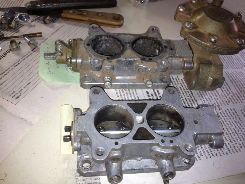

На последок следует отметить, что установлен небольшой спейсер под карбюратор.
Для начала планировалось установка 10мм, но шпильки так прикипели, что извлечь их не получилось, а накручивать гайки уже некуда.
В результате поставлен 5мм спейсер, для увеличения объема спилена перегородка.
Говорить про изменения характера мотора сложно, с низов изменений и влияние резонансных волн не наблюдается, зато чуть лучше отзывчивость к 4000об/мин. Но явный плюс, мотор стал работать ровней на хх, думаю из за совмещения пленумов, мотор засасывает более равномерно смесь, с обоих камер, по мере потребности.

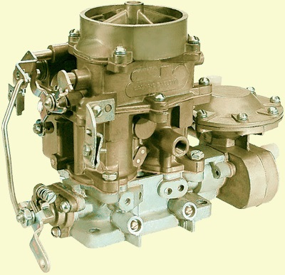

Доброго времени суток. Подскажите пожалуйста, есть ли разница в тягах рычага привода ускорительного насоса? У меня проблема с работой подсоса на 135-м. Когда вытягиваю ручку подсоса воздушная заслонка поворачивается, а дроссельная стоит на месте. При попытках настройки планкой регулировки пускового зазора (подвожу ближе к башмачку рычага воздушных заслонок) всю механическую систему клинит и дроссель все равно не приоткрывается. А в обратную сторону, при нажатии газа все работает. Такое ощущение, что сама тяга не от этого карбюратора.
Доброго. Возможно не родная, сложно сказать однозначно. Если путем выгибания тяги и увеличения длины исправить проблеу не выходит, то стоит поискать другую тягу, либо сделать ее путе испоьзования шарниров пластиковых от Солекса, длинат тяги должна оставлять около 100мм.
Спасибо за ответ. Нашёл решение своей проблемы. Может кому пригодится. Стояла не родная пружина возврата сектора привода газа и настолько сильная, что при вытягивании подсоса вся система клинила, а тяга привода ускорительного насоса гнулась. Поменял пружину и всё заработало как положено.
Ах да, совсем забыл, но еще дополню, что у 126Б и 135 регулировка открытия заслонок при закрытии подсоса регулируется не только длиной тяги, но и дополнительно пластиной на лапке УН сверху, ослабляется винт и планка подвигается ближе, либо отодвигается.

Здравствуйте, как считаете, с поршневой от 523 на 4,67 л. и головами и впуском СО, пойдёт штатная калибровка жиклеров от 126Б, или нужно будет её немного скорректировать в сторону большей пропускной способности ?
(на штатном 135МУ для 4,67 л. калибровка та же, что и на 135 для 4,25 л.)
Подойдёт, но ставить желательно К-89, на худой конец К-88.
А жаклеры у них одинаковые?
А "жаклеры" в записи написаны.
А куда какой номер вкручивается тоже написаны?
эти карбы никуда не годятся на V8, их разве на родной ставить (я так делал). На V8 нужен впускной коллектор еделброк или же холли и такой же 4х камерный карбб. Вот тогда двигло-то себя и раскроет. А это такое…
Кстати, а что даёт спейсер?

Вообще, на в8 перегородка в коллекторе нужна, так как фазы впуска у половинок пересекаются и в какой-то момент воздух будет тянуться в обе стороны, что явно не увеличит пропускной способности.
