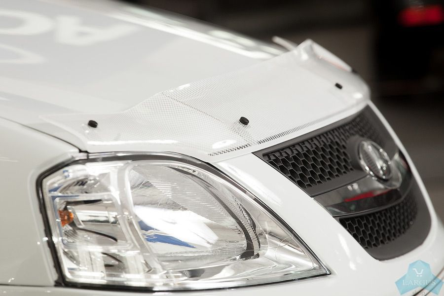

Давно присматривался, узнал что на рынке можно заказать прозрачные . Вот решился, заказал, сказали что заказ будет выполнен в течение недели, отдал деньги 1 500 руб . Звоню где-то через неделю а мне сходу извините заказ выполнить не можем, сломалась пресс-форма, приезжайте за деньгами . Забрал деньги выяснил что если что заказ смогут выполнить не раньше чем через месяц . Походил по рынку поискал ручку в салон, тоже нет или кончились . Заехал на другой рынок, ручек нет . Что-то психанул и купил первые попавшиеся "ветровики" и "мухобойку" . Всё по одной цене 800 руб .

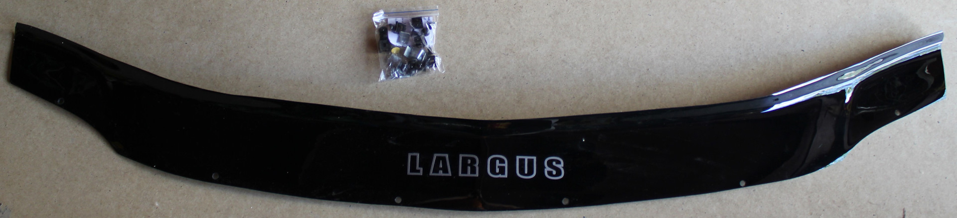

Мухобойка

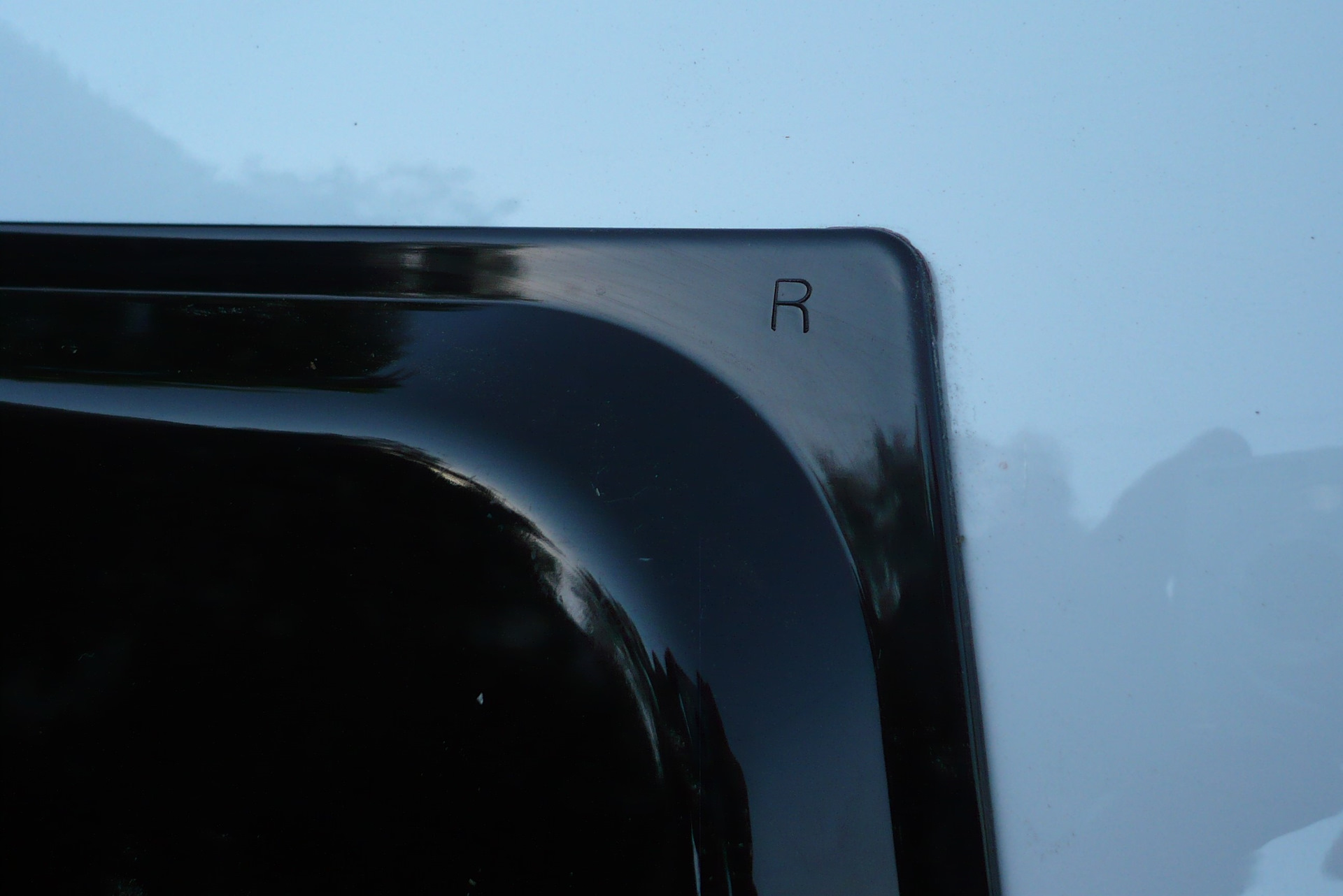

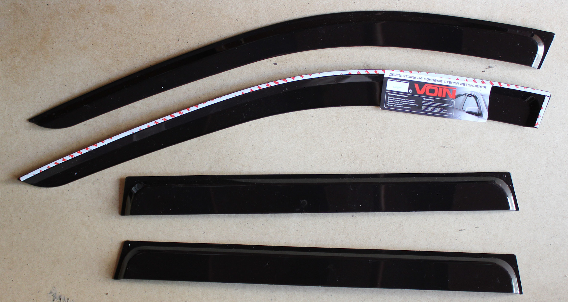

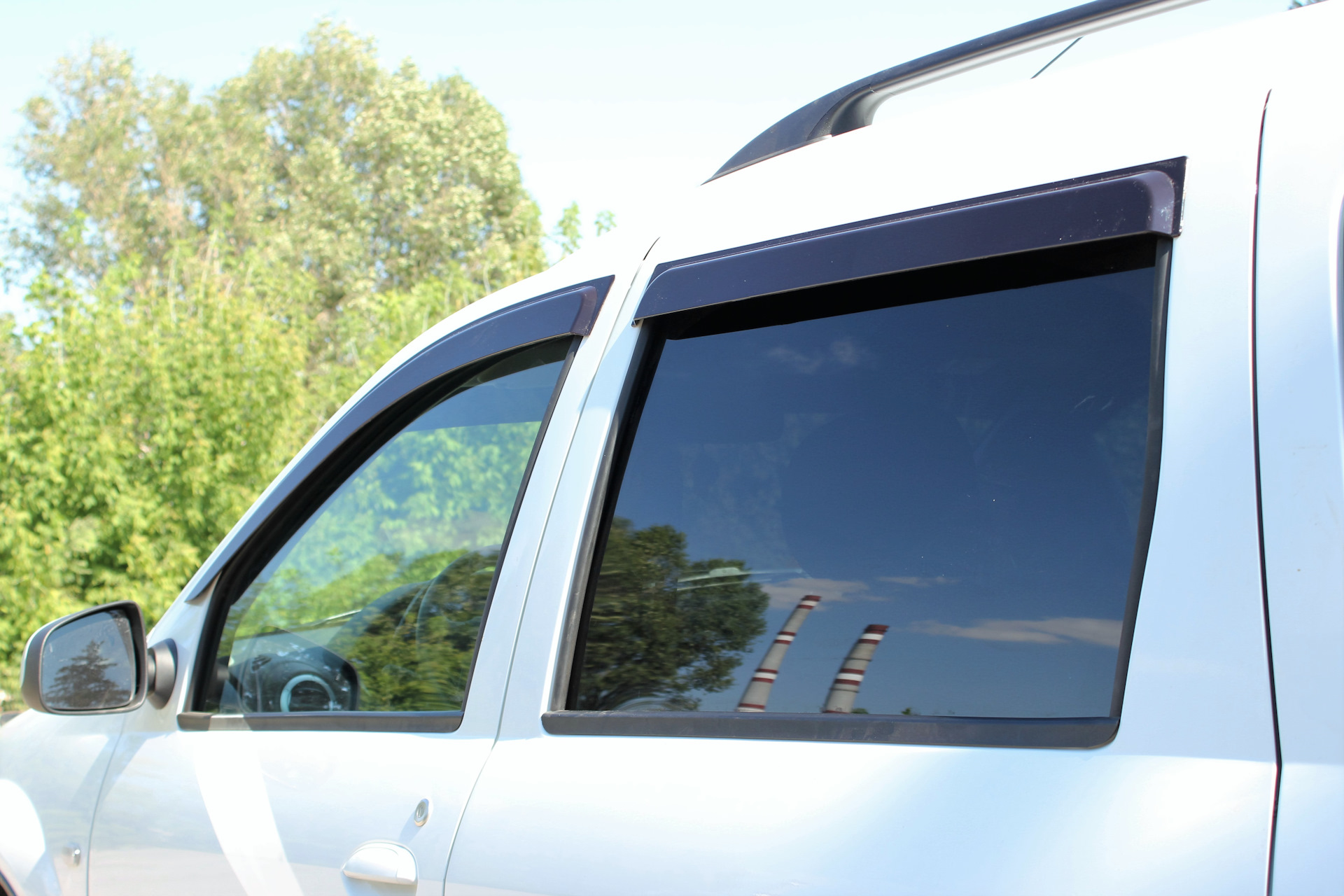

Ветровики установил быстро и как выяснилось не правильно, задние перепутал, лева право, на вид совершенно одинаковые . разглядел позже когда солнце стало не такое яркое

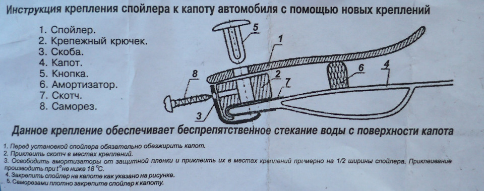

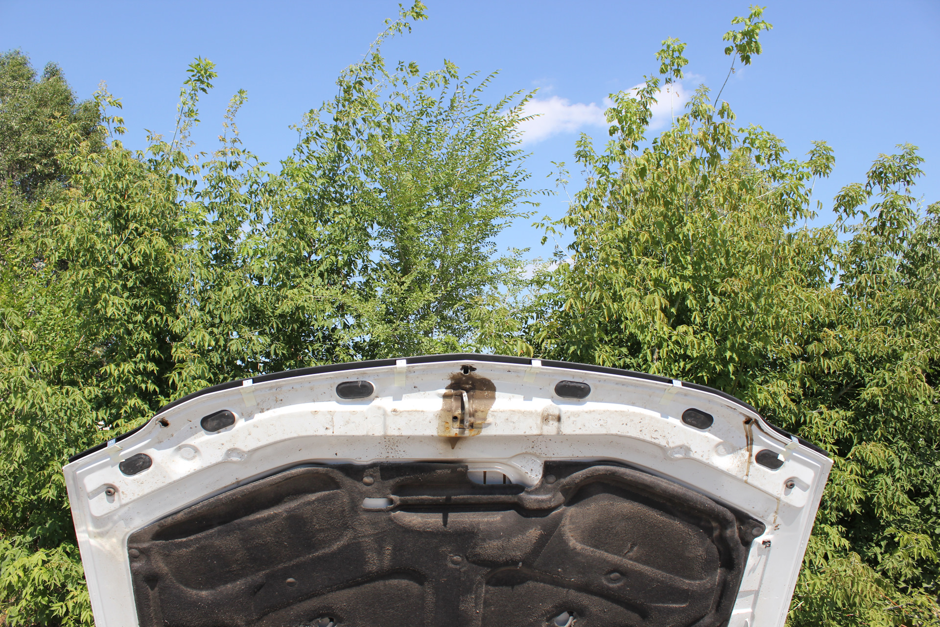

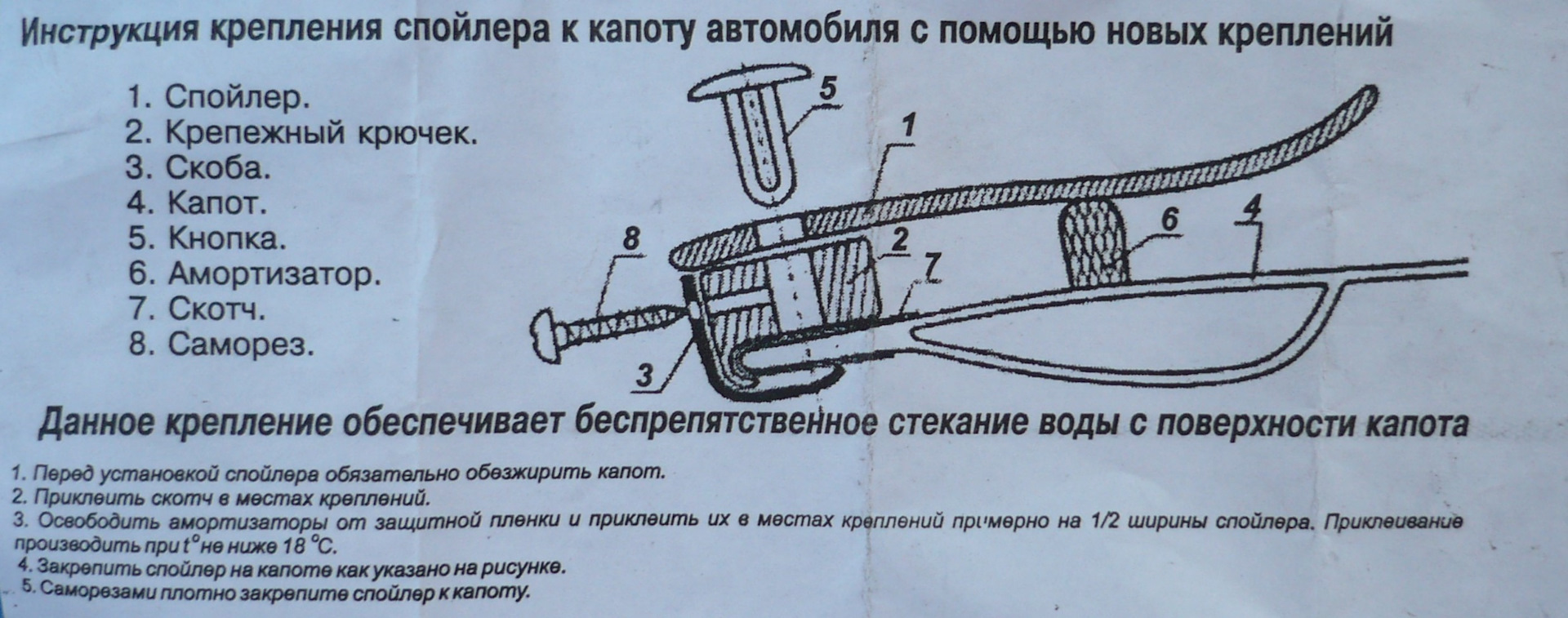

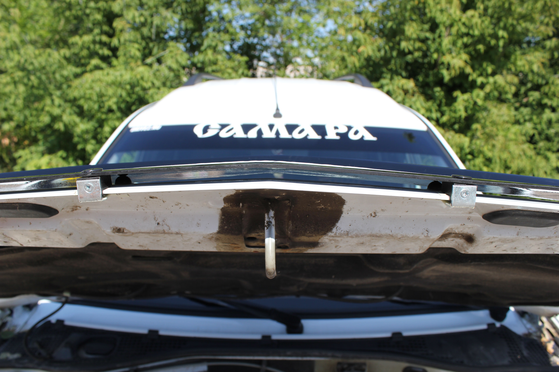

Мухобойка крепится на скобы, нечего сверлить не надо, на всякий случай подложил изоленту

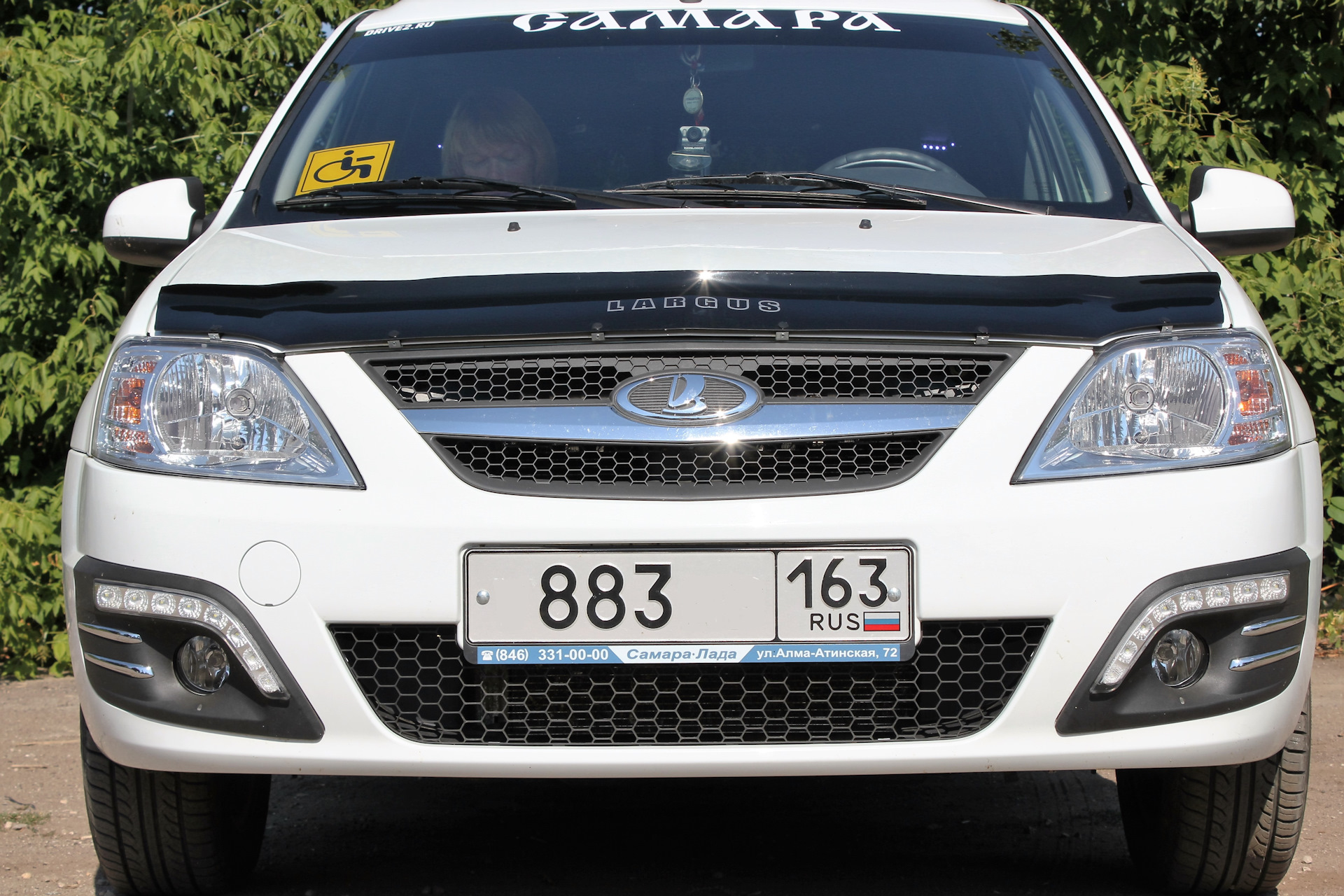

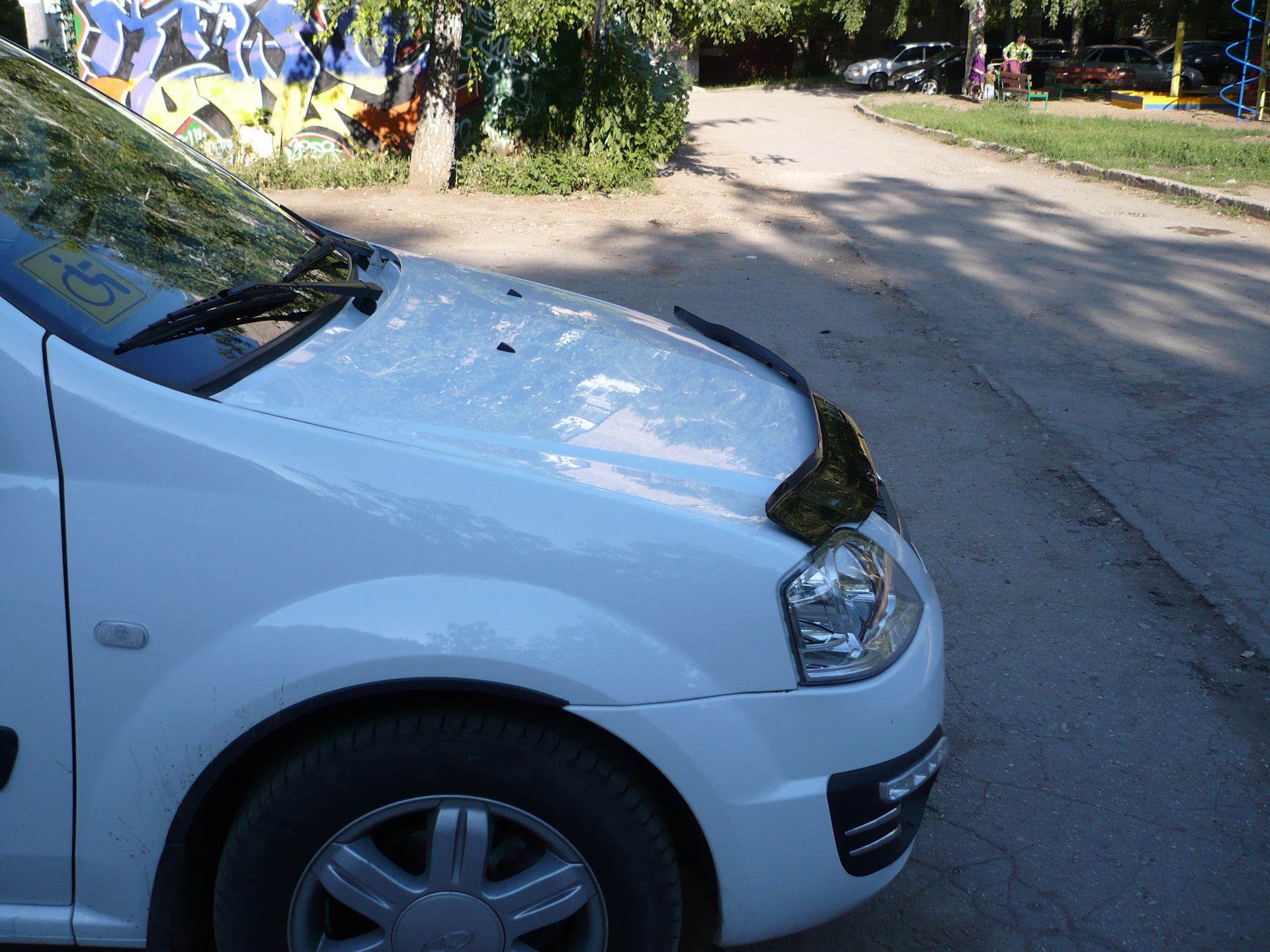

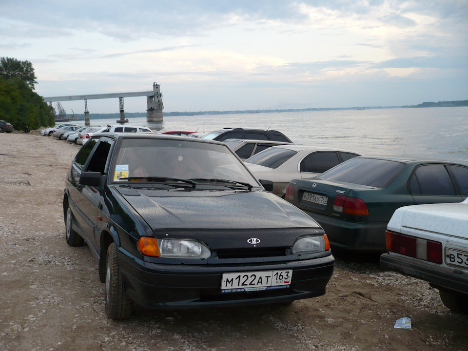

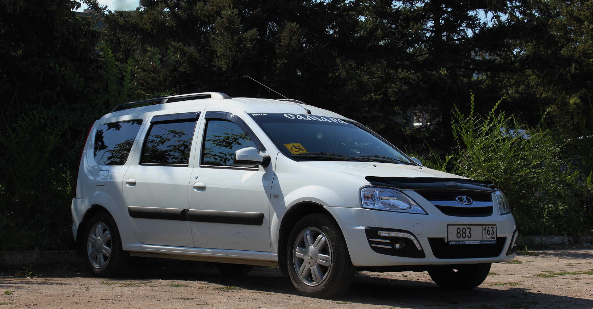

Если честно, не нравится, выглядит как-то инородно, на Тринашке лучше было и прилегало, хотя мусор не скапливался . Хорошо что легко снимается, осенью сниму если что .

не смотрится, думаю лучше убрать, а ветровики зачет

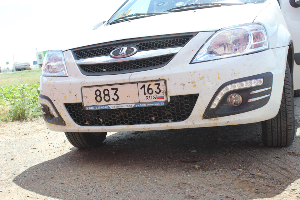

Ставилось не для красоты а против насекомых на трассе, не будет работать сниму да и просто после последней поездки в августе сниму
насекомые это конечно жестко, но думаю не стоят они того,
А ветровики как крепятся? Только на скотч?
Двухсторонний скотч и всё, куда они денутся, на предыдущих машинах проверено .
моё мнение- мухобойка это сраный колхоз, пользы 0, а минусов масса, это и потёртости капота и свист на скорости и тд, но это МОЁ ЛИЧНОЕ МНЕНИЕ, будут как всегда противники, «с пеной у рта», поэтому как то так…
На тринашке справлялась со своими функциями, нечего не свистело не тёрло, но там она сидела плотно к капоту на двухстороннем скотче и тонких пластинах . Не будет работать сниму в конце августа .
я на приору ставил она свистела на скорости потом капот натерла
в итоге снял и в броню закатал

На тринашку ставил, работала как надо, мух реально меньше было если не топить больше 120 км/ч Пять лет проездил и продал вместе с машиной .

От насекомых помогает .

Согласен — хороший крепеж. 6 скоб. У меня на мухобойке 3 скобы. Пришлось мудрить с установкой, т.к. возникала вибрация на скорости больше 60 км/ч. В итоге добился тишины, но пришлось повозиться…
Хороший крепеж у мухобойки. У меня вот калина была, по своей глупости купил мухобойку которая на двустороннем скотче (о других вариантах крепления даже не знал) — мало того что мне пришлось меня скотч на более качественный, дак она отклеилась с одной стороны на трассе и натерла мне капот до металла (что она отклеилась заметил когда домой приехал).
