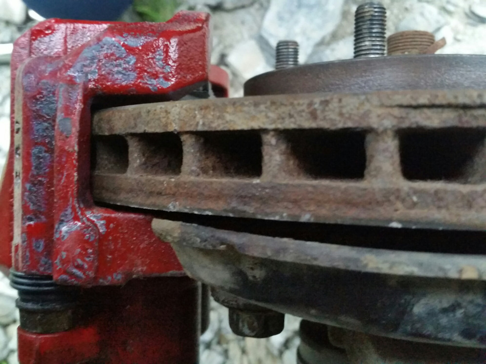

Всем привет драйовчане!))сегодня случилось то, к чему готовился пару месяцев, а именно глубокое изучение вопроса по совместимости запчастей, возможность установки болт-он, и конечно же эффективности работы…В итоге все выбрано, доставленно купленно отмыто перебранно!ТОРМОЗУЛИ НА МЕСТЕ!Скажу сразу, мнения мимо сразу типо нахер надо оно, это же не турба, или и родные хорошие.по мне так скажу, что мне их было мало.быстро грелись, вибрация в руль.дискам почти хана, остаток малый.перегретые, с корозией.суппорта тугие, нужна переборка полная, замена пластин колодок, на всех кочках как кастрюля с гвоздями.в итоге решился на широкий шаг…
Что мы имеем?
1.диски 296мм jzx100 tourer_V сточеные до 29мм толщины, допуск у них с 32мм до 30мм.по мне там даже и 29 за глаза, на фото есть сравнение с моими родными.
2.суппорт под 296мм виндом mcv30
3.колодки Кашияма черные в голубой упаковке высокотемпературные с турбо калдины st246w машинки с виндой одинаковые тока крепежные скобы разные.
4.антискрипные пластины с виша zne14 родных не было с суппортами подошли почти как родные
5.ремкомплект суппортов оригинал тоета, тяжеловато найти было.
В итоге получил то, что хотел.диски купил уже проточенные б.у как раз после проточки они стали мне нужного размера.почему не стал искать родные виндом или харек 15 скажу так.замерив допуски суппорта решил пихнуть тудда ченить потолще и более доступное.от вэшки дисков валом от 700р и выше…суппорта один со влада приехал, другой у нас нашел закисший весь 2 года на разборе валялся…

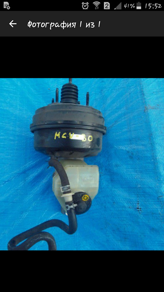

гтц стоит менять? Я так то глянул, что на 30-ом виндоме что у меня, разницы нету вроде
Очень разные.но родного пока хватает.от винды вакуумник огромный.и гтц длиньше…
дак стоит его брать? Трассы тормозные выдержат новый гтц?
Он не влезет от винды.от жзх90 торнр в марка похож но поменьше чуть и тормоза обьем одинаков
Wireline
поставил себе вакуумник с гтц от виндома 30, правда бачек родной остался, мне показалось что они примерно одинаковые
Разница есть?
Че то не заметил))
Вот и я том же))))
