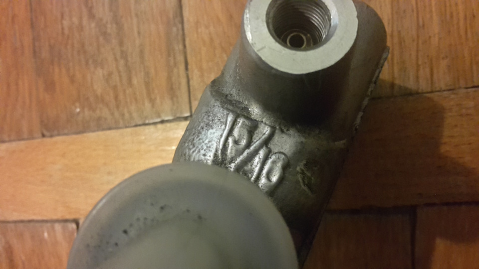

Поэтому было принято решение о замене вакуумного усилителя + главного тормозного цилиндра на более производительный и это комплект от Toyota Celica ST205 Gt-Four.
При этом стоит отметить, что их существует 2 виды: с ABS / без ABS
У меня с ABS.

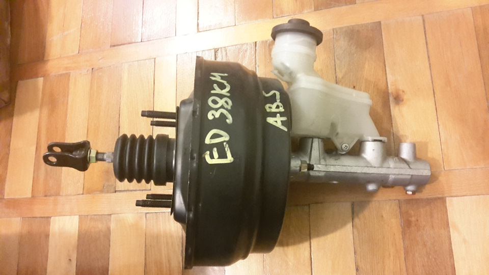

Заказал как обычно из Владивостока. Почти месяц ожидания и вот он.
По состоянию — практически новый, с пробегом всего 38 тыс. км.
По замене, есть множество отчетов и советов. Я всё же прислушался и взял на заметку вот этот отчет: Upgrade тормозов (часть 1 перед)

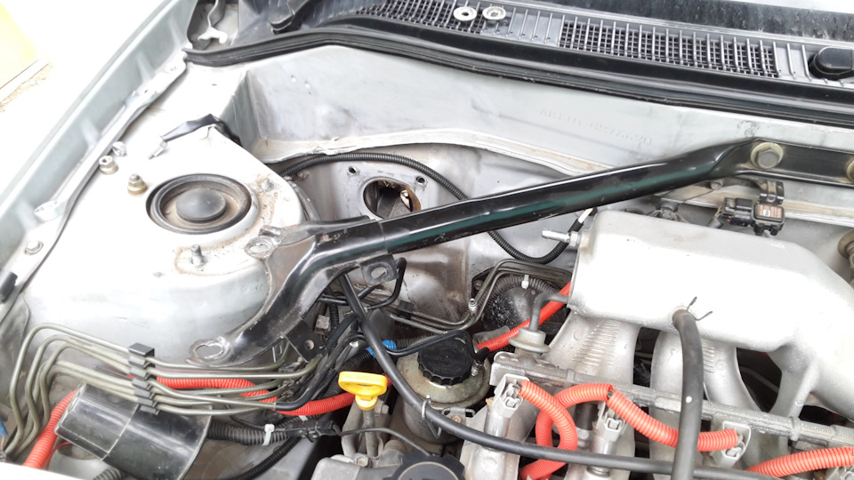

Вобщем кое-как вытащил старый вакуумник, практически изнасиловав его в процессе, вот результат:
Прежде чем устанавливать новый ВУТ, я подмял кузов в районе стакана по совету Upgrade тормозов (часть 1 перед)
Далее, вот таким вот хитрым способом, при помощи медной проволоки удалось-таки засунуть вакуумник на место.
Прикручиваем ГТЦ, соединяем трубки.
Вот готовый результат.

По поводу трубок — можно и забить, но хочется, чтобы было красиво.
Причем уже заметил, что есть места трения. Поэтому надо что-нибудь придумать.
Я их отогнул так, что бы не терлись
