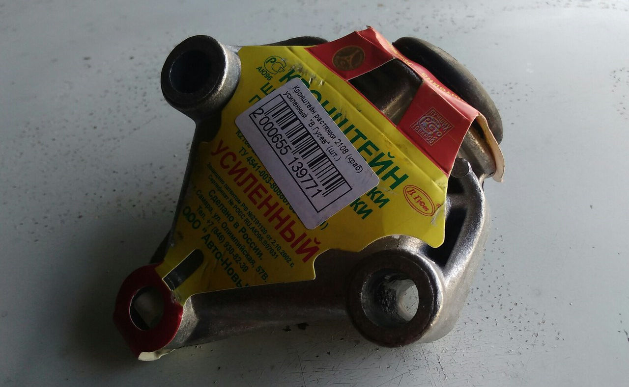

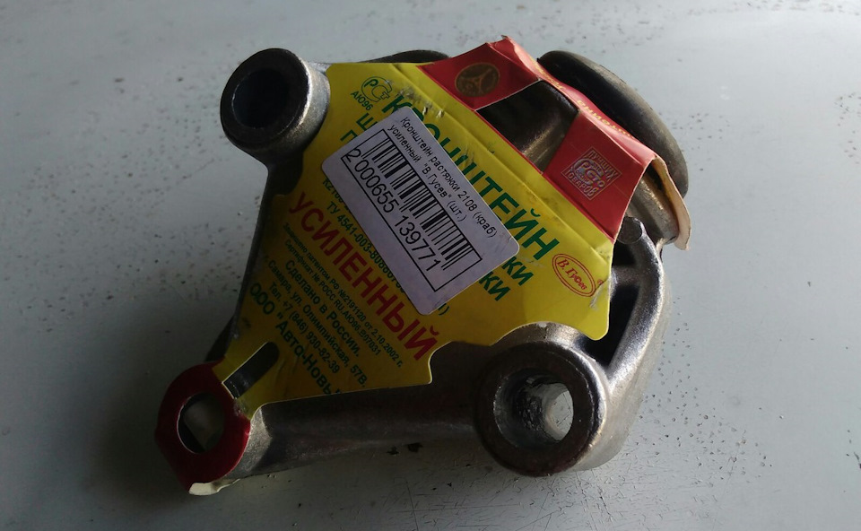

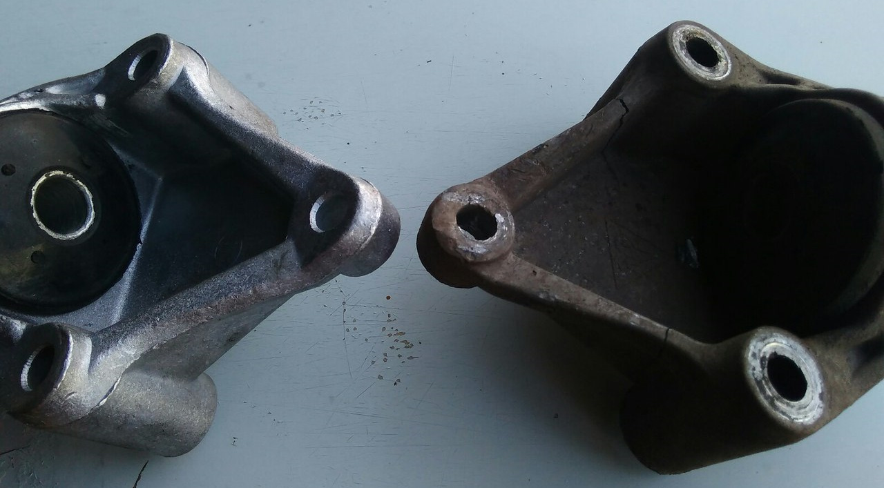

Пожалуй сразу к делу. Во первых, однажды во время одной из последних моек, заметил неприятный для меня момент. На одном из крабов всё же пошла трещина :) С покупки 9-ки не требовалось мне их менять, довольно крепкие ) Не стал откладывать в дальний ящик и в первую очередь поехал в магазин взял что мне требовалось: краба, и за одно прокладки коллектора и "штанов" (всё равно скоро туда полезу). Про замену ничего особенного и описывать думаю не стоит.

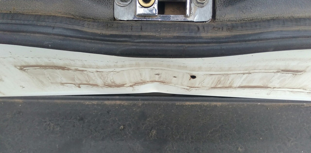

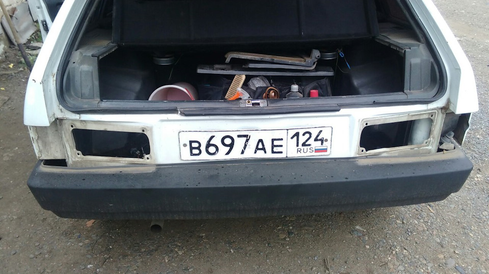

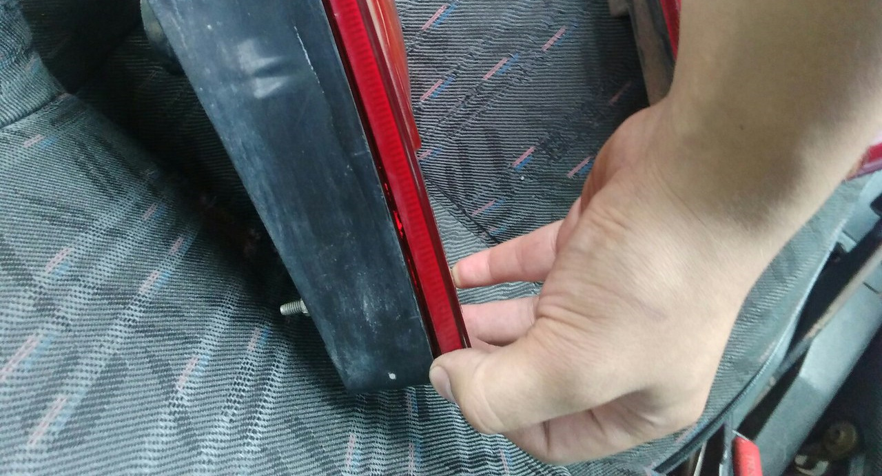

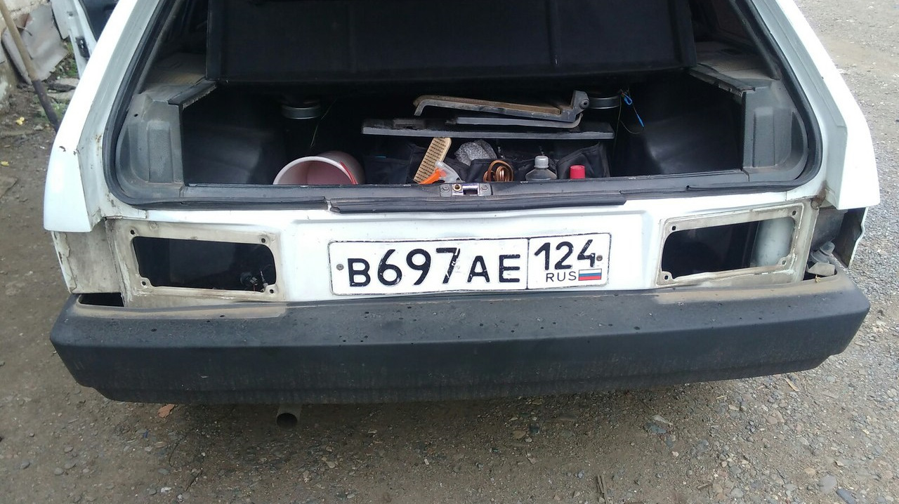

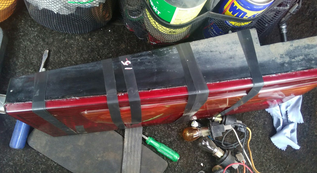

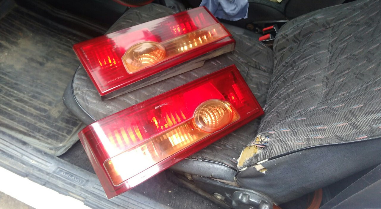

Во вторых, снимал заднюю оптику для "профилактики", продуть и одну из них подклеить, т.к. после одного мелкого дтп подмяло заднюю рамку и соответственно одно стекло отошло от корпуса и по тихой начало тянуть пыль в багажное отделение. По итогу стекло подклеил, рамку выправил.

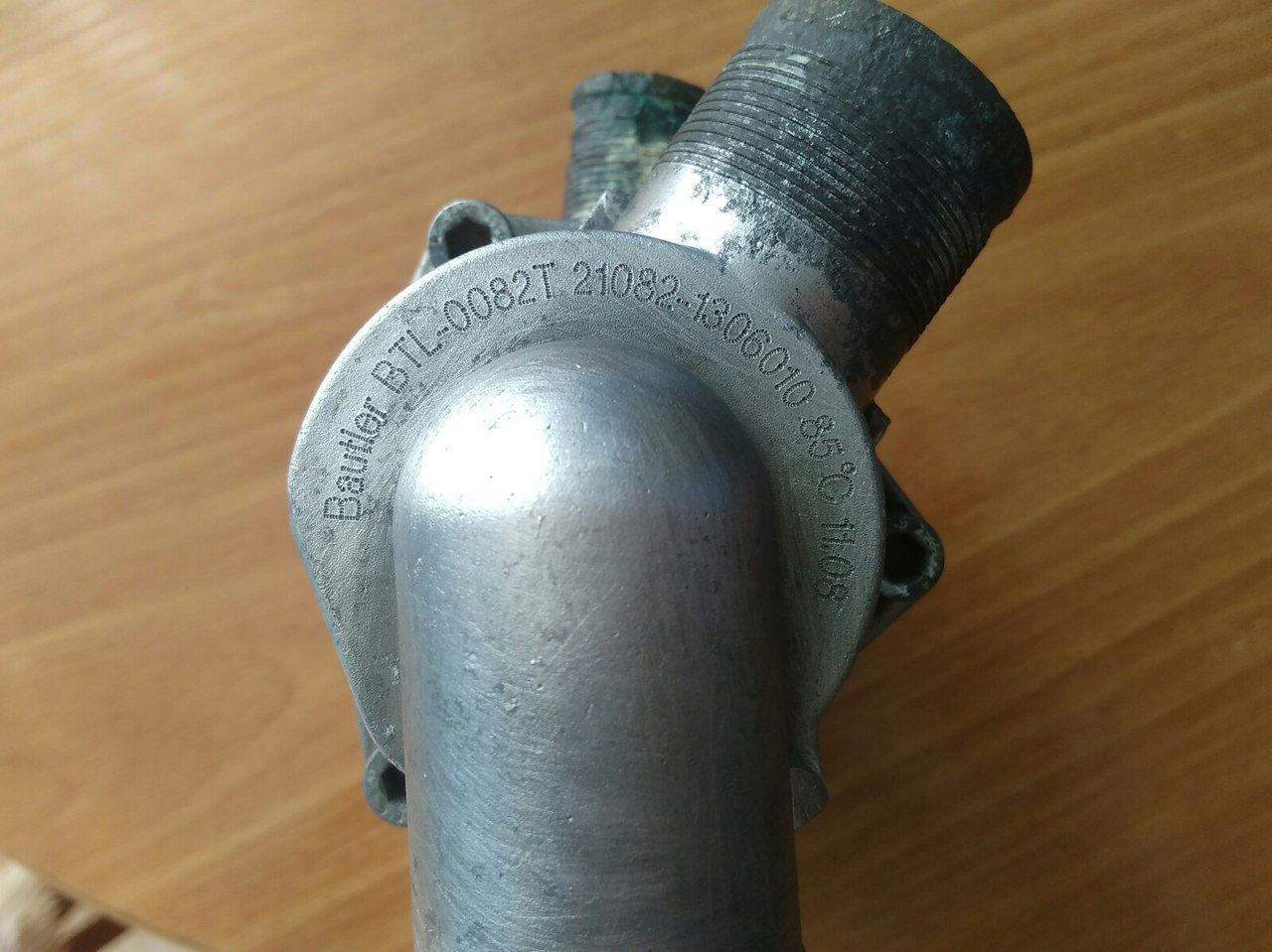

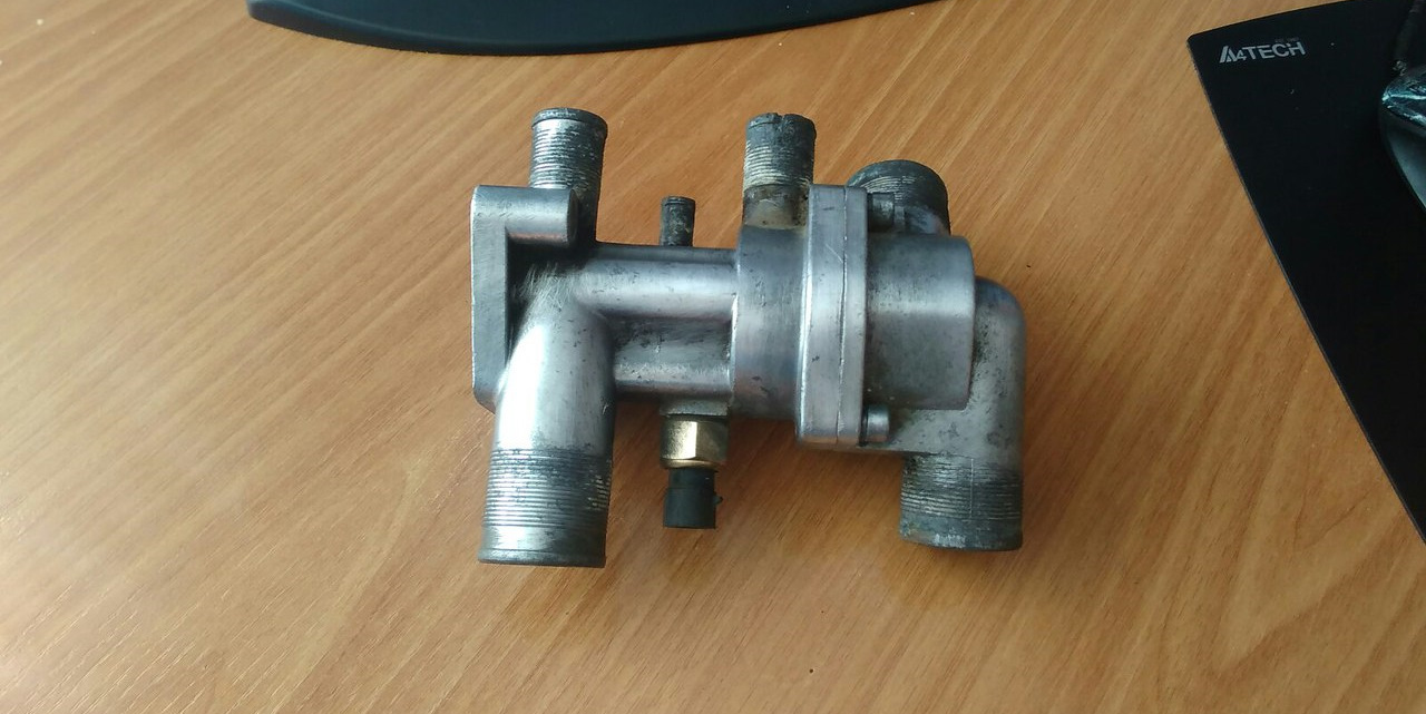

Ну и в третьих, KRESH242 подогнал термостат 6-ти дырочный 2110 (21082-1306010), вместе с датчиком охлаждайки (с помощью него хочу реализовать включение карлсона). Думаю взяться за замену, когда прикуплю нового тосола и краник печки. А пока пусть полежит немного :)

это как раз и есть датчик включения вентилятора, просто он даёт сигнал на "мозги" что бы произошло включение, а на температуру для панели стоит другой датчик который вкручен в блок, рядом с термостатом. "мозги" после изменения температуры в прошивке по нему отслеживают когда карлосона надо вкючить.
Я в курсе, поэтому и сказал наверно, будет ли он просто через реле включать или нет
по любому через реле, пусковой ток около 25А, датчик и одного включения не выдержит с таким током, сгорит сразу. без реле только карбовые датчики идут, те что в радик вкручиваются, да и те долго не живут из за тока.
Да это понятно, реле обязательно нужно, но суть в том при какой температуре этот датчик будет включаться
как в прошивке отстроенно, так и будет, просто "мозги" по этому датчику отслеживают температуру ож.
Так дело та в том что у него карб
аа, ну тогда датчик долой, туда заглушку, а в радик подбирать датчик, я для второго винта, нашёл датчик на 99гр включения(не помню, надо посмотреть). так что есть на разную температуру, надо смотреть их.
Это я знаю, поэтому я и говорил что этот не будет работать.
