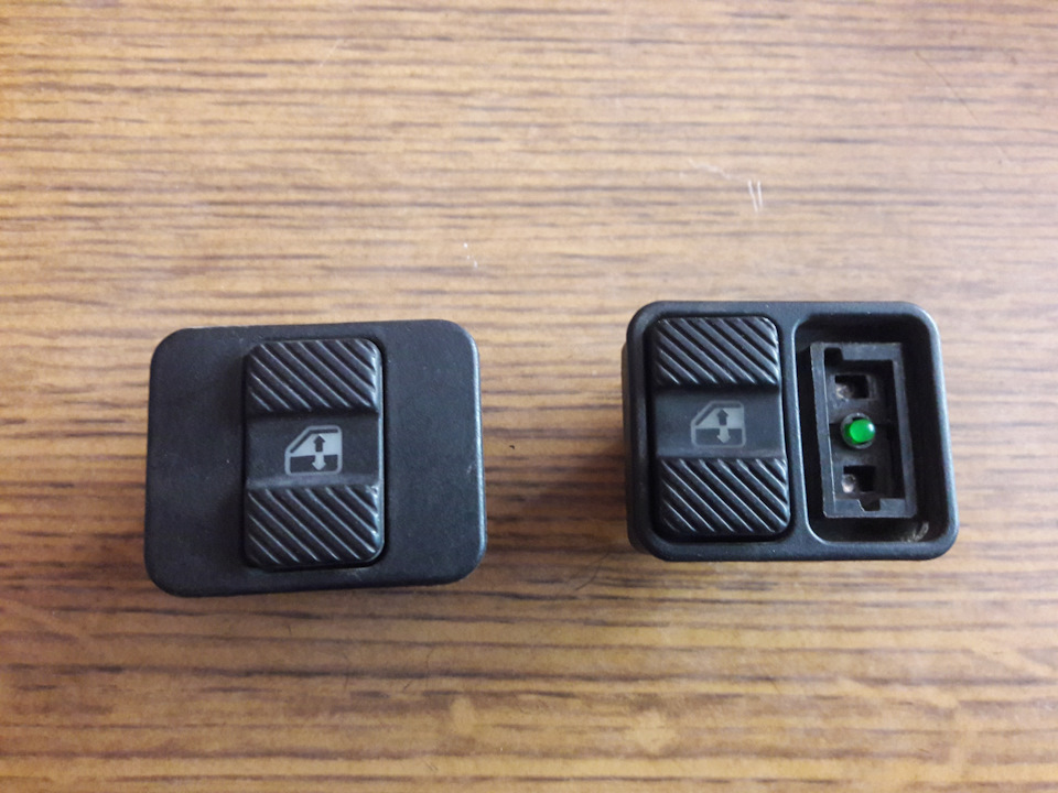

Случайно нарвался на разборе на эсп и неудержался так что встречайте:
левая кнопка в печальном состоянии нету одной клавиши
найти целую не удалось но зато нашёл ещё одну правую
будем делать из двух одну благо что клавиши идентичные. Разбираем
всё одинаково за исключением одного упорчика
и можно собирать обрано

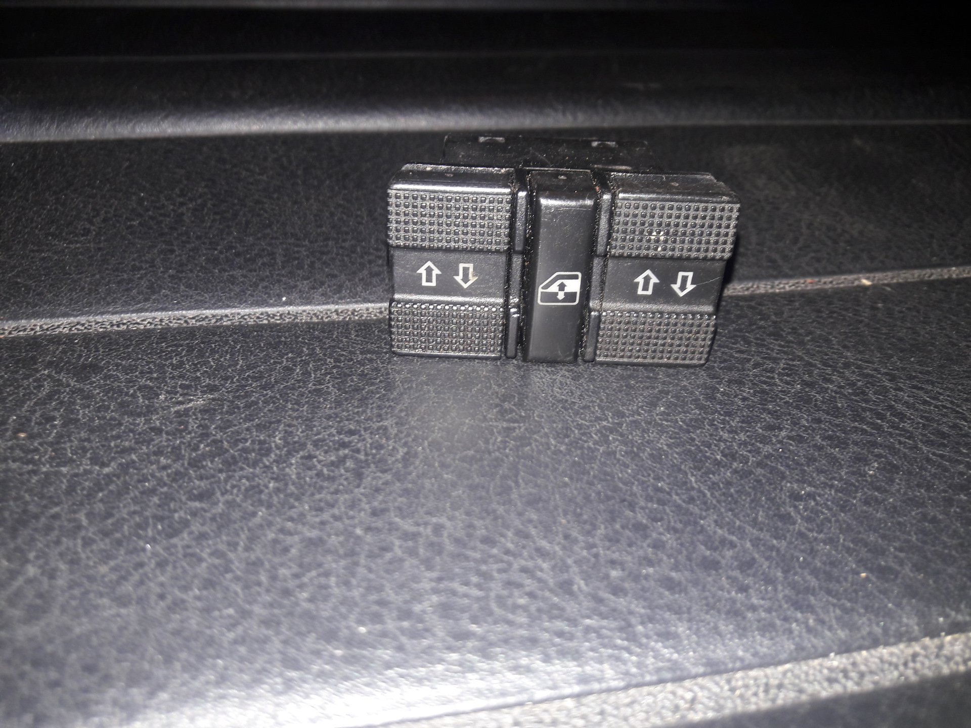

ну и собственно Блок комфорта на 4 эсп,
да да Вы не ослышались на 4 так как на недельке придут еще и задние когда с машинки снимут, проводки как всегда ноль благо хоть разъемы присутствуют а косу сплету опыт уже имеется ну и кнопка на задние эсп к сожалению от б4
родную найти не удалось надеюсь что получится её внедрить. Цена вопоса 24000тенге +задние обойдутся ещё в16000тенге А пока в ожидании задних эсп изучаю схемы для подключения всего этого добра. здесь схемка с описанием для плетения косы на 4 эсп vwts.ru/electro/pass_b3_stekl_02.pdf всем мира!

Кстати, нашёл распиновку от кнопки задних эсп б4 чтобы поставить на б3 косу эсп
Как глянуть её можно?
www.drive2.ru/l/10139752/ вроде она
Оно. Спасибо.
:) а у меня две двойные, ищу одинарную неспеша
У меня одинарная осталась но без клавиши
Andrey-Dizel
Если надо могу поделится, клавишу с двойной перекинишь и всё.
Не, не надо, и так нормально ;)
