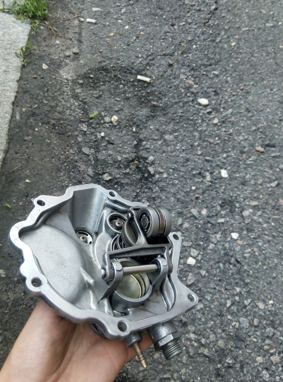

Мой Мерседес не стал исключением, вернее стал, но в плане того, что священное разряжение у него всегда было в недостатке. В жизни это выглядело довольно просто. При заводке на холодную, у него отсутствовали прогревочные обороты, и на это же время, когда они должны быть, машина не глушилась, плюс к тому и тормоза были добоватыми. Ясное дело, вакуума не хватает. Облазив всю машину, в надежде найти хоть какую-нибудь утечку, дабы успокоить себя и сказать, "Фух, это было из-за нее", пришли к выводу, что скорее всего уже умирает вакууумный насос. Несомненно радостная новость, что и сказать, особенно если вспомнить цену на новый такой насос…

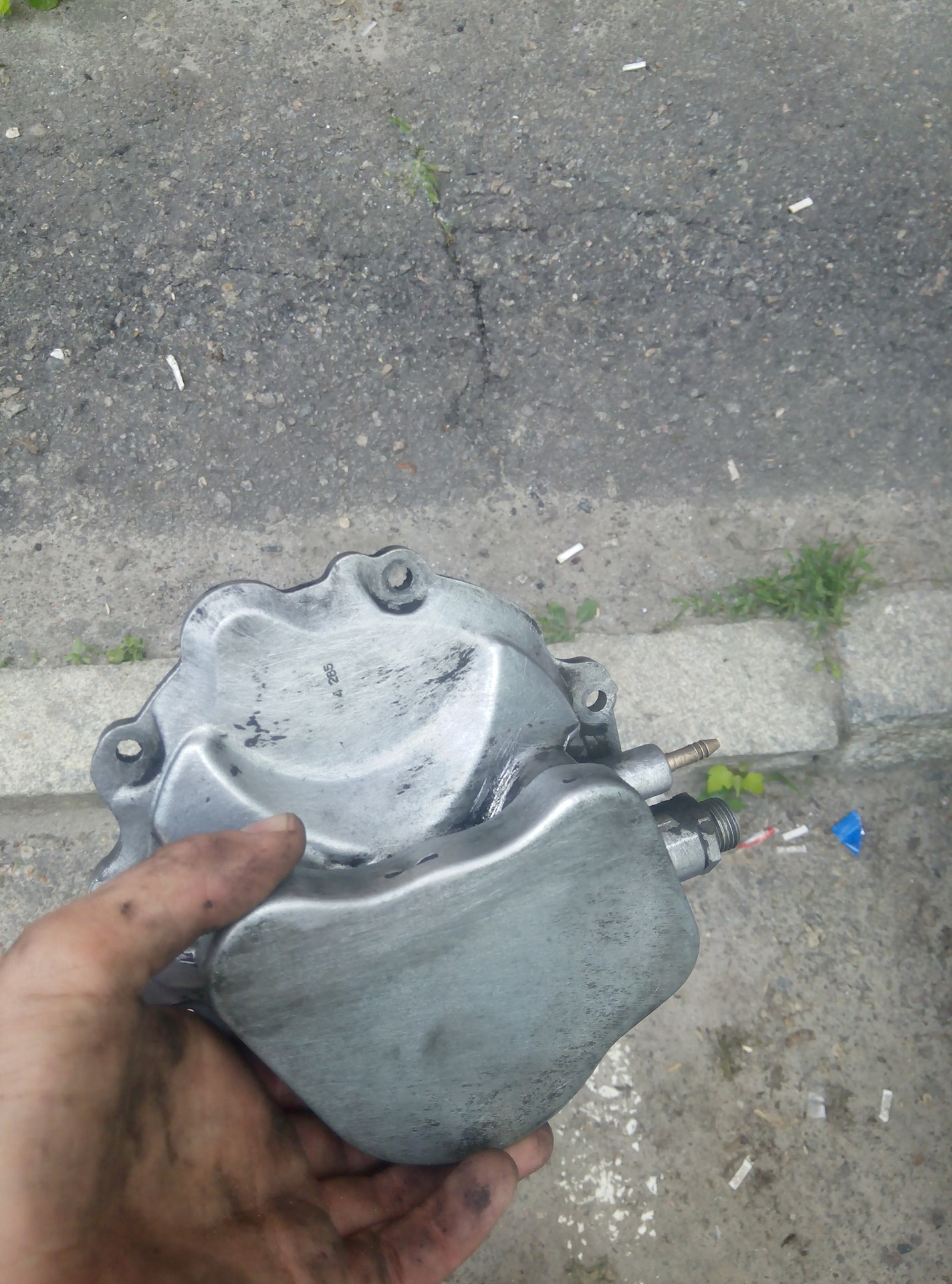

К счастью, Dimonuch1993,обрадовал, сказав, что его отец перебирает эти насосы, как заядлый механик дядя Вова, классические движки. Чем судьба не шутит, подумал я, к тому же, операция абсолютно бесплатная, так сказать, за спасибо. И мы, вместе с Димой ринулись снимать насос.
Работа до боли, не сложная, и если ваши руки растут не от туда, где спина раздваивается, то вы все сделаете сами. Все, что вам нужно, это снять виско-муфту, диффузор радиатора, натяжитель и ремень, и насос перед вами на ладони.

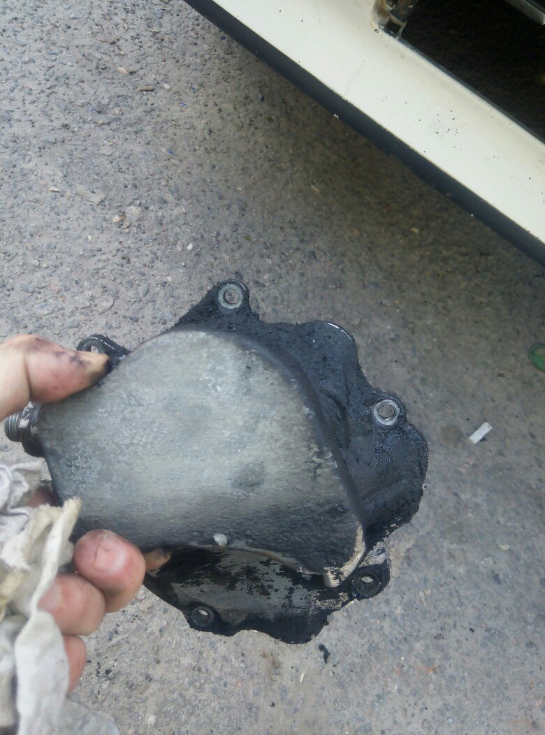

Дальше дело за малым, открутить несколько болтов и вынимать его к чертям от туда.
После этого я его почистил и отдал Диме, что бы он отвез его домой и передал в заботливые руки.

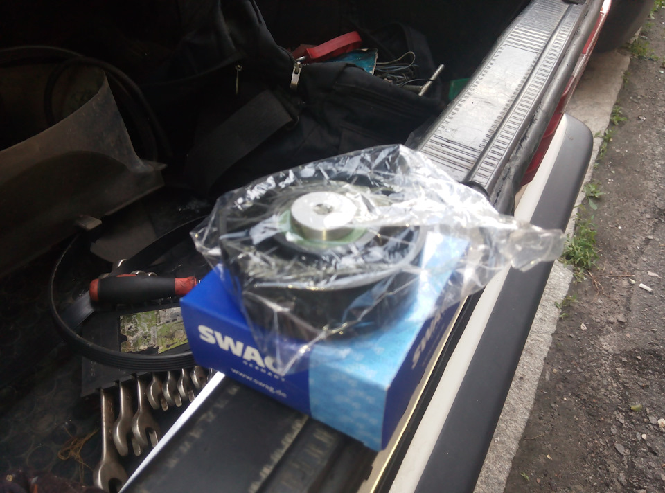

Я же, тем временем, решил купить новый натяжной ролик, т.к. при работе двигателя под нагрузкой, а иногда и на холостых, издавался не то скрип, не то писк, зовущий на помощь. Я был твердо уверен, что это ролик, т.к. звуки были ну ж оооооочень характерными. Да и выглядел он устало.
Прикупил я новый Сваговский ролик, который сулил мне бесшумную и надежную работу двигателя, ну насколько это возможно на 340 грн.
Выходные пролетели и Дима привез мне назад мой насос, который помылся и обзавелся несколькими дырками. Качал правда уже, как бешеный.
Надеясь на лучшее, бросаемся за установку, попутно меняя натяжной ролик.

И вуаля, наконец-то, на холодную появились прогревочные обороты, по мере прогрева уменьшаются до холостых, машина всегда глушится, тормоза стали мягкими, вот только ролик не долго дал про себя забыть.
Через пол тыщи он опять запищал…
Вот как-то так. Я наконец-то победил эту систему, теперь все глушится, работает, как и должно. А что делать с противным звуком, буду еще думать.

Развальцовывали, снимали крышку, подкладывали шайбы под толкатель и пружинки ставили)

Там все очень просто разбирается насос и на поршне который и создает разрежение стоит манжет в виде кольца его нужно снять и под него подложить по всему диаметру поршня металлическую пластину по типу как пружина в заводных часах и собрать все в обратном порядке только если насос не разборной нужно засверлить отверстия под саморезы в местах где стенки насоса самые толстые и посадить крышку на хороший можно даже на шовный герметик и вкрутить саморезы. Эта операция выдвигает манжет ближе к рабочей поверхности насоса и он качает как новый. Если есть вопросы скинь мне фотки разобранного насоса я укажу что куда и как.
