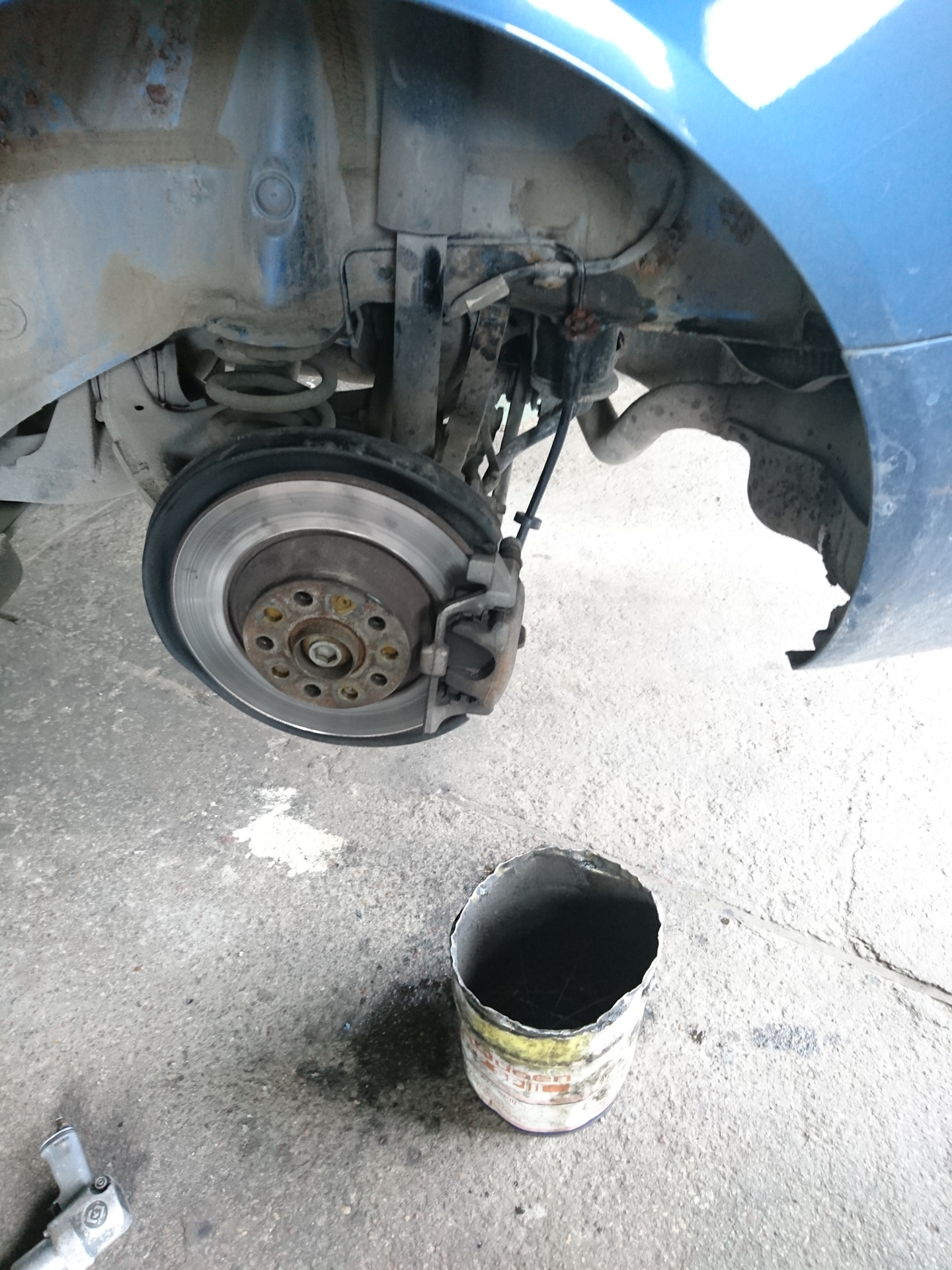

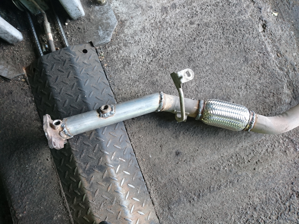

Писать особо нечего, почти все на фото, просто оставлю список запчастей:) Ну и на одном фото замена тормозного шланга(лопнул)
6x Ruville 265704 (Гидрокомпенсатор впуск, внутри лежит что в оригинале INA 420004610)
1x VAG G004 000 M2 1L
2х Shell 5w-40 4L
1х Contitech CT1068
4х Elring 655.340 уплотняющее кольцо, коленчатый вал уплотняющее ко
1х VAG 078 115 561 J фильтр масляный

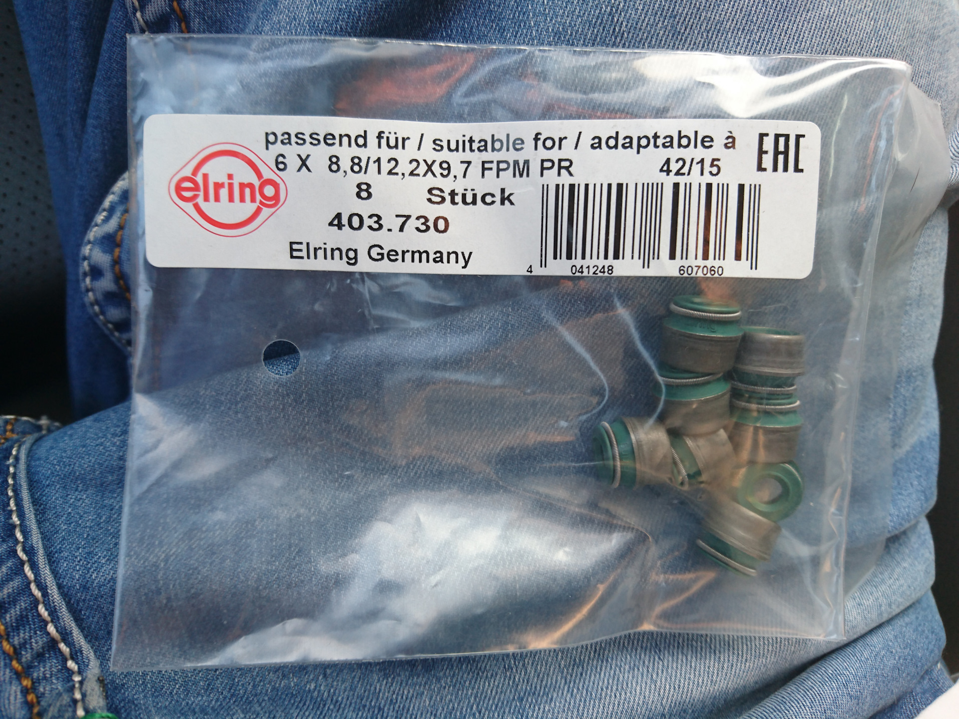

30х Elring 403.730
2х VAG 06C 103 121 J
2х VAG 06C 103 121 E

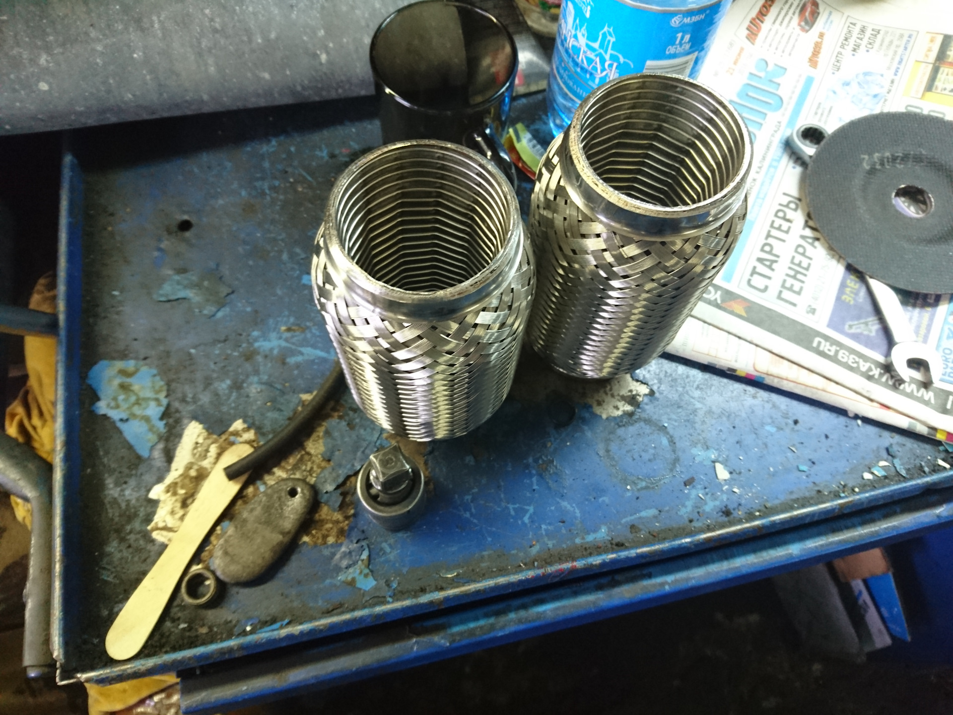

2х Zekkert FR55150L гофра глушителя 55x150 мм interlock
2х VAG N90 288 602 (саморезы под воздуховод(к телевизору))
1х VAG 4B0 886 373 0 1C(крепление заднего дивана)
2х Starke 183024 (амортизатор багажника, бомж вариант, один хрен после зимы ни один нормально не поднимает)

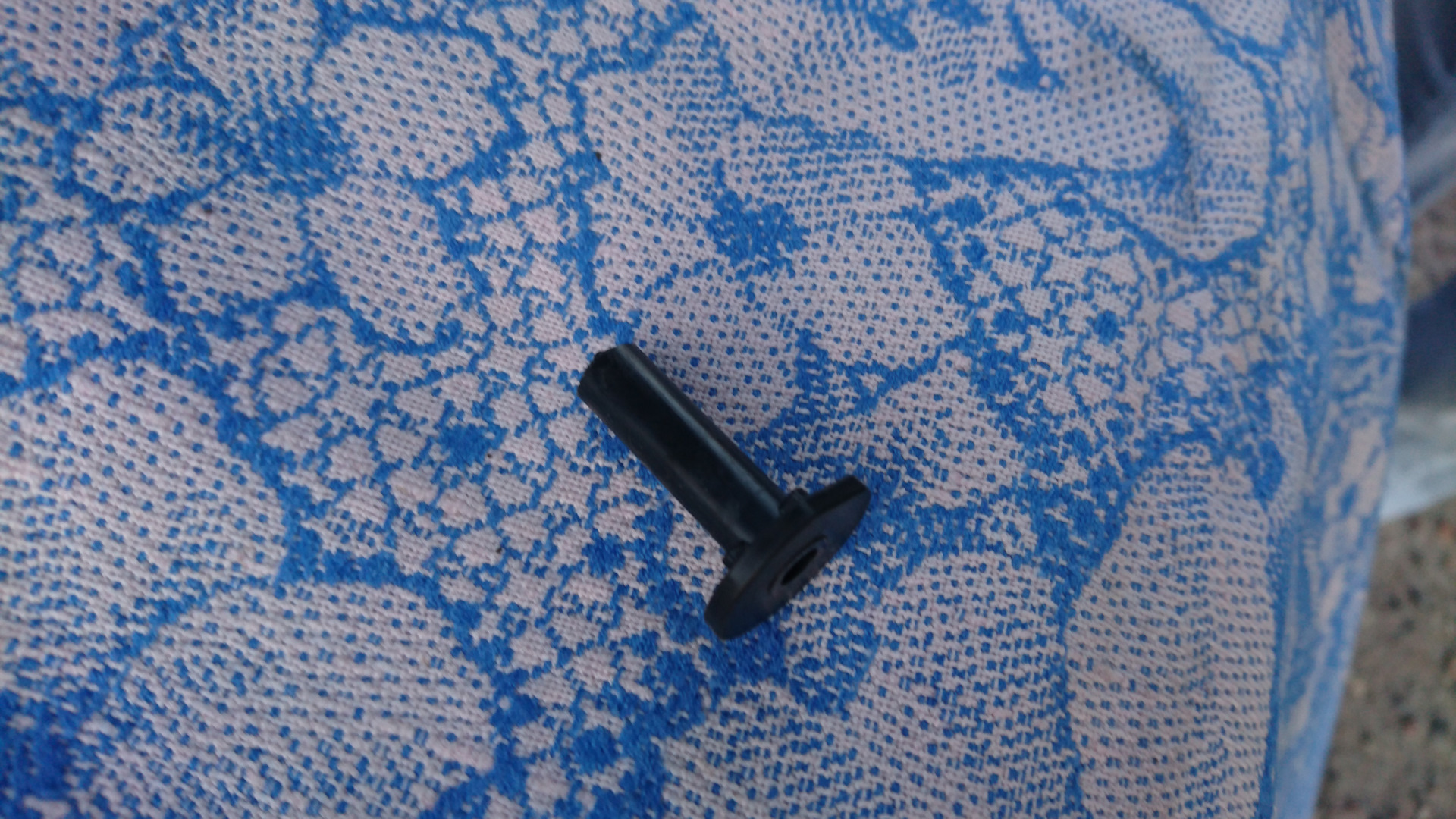

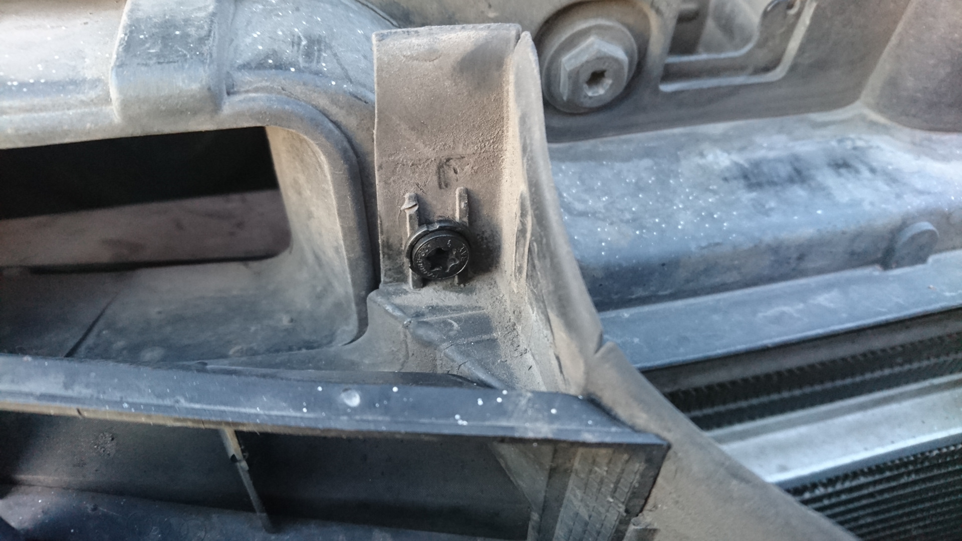

1х VAG 4F0 129 557 заклепка, распорная (для крепления корпуса фильтра к кузову)
1х VAG 078 129 797 защелка корпуса фильтра (одна потерялась)

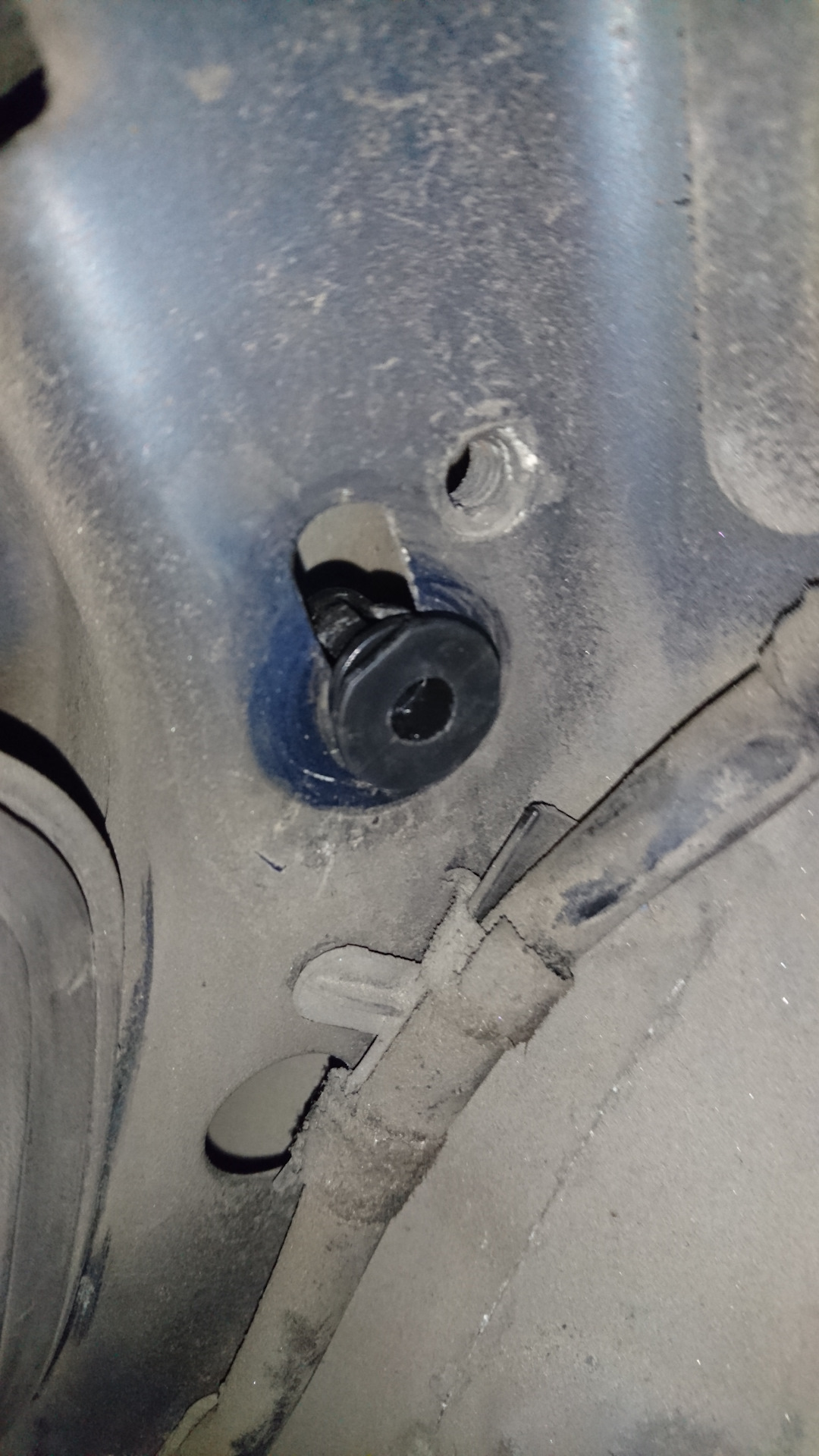

2х VAG 7L6 868 307 заклепка, распорная(под фильтр грубой отчистки)
1х VAG 4F0 129 669 наконечник со втулкой (для крепления корпуса фильтра к кузову)
6х Denso IK20TT свеча зажигания

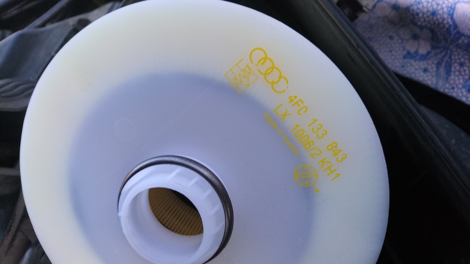

1х VAG 4F0 133 843 фильтр воздушный
1х Mapco 6780/2 салонный фильтр

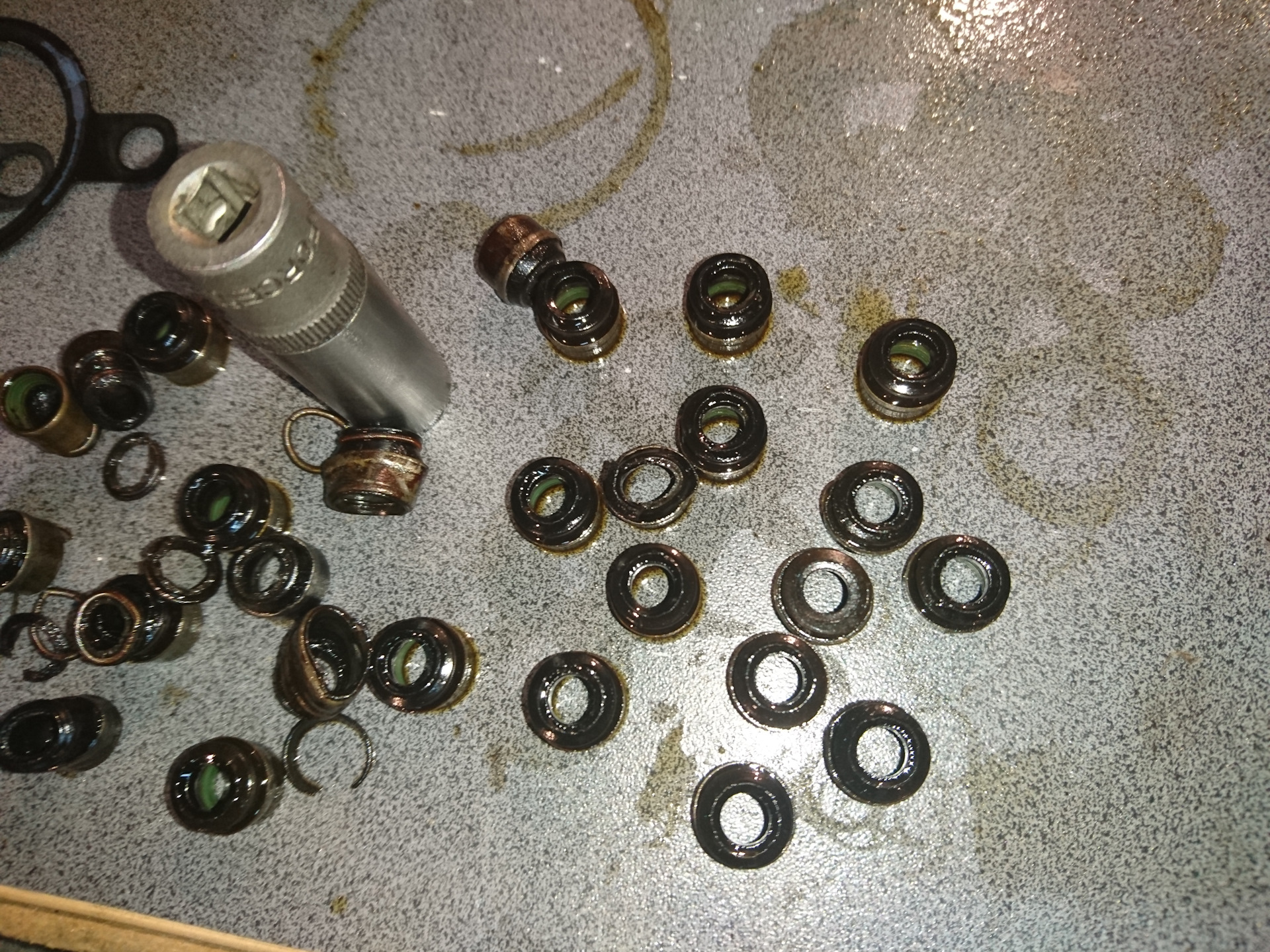

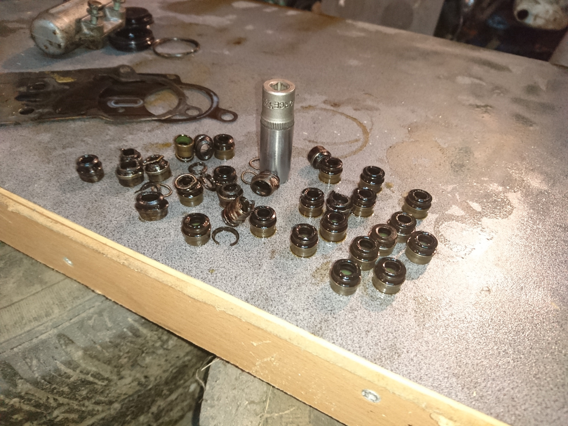

И как жор масла стал после замены колпачков?
Практически ушел

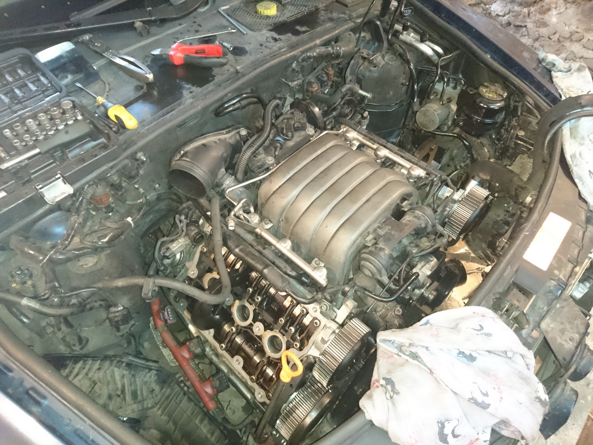

А как снять клапана вторичного воздуха находящиеся сзади головок, для снятия пастелей распредвала. Я к ним второй день пытаюсь долесть.

А нет фото поподробнее как производился ремонт? Или может в лс подробности разборки сборки.
делал авто не я, а мой друг.
Ну там в принципе ничего сложного.

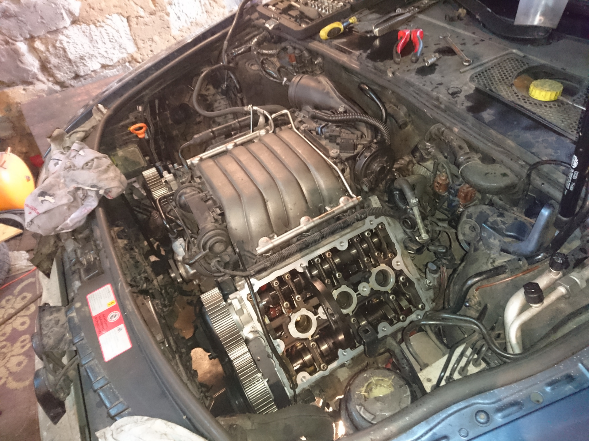

Сначала снимаются ремни(приводной и грм), снимаются клапанные крышки, фазорегуляторы, распредвалы, и менялось все так. То есть без съема головы и разбора морды.

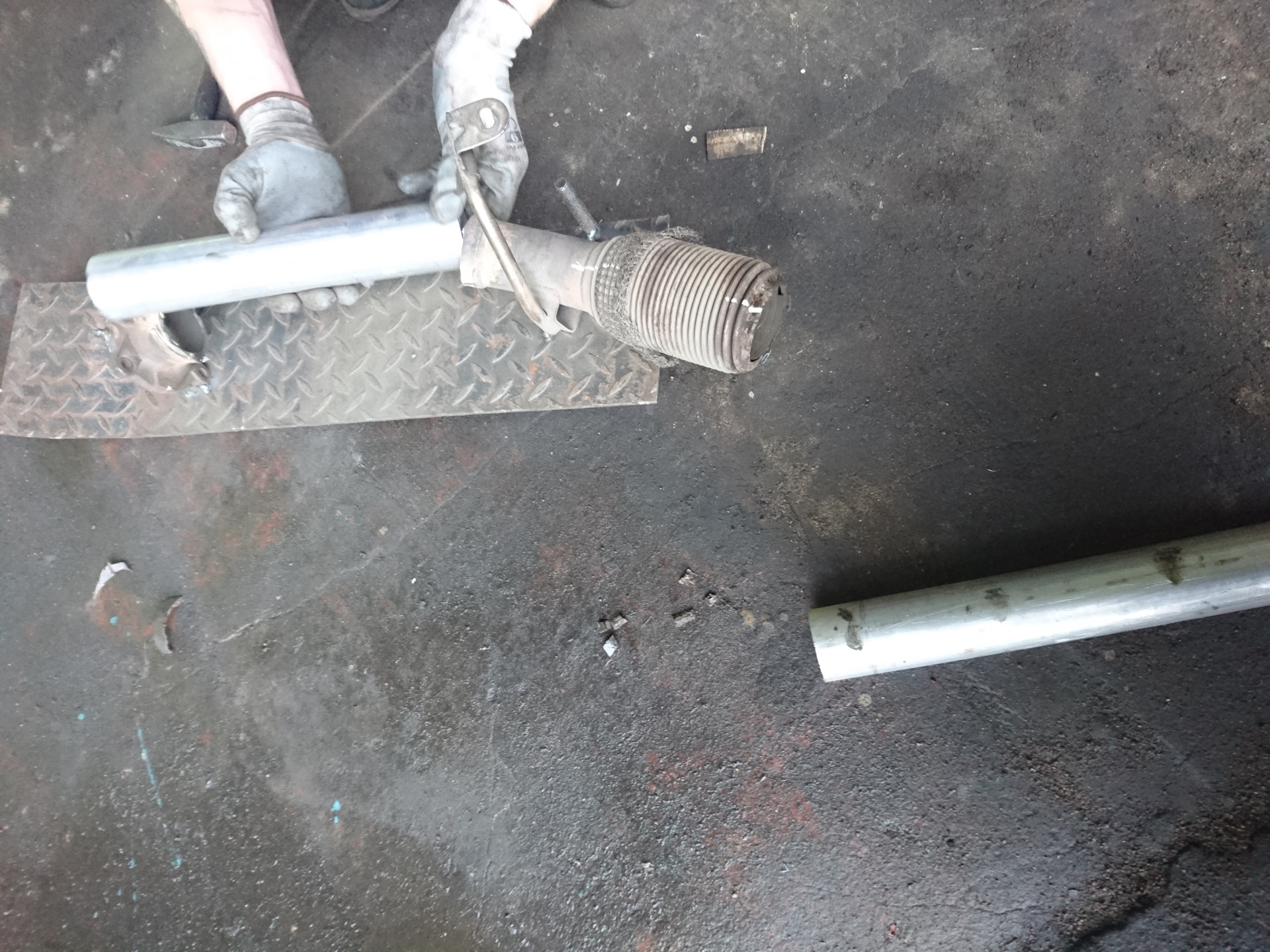

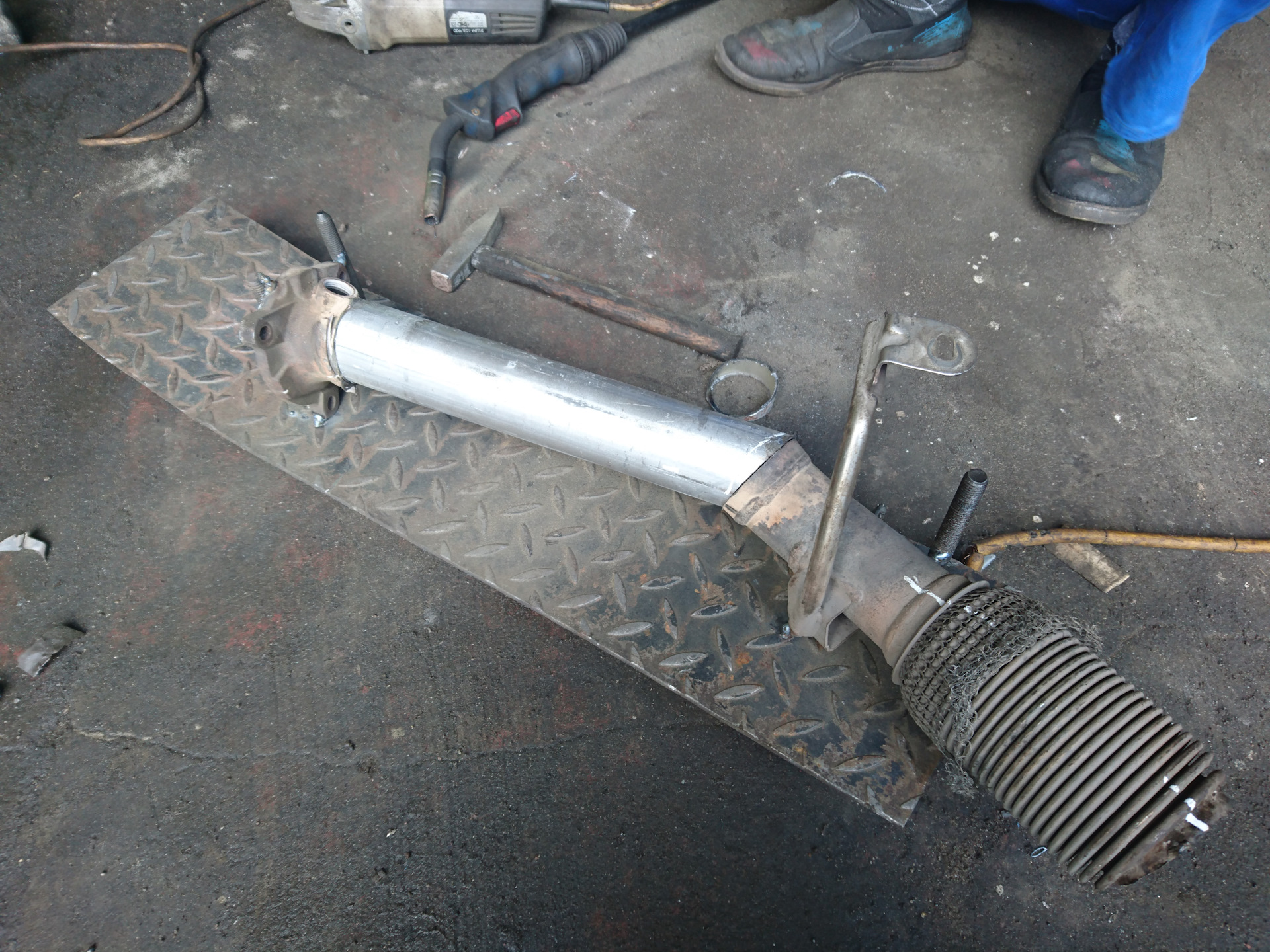

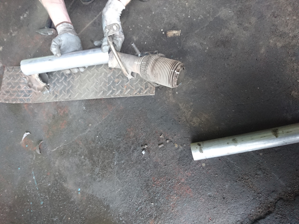

На динамику вырез каталиков как-то повлиял?
Да, лучше стала ехать, у меня есть предыдущие посты, где я их выбивал

И еще вопрос после как вырезал, авто проливали?
Нет, не прошивали. Ошибки нет. Расход меньше, если посмотришь фотки, увидишь, что у меня он забился

Менял колпачки без съема головы?как фиксировал клапана?
Да, без съёма, клапана виксируются просто, каждый цилиндр в вмт, и меняешь все колпачки на этом цилиндре, и так с каждым.
Много масла жрал ? пробег какой ?
Почти литр на 1000, если спокойно ездить, то 500грамм. Пробег 212тыс
После замены жор по утих? Или эта проблема не от этого?!
Пока о жоре говорить рано, но авто перестало дымить вообще

Перестала дымить:) Ты видел состояние колпачков на фото?))
