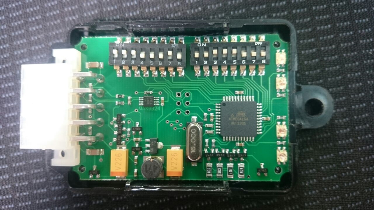

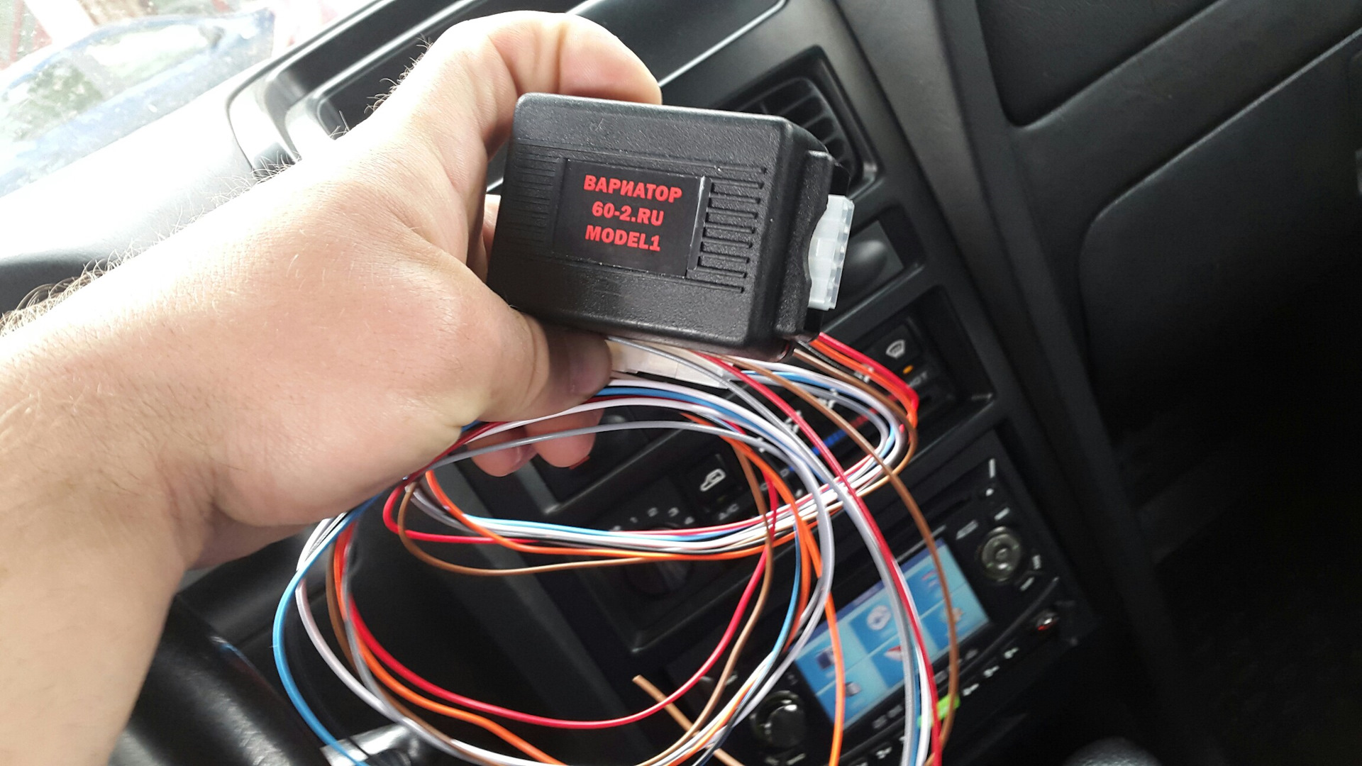

Всем привет !
После установки ГБО сразу был приобретен вариатор УОЗ, , но ГБОшники отказались его устанавливать -сослались на то, что это не тх оборкдование и связываться они с этим не будут…
Провалялся он месяца 4 )
Недавно случайно нашол толкового электрика, тот легко все установил, причем никакой мишуры из проводов по машине распускать не поишлось — все было врезанно в главный жгут проводов около мозгов тагера, там-же под бардачком и был закреплен сей девайс )
В вариаторе были введенны следкющие поправки :
Угол на газу +9°
Корректировка на холостом ходу
Бензиновый угол без изменений
После всех манипуляций машина поехала лучше, чем на бензине !
Расход упал более, чем на 30%!
Просто чудо какое-то )
Сейчас при перерасчете на бензин расход моего авто составляет около 5.5 5.8 литров на сотню ! )))
В общем я доволен газом и вариатором — вешь полезная)
Всем добра !

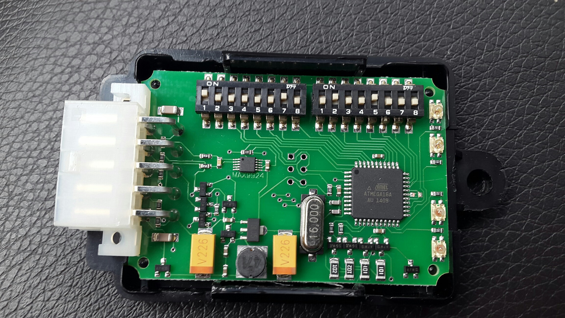

30% это вообще круто! У меня после установки вариатора 60-2 на пропане с углом 9 градусов расход только на 8-9 процентов снизился.
Под наш движок в вариатор можно для идеала вшить углы опережения (а не по переключателям) 3 6 9 9 9 9 9 9 6 3 0 с шагом в 500 оборотов. 3 градуса -это на холостом. Это ребята на стенде прогнали с полной картой расхода и мощностей. Температура выхлопа в среднем падает на 50 градусов. Отсечка у нас 4000 об/мин без движения и 5000 в движении (очень поначалу удивило) ! Если поставить 9 градусов во всем диапазоне -после 4000 двигатель подергивается .
И как это вшить? ?
