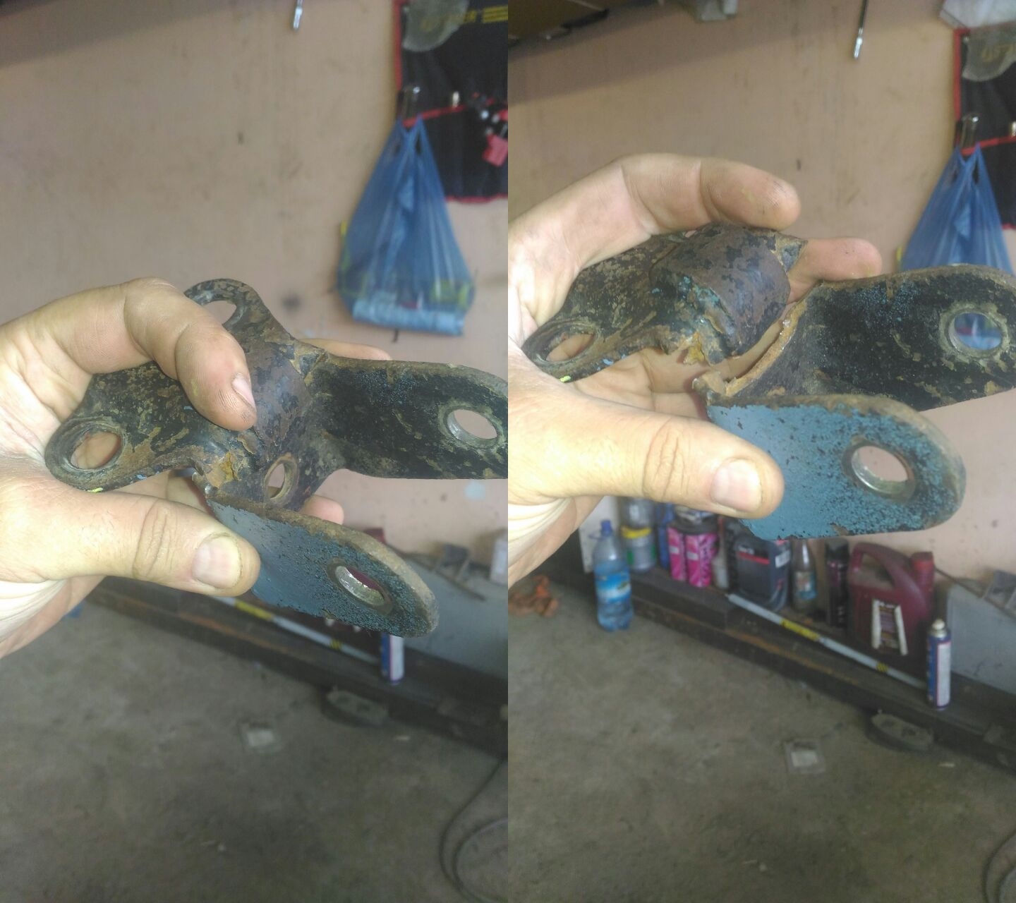

К сожалению, прицеп был не исправен: напрочь оторвано одно из креплений правого рычага и надорвано второе:

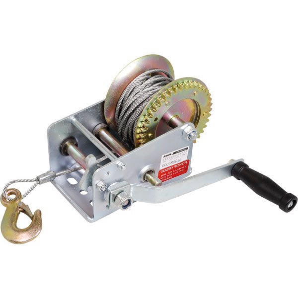

В обчем — решил брать не раздумывая! Одновременно с прицепом купил и маленькую ручную лебедку, которую, закрепив стационарно, приспособил через небольшие блоки легко поднимать прицеп из горизонтального положения в вертикальное. "Одной рукой", да так, чтобы после подъема дышло прицепа поднималось к потолку и у меня в этот гараж еще и седан входил! Очень удачно получилось! ;)) В обчем — как мог радовался приобретению! ;)

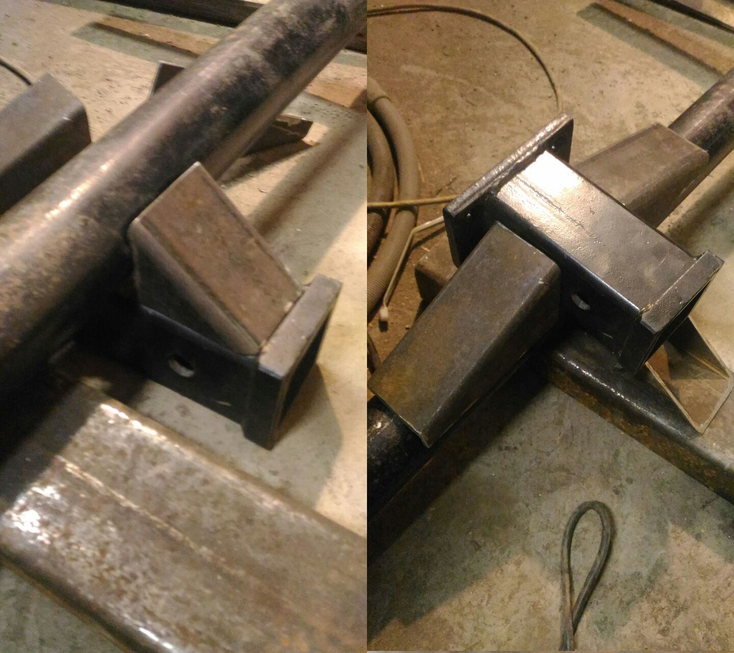

После лебедки решил изготовить фаркоп на S.T.A.L.K.E.R.tank: Снял свою заднюю трубу, напилил уголков из профиля 80*60*4 и отвез все это моему дорогому штурману для сварки:
Отлично получилось!
Хоть сертифицируй! ;)))

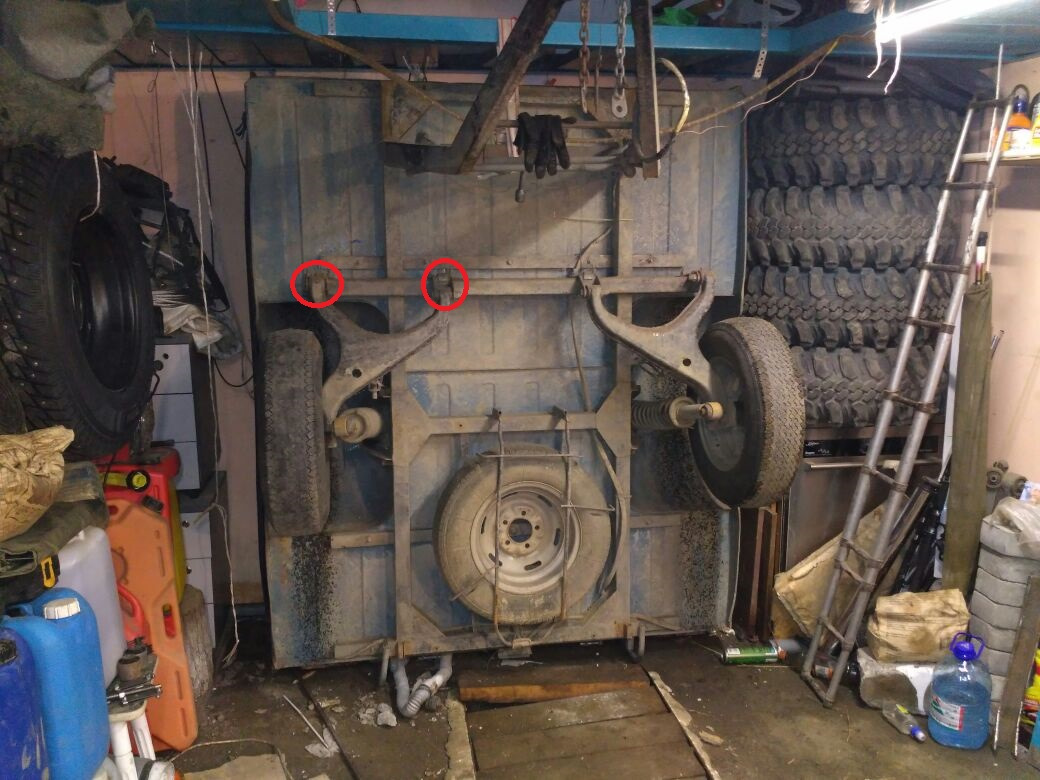

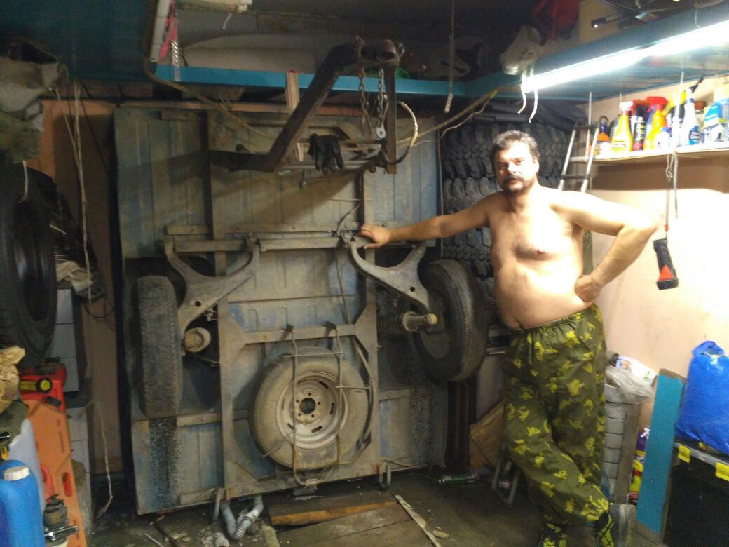

После этого настал черед подвески прицепа. Снял я, значит, крепление рычагов. Очень легко кстати снялось, для 30-летнего прицепа! И вот в таком состоянии было худшее из них:

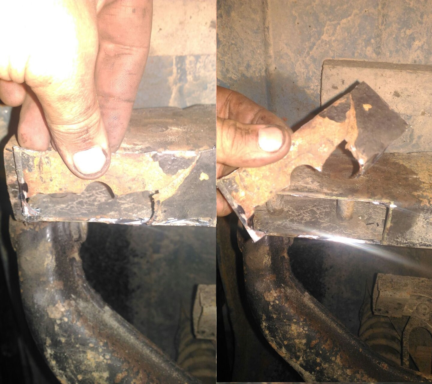

При детальном осмотре причина выяснилась сразу: Крепление держится на балке тремя болтами. Один — в вертикальной проекции прицепа и два в продольной.
Инженерное решение — более чем идиотское! Если в процессе эксплуатации ослабится нижний, "вертикальный" болт — крепление, из за своей конструкции, будет раскачиваться на двух продольных, а за тем — лопнет. Что и произошло. Ну, фигня вопрос!

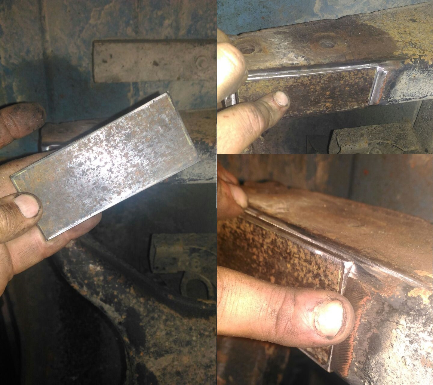

Вырезаем заготовку для латания рамы прицепа в месте постановки крепления рычага. Затем вырезаем часть рамы так, чтобы ввариваемая заготовка имела опору, а не проваливалась внутрь рамы:
Затем из имевшейся квадратной трубы, 80*60*4 начинаем выпиливать заготовку под крепление рычага:

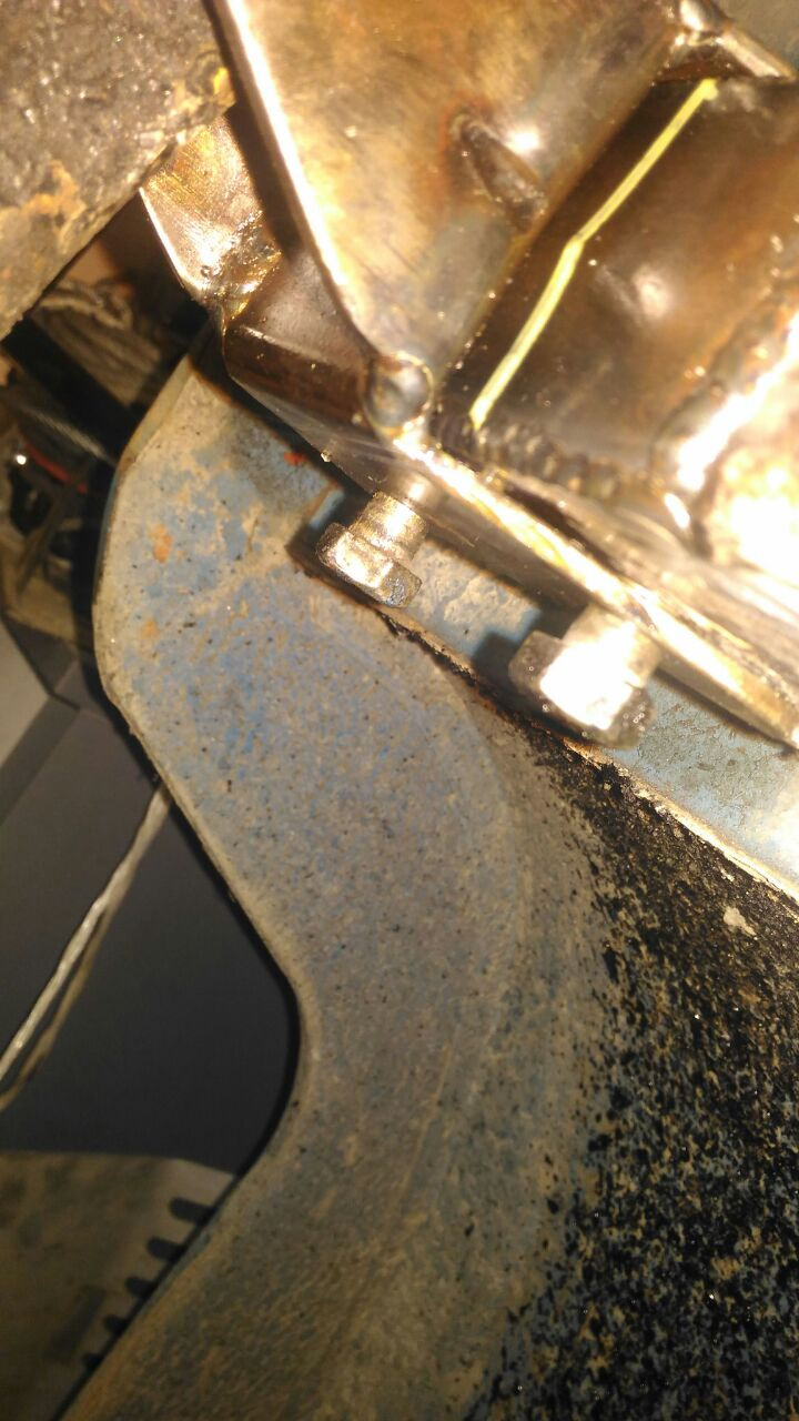

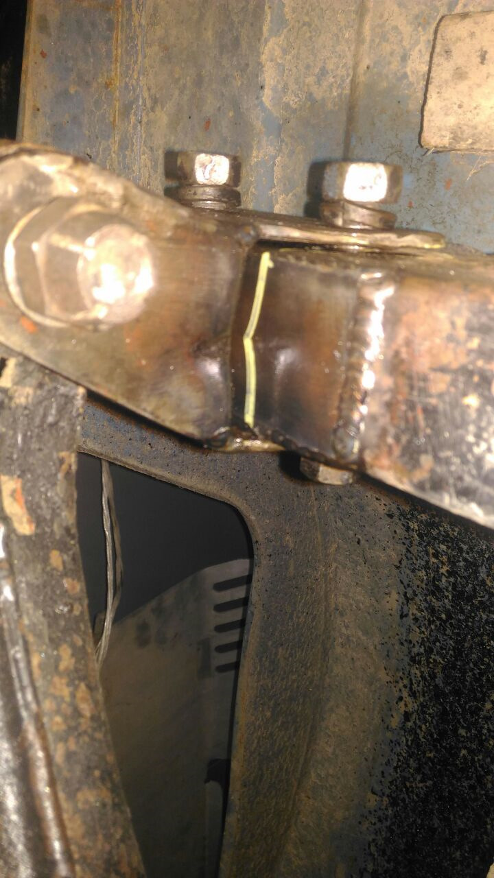

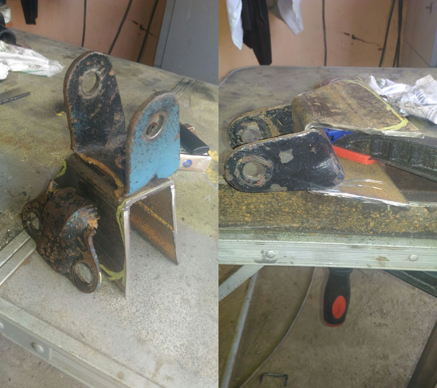

В итоге, после сваривания заготовки и части крепления, которая крепится к рычагу — получаем деталь, которая крепится к раме теми же болтами, в тоже место, но ПОЛНОСТЬЮ обхватывая балку рамы, не допуская свободного люфта в случае разболтовки:
Заодно проварили и другое, чуть надорванное, крепление. Все сварочные работы проводил Ruslan-shu, за что ему огроменное спасибо. ;)

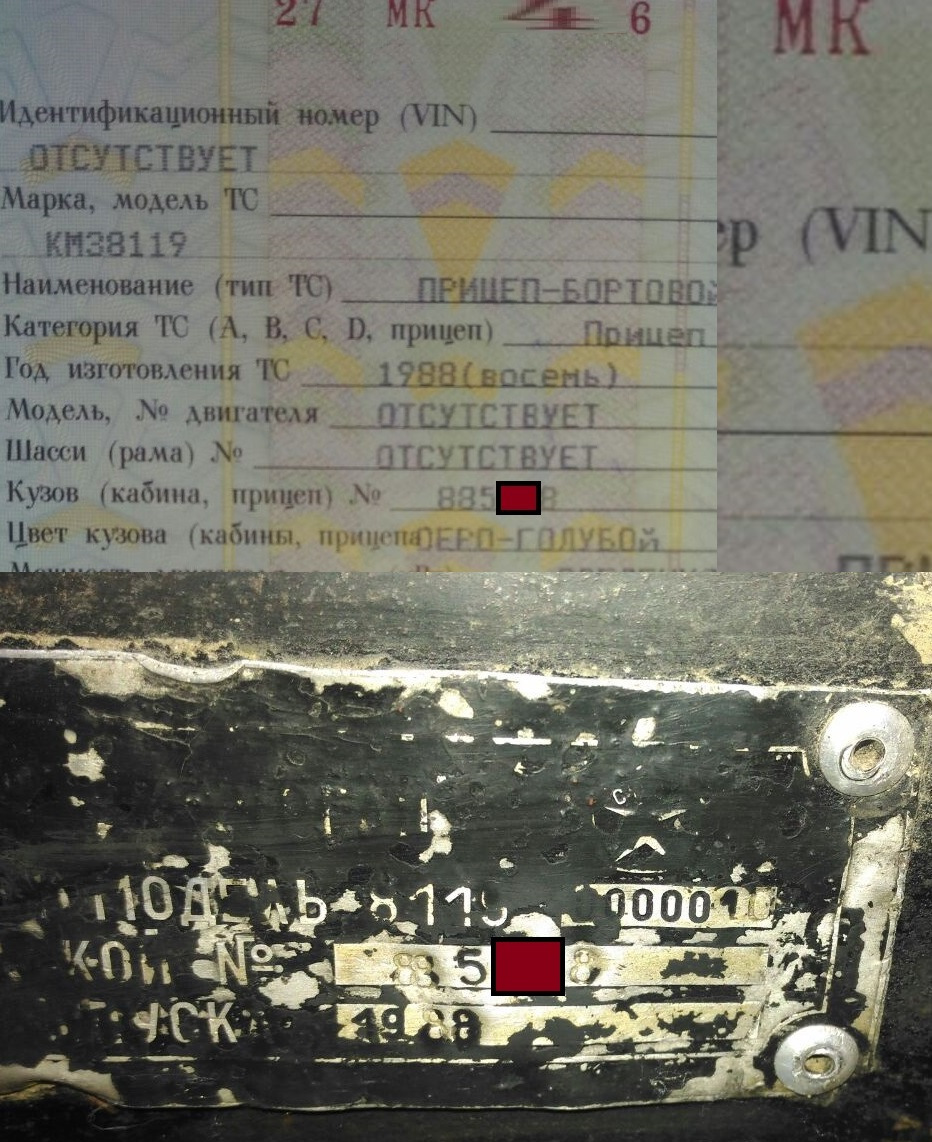

— ТАБЛИЧКА НЕ РОДНАЯ! ГДЕ ВЗЯЛ? — я аж оторопел.
— Как не родная? Все родное! Зуб даю! Я этих людей оч хорошо знаю, у которых купил прицеп! Она — настоящая!
— Да. — говорит — Настоящая. Но закреплена не заводским способом. Строительными заклепками, а значит — "не родная".
— Я с этим — ничего не делал. Как купил — так и есть. Прицеп мне известен давно, не краденый, не "конструкторский". О каких заклепках вы говорите?
Инспектор спокойно говорит: — Пойдемте в другом месте номер посмотрим.

Подходим к заднему левому фонарю. Смотрим: 3 цифры из 6 не совпадают с тем что на табличке… Вот это дааа… Попытав меня еще с минуту относительно истории приобретения, Инспектор (с Большой буквы пишу!Спасибо ему) спокойно протягивает мне ПТСку с заявлением и тихо говорит: "что с тебя дачника взять, езжай разбирайся с продавцом, пока я твой прицеп не арестовал до выяснения где ты его взял"… Прям вот так — просто и по-человечески. МегаОзадачившись и уже начиная накручивать себя на всякие черные мысли относительно ситуации — сваливаю от ГИБДД как можно по-скорее… Блин. Что за "нна…"? Ведь я точно знаю этот прицеп! Прям уверен в его легитимности на 1000 % !

— Блин… КОсяк. Табличка действительно снималась при ремонте. Без снятия ни как нельзя было отремонтировать. А в чем дело то? Оно же родная, сам знаешь!

Вернувшись домой — полез в Интернет. Оказывается в сети упоминается немало проблем с регистрацией старых прицепов, в который номер из таблички НА РАМЕ вписывался в ПТС как НОМЕР КУЗОВА, а сам фактический номер кузова — игнорировался.
Ну а уж случаев с нарушением креплений заводских шильдиков с номером агрегата или узла — вообще великое множество! ;))) Причем, что характерно, кроме как попыток подделать заклепки или заменить их на "похожие на заводские" — нет ничего. Еще не понимая всей глубины глубин, написал письмо в ГИБДД.
