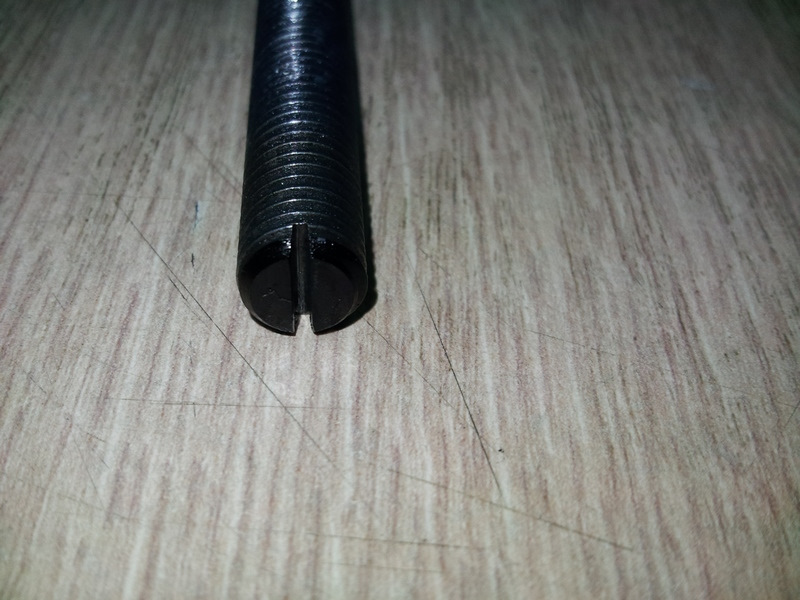

Ну вот и закончили разработку новых гаек под данный двигатель, ну и приехали наконец то немецкие шпильки прочностью 12,9. Писать много не буду, так как есть информация у меня в БЖ ранее
www.drive2.ru/l/10079358/
Гайки изготовили двух разных типов, под разные торксы.
Смотрим:)
Если кому будут нужны такие вещицы, то помогу с приобретением.

Да, мне если честно то совсем не понравилось, как стоковые болты ГБЦ вытягиваются. Я их промерял на твердость и оказалось 30-32 единицы( маркировка 10.9), а те которые заказал на германию они 12.9 прочностью, а твердость больше 40 единиц. На них и остановился. Я понимаю, что на стоке может быть обычные болты и работают, но при тюнинге лучше перебдеть))))

Можно от 100 штук, но мне можно и поштучно.
зачет!А сами шпильки делают, так чтоб комплектом?
Естественно. Сейчас уже идут переговоры про изготовление шпилек, но это будет в разы дороже, а немецкие шпильки прочностью 12.9 заводские и так держат колоссальный момент. Чуть позже выложу фото, при каком моменте эти шпильки порвутся.
