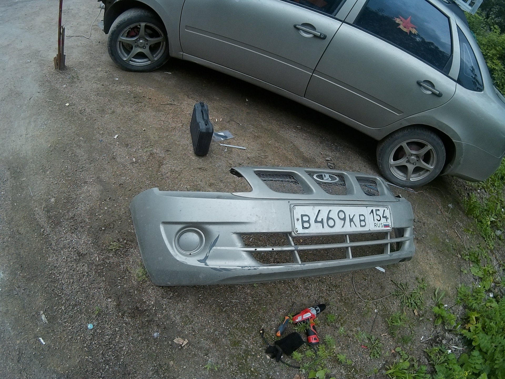

Установил я сегодня габаритные огни, хоть погода была переменчивая, мне удалось сделать то, что запланировано было на этот день.
Кто то из вас может сказать, что это колхоз… Но это моя машина и мне её эксплуатировать))

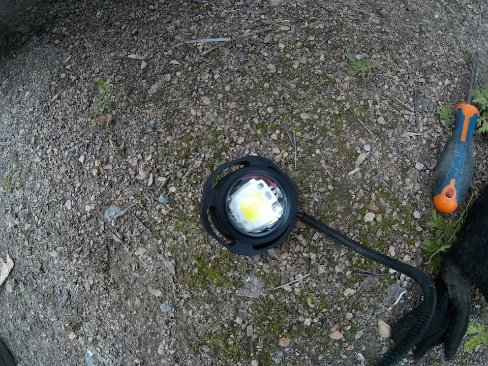

Купил пяти контактное реле и подключил по такой схеме:
Питание с основных габаритов, идут через реле нормально замкнутых контактов и на светодиоды.
При включении ближнего света фар, питание подается на катушку реле и контакт размыкается, светодиоды тухнут.
Светодиоды светят очень ярко и очень хорошо освещают дорогу.

Ночью когда ближний включен они не горят
Почему не врезал в места для ПТФ? Ведь щас получается у тебя они первые буду принимать все(грязь, пыль, мелкую крошку асфальтовую и т.д.)
Я не ленивый, протер и все))

Да и через год будет скорее всего другой бампер, вот тогда весь хардкор уберется, и будет все норм, а пока будет так.
Ну если такие планы! ТО тогда может действительно, нет смысла заморачиваться с вырезанием стандартных мест!)

Я бы врезал их на место противотуманок

Просто бампер хреново покрашен видимо без грунта, после зимы от перепада температур краска облупилась. Может потом я и куплю другой бампер, но пока будет такой))

Так то эти фары планировались туда встать.

Почему бы в отверстия где должны быть туманки не поставить?
Замордуешься туда их ставить))) Туда потом стандартные поставлю.
