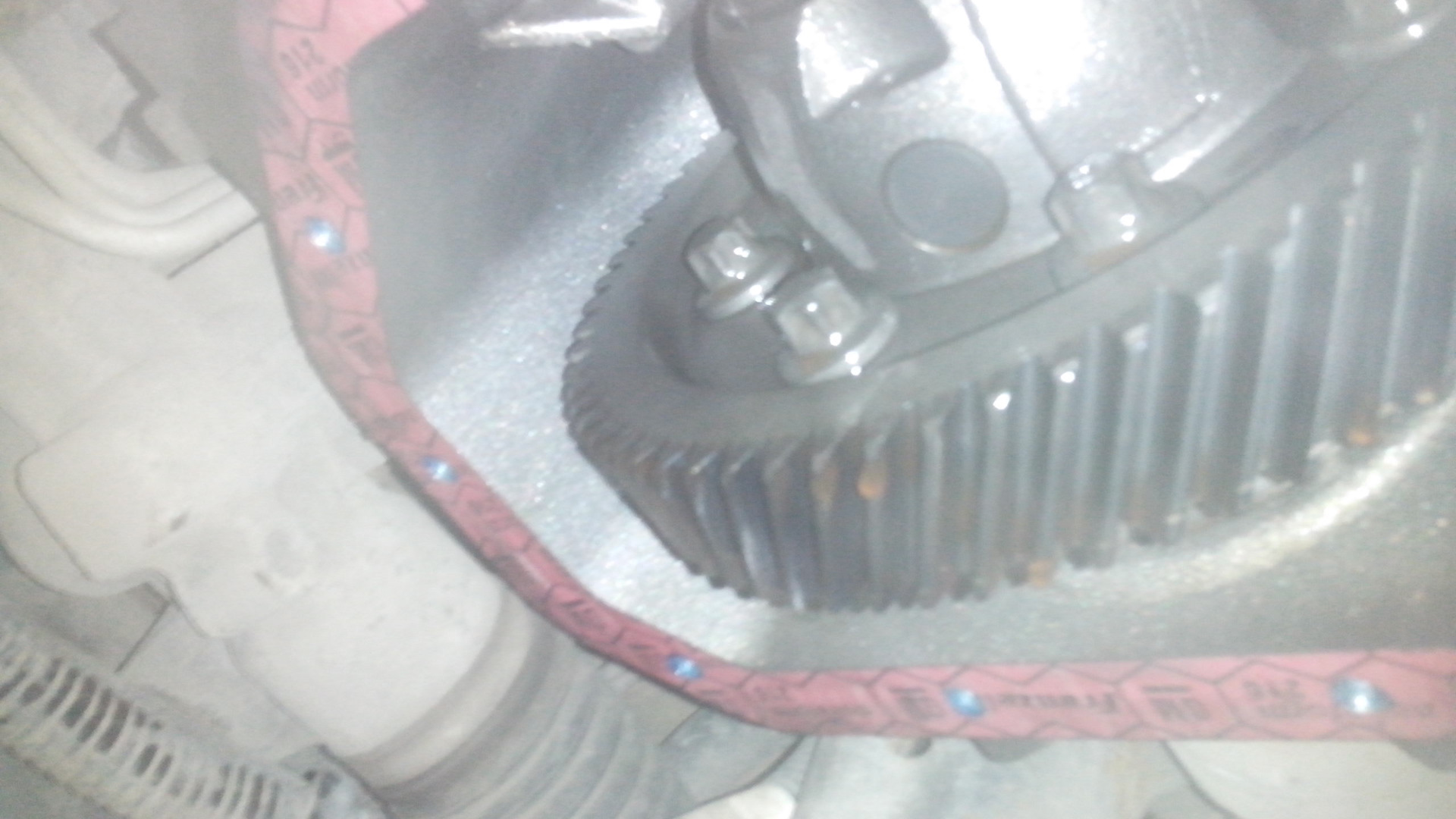

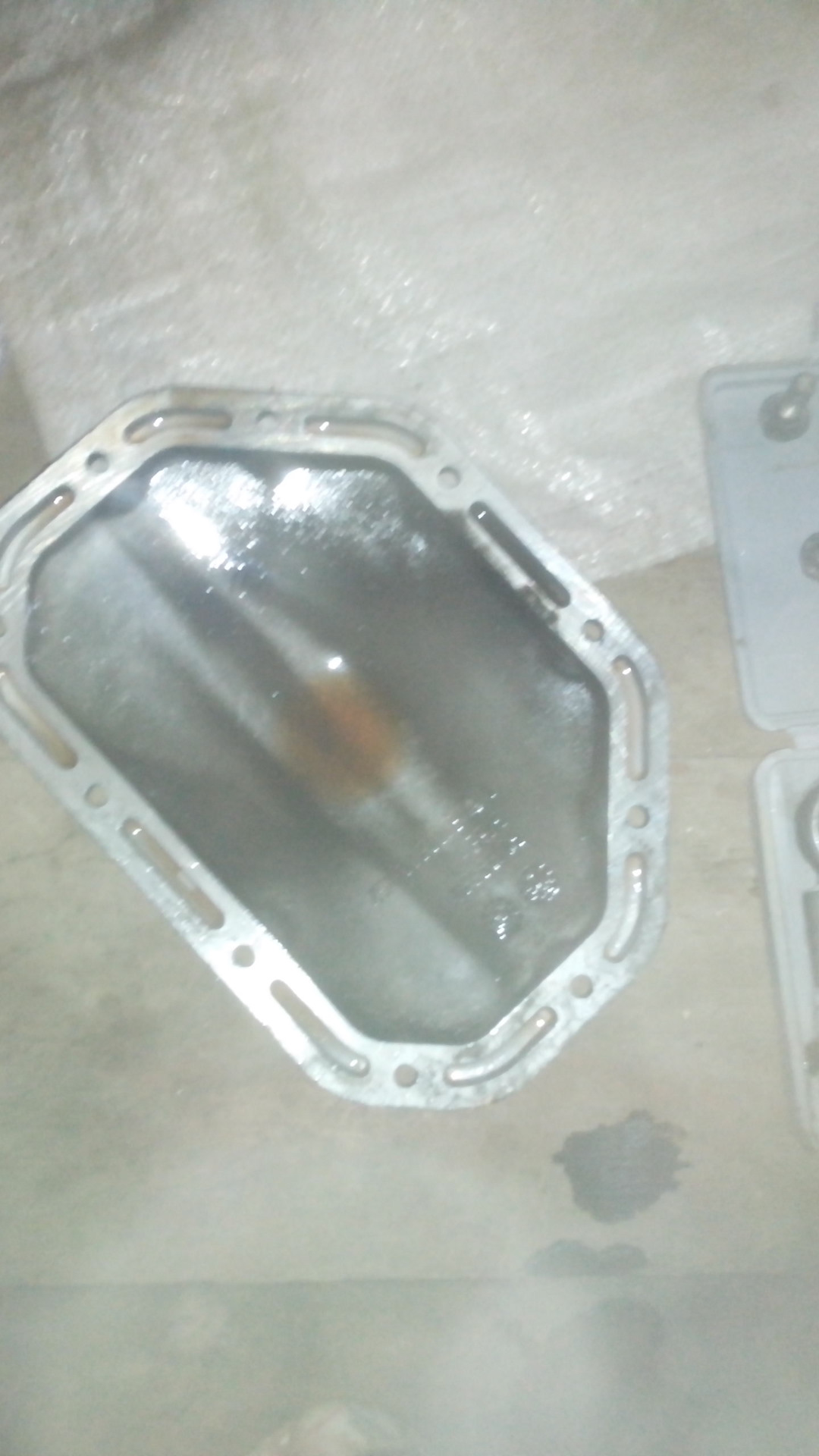

Коробка признаков неисправности не выдавала (пробег всего 43 тыс. км)… чуть с усилием включались передачи… решил заменить т.к. как ни крути, отработка/стружка от эксплуатации новой коробки все равно будет присутствовать. Что и подтвердилось (см. фото).

5. Сдергиваем все 10 болтов, что держат крышку поддона коробки.
6. откручиваем одни болты больше, чем другие, добиваемся образования щели и вытекания старого масла в нужном нам направлении…(к меня старое было рыжеватого цвета…слилось около 1,2-1,5 литра)
7. если крышка не отходит — постучим деревянным или резиновым молотком
8. Снимаем крышку, удаляем старую\заводскую прокладку
9. чистим крышку (у меня на фото видна серая пыль на дне крышки) например УАЙТ-СПИРИТОМ
9.1 чистим место посадки крышки на МКПП (тряпка, пластмассовой пластиной удалил часть старой прокладки)
10. наносим герметик на крышку
11. ставим прокладку на крышку
12. наносим герметик на прокладку
13. лезем под авто, притягиваем болтами (крутим руками) крышку
14. затягиваем воротком крест на крест болты…аккуратно, без фанатизма.
