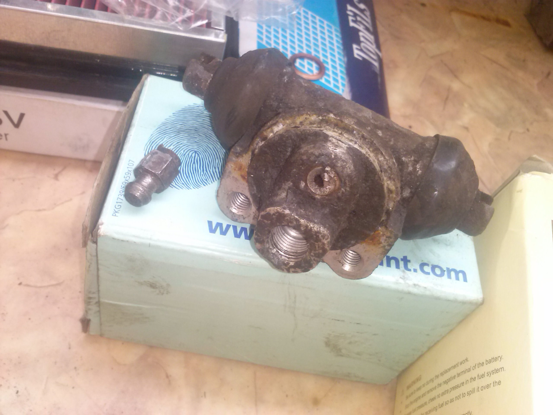

Заменил — масло в движке, м.ф., в.ф., тормозную жидкость, рабочий тормозной цилиндр слева, регуляторы, пружинки, отрегулировал стояночный тормоз, штуцер прокачки переднего правого суппорта, передние тормозные колодки и смазку в направляющих, втулки переднего стабилизатора. Сделал свет в багажнике, обрыв проводки, красный провод.

А мне со штуцером конечно повезло, но сам поршенёк в цилиндре заклинил один)
Да, поломанный штуцер — это, как ни печально, покупка нового цилиндра в большинстве случаев :)

Красный провод за что отвечает? Что не работало?
Свет не горел в багажнике
