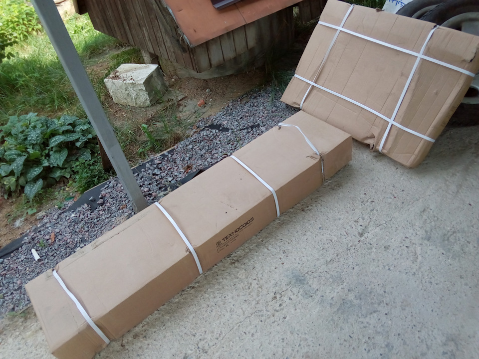

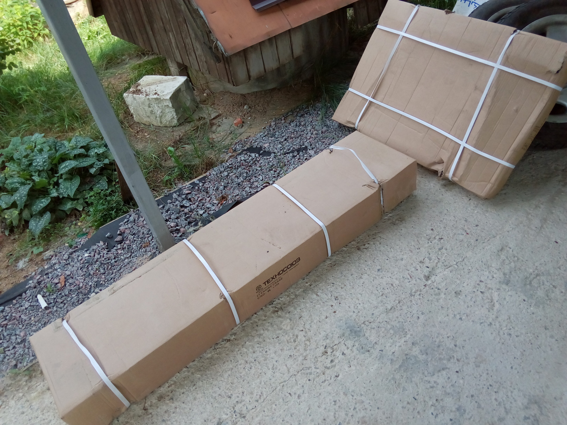

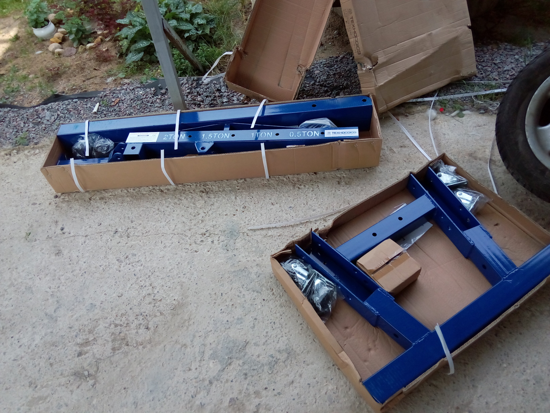

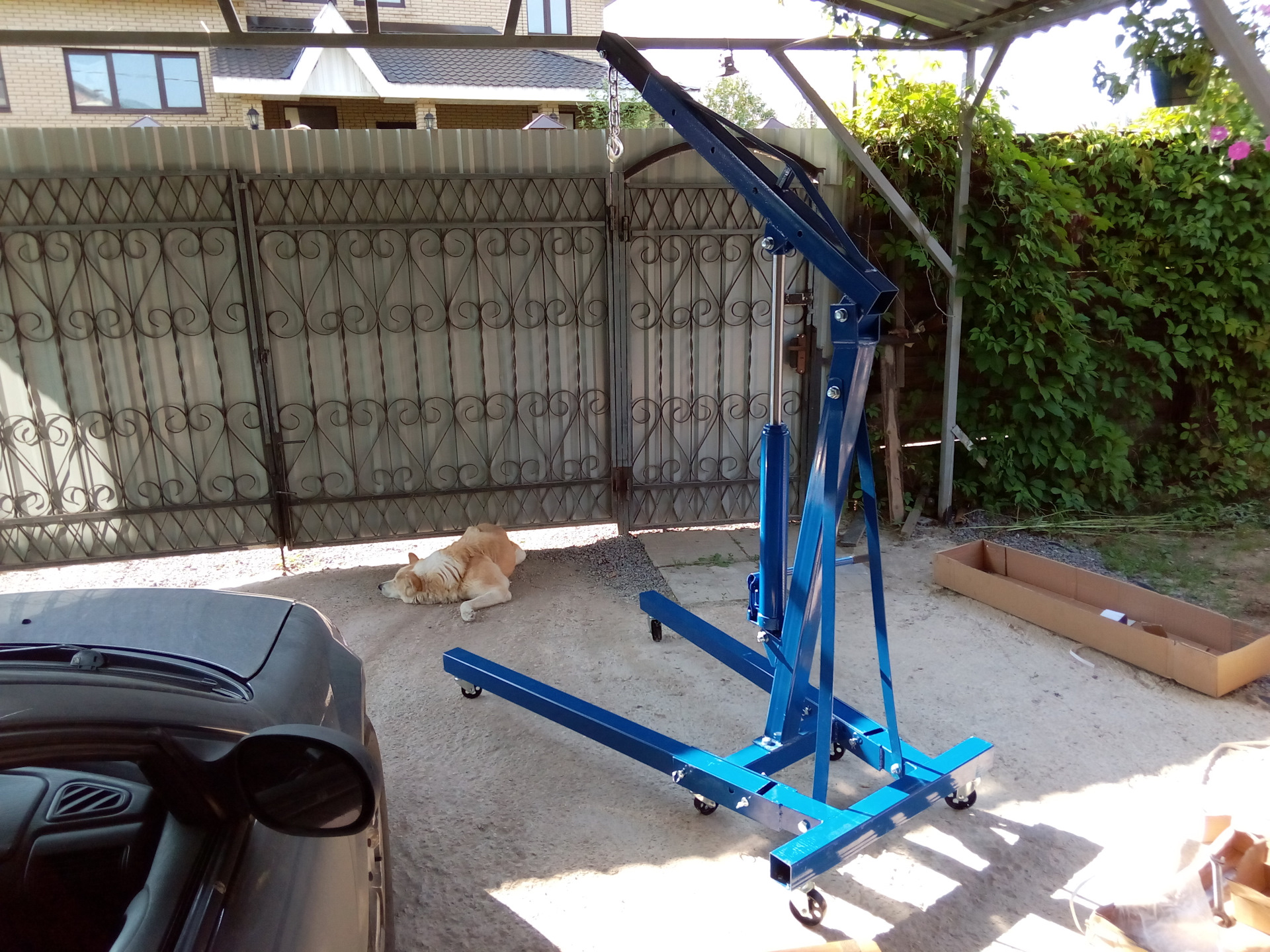

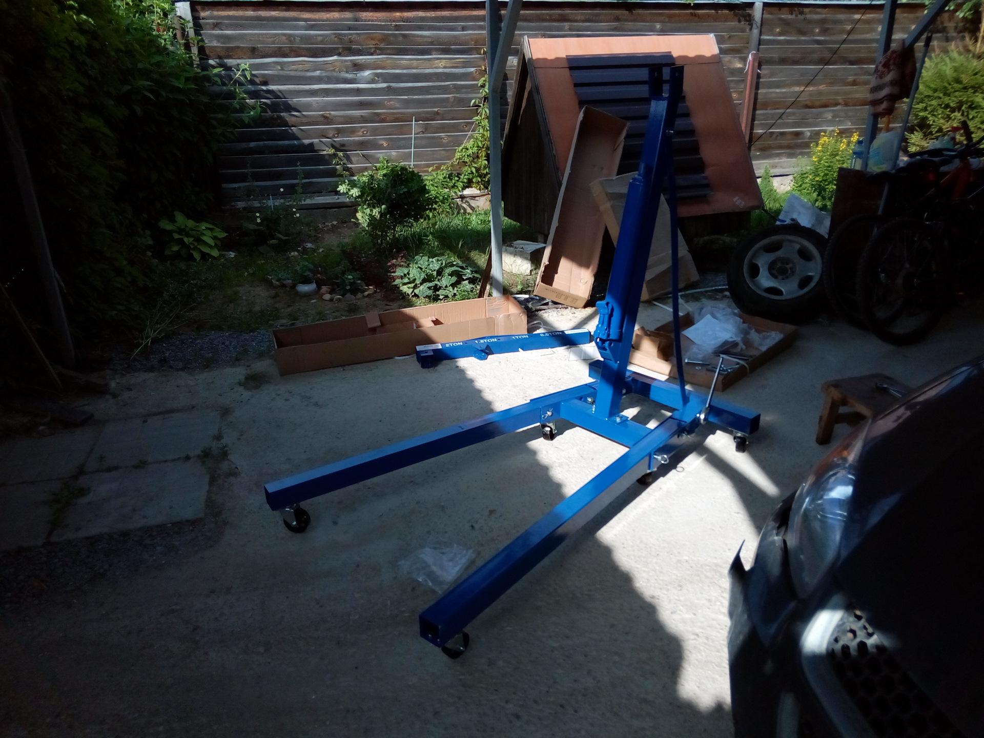

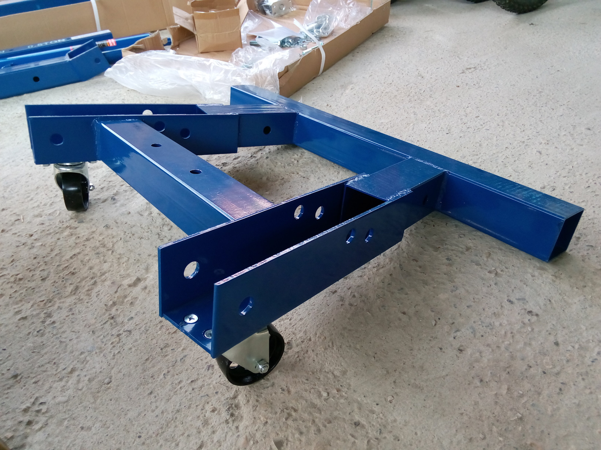

Сначала его нужно было распаковать

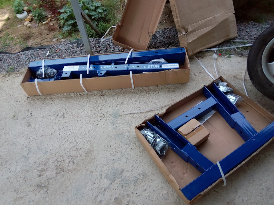

а потом собрать раз
собрать два

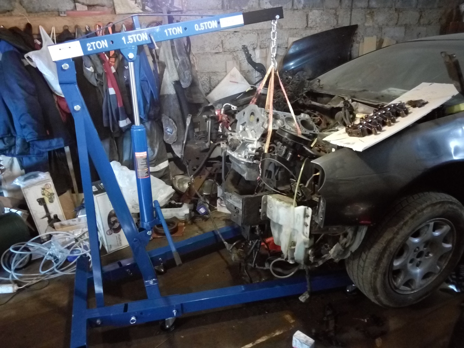

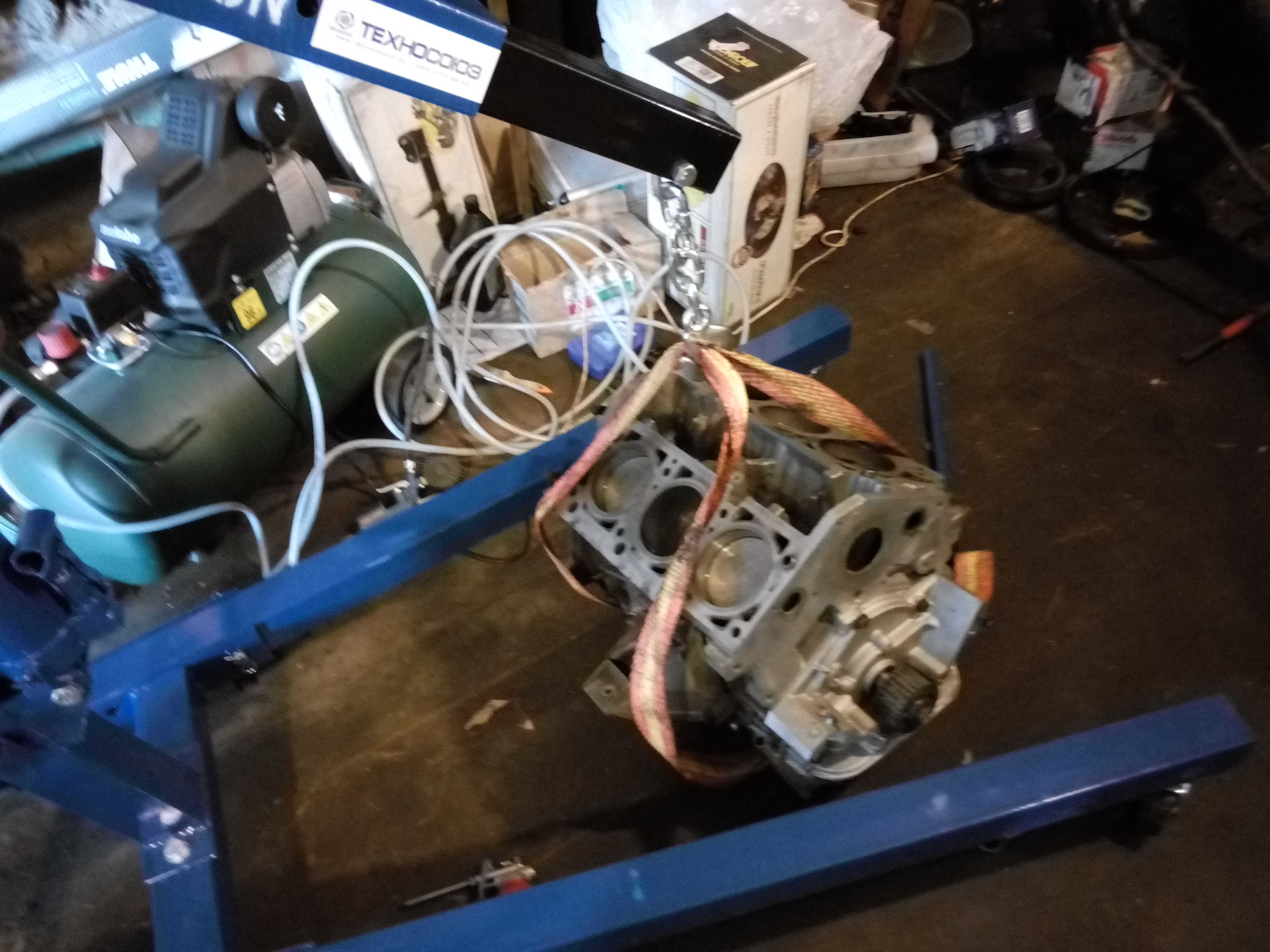

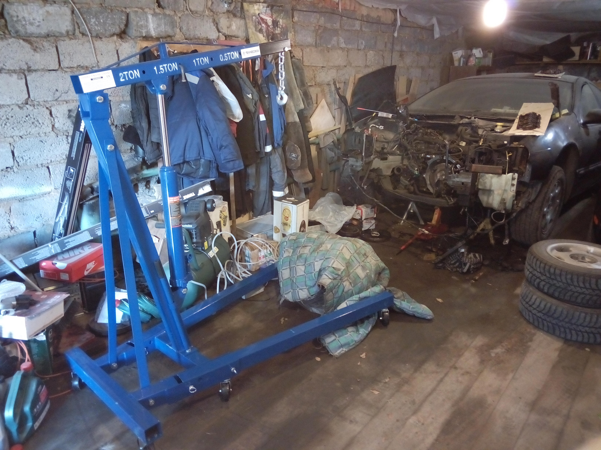

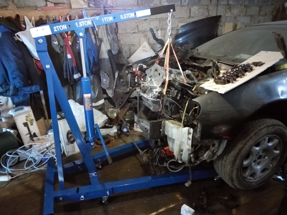

подкат
захват
и установка блока на своё родное место.

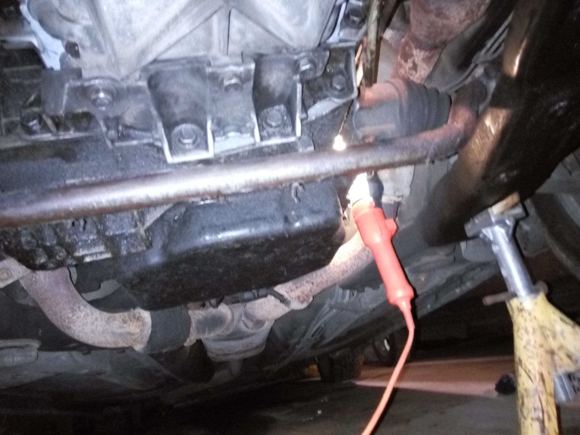

Задача минимум была установить блок на опоры и соединить его с АКПП.
Конечно, без танцев с бубнами не обошлось,
www.instagram.com/p/BH7uzJRA-tD/
но в итоге вроде как всё получилось
www.instagram.com/p/BH_eLmhAqnO/
Кстати, опоры решил оставить старые оригинальные и не ставить новые Anchor.

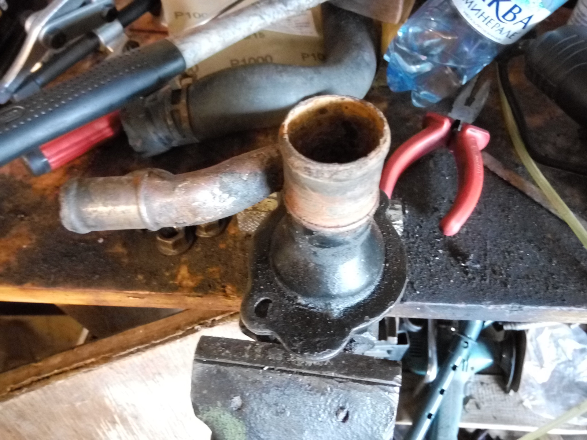

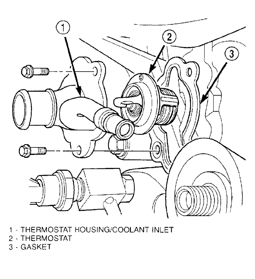

После установки стартера решил поставить корпус термостата и трубку охлаждения.

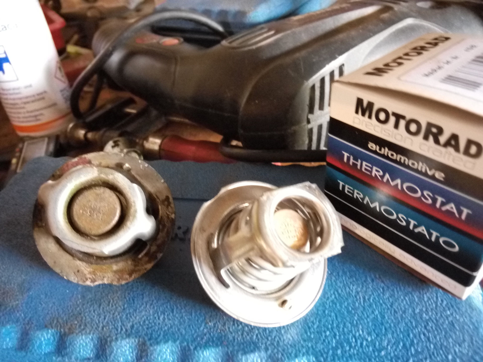

Состояние корпуса термостата меня смущало
Поэтому сначала я его привел в порядок и покрасил, а потом заодно решил заменить на всякий случай термостат.

Когда дошло дело до установки корпуса термостата на блок, пришлось обыскать всё вокруг в поисках болтов для его крепления, и, потратив кучу времени, я так их и не нашёл. И чую что это только начало проблем с нехваткой болтов и всякой мелочевки.

Штука действительно крутая, особенно когда гараж есть… Но. Не слишком дорогое удовольствие, чтобы разок попользоваться и собрать обратно?
Ну я честно говоря облизывался на гуся уже больше года, и за это время нашёл вариант с самой минимальной ценой, да и взяли мы его на двоих с братом и похоже что совсем не на 1 раз 😂
Так что данные инвестиции думаю окупятся)
Ну так то да. Намного лучше)))
а так некоторые товарищи предлагали мне по доброте душевной гуся за 1000-1500 в сутки )
Исходя из этого получается что теперь можно бизнес открывать ))
А чего нет то? На авито кинь аренду да мало ли кому нужен он… Точно окупится)))

вот только столкнулся с проблемой — не могу найти какие там болты идут на крышке термостата …
у тебя pais случайно нет под рукой ? )
По крепежам у меня нет каталогов(
в итоге вчера подобрал пару болтов в леруа в отделе креплений)

Журавель — лишнее. Труба 2.5м, два товарища, и блок влетает за минуту. Цена вопроса 2литра колы. Мой совет — провод от гены тащи там где провод на стартер, то есть отдельно. Сильно упростит монтаж верхней проводки.
вот как раз с двумя товарищами вечная проблема )
На счет провода гены спасибо, помозгую!
Крутой синий аист! ))
Аист, Гусь, Цапля — чудо-юдо короче 😂

Вот это ты удачного помошника себе собрал😀
А по поводу болтов, может быть шпильки тебе помогут…
даа, в данном случае без него было никак )
Буду стараться всё-таки стандартные болты поставить, но если уж не найду, то может и до шпилек дойдет. Поглядим!
