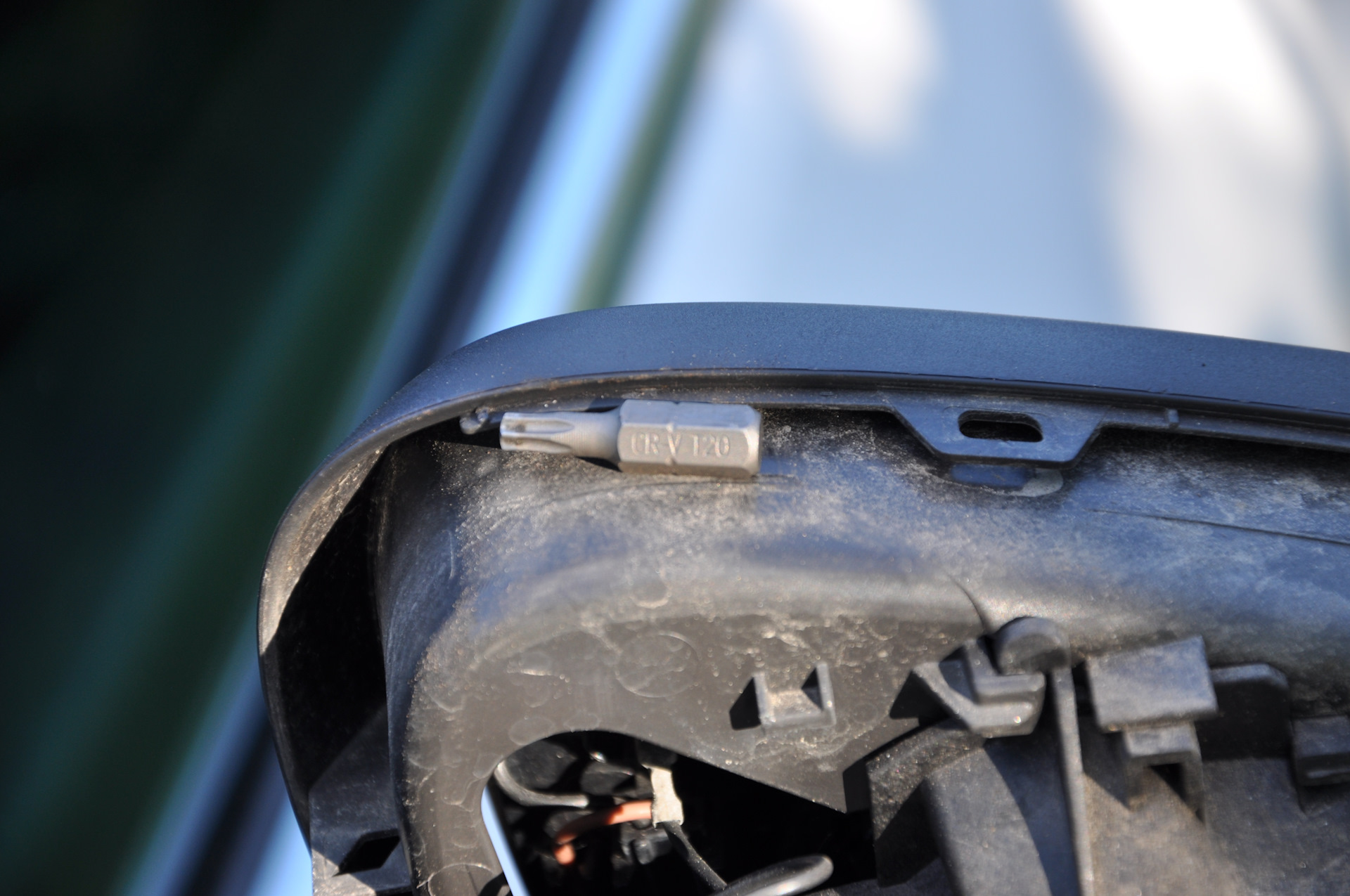

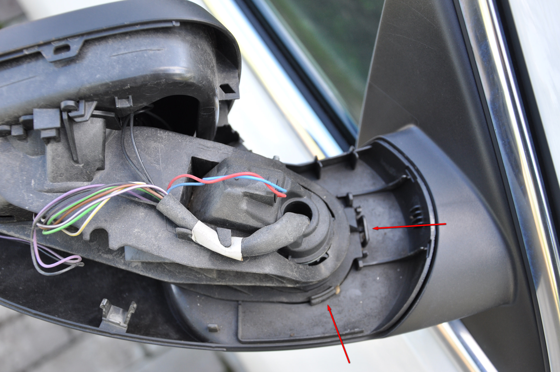

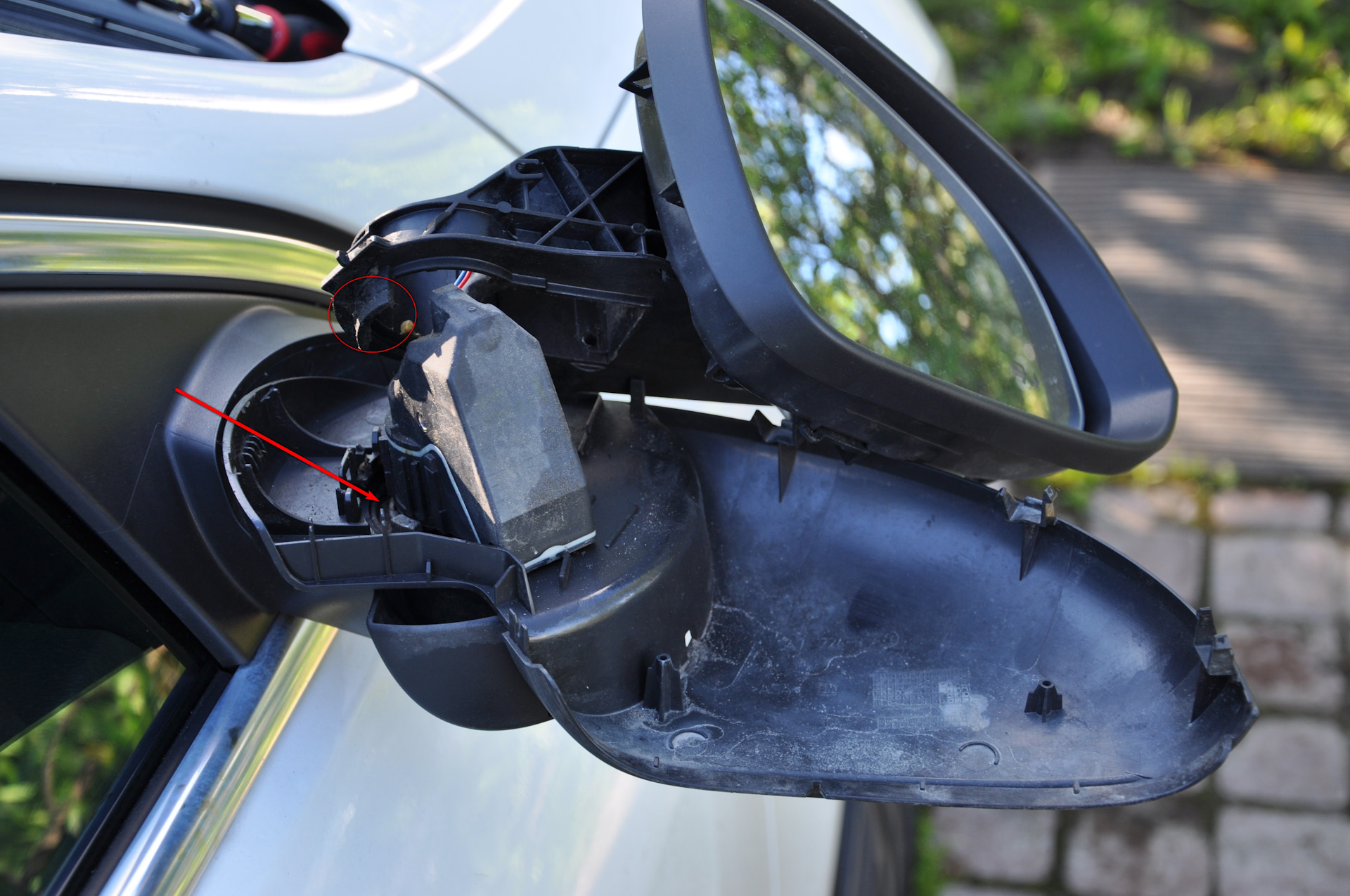

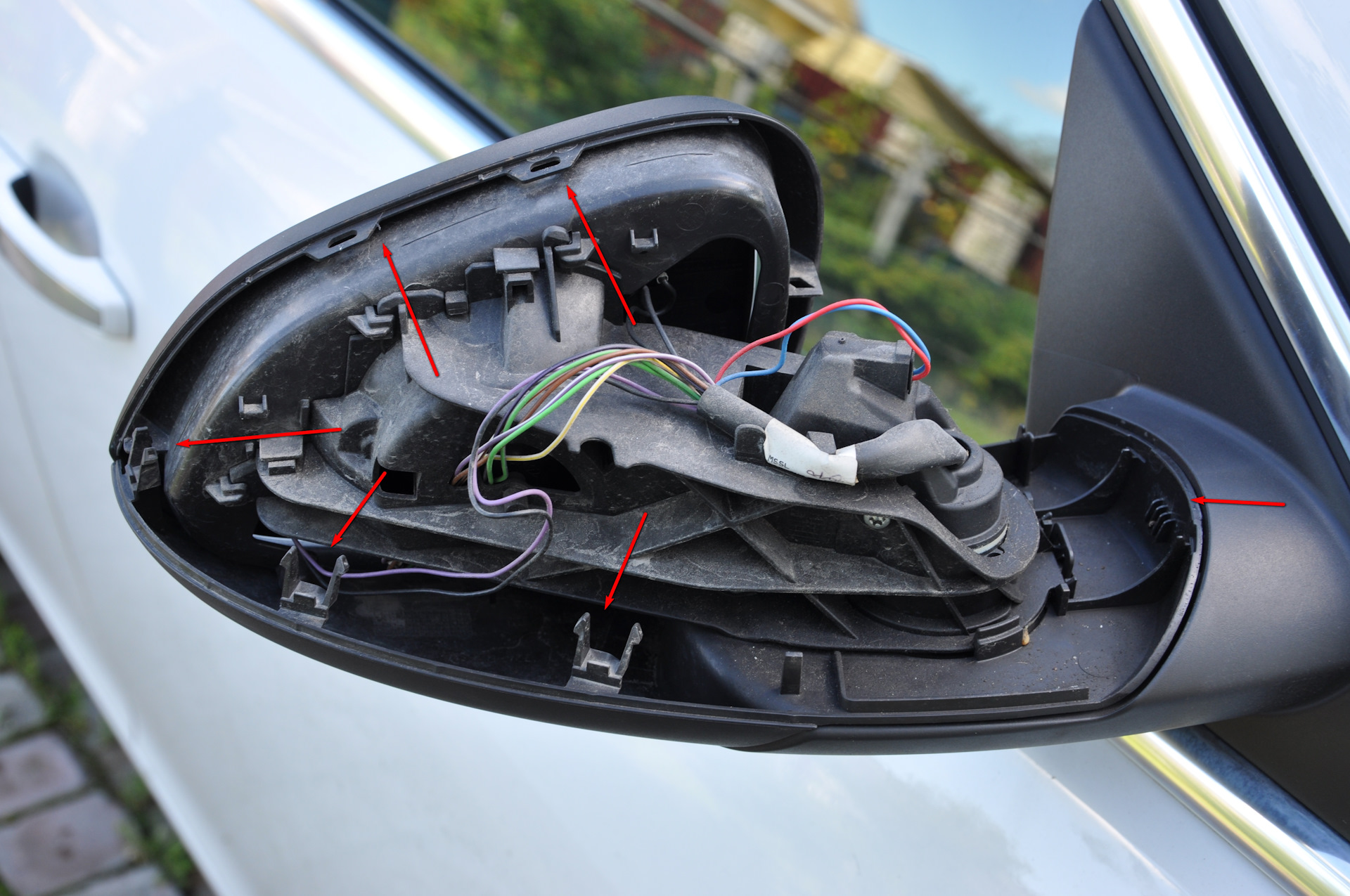

Итак, скидываем корпус зеркала.
ВНИМАНИЕ НА КРАСНУЮ СТРЕЛКУ! это соединение тянуть можно только от машины в сторону.
Никаких вверх/вправо/влево
Стрелками показал направления движений

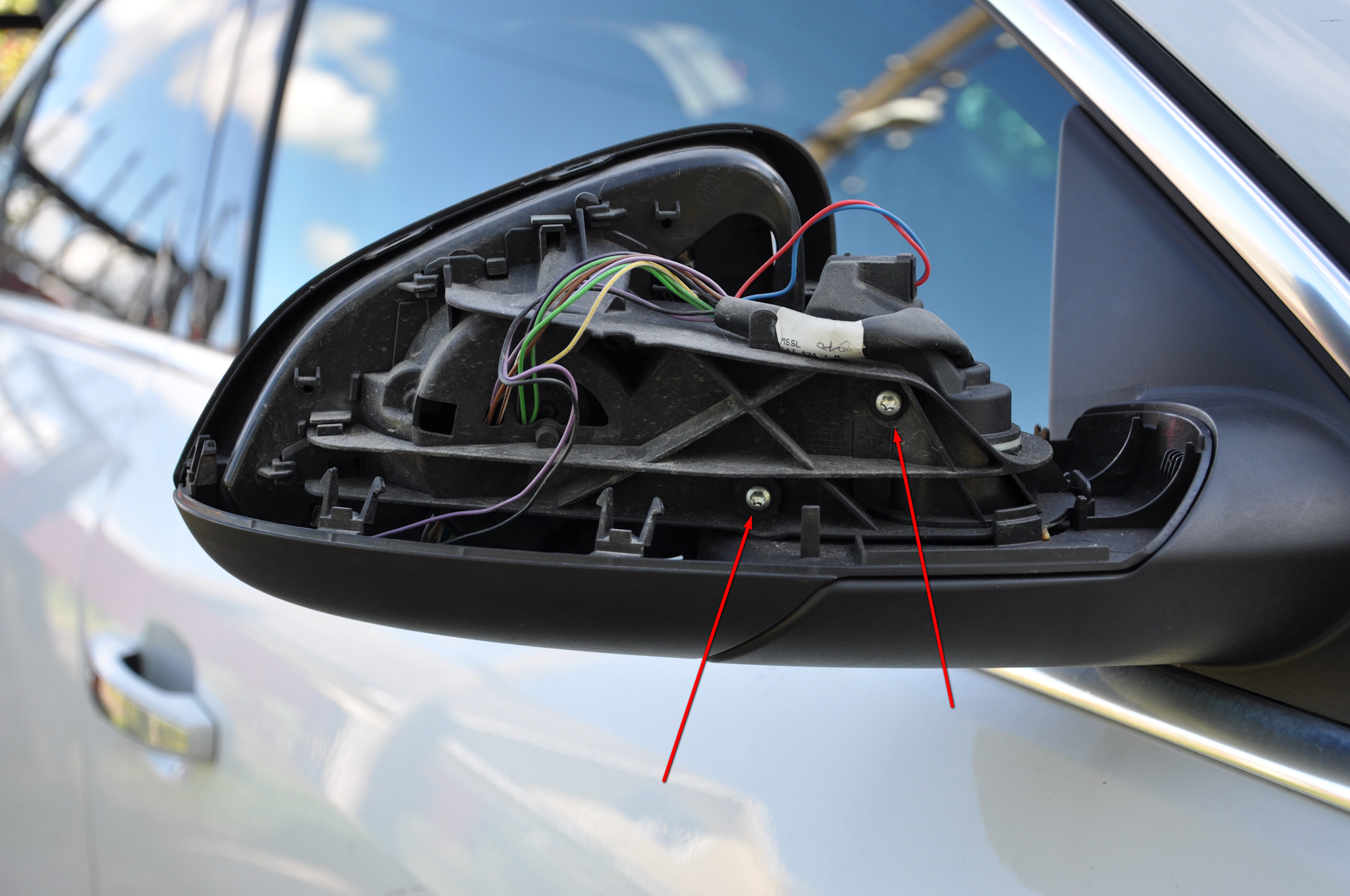

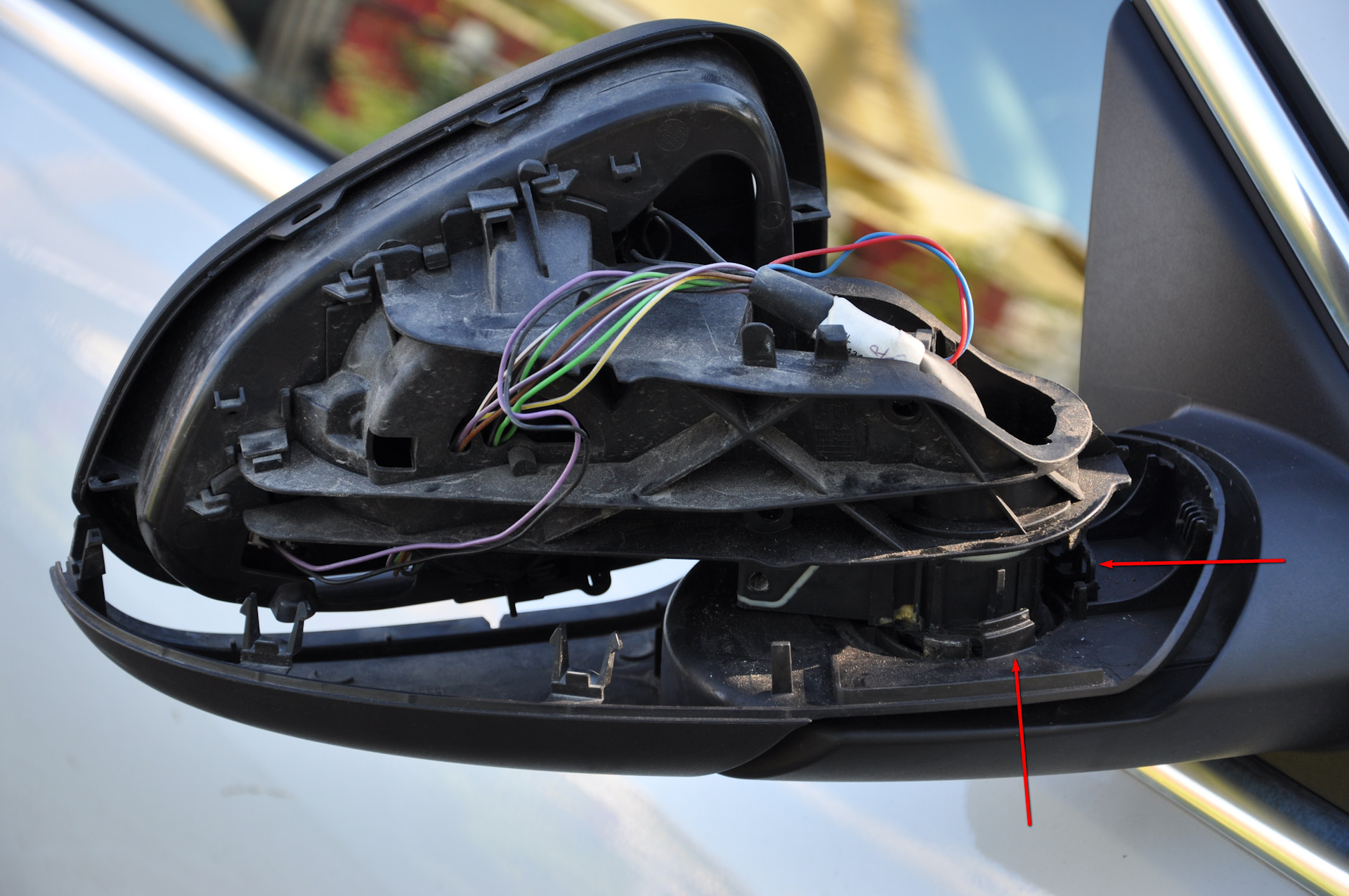

Откручиваем два винта насадкой TORX T20

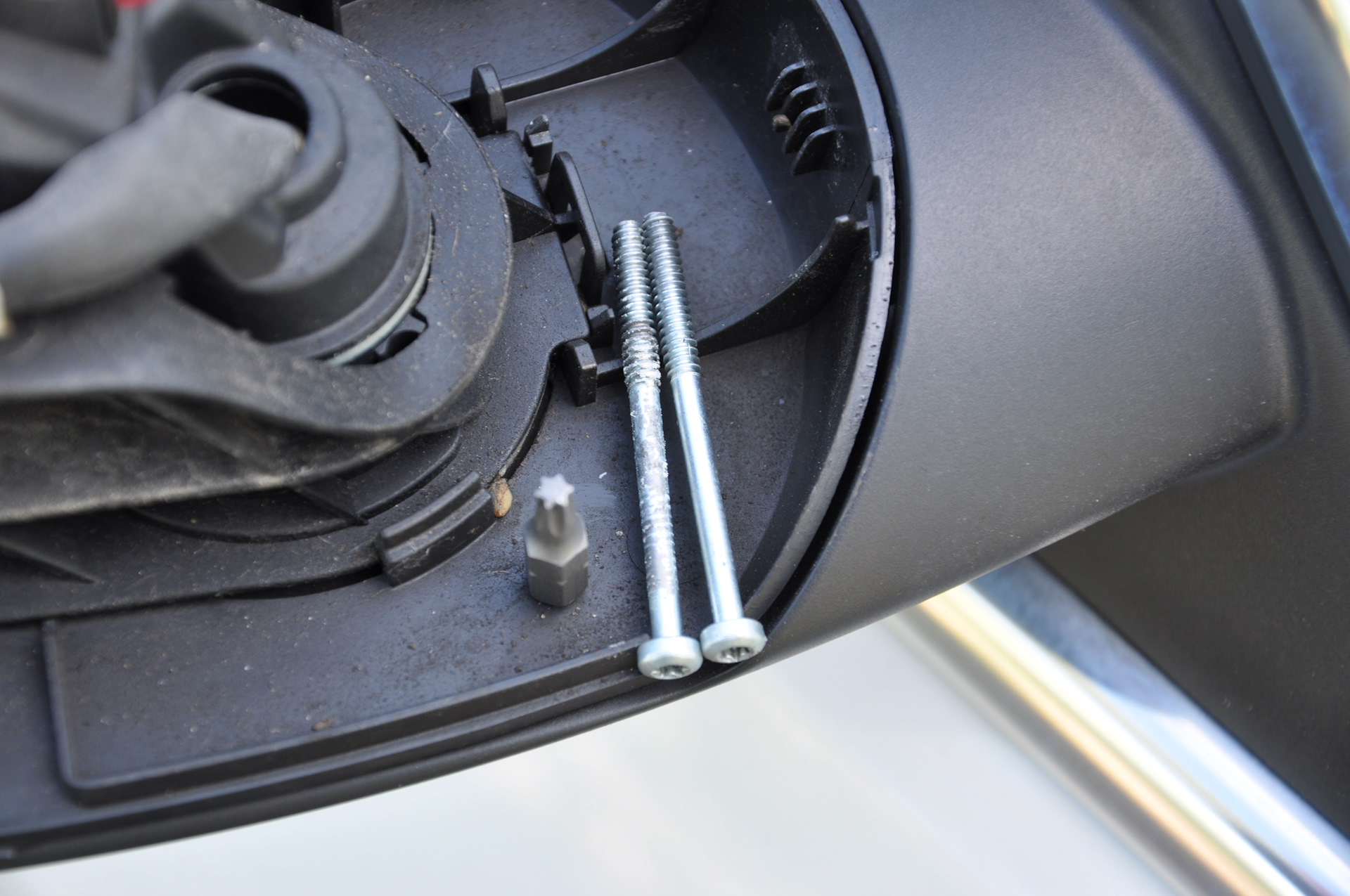

Далее, чтобы добраться до места смазывания, снимаем зеркало с кронштейна.
Держат его два крепления:
ОБРАЩАЮ ВНИМАНИЕ! НЕ ПЫТАЙТЕСЬ СНЯТЬ ЗЕРКАЛО ВМЕСТЕ С НИЖНИМ КОЖУХОМ!
НИЖНИЙ КОЖУХ ПОДВИЖНЫЙ, НО НЕ СНИМАЕТСЯ.
Направляющая (в круге), ходит по пазу (стрелка), там куча говна, надо все промыть/продуть/прочистить и смазать хорошенько, чтобы ничего не мешало сворачиванию зеркала.
Собираем все в обратной последовательности и повторяем процедуру с правым зеркалом.

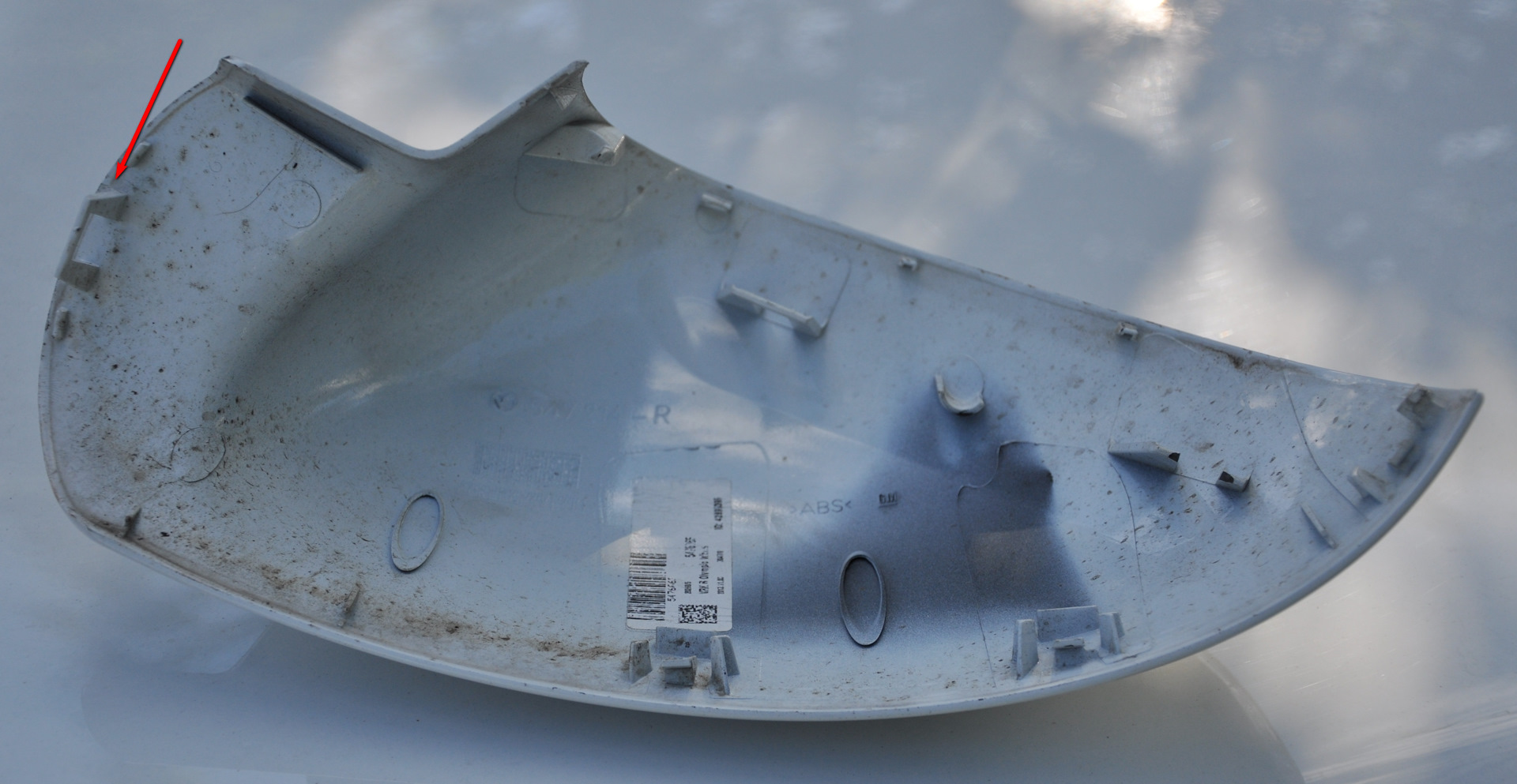

Подскажи, как ты начинал снимать этот кожух? Сверху и по направлению назад (в сторону жопы) или с края от стекла, или снизу? Чем то поддевал?
Пробовал сверху — не поддается (
Начинал с нижних, потом верхние и последним тот что у основания

видео не получится, могу лишь сказать, что надо аккуратно тянуть от места крепления.
я еще пробовал отверткой упереться в место крепления этого П-образного фиксатора.
так чтобы при оттяжке это крепление следом не шло — так соскочить должно проще.
