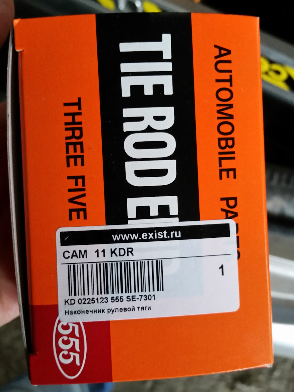

555 SE-7301 Наконечник рулевой тяги 2шт. по 524 р.

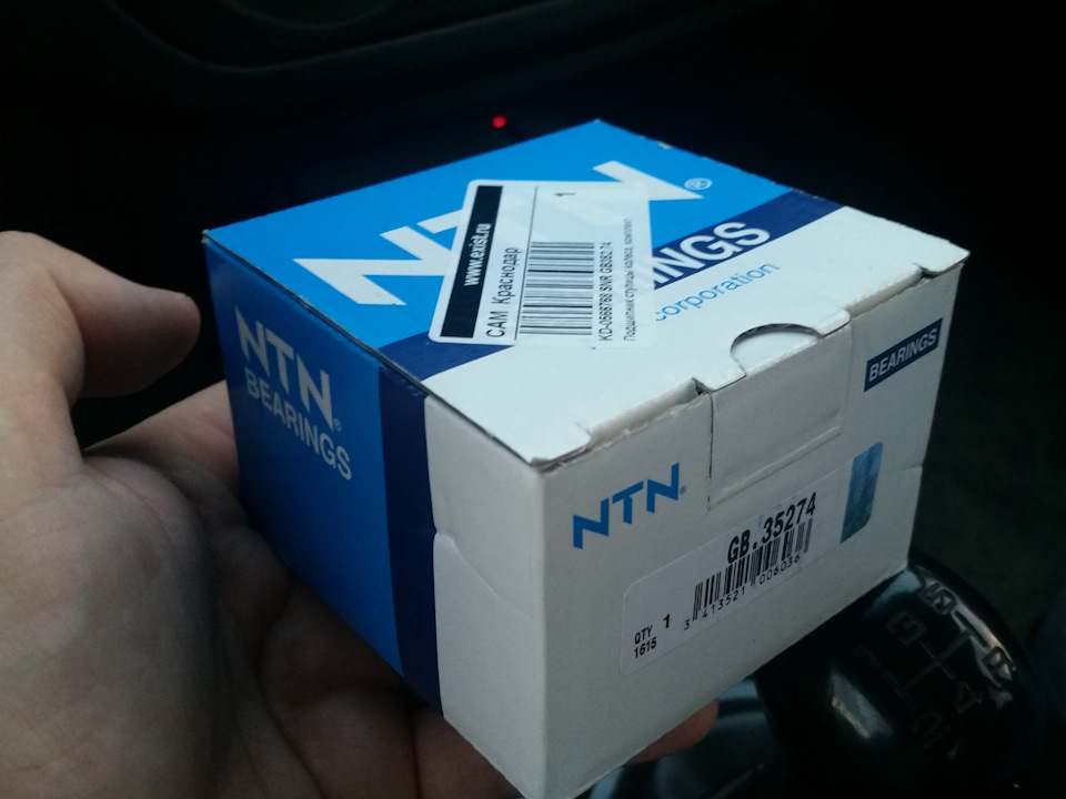

SNR GB352.74 (пришёл NTN ориг) Подшипник ступицы колеса, комплект 2 шт. по 1 655 р

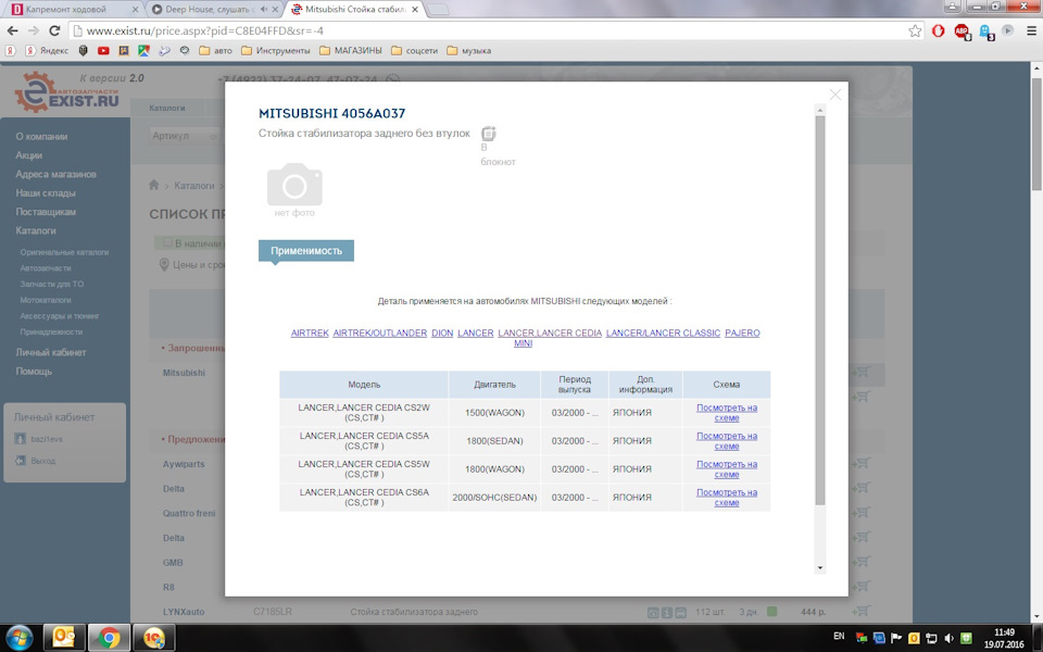

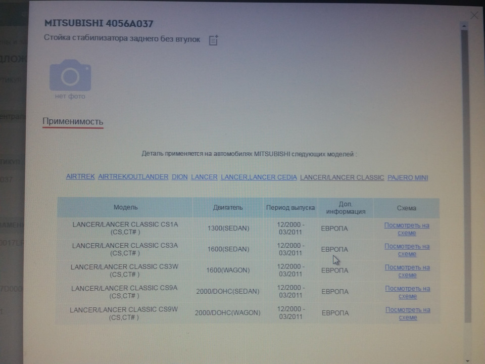

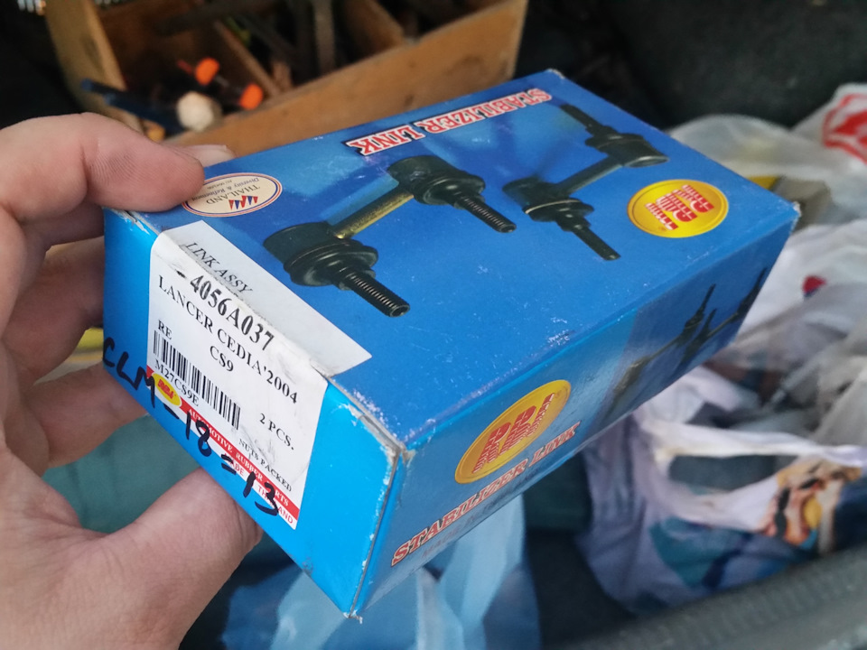

линки на задний стаб странные…да и написано на коробке кузов CS9…
Их мне отдали с покупкой машины… думаешь не подойдут?
да на схему то глянь: у тебя линок Г-образный…а на коробке совершенно другой нарисован!
пробил номер что на коробе на совместимость с твоим кузовом-не подходит он тебе!
На моей коробке картинка от фонаря. По факту внутри такие же как ты показал.
тогда ноу проблем)
только согласись-как так?картинка от фонаря то?вот точно-на заборе нарисован ХХХ, а за ним дрова))))
BAZILEVSIK
В аналогах оригинала пробивается

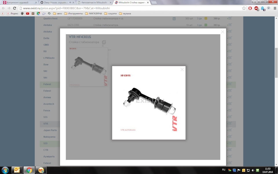

ну вот смотри какой линок должен стоять у тебя, а дальше сам решай
BAZILEVSIK
