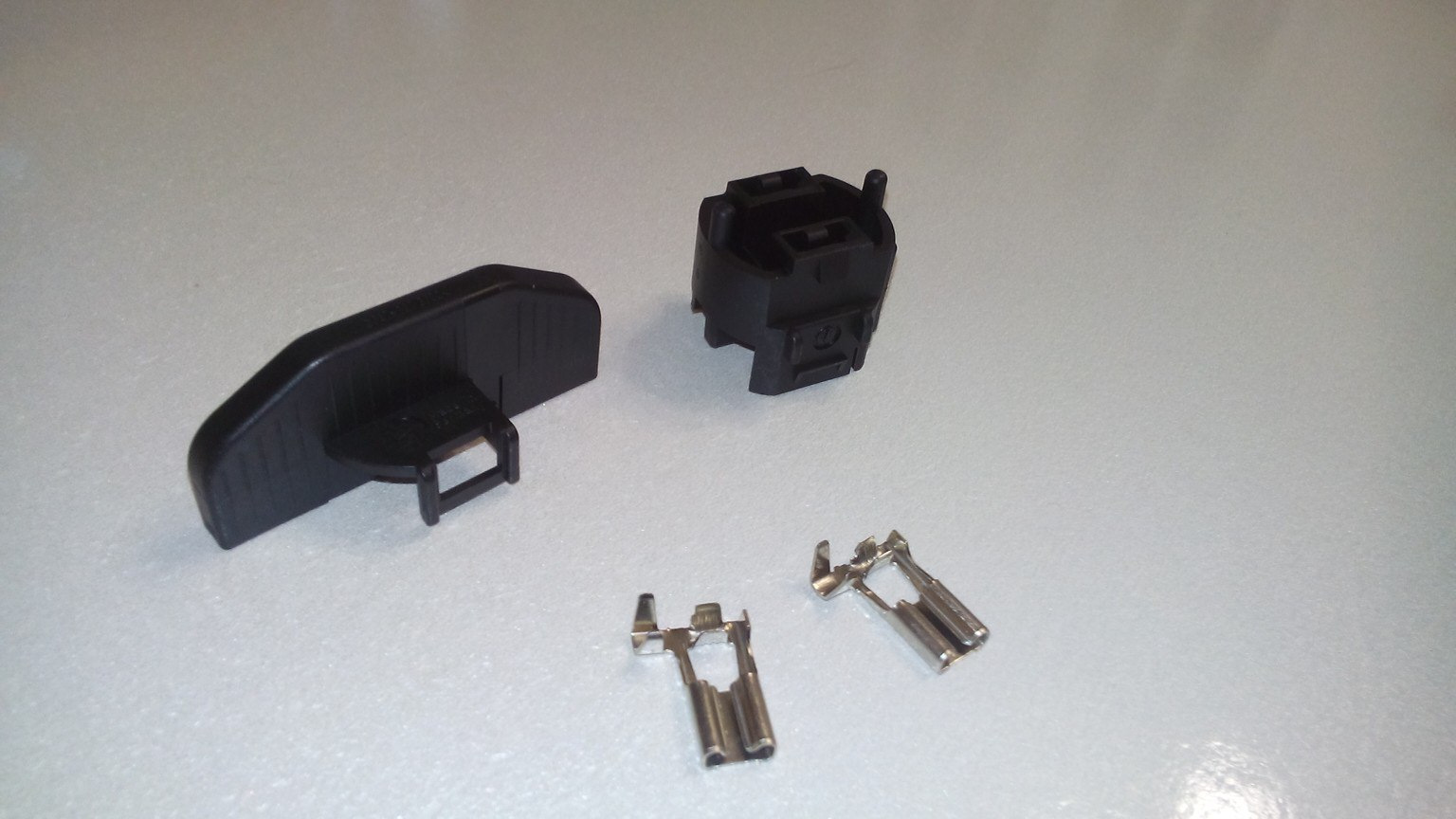

Всем привет. Известная история, что со временем разъем на лампах ближнего света расплавляется, под действием высокой температуры и в очередной раз когда нужно поменять лампу ближнего света он просто рассыпается у вас в руках. Вот и нас не обошла эта история. Пока искал разъем в каталогах, наткнулся на запись про такой же ремонт фар. Там было сказано, что для фар Valeo нет ремкомплектов, а вот для фар Hella есть, вот его номерок VAG 000998953, (почему то в автодоке бьется по вот этому номеру 5M0941109A.) Поэтому для удобства был заказан именно этот ремкомплект для Hella.Установка не составила труда, мин 10, зато теперь все работает как надо. На счет удобства, пока не поняли, но вроде как по лучше стал процесс замены ламп. Всем спасибо за внимание и удачи на дорогах. Фото процесса

По весне тоже менял колодку. Тоже смотрел по кодам, нашел несколько ремкомплектов, но в итоге вазовскую колодку взял. Как ни странно, вазовские клеммы мне гораздо больше понравились. Подпружинены хорошо, контакт понадежнее, чем у родных. Выводы делать рано, но пока полет нормальный.

При смене ламп обращай внимание на пластик. Увидишь следы перегрева — лучше сразу поменять. Я вот не менял и дождался, что колодка обуглилась и провода деревянные стали сантиметров на 10. Еле хватило живой изоляции, чтобы нормально подключиться.

А что за лампочки стояли ?
Обычные H7 фирму не помню
Вторую запись на драйве вижу с такой бедой. Только у него стояли лампы made in Russia. Может контакт был плохой, или лампа какая бракованная…
Не знаю, за эти 10 лет разные лампы стояли там, но меняли их крайне редко, вот перегорела, полезли туда, а там труха(((
