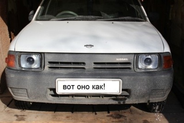

вот решил озадачится установкой бигалогена в свои квадратные фары, на фото то, что получилось.

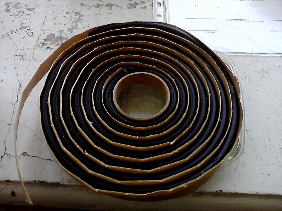

имелось в наличии- фары с япосветом, маски и линзы бигалоген под лампу Н7
, производитель неизвестен, но продавец уверял, что които.так же были прикуплены фары "хрусталь", для изьятия из них стёкол.
далее всё пилилось\резалось\клеилось и клепалось.
когда все было подогнано, то пришло время всё собрать воедино с помощью эпоксидки и стеклоткани
вот такая блок-фара получилась в итоге
итог вот такой-

круто сделал. молодец.как настраивал? есть какие нибудь регулировочные болты?
регулировка осуществляется штатными болтами родной квадратной фары, ведь на основе её корпуса всё сделано.
