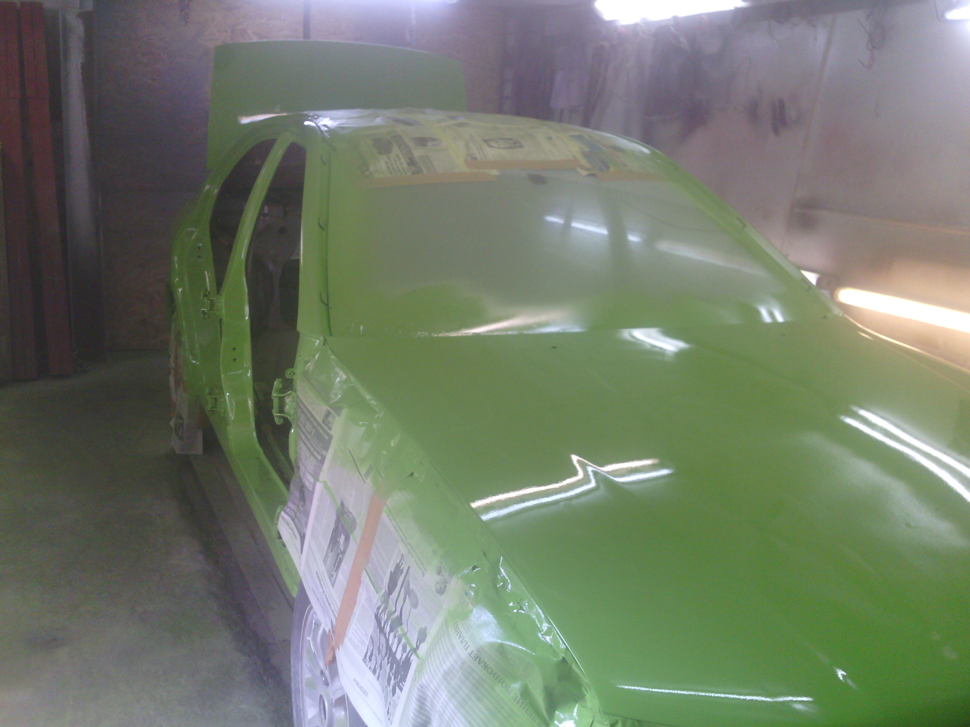

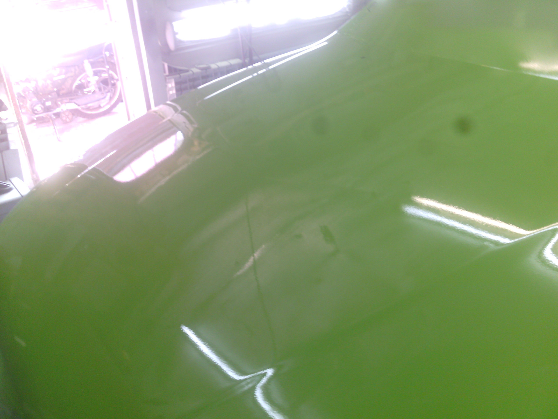

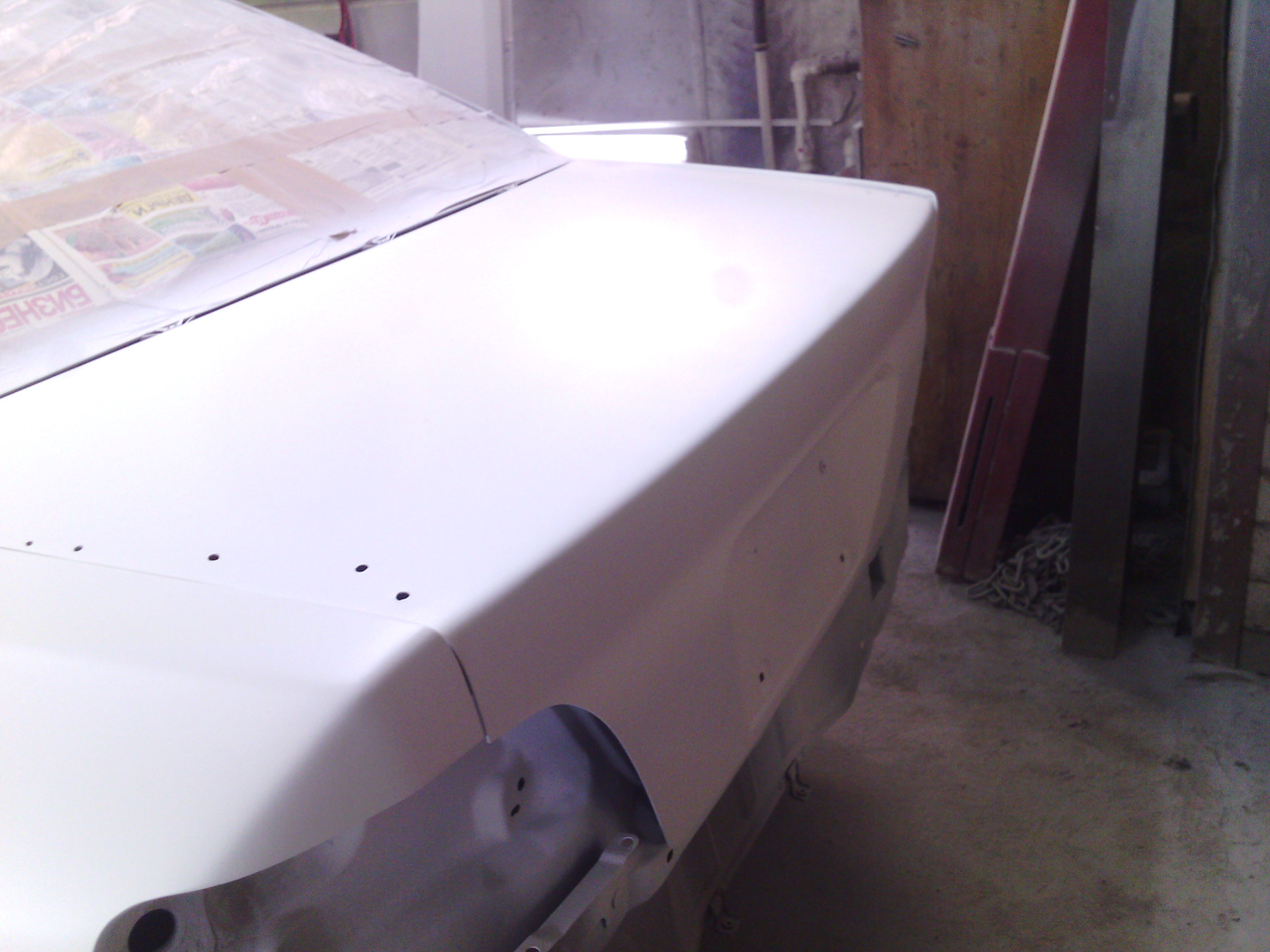

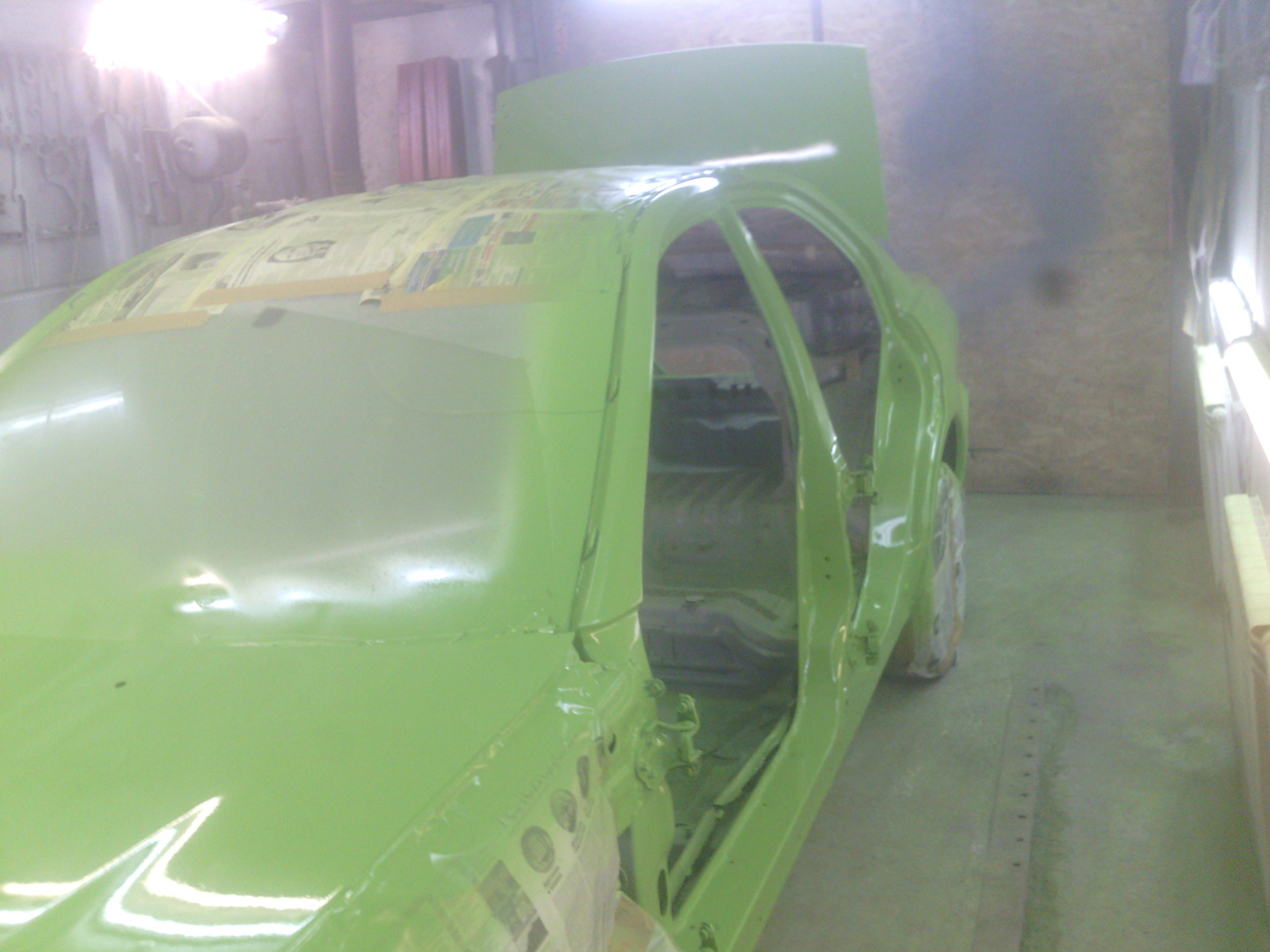

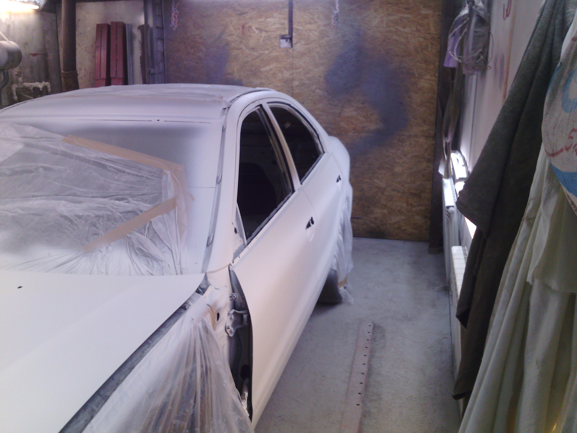

Пошли сдвиги в этом не легком труде, машина вышкурена, загрунтованна в белый чтоб ярче цвет был. Сегодня встал в 5 утра чтоб успеть до жары покрасить машину но пока обклеивал авто уже стало жарко и пришлось красить так в следствие чего краска не растеклась и получилась местами шагрень не приятная но это в принципе полируется но до этого еще далеко, покрашен кузов без навесного пока, потом двери на очереди, крылья и бампера потом. Цвет не такой яркий как я хотел но у нас в городе лучше не сделают так что как есть. В общем любуйтесь

прикольный цвет, не едкий — это хорошо … в живую наверняка ваще огонь)
без лака будет?
Да без лака

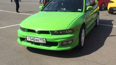

Что-то всех на зелень потянуло)))))
