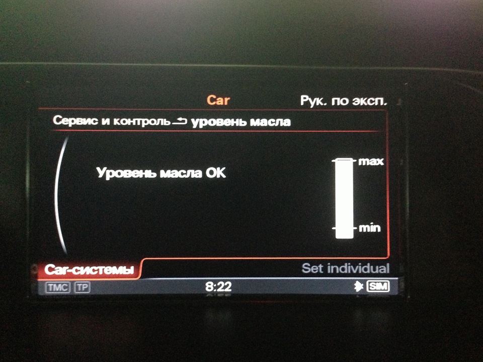

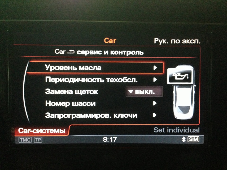

Всем владельцам колец известна тема прожорливости и особенной любви турбированных FSI двигателей к моторному маслу. Тема является пожалуй одной из самых обсуждаемой и ключевой среди кольцеводов, поэтому я не мог обойти её стороной, тем более, что чуда не случилось.
Масложор отмечался мною и на предыдущей A4, это отметил и на Дайтоше. Поэтому мысль об устранении масложора на FL растворилась как сказочный сон…
Скромный аппетит и умеренная прожорливость Сэра сменилась, можно сказать, нескромным аппетитом и обжорливостью Дайтоши! Как раз то, о чем кричали многие владельцы двух литровых версий. На форумах владельцы FL ликуют якобы решением вопроса масложора и многие это подтверждают, как и многие подтверждают обратное — проблема осталась!
Да — зажигаю часто, да — часто педаль в пол, да — перешел в активную фазу езды уже с 900 км пробега. Но в этом ли причина? Или как раз причина именно в этом, что двух литровый зажигательный двигун "жжет" в прямом и переносном смысле?!
Долить литр не жалко, вопрос не в этом, вопрос вызывает другое — куда оно девается в таком количестве?
Я не стал ждать сигнала уведомления о необходимости долить и влил литр оригинального Кастрола 5W30. Надо ли говорить о том, что всё стало ОК? =)
Предстоит более пристальный мониторинг состояния масложорства и наблюдений за другими характеристиками А/М. Огорчает и одновременно радует то, что пока это единственная тема, озабоченность по которой у меня имеется (три раза тьфу), в остальном только плюсы, но об этом позднее.
