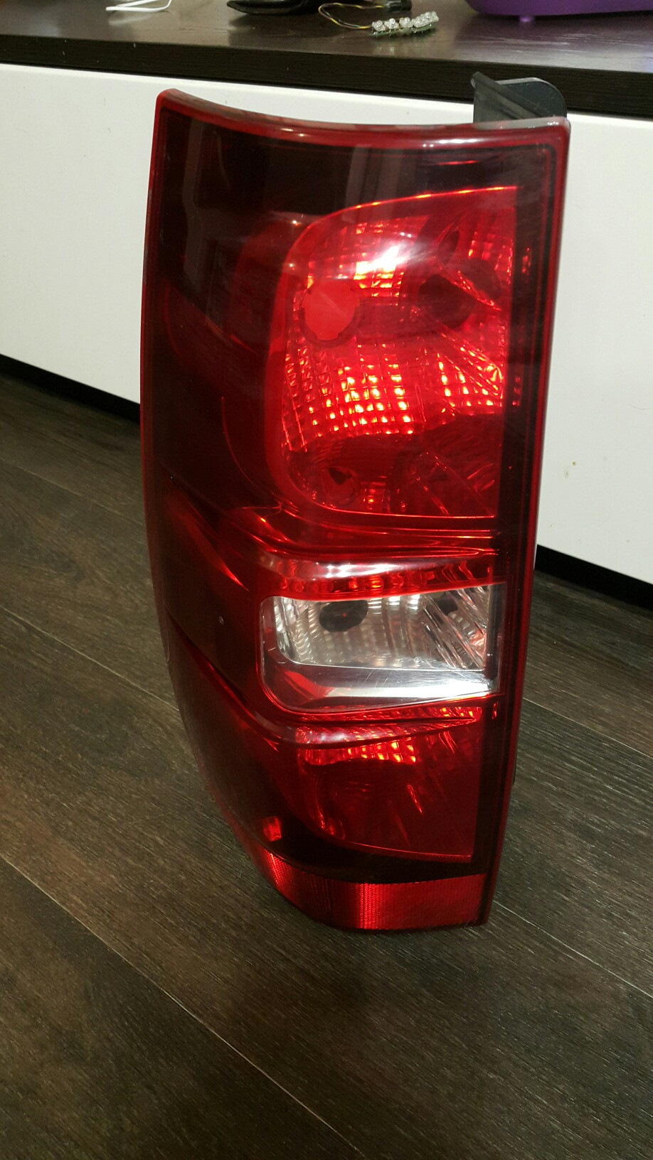

Предыдущий хозяин отдал мне в подарок родные фары. Вместо них были поставлены светодиодные. Но к сожалению одну светодиодную мне разбили в дтп и я решил поставить назад родные. Да и нравятся они мне больше. А вот тонировку решил снять. Погуглил, и нашел очень простой способ:

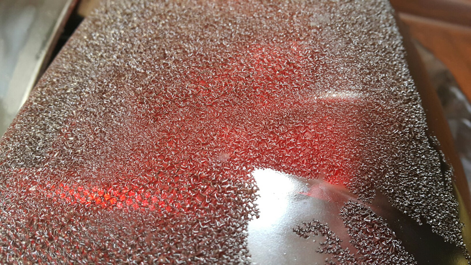

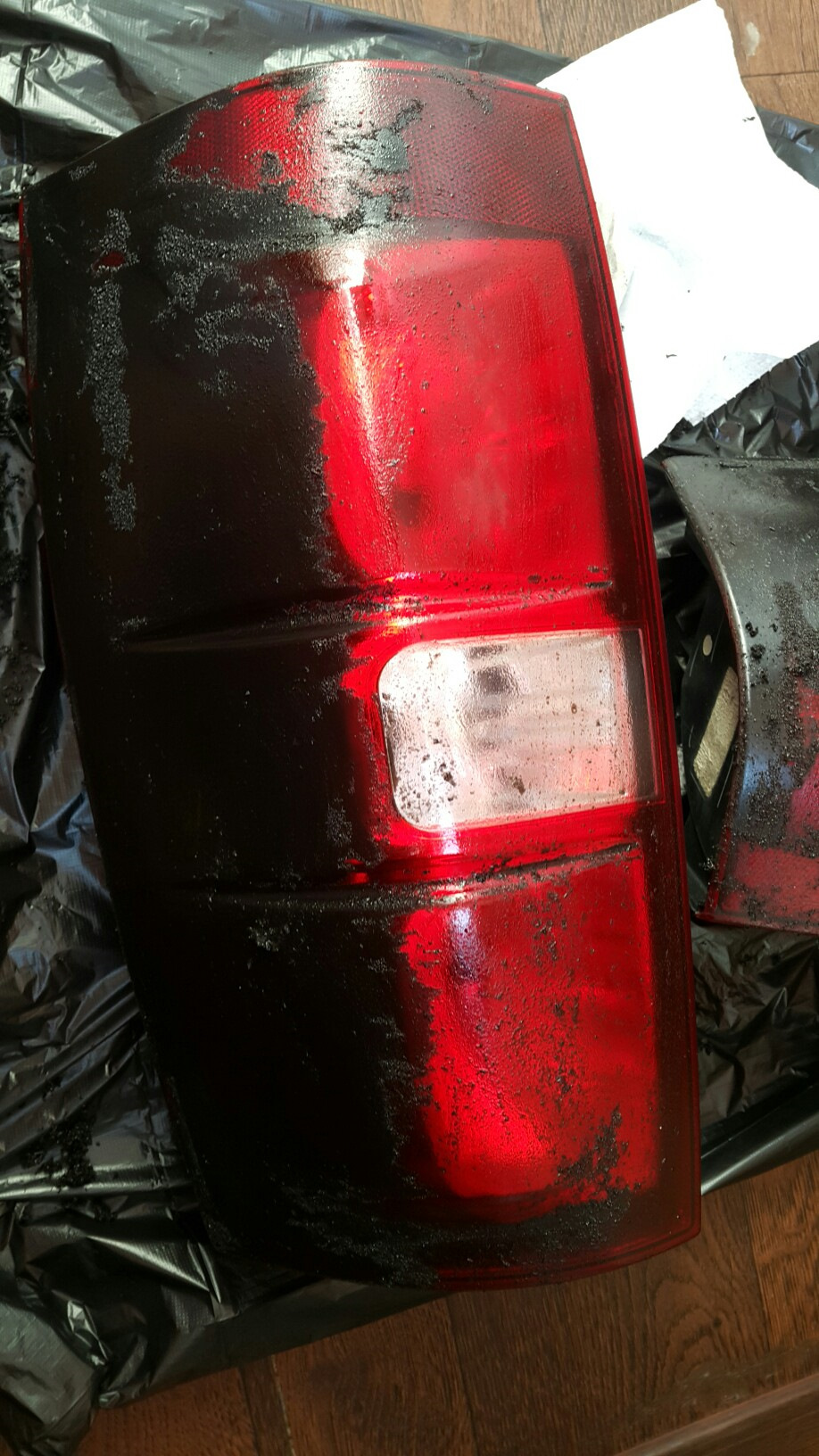

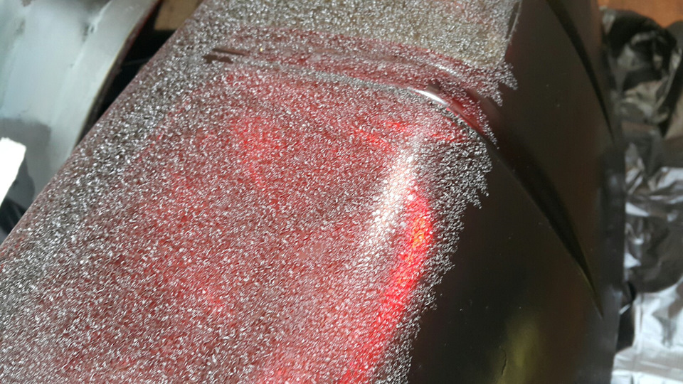

Берете тормозную жидкость, тряпочки и бумажные салфетки. Смачиваете сначала тряпку в тормозухе и обильно натираете фару этой тряпкой. Через минут 30 лак начинает отходить от поверхности фар. Протираем его салфетками. Все что осталось снова смачиваем тормозухой и снова ждем пока не начнет отходить. И так до тех пор пока полностью не уберете весь лак. В конце я вытер насухо фары салфетками и помыл в ванной с мылом и фэйри. Готово! После этого желательно отполировать фары чтоб блестели, что я и планирую сделать в ближайшее время :)
